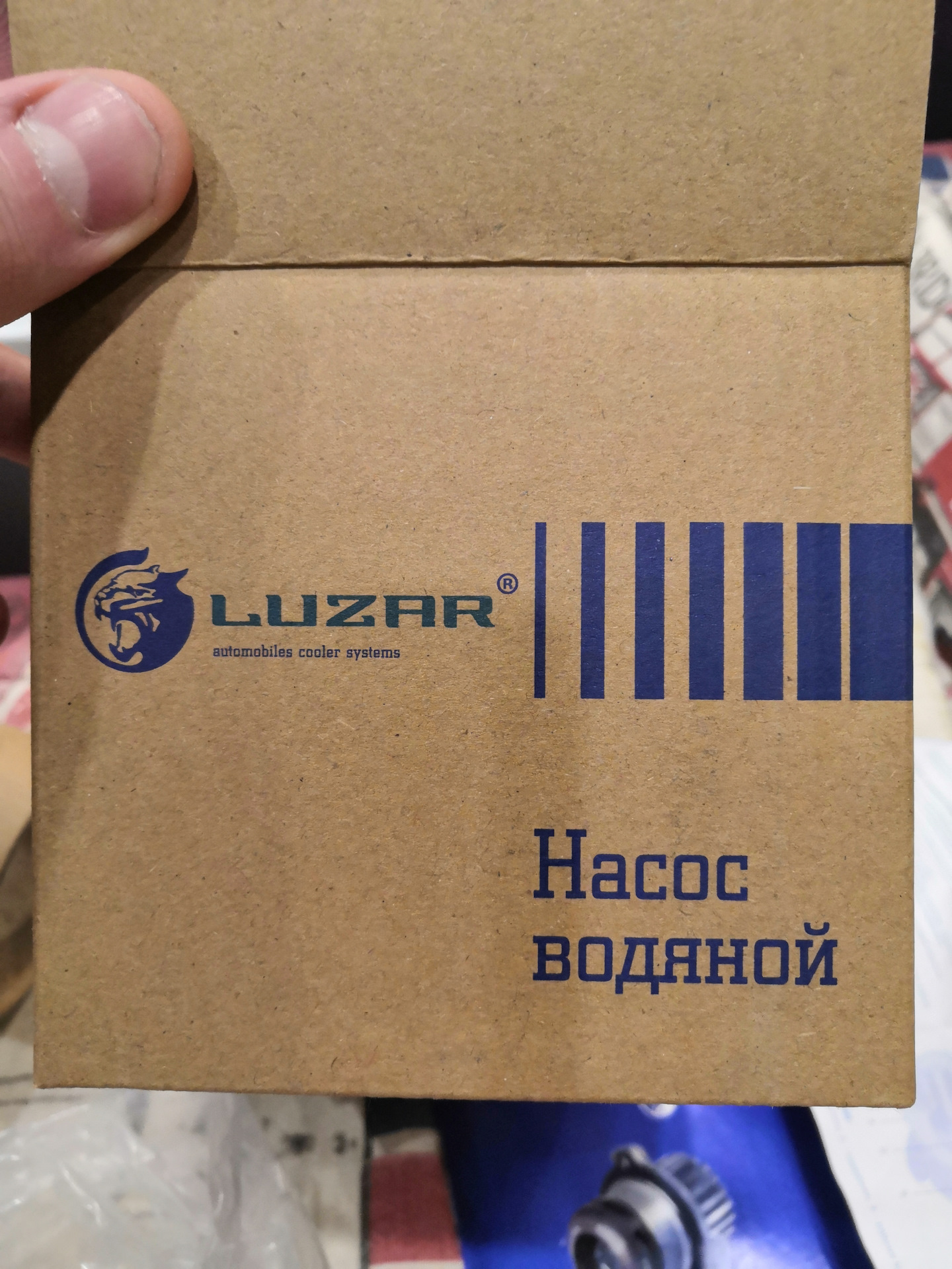

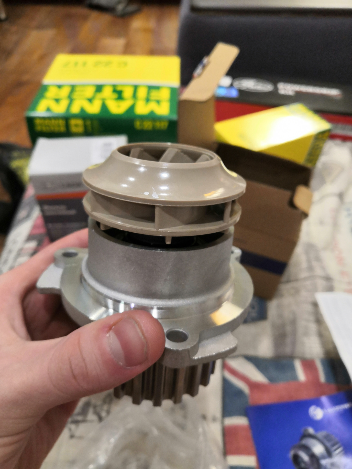

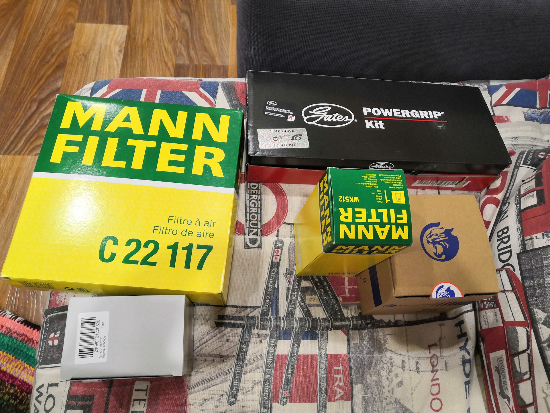

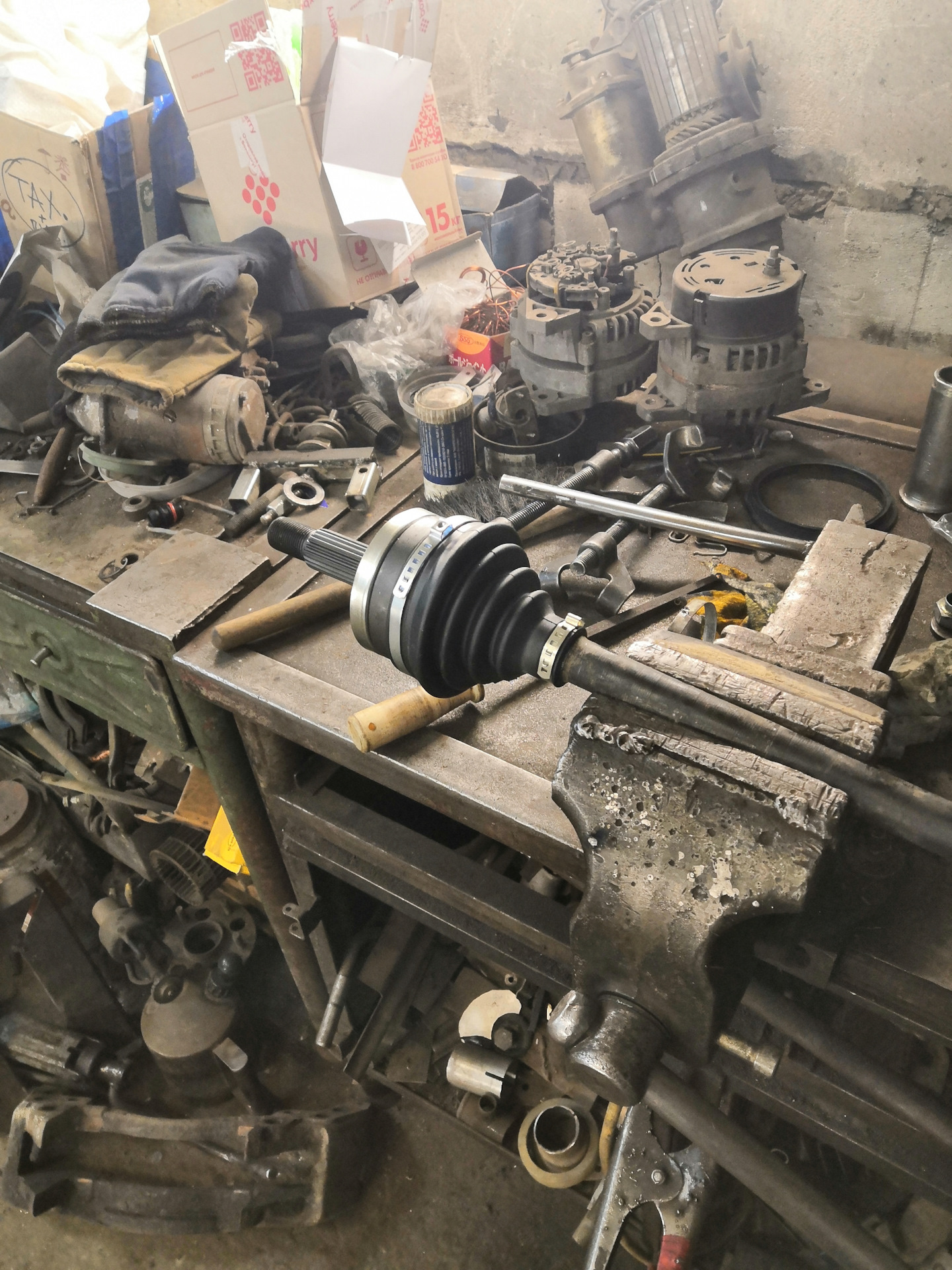

Всем доброго времени суток! После покупки в феврале сделал небольшое ТО с заменой всех фильтров, помпы, ремня ГРМ, а также поменял левый наружный ШРУС т.к. он трещал при повороте руля. На запчастях не экономил.
Фильтры воздушный ( C22117) и топливный (WK512) MANN, а также масляный фильтр LADA, т.к. в наличии не было MANNовского.

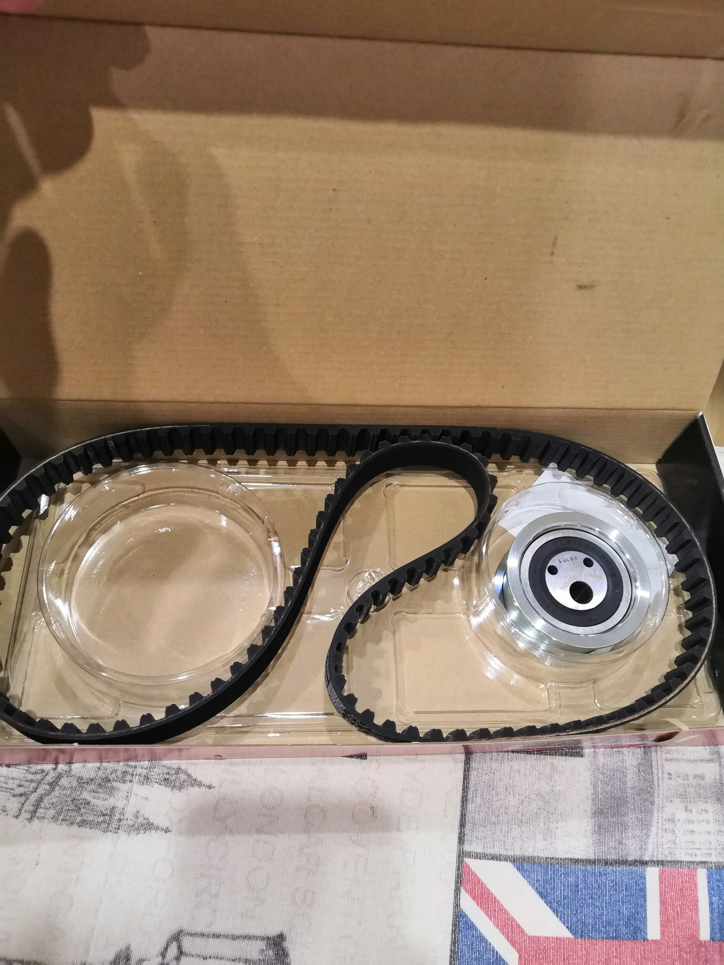

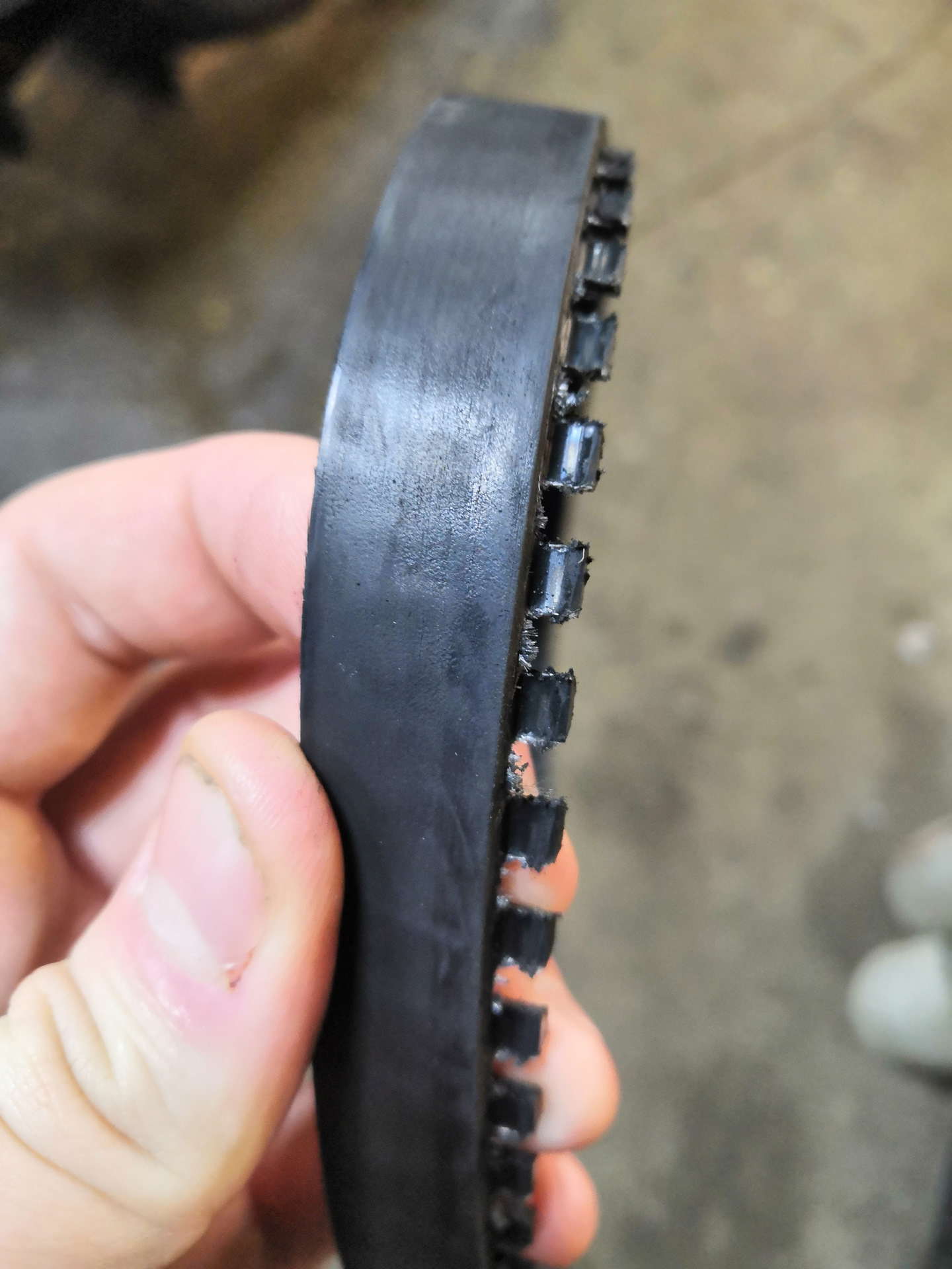

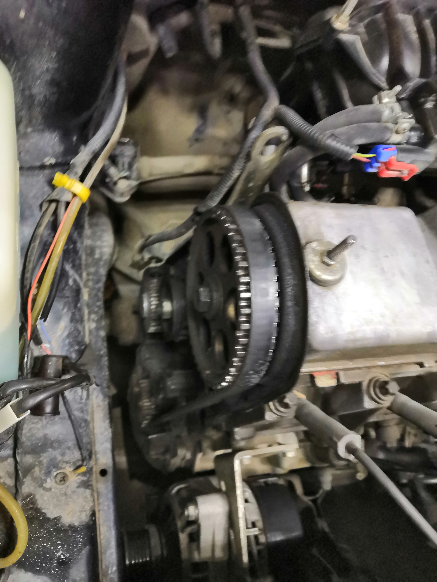

Уже при замене обнаружили, что ремень был, мягко говоря, в плачевном состоянии, его сожрало с одной стороны.Поэтому очень хорошо, что я поменял его перед дальней поездкой в Петербург.

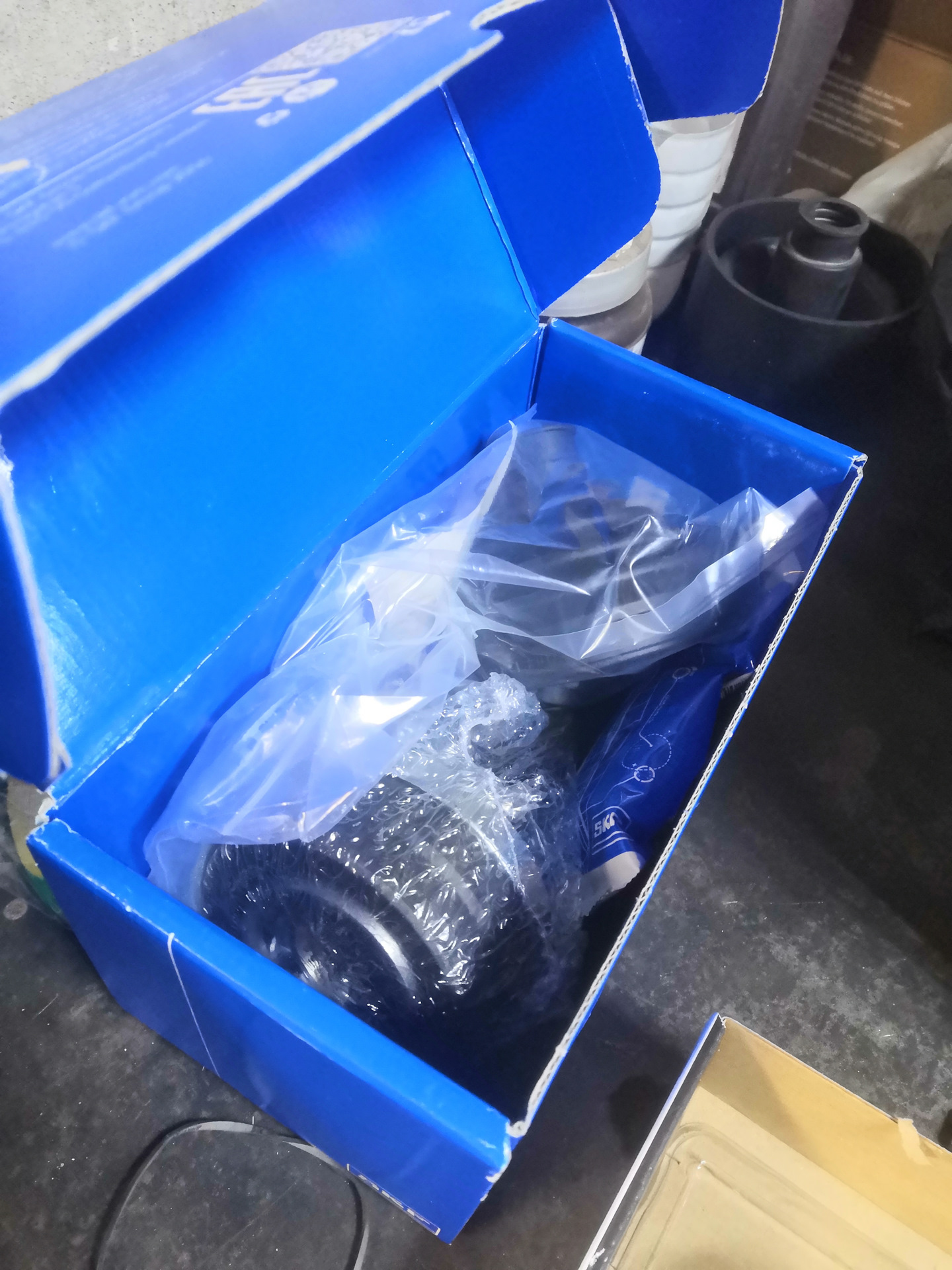

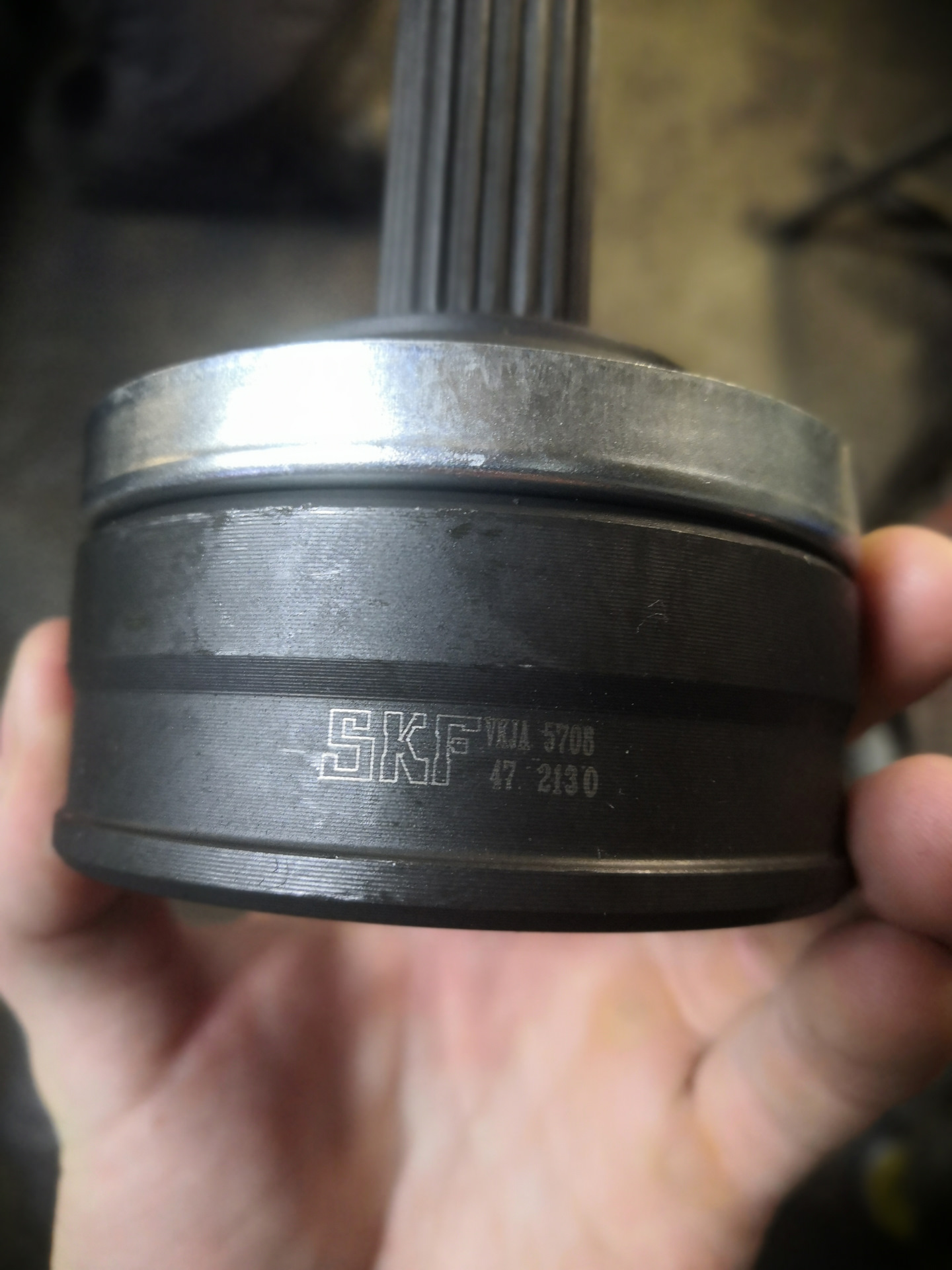

Также пришлось полностью разбивать старый ШРУС, т.к. его было не снять со шлицов.
Новый ШРУС SKF

Отличный выбор. Сейчас конечно этих денег хватит только на ШРУС и помпу. Лузар турбо 2 — вещь, поставил 2 года назад — только положительные эмоции. Печка раньше дует теплым, а рабочая температура держится ниже 90.
Надеюсь такого не произойдет, но вы меня прям напугали :) Надо проверить)) Мне вообще сказали это из-за плохого ремня. И, тем не менее, он прошел почти 60000 км по словам прошлого владельца.
у меня так же было, менял по регламенту на сервисе, а там подъеден ремень оказался. Далее новые стало жрать сильно, они ведь не прикатаны были к изношенным шестерням. Подробности тут www.drive2.ru/l/8797646/ Будет ли жрать ремень, проверить легко, пытаясь на работающем двигателе передвинуть его на другую рабочую сторону чем-нибудь подручным (гаечным ключом, отверткой и т.д.) Если с трудом удерживается в центре, ремень сожрет. Если легко двумя пальчиками удерживается в центре, жрать не будет весь ресурс

А чего может жрать ремень? Тоже позавчера менял ремень, и съеден был со стороны колеса
Причин много, поищите, здесь много статей об этом.
Вот пока не выяснил этого. Вообще в ближайшее время посмотрю что с новым, сниму крышку. Он уже прошел почти 3000 км
Мне сказали, что это происходит из-за некачественного ремня, хотя он отходил 60000 км по словам прошлого владельца.
Замени шестерню на коленвалу, и при установке ремня под ролик натяжитель шайбочками выстави что бы ремень на шестерне распредвала шла ровно по центру

теперь сожрет еще быстрее. У меня так же было на старом ремне, а новые начало жрать
