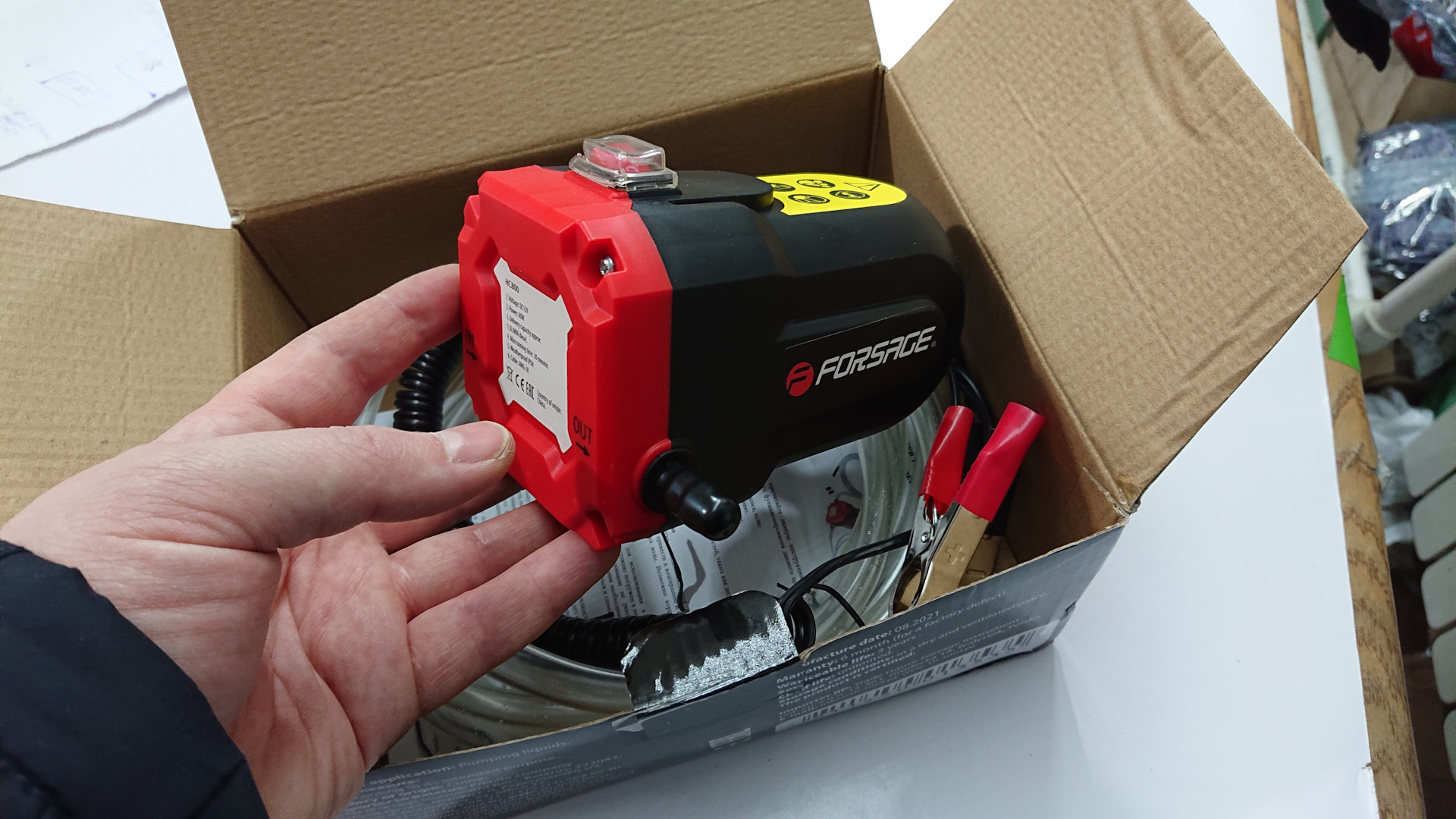

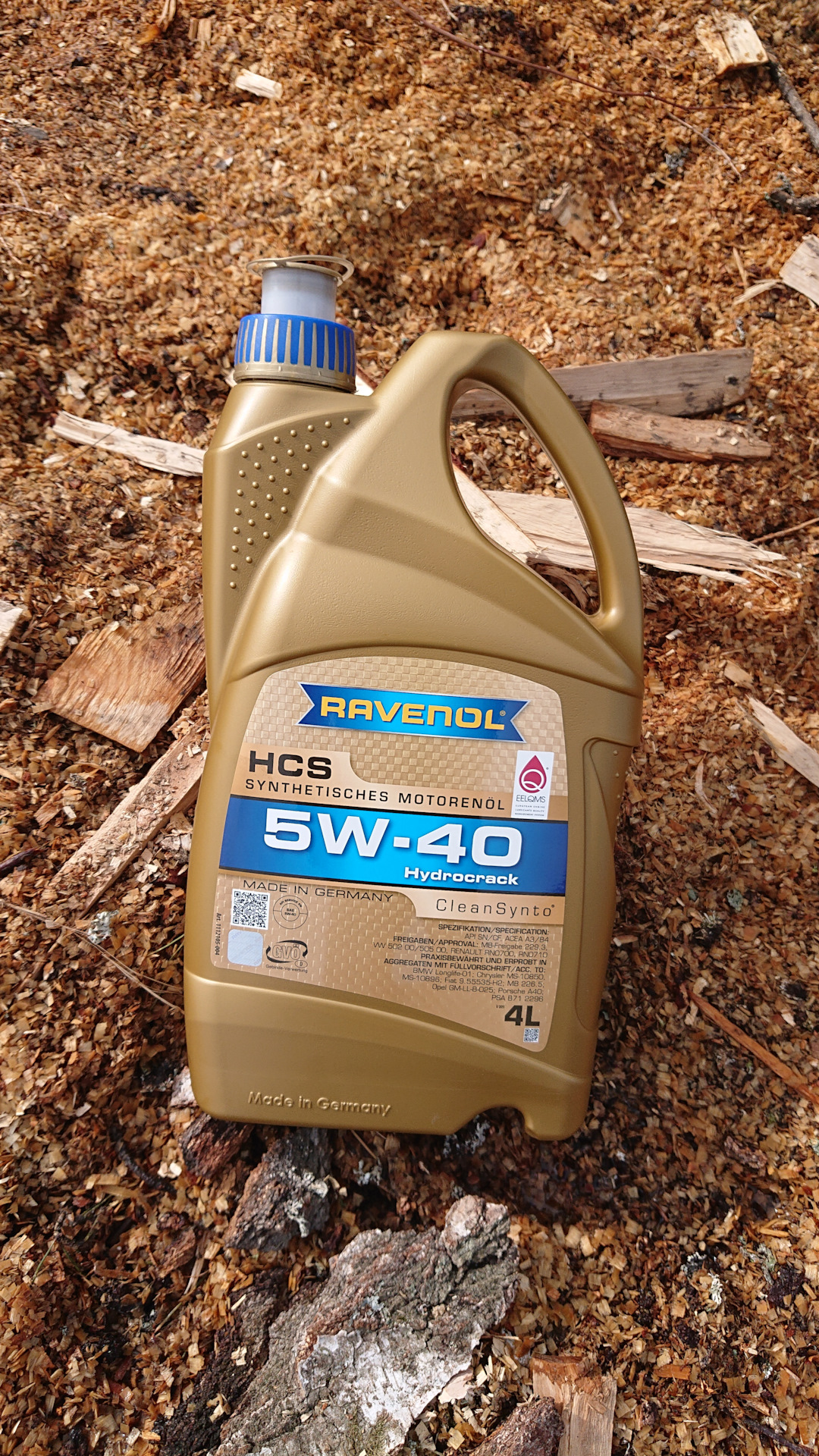

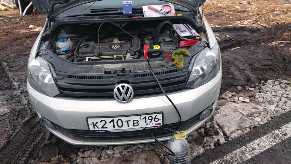

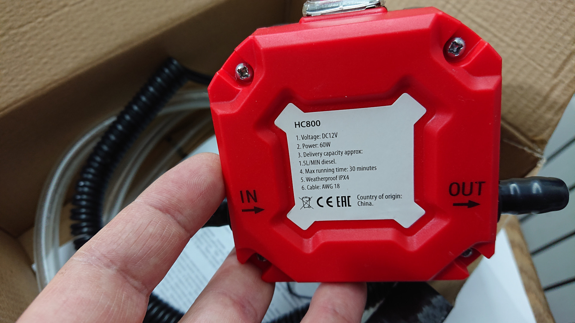

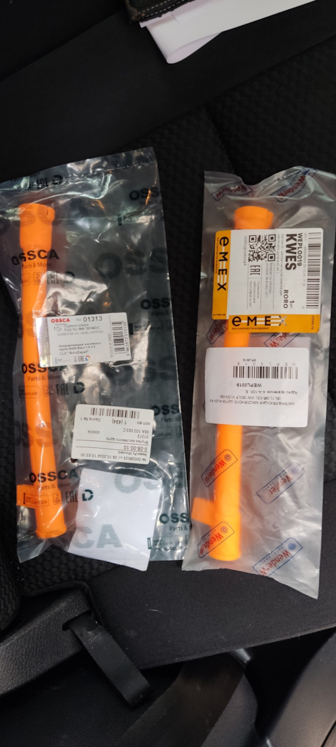

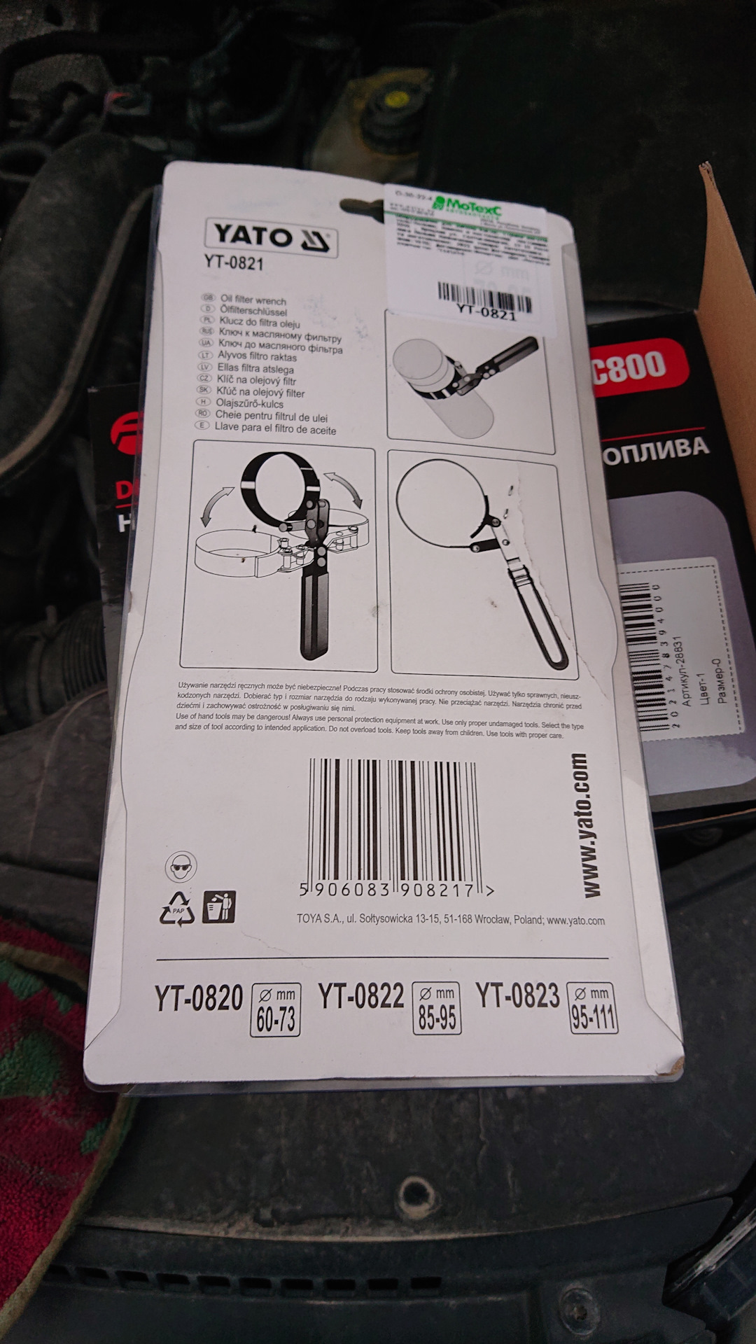

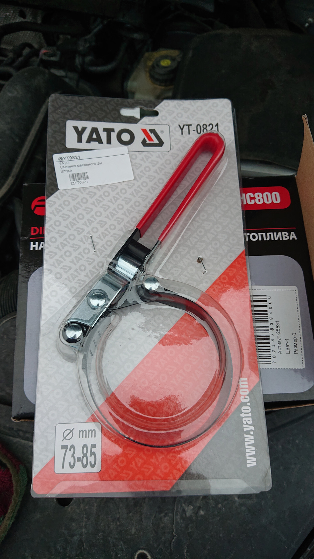

Решил заняться новым проектом для своей машины, замена масла через щуп, , прикупил масло отсос, трубку медную от тормозухи, диаметр внешней 4.7мм.в притык входит. Масло взял на пробу Ravenol 5-40, Да знаю Гидрокряк, , , , меняю все масла через 5-6 т. км. Взял ещё ключ под масленый фильтр.не плохой, удобный. Один раз в год планирую сливать масло через пробку, медные шайбы уже давно куплены, , за 4₽ шт

Масло Rovenol 2500₽

Съемник масленого фильтра 400₽

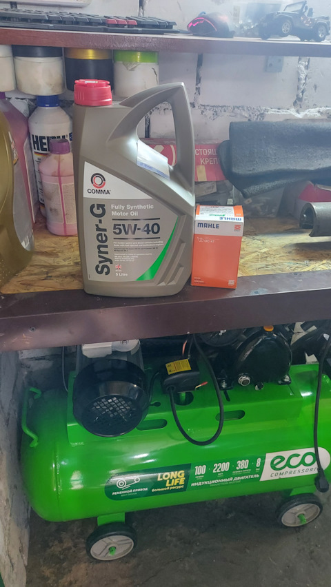

Фильтр масленый 600₽ (до повышение цен)
Запчасти на фото: YT0821

Это Ваше первое применение синтетического моторного масла RAVENOL HCS 5W-40 ACEA A3/B4? Какие первые впечатления?
Да это первое применение, , пока выводы делать рано, , но двигатель стал тише работать, это уже хорошо))

а зачем весь этот гемор что мешает нормально слить масло?
Защита двигателя, и оплата за работу, +нет своего гаража, масло меняю часто. Вот и весь гемор я себе придумал)))
В прошлом году пробовали на сервисе, 3,5л. сливается 1л. остаётся, пришлось как всегда делать.
А на каком автомобиле пробывали? Я свой авто в наклон поставил для щупа.
Трубка сгибаеться кстати, , и да я мало подождал, , минут 10 после приезда.
Сколько масла слилось через медную трубку?
Трубка должна сгибаться по дну поддона. Иначе сольётся не всё.
Нужна пластиковая д 4мм от рулевого усилителя камаза, например
Приблизительно 3.7.
Тоже думаю что не всё, будем иногда через пробочку сливать
