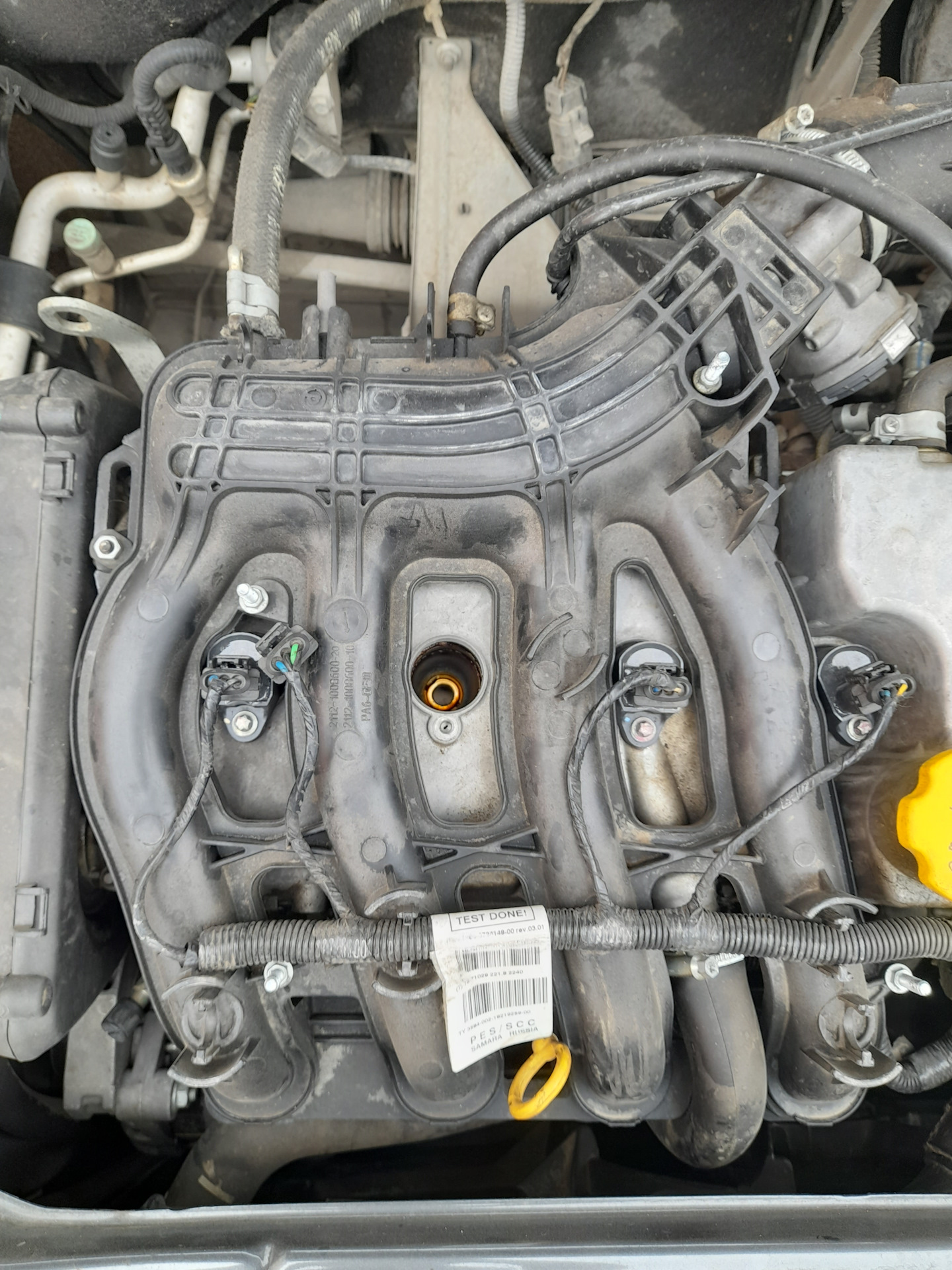

Недавно менял все катушки, решил ещё и свечи посмотреть поменять, хотя на последних проехал только 15000км. Взял такие же АУ17ДВРМ за 670р. Во втором и четвёртом колодце маслице, хотя 15000км назад переклеивали башку по гарантии, было масло в этих же колодцах. Получается переклейка не помогла, делаю вывод или отливка кривая или микротрещины. Ну, а так свечи внешни одинаковые рабочие, не понравилось только, что окисленные пипки. За год проезжаю 10000км и раз в год менял масло Lada Ultra 5W-40, у дилера на плановых ТО. Сейчас гарантия кончилась, после последнего дилерского ТО, проехал 5000км, решил освежить масло, заехал в магазин купил масло Rosneft Magnum Maxtec 5W-40 за 1320р и фильтр масленный Салют за 350р, замена всего бесплатная. Меняли методом слива, не через вверх откачивали.

Тоже на днях на Весте менял свечи. И тоже во втором и четвертом цилиндрах масло. Пробег 70к.
У тебя и контакты поплавились, ни разу свечи не менял что-ли?
40к назад. На ТО)
И что она у тебя хорошо заводилась и ездила даже с такими свечами и ошибка не горела?
Все было хорошо. В последнюю неделю заметил, что запуск немного изменился и подумал что точно пора менять свечи.

Что с маслом в колодцах будешь делать?
Пока буду наблюдать. Его там не так много, как у некоторых.
Зачем наблюдать? Обезжирить и промазать сколько палец достанет герметиком. Многим помогает, мне помогло частично. В одном цилиндре не стало масла совсем, в другом меньше.
А чем промазать, этим же герметиком, на который сажают башку?
Я обычным промазал, для прокладок. У меня чёрный был
