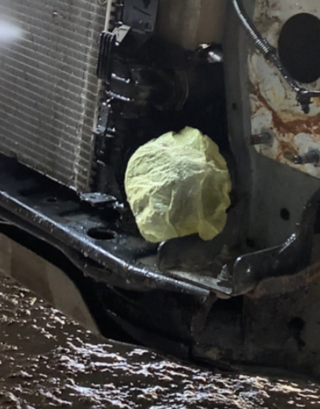

Выскочила ошибка ограничение мощности
и появился свист. Думал на патрубки. Считал сддшкой ошибки: P006A-00; P2263-21; P00BD-00.
Посещение клубного мастера выявило другую причину. (Лучше бы патрубок). Накрылся интеркулер. Пластик треснул.
Пользуясь случаем промыли радиаторы.
Установил Nissens 96561.
Делал все у клубного мастера. Как всегда все на высоте.

А это что, качан капусты?))🤣
Ну возможно кустарного производства интеркулеры и затыкают кочаном капусты — к счастью не сталкивался. Новые интеркулеры с завода лежат в коробке с надетыми пакетами с резинкой. Эти пакеты с резинкой были надеты чтобы вода не попала в патрубки. Логично?
