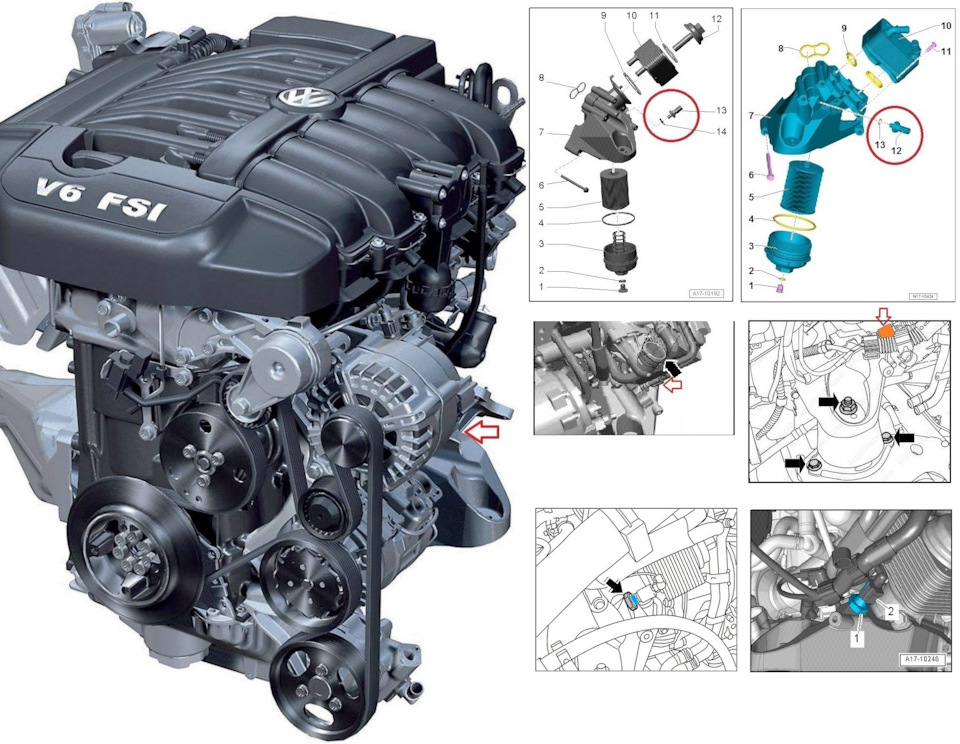

Вот и меня настигла участь в виде красной маслёнки. Недели три назад появилась после 1500-1600 оборотов, после пропадала, но последнюю неделю мигала как новогодняя гирлянда и появлялась почти сращу, как только трогалась с места. Я, как девочка умная, полезла на просторы драйва и интернета… Как всегда оказалось 2 путя: неисправность масляного насоса, неисправность датчика давления масла. Васи нет, замер давления не производила (каюсь, грешна, кидайте камни😄).
На ZZap.ru нашла недорогой новый оригинальный датчик давления масла:
— VAG 079919081 (1834 рубля)
Приехала к ребятам, где меняют масло, договорилась на замену. Сняли защиту и обнаружили, что масло из места датчика прям сочится. Для того, чтобы снять датчик, нужна длинная головка 1/2 на 24 и несколько матерных слов.
Выкрутили старый датчик, а он оказался другого вида и артикула:
— VAG 06A919081J
Промыли очистителем контактов фишку и место вокруг, где было залито маслом, продули, прочистили.
По итогу, поменяли масло, поменяли масляный фильтр, завела машину и все прошло. Адаптацию не проводила. Красная маслёнка ушла, прокатилась, поддала газку-ничего не появилось вновь. Убытки по замене масляного насоса миновали. Едем и радуемся!

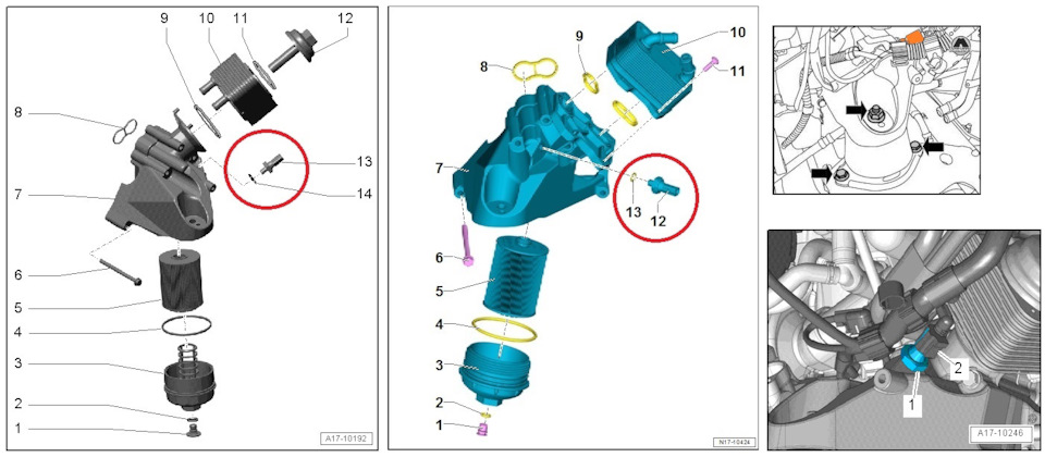

Схема расположения для замены датчика давления масла на VR6 3.6 FSI.
Для замены нужен длинная головка для датчиков на 24.
Датчики на замену:
VAG 079 919 081
Porsche 955 606 091 02
Hella 6ZL 003 259-981
Era 330830

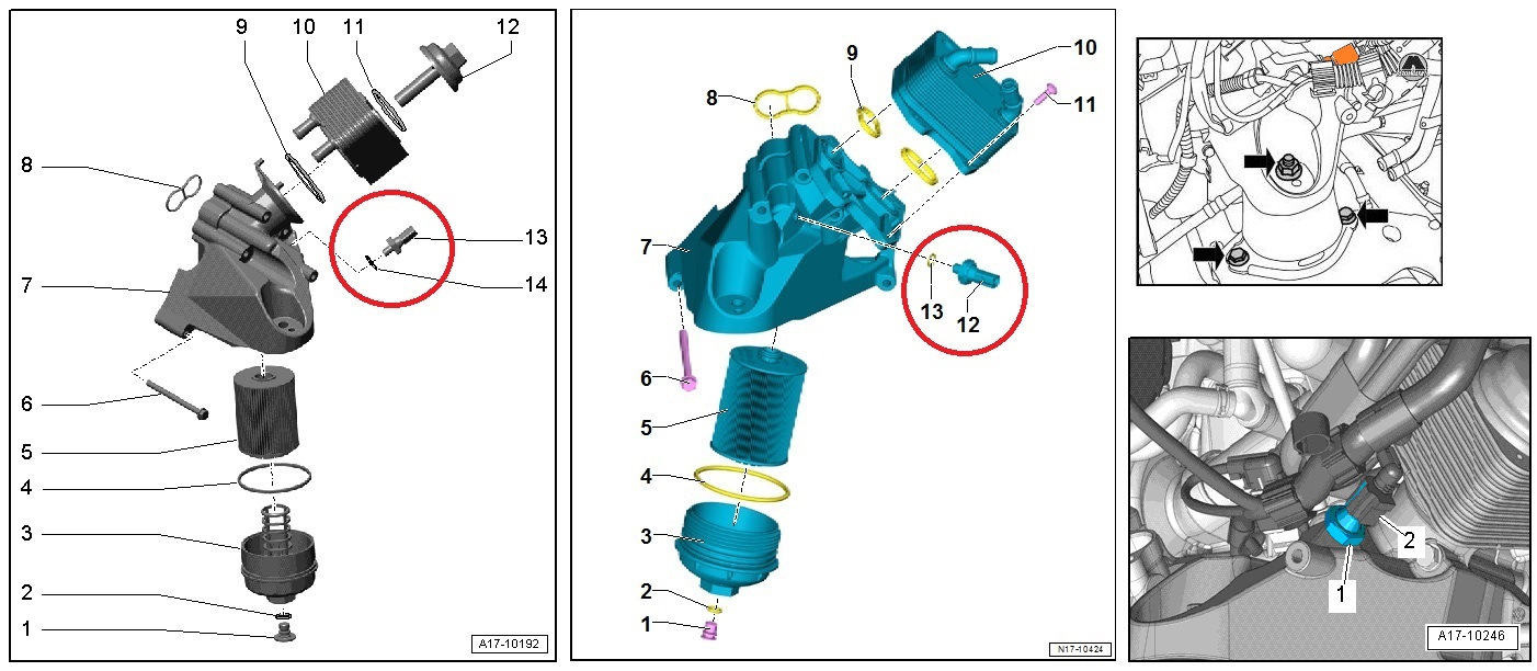

Датчики на замену:
VAG 079 919 081
Era 330830
