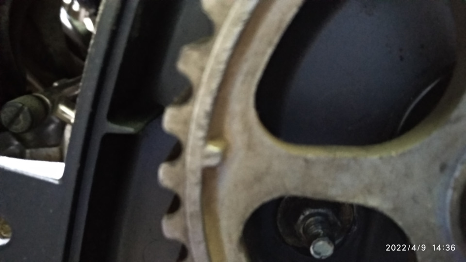

В субботу приехав к отцу в гараж мы приступили к сборки двс, все собиралось аккуратно не торопясь. За одно, днями ранее была помыта дросельная заслонка, нагара за 10 лет было много ушло два баллона очистителя.
После сборки двс и залива всех жидкостей, машина не захотела заводится, компрессия составляла практически по нулям. Пришлось отбуксировать автомобиль на ближайшее сто для регулировки зазоров клапанов, так как в Микроне, где я делал гбц такого не делают.
По итогу машину оставил на сто и уехал домой. Вечером в этот же день мне позвонили и сказали, что машина готова. Были зажаты все клапана. Поэтому она не могла и запустится. Утром в воскресенье я поехал за машиной, запустил двс и о боже она работает))) какое счастье, что все хорошо. После сто я доехал до отца что бы еще раз промерить компрессию.
Компрессия во всех цилиндрах составила одинаковое значение 12 очков.
Сейчас машина на ходу и проходит обкатку (2500об/мин и 60км/ч) максимум что ей даю
Тяга у машины хорошая, давно такого не ощущал.
Общая сумма затрат составила 33000₽.

Собрал обратно, и готово. Тоже с первого раза не запустился, метку профукал :) поздний вечер был, тупил сильно. Потом утром разобрался и выставил как положено.
