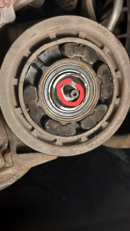

На наше счастье, утяжелитель снялся вместе с демпферной шайбой (она же срывная муфта: PPS GF40), она часто обламывается и тогда можно попасть на замену муфты, т.к. отдельно не продаётся?
Если у кого-то такая неприятность случится (обламывание демпфера при демонтаже), то есть лайфхак, пока ждёте новую муфту (как правило в сборе) машину можно эксплуатировать, достаточно на время установить поликлиновый ремень меньшей длины (например 6PK915) и пустить его по схеме ниже, в обход кондиционера:

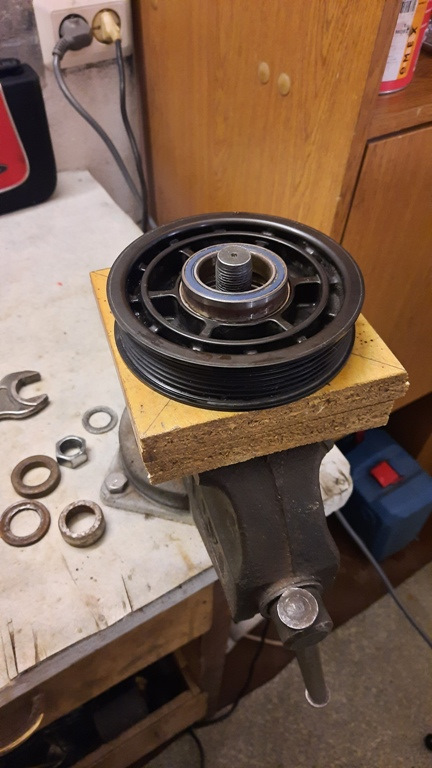

Для выпрессовки в условиях гаража использовал съёмник шаровых опор (можно с помощью подходящего по размеру длинного болта или шпильки с шайбой и гайками, дальше поймете как). Съёмник разобрал и зажал в тисках, на него сверху установил деревянные проставки с подготовленными отверстиями разных диаметров (одно отверстие немного больше диаметра резьбы съемника, а второе чуть больше диаметра извлекаемого подшипника):
Кладём сверху нашу муфту (правильной стороной для выпрессовки! иначе расколется), устанавливаем шайбу подходящего размера и аккуратно завинчивая гайку, выдавливаем подшипник:

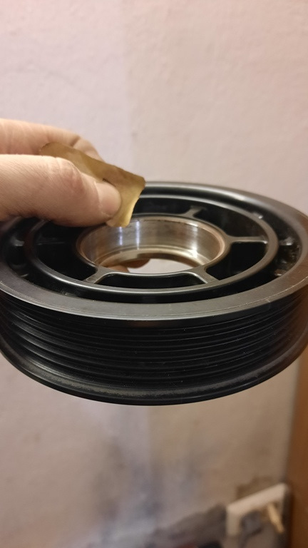

При необходимости зачищаем посадочное места от коррозии:

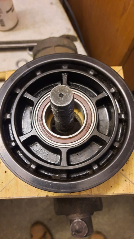

Теперь установим новый подшипник. Для этого оставил уже одну деревянную проставку с меньшим диаметром отверстия, на неё правильной стороной! положил муфту, в обойму устанавил новый подшипник, сверху кладём старый и по аналогии аккуратно запрессовываем!
