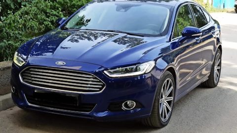

Всем привет. При езде по мелким неровностям появился стук спереди, справа. Шаровая опора переднего правого рычага устала. Но менять нужно рычаг целиком, артикул 1927131. Цена за оригинал сейчас космос ~40000₽.
Может кто посоветует более бюджетное решение этого вопроса. Может есть достойный неоригинал, или может можно саму шаровую восстановить или ещё что. Всем откликнувшимся спасибо.
