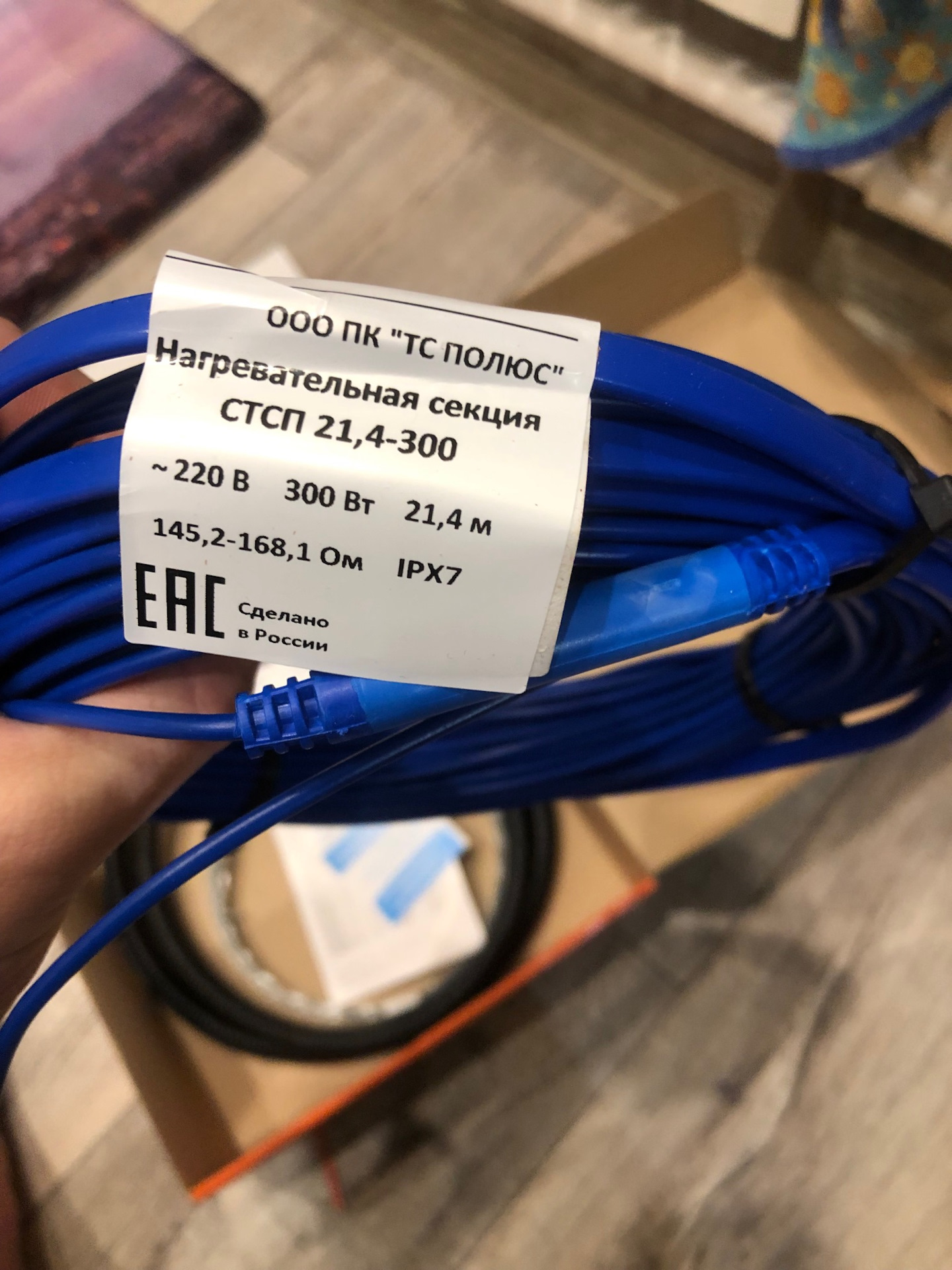

Заказал с Озона комплект греющего кабеля с термостатом для теплых полов 20 метров-300 Вт за 2700

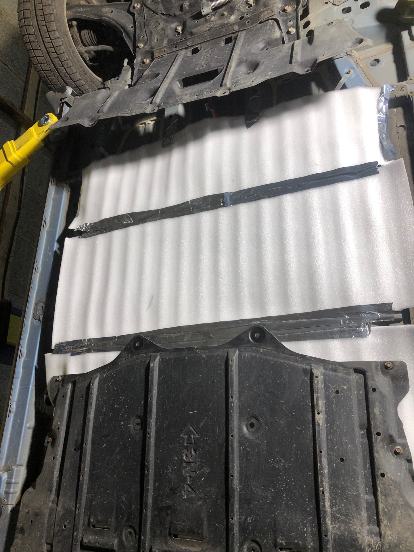

В строительном взял алюминиевый металлизированный скотч, кажется метров 50.
Теплофол 5 мм, метра 2, ножницы.
Естественно, нужен набор ключей для съема защиты с батареи.
Ямы у меня не было, арендовал подъёмник на СТО. Скинул защиту с батареи и стал укладывать кабель попутно прихватывая скотчем, еще постоянно отвлекаясь на всех ремонтников, посетителей и т.д. по поводу утепления, машины/зимы/ погоды/вопросов: есть закурить, а на скоко хватает, да у меня у тестя/свата/брата во Владике/Хабаровске/Чите такой же и т.д. )
Приступил все оперативно приклеивать. Сначала прихватками короткими, потом основательно, но скотч клеится намертво и оторвать это значит скоблить его ногтями. Поэтому стал клеить основательно сразу).
Сперва начал с задней части и по направлению к переду, зигзагом. В начале чуть косячно вышло, слишком редко делал, пришлось потом чаще делать. Старался делать все быстрее, так как время-деньги в прямом смысле)

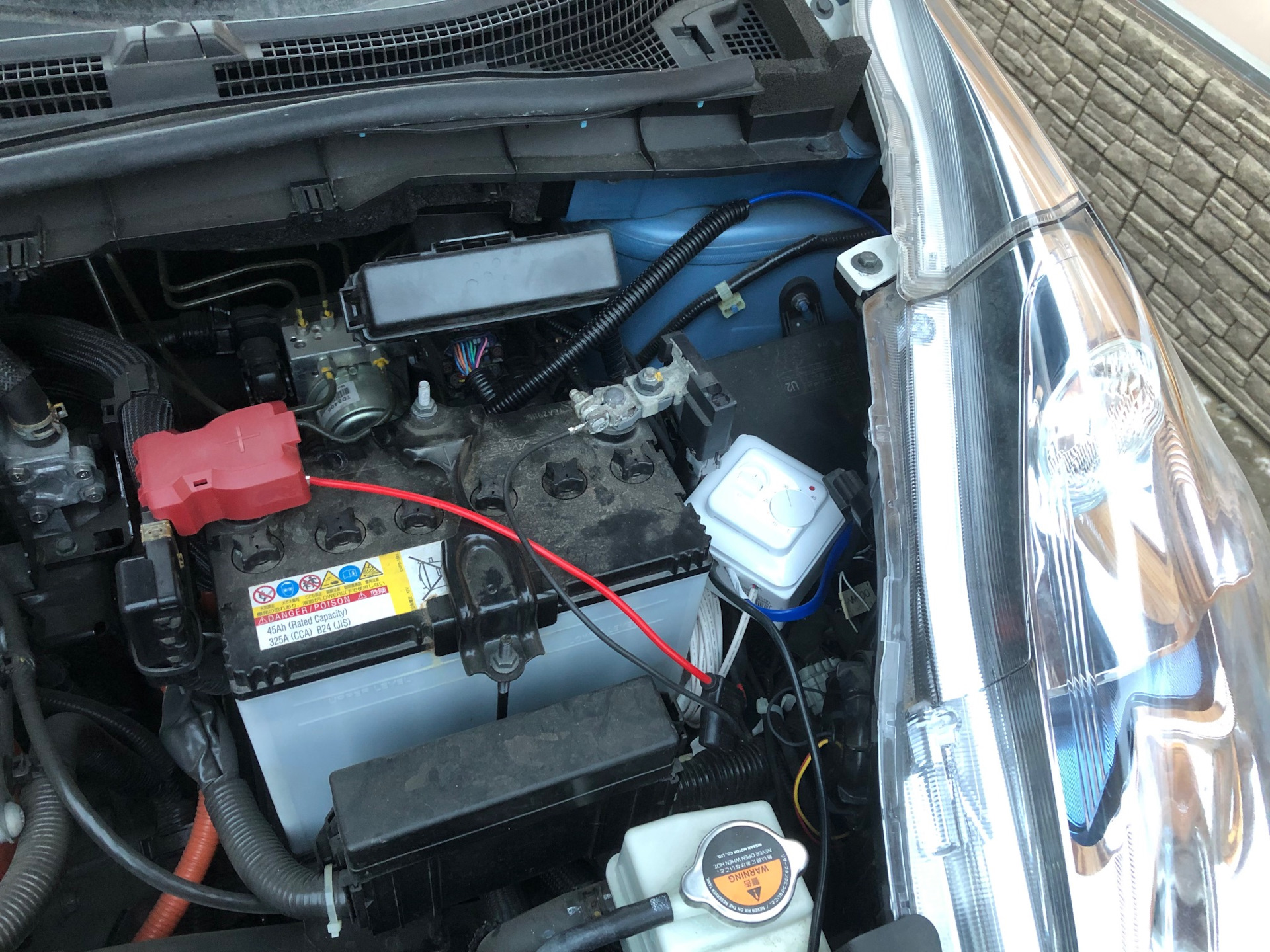

Вывел греющий кабель под капот в гофре, которая была в комплекте. Термостат разместил там же, на фото видно. Возле разъёма для зарядки разместил штекер для питания все системы. Штекер от питания системника.
Кстати, взял отдельно корпус для настенного внешнего крепления, немного его модернизировал и поместил туда термостат, спрятав все контакты.
Немного фото было-стало
Итого: Зимой подогрев спасал, включил на ночь, утром садишься и видишь, что батарея теплая, соответственно пробега больше показывает (но это только показывает)). Тут главное, что батарейка не мерзнет. Возле работы машина стоит весь день, конечно там остывает, но пробега достаточно и по городу и до дома. Можно и на выходные оставлять и не париться, что ВВБ замерзнет. Температуру просто в одном положении выставил на термостате и все)
Минусы: куда же без них, когда были морозы 33-35, то термостат уходил в КЗ и замерзал и Лиф и маленький аккумулятор и термостат). Но думаю, тут проблема была во мне скорее всего)
1. Методом наблюдений понял, что в КЗ термостат уходит, когда наступают большие морозы, а так как температура на термостате выставлена 30 градусов, то видимо он не может нагреть и начинает сходить с ума)
2. А нагреть не может (точнее думает, что не может) потому, что я датчик температуры не завел в батарею вместе с греющим, а оставил его под капотом))Вот поэтому и не стыковочка происходила).

Блок термостата я решил перенести в дом, удобно крутить температуру, включать/выключать не выходя из дома. Датчик температуры также выходил на улицу из блока, только я его немного утеплил.
Морозы еще давили, но больше таких проблем не было, Температуру чуть убавлял и батарея подогревалась, термостат в КЗ не уходил.
Кстати, кабель специально такой хотел поставить. Так как обычный саморегулирующийся дает слишком высокую температуру для подогрева батареи, жесткий и слишком толстый для установки (тяжело гнется), нельзя регулировать температуру подогрева.
Здесь думаю плюсы понятны, кабель не толстый, удобно прокладывать, можно регулировать температуру. И что для меня было важно, есть возможность, в будущем, установки подогрева 12 V.
