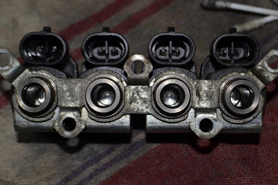

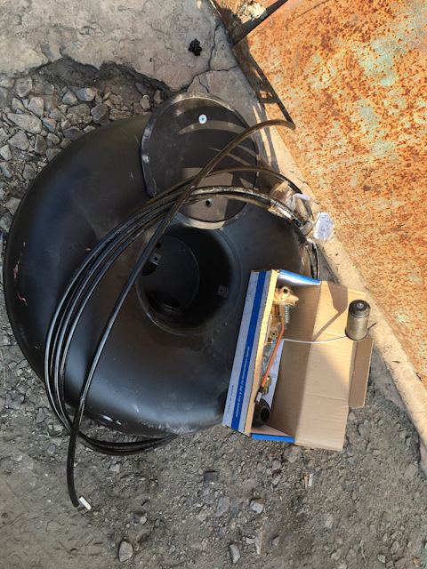

Форсунки стучали как кони копытами уже месяц точно, 2 дня как появился по утрам отчетливый металлический звон при переходе на газ. Разобрал.
Грязь в самом стакане сфоткать забыл :)

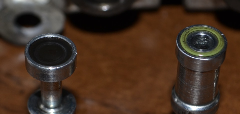

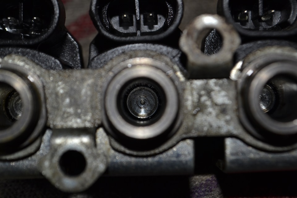

Рейка засрата, стаканы засраты, в 2 форсунке залипание пружинки к регулятору хода

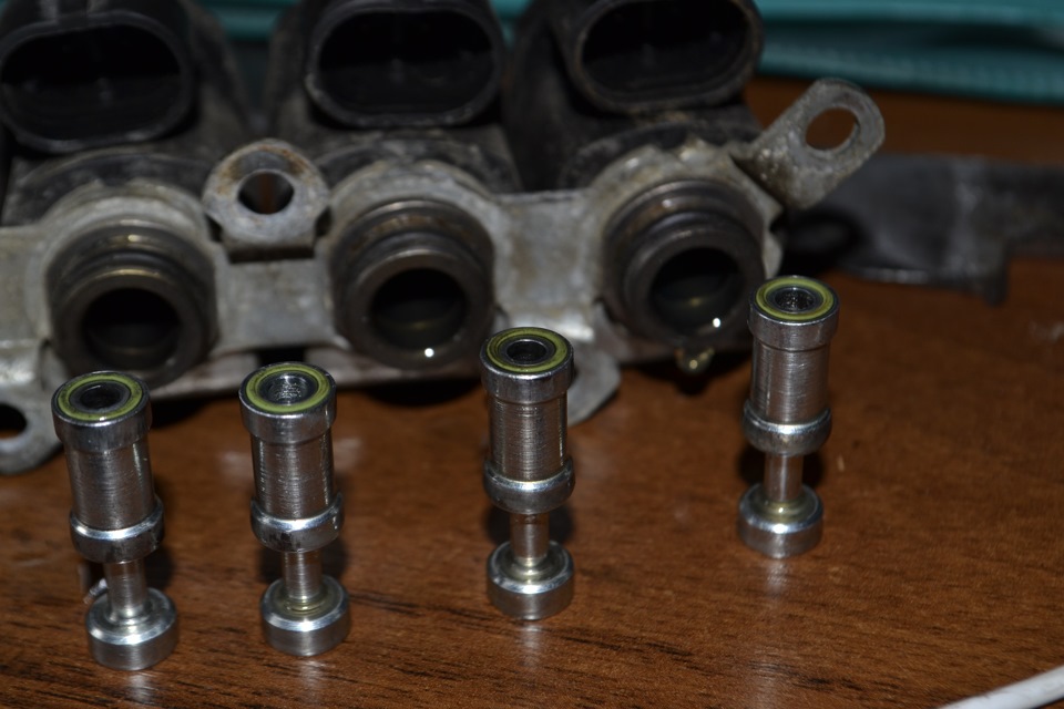

Резинки требуют замены, на 2х штоках есть сколы
но ремкомплекта в городе временно нет.
Зеленые резинки на данный момент отмыл и перевернул обратной стороной. С черными, перекрывающими подачу газа, пока ничего не придумал. Переместил только их по часовой стрелке, что бы выбитый узор рампы сместился и шток перекрывал перепуск хоть каким-то мясом.
После отмытия и удаления металлических фрагментов установил, проверил на вакуум. Стука не слышно вовсе, работа на газу стабильнее, но мера временная, пока ремкомплекты не подвезут.

а их не нужно после разборки микрометром регулировать (ход штока)?
если пружинки и все якоря по своим норам, а болт высоты не крутил, то можно обойтись без. если крутнул, попутал или снял резинки демпфера- то нужно. НО! если очень надо- поедет и так, на глаз
