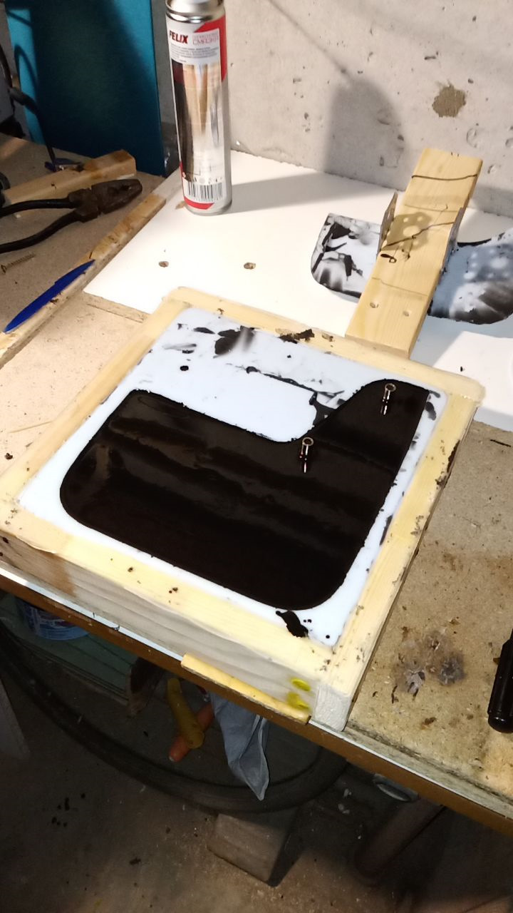

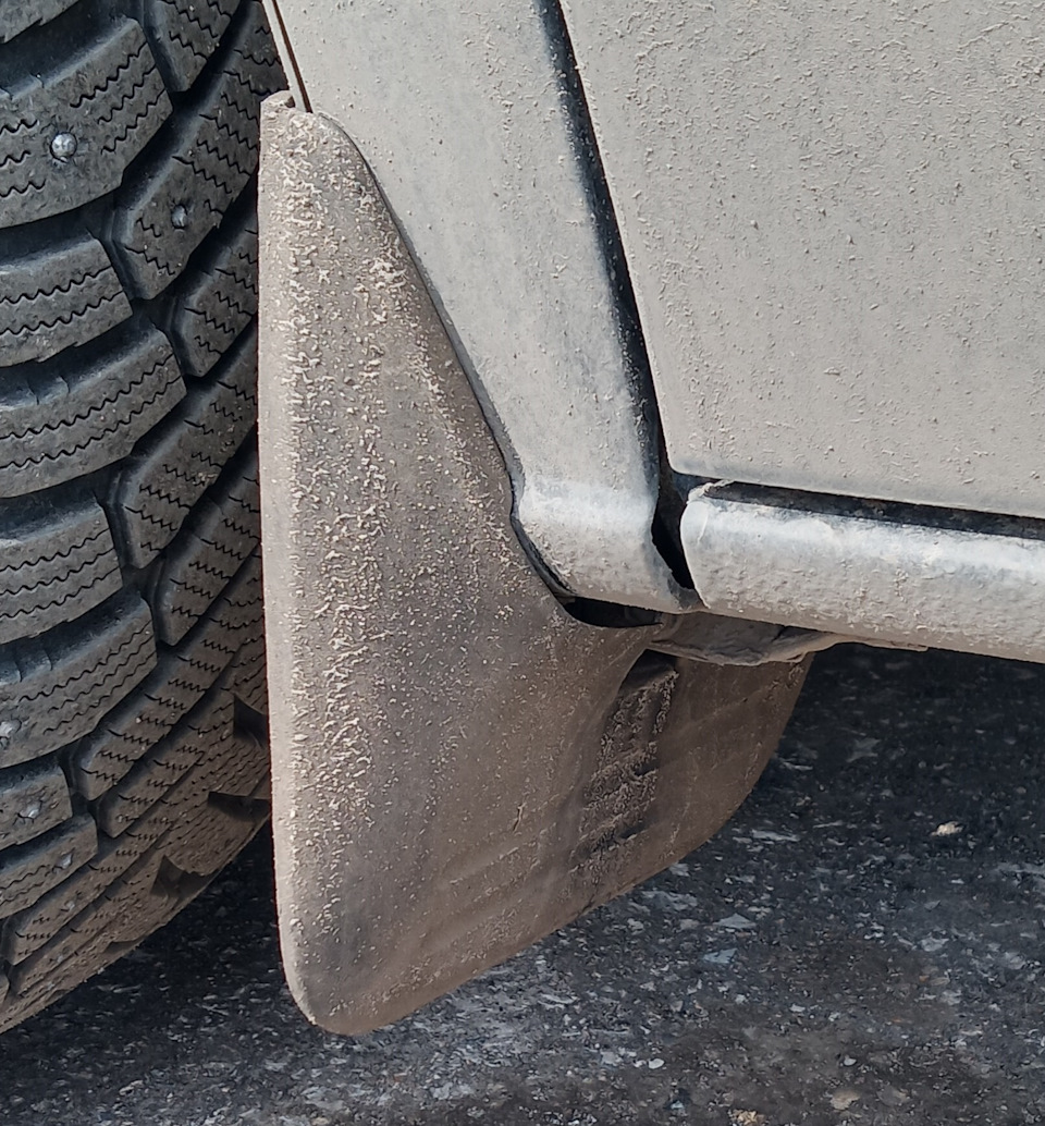

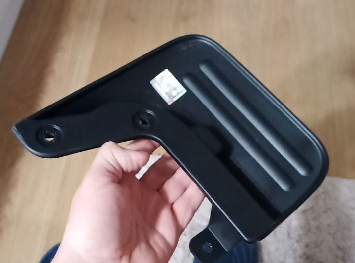

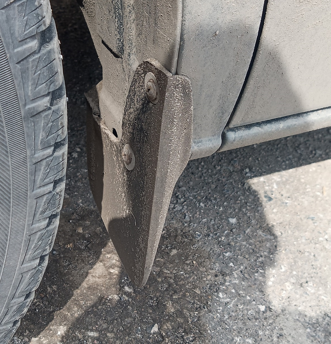

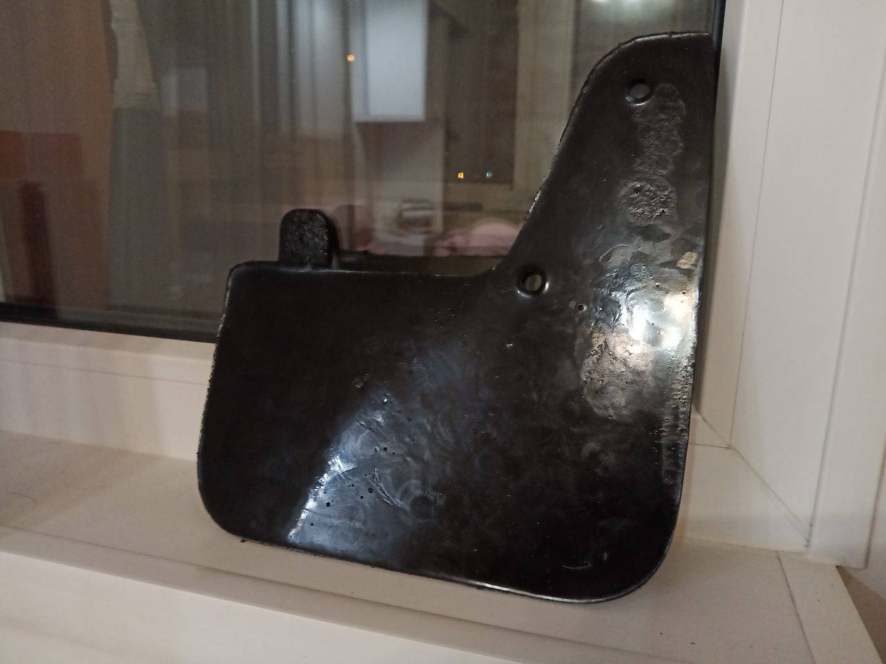

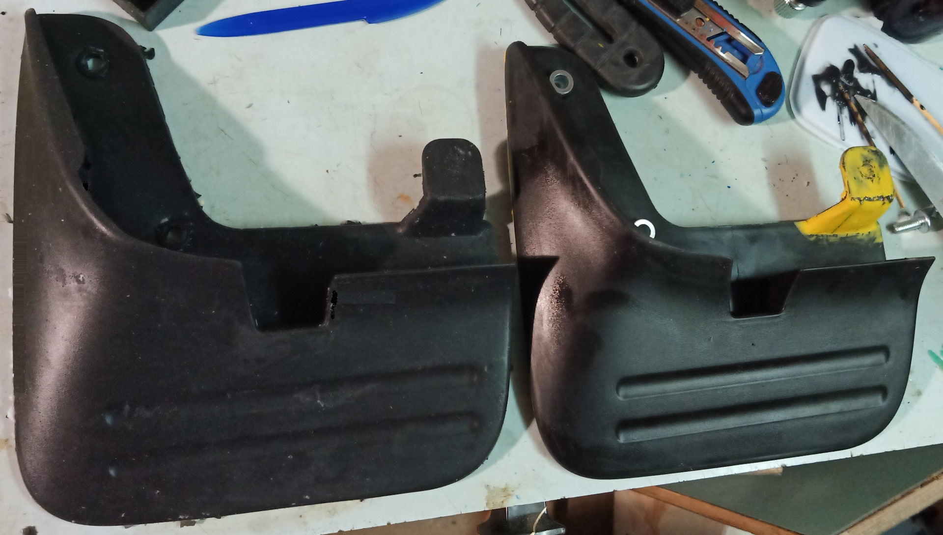

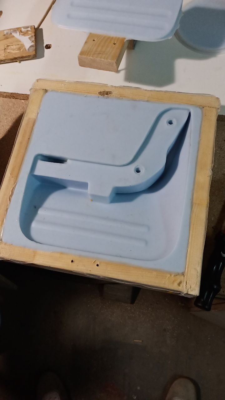

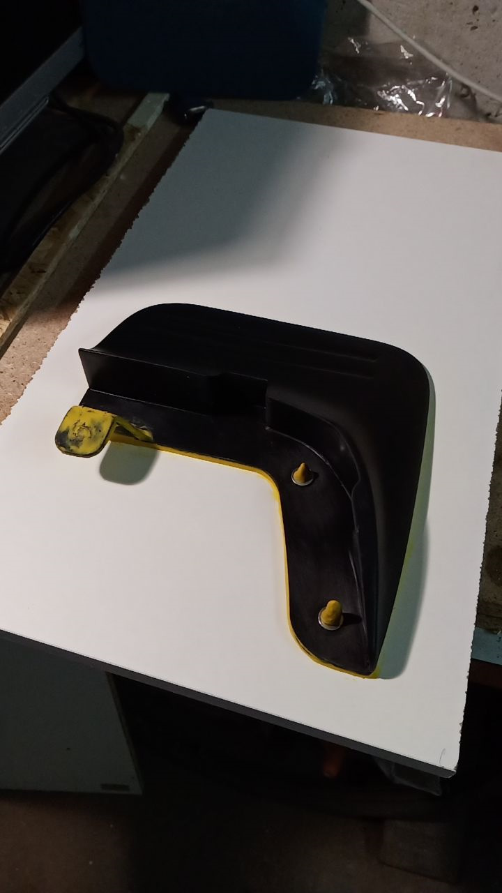

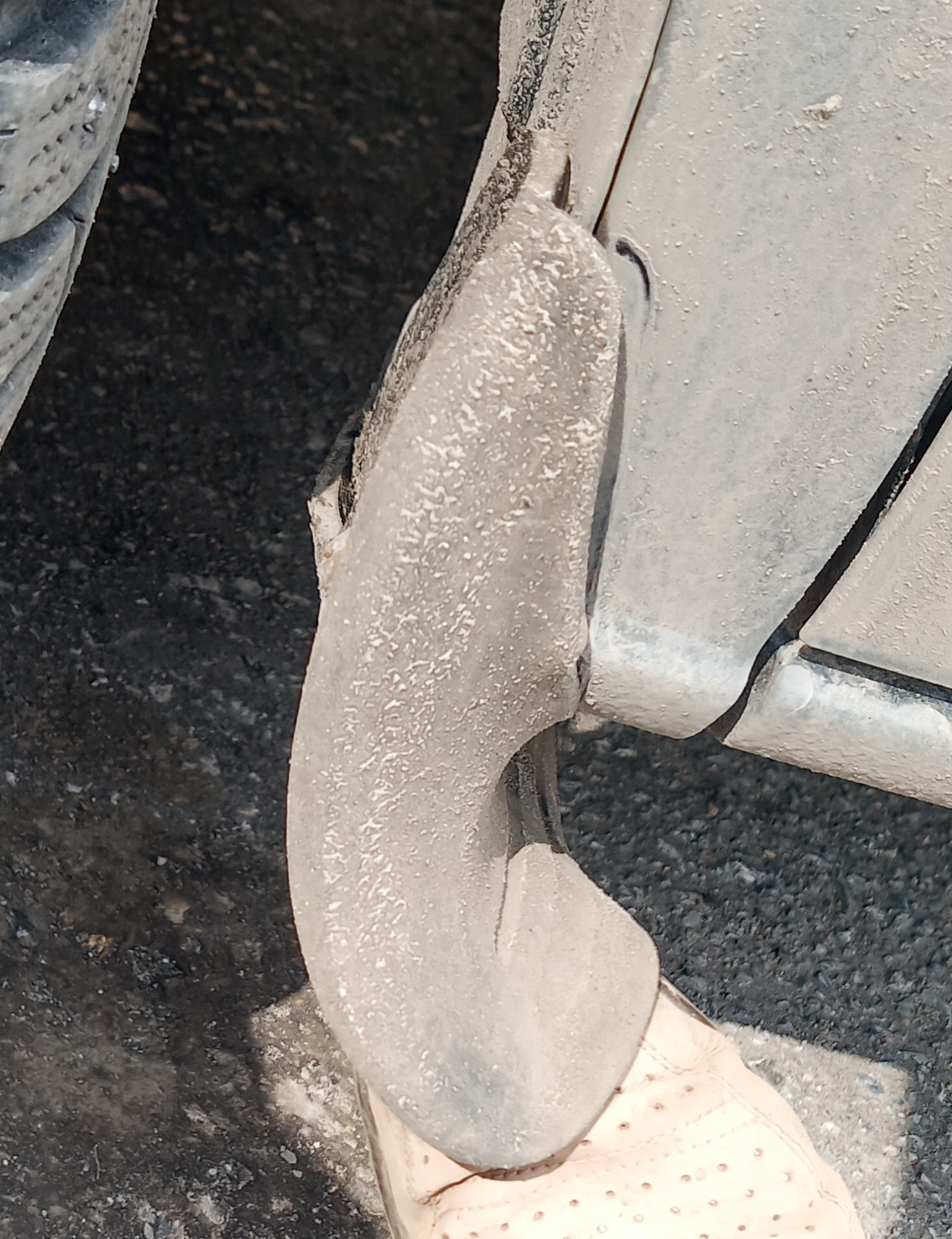

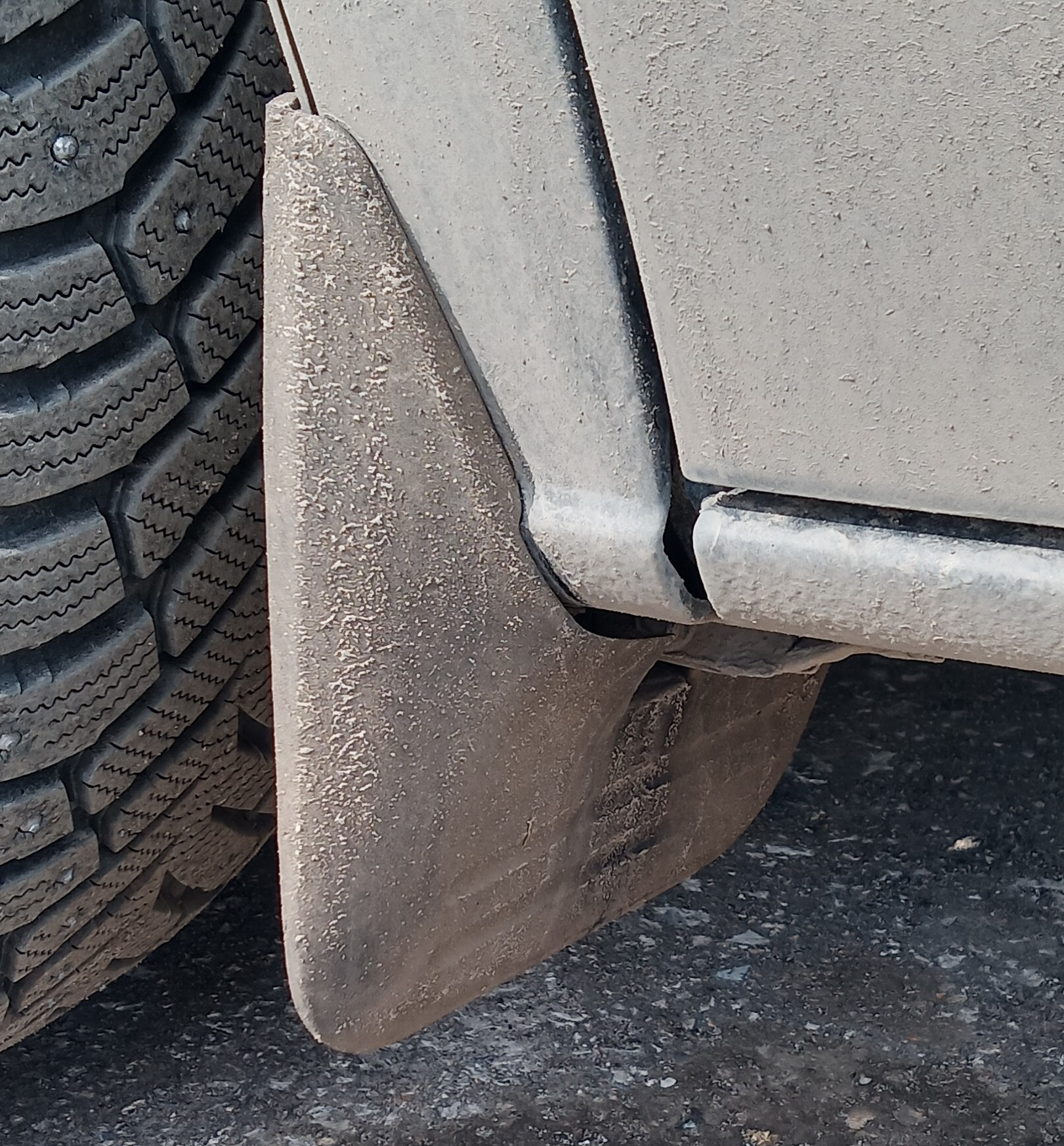

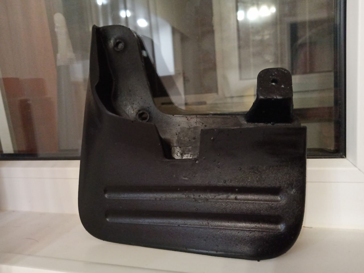

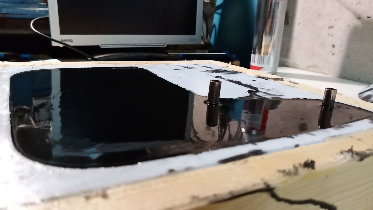

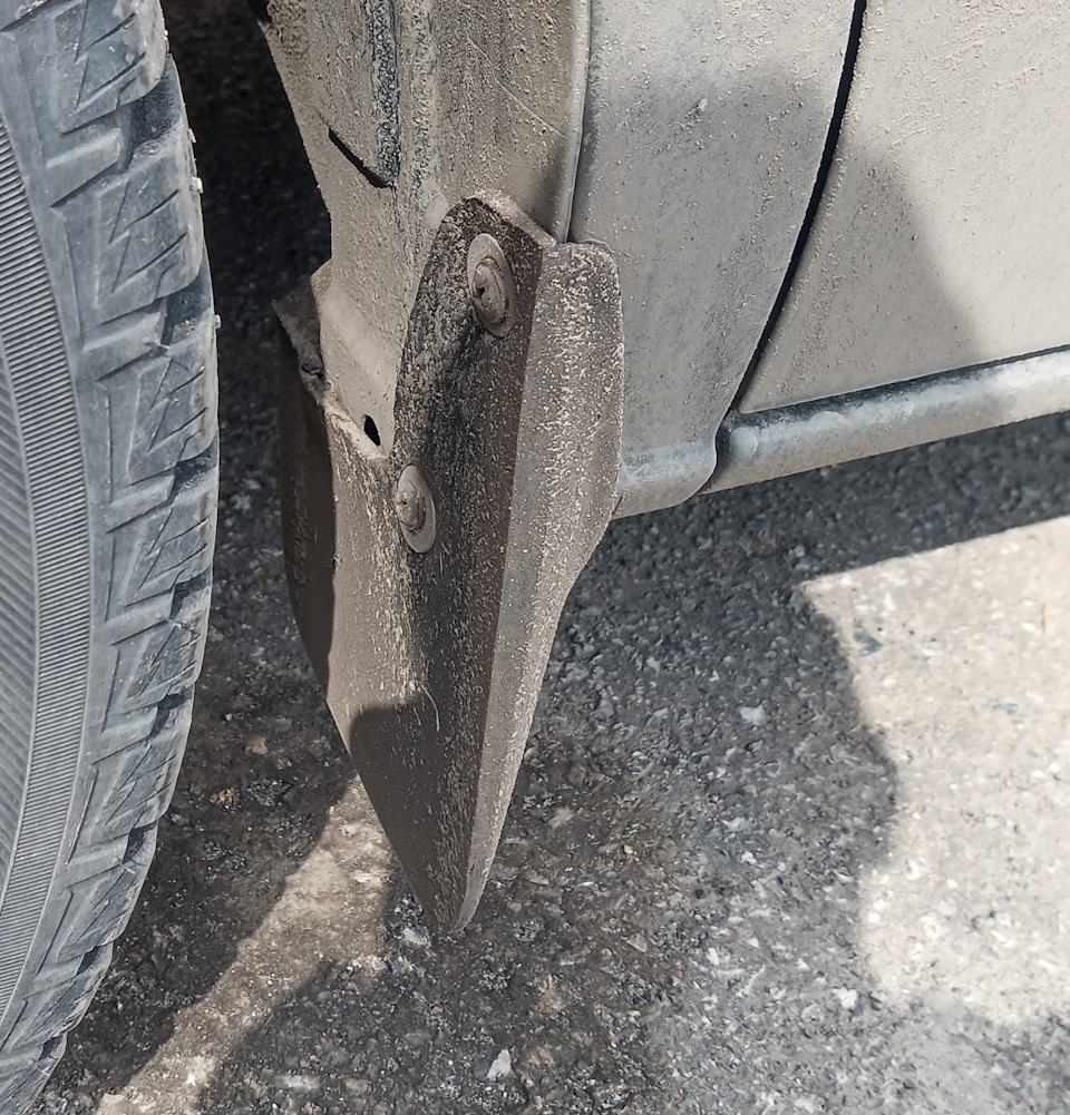

ДВС. Начну из далека. Купил машину с поломанным брызговиком, купил поставил, но счастье было не долгим. Зима, колея, снег и сугробы и его снова нет, да еще ушел с корнями (креплениями). Оригинальные пластиковые жесткие, решил как самый умный поступить и найти мягкие аналоги, брызговики из резины. Но их нет или я не нашел. Поэтому решил сделать сам, по материалу остановился на полиуретане. Не дубеют на морозе. Не ломаются при контакте с препятствием и не вырывают крепления с корнем за счет эластичности. Так же не трескаются как резиновые. Сделал с оригинальной запчасти копию, крепится в штатные места. Заколеровал в черный цвет. Результат порадовал буду делать весь комплект.

Как форму сделаю, объём определю, там и цена будет.

С понедельника, буду весь комплект делать. :)))

Хорошо, с понедельника придет материал. Буду лить. Первую партию сделаю фото, напишу и решим остальные вопросы.

Вот я тоже думаю, раз форму делать нарастить в длину за одно.
И это правильно, темболее есть к чему примерить по месту
