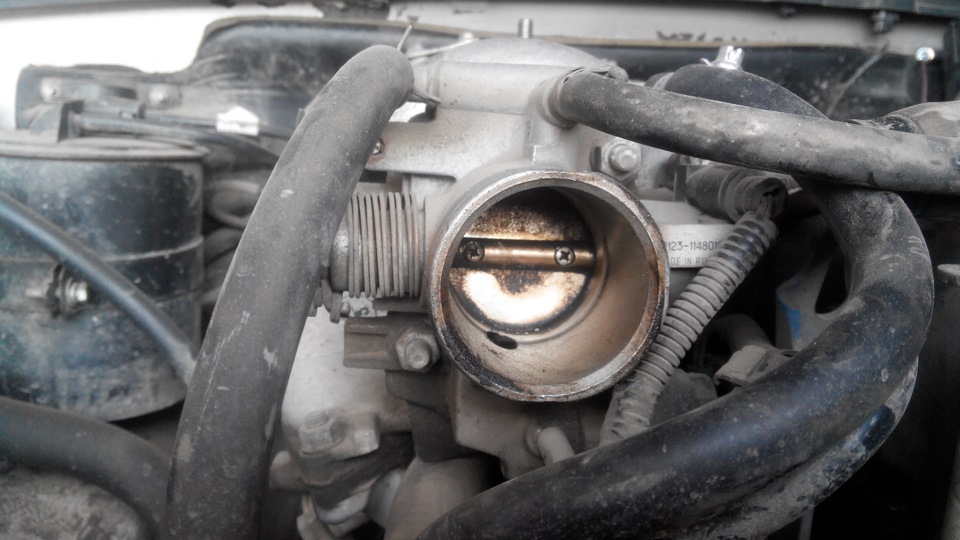

После снятия воздушного патрубка обратил внимание на состояние дроссельного узла.

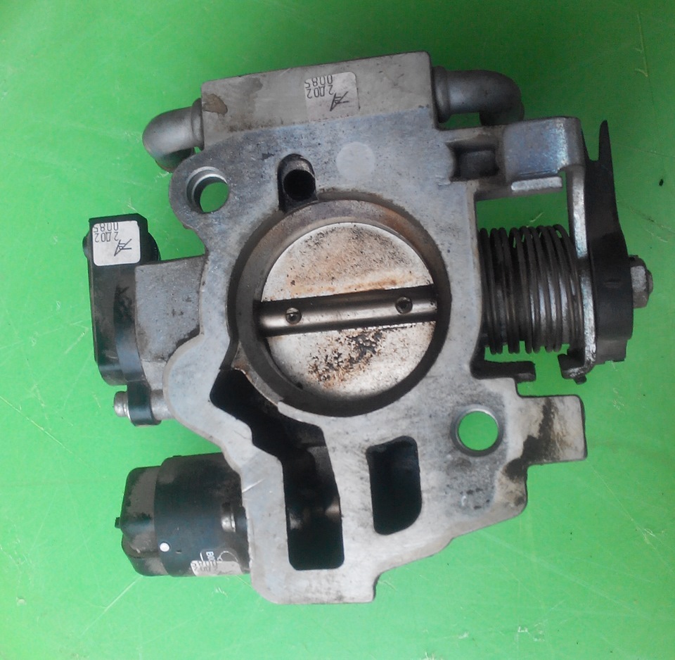

Решено было помыть дроссель. Снимаем:

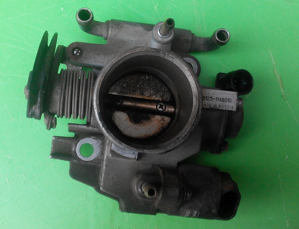

на обратной стороне тоже грязь и нагар:

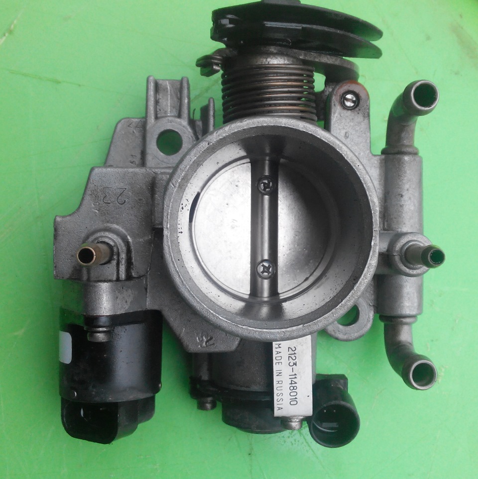

При очистке не требуется никакой протирки, по давлением аэрозоль начисто вымывает все отложения. Чистый дроссель:
Плакстиковый воздуховод в впускном коллекторе не снимал.
Результатом доволен. Исчез грохот цепи, перестали зависать обороты при отпускании педали газа.
