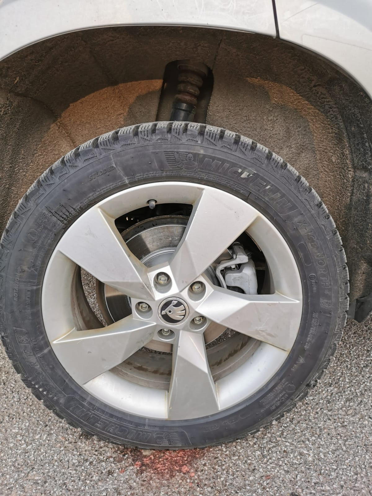

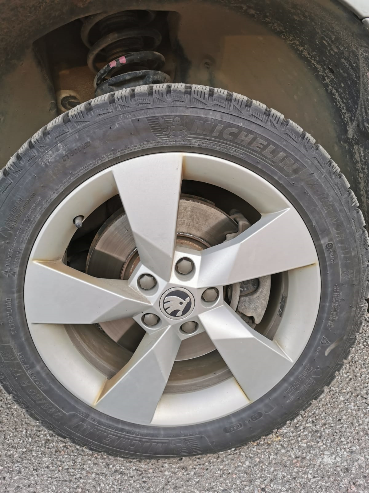

После постоянной необходимости в обслуживании направляющих суппортов на передних тормозах и постоянном подклинивании задних суппортов Bosch, решился на замену суппортов от Skoda SuperB.
Спереди установлены тормоза от Skoda SuperB (они же от Октавии А5 FL RS, VW Tiguan 2.0).
Поршень 57 мм, тормозной диск 312 мм.
Взяты б/у с минимальным пробегом. Остаток колодок больше 80%, толщина диска 24,8 мм.
Поэтому, пока принято решение новые диски и колодки не ставить.
Поставил еще месяца 2 назад.
Сзади поставлены тормоза от Skoda SuperB 2.0 турбо.
Поршень 41 мм, алюминиевый суппорт, тормозной диск 282 мм.
Суппорта покрасил термостойкой краской сам.
Диски брал Galfer B1.G212-0169.1.
Колодки взял Ate 13.0460-2880.2.
До кучи была заменена тормозная жидкость на ATE Brake Fluid SL.6.
Пока все притирается. Но результат уже ощутим.
В планах сделать перекодировку под 312+272 (под данную конфигурацию на СуперБ).

Особо ход педали не поменялся от слова совсем. Может быть, что-то на это повлияло косвенно (новая тормозуха, новые диски и колодки…). Я разницы вообще не почувствовал. Как нажималась, так и нажимается.

И 57 поршень только на Тигуане, сами суппорты отличаются, от 54, которые на всех остальных из перечисленных.
