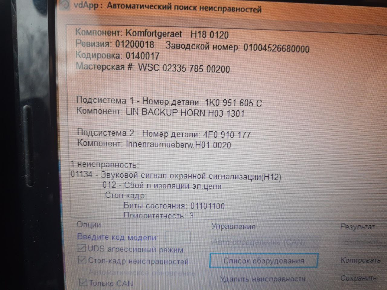

Друзья, доброго времени суток, нуждаюсь в Вашей помощи в выявлении этой болячки.
Началось относительно недавно начал тухнуть акум, буквально за ночь, приходится бегать просить добрых людей "подкурить". Акум как по мне — неплох Exide Excell (EB950), проверял нагрузочной вилкой, дело не в нем.
Смотрел статьи на драйве, смотрел на ауди форумах и не могу прийти к однозначному решению.

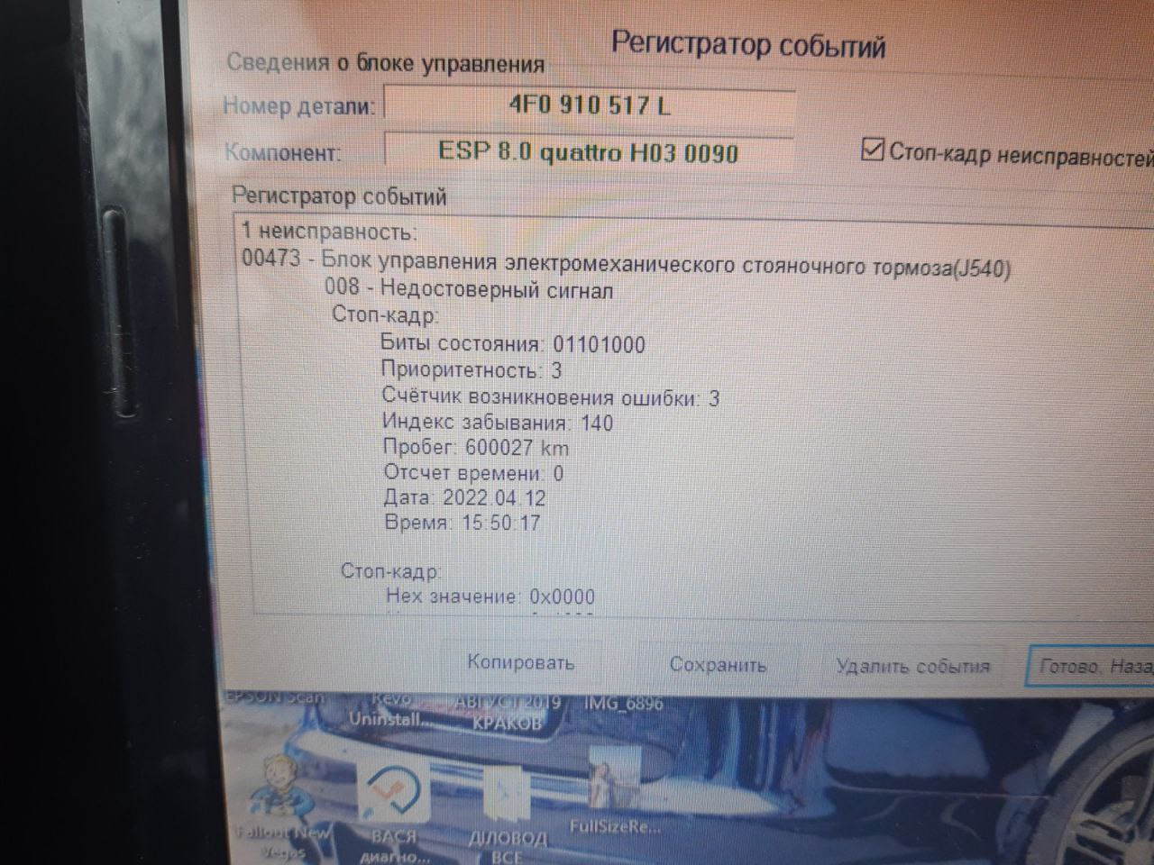

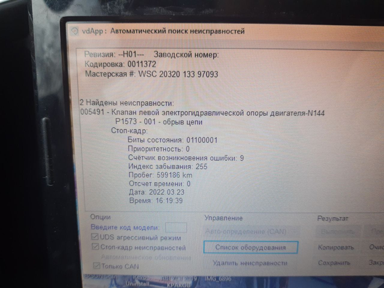

Диагностика показывает:
1. Обрыв цепи левой опоры двигателя.
2.Звуковой сигнал охранной сигналки — сбой в изоляции эл. цепи

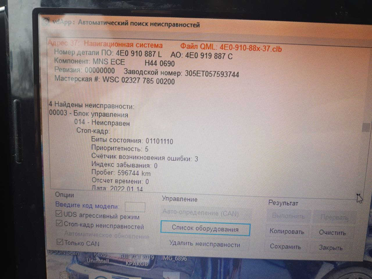

3.Навигационная система — там 4 ошибки (неисправен блок управления, хрень с дисководом…)
4. Недостоверный сигнал стояночного тормоза.

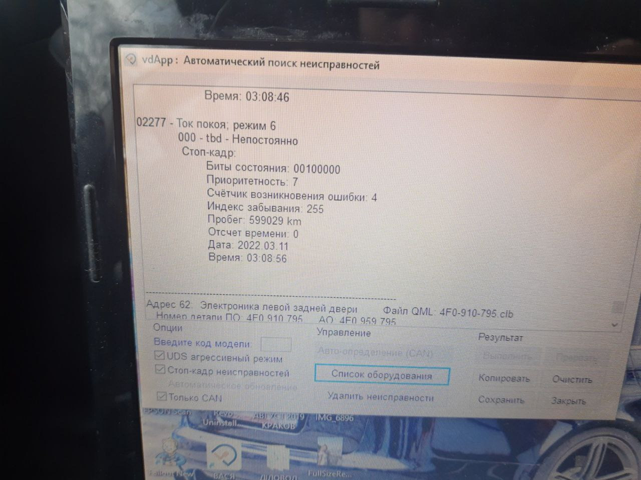

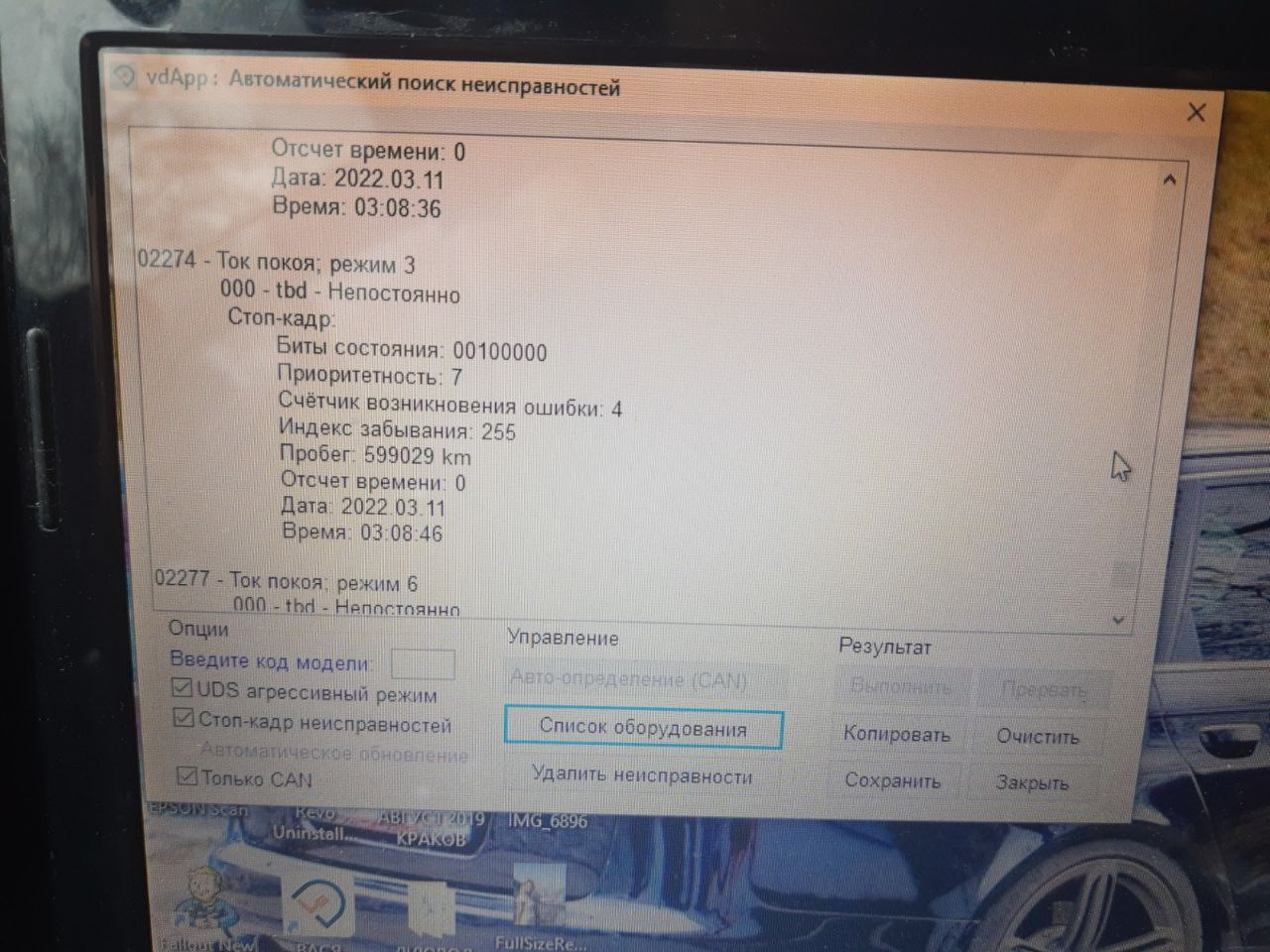

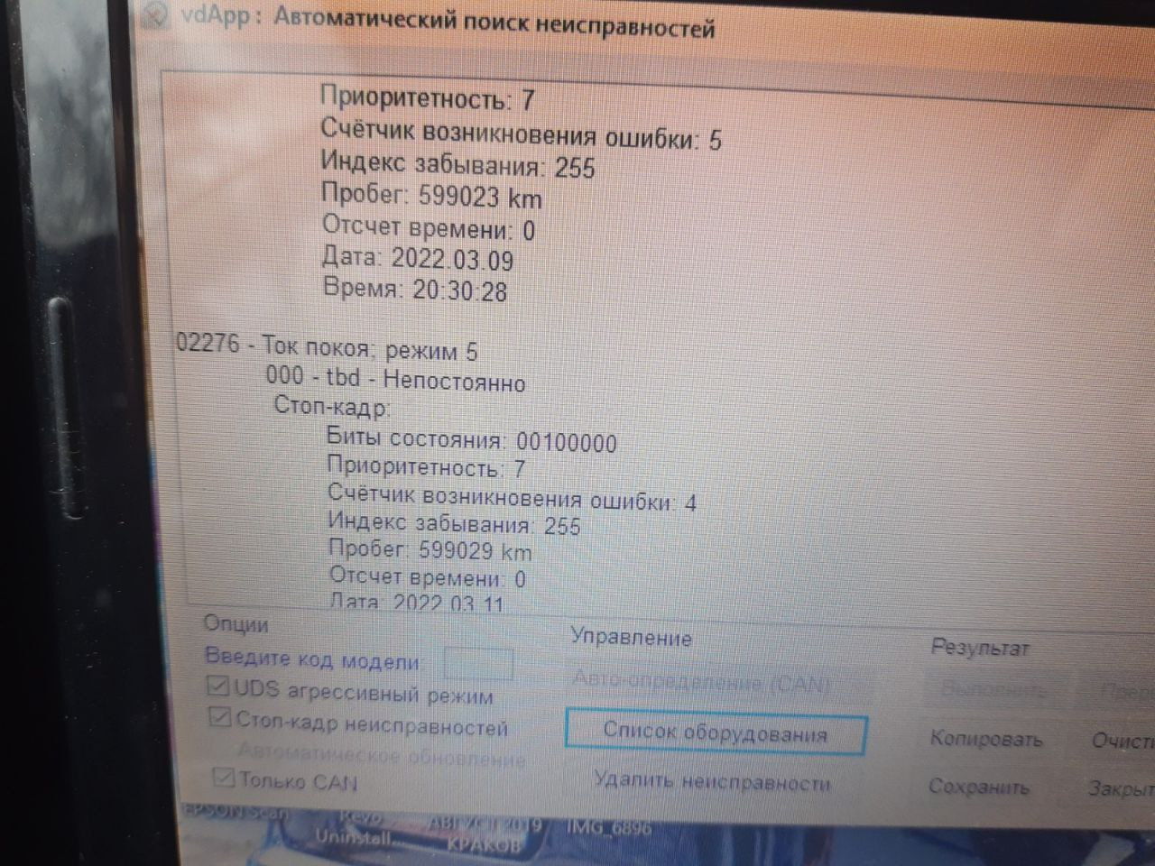

и 5. Ток покоя причем ошибок так 6.
В целом мои подозрения падают на блок нави, но думаю, проверю с помощью простого способа — вытянуть предохранитель, который находится в багажнике справа( вытаскивал даже предохран на усилок и мми — не помогает) в коричневом отделе для предохранителей. Но помогает не сильно.

Ошибка по току покоя, машине что то не даёт «заснуть».как сказано выше может и блок АКБ
Смотри блок управления АКБ где запаска лежит там фишка на нем выгнивают пины у меня это было
пля, вот к этому руки не доходили, там может в блоке дело быть или чисто в фишке?
У меня и в фишке и в блоке прогнилили пины .припоял проводок и все .посмотри у меня в борт журнале
если теоретически вытащить фишку, на что это будет влиять ?
Попробуй отключить навигационный блок, закольцуй оптику.
А антенна на навигации ошибку не дает? У меня были вместе две ошибки по навигации и антенне, менял оба устройства, сейчас разряд аккумулятора прошел. До это выдергивал предохранитель на ночь. Если что на драйве есть описание проверки токов покоя, поочередно вынимая предохранители.
Антена ошибку не выдает, по нави я скидывал скрин, что он не отвечает.
Я бы сначала проверил на утечку… Сигналка давно стоит?
Сигналка то штатная, работает)
ошибка скорее всего на её автономность ( я так думаю) ибо когда сижу в закрытом с брелка авто, и начинаю двигаться — срабатывает сигналка.
Так это может быть опция на объём
STAM228
В любом случае проверять на утечки и убирать преды поочерёдно, так хоть выявить можно будет, что мозг делает
