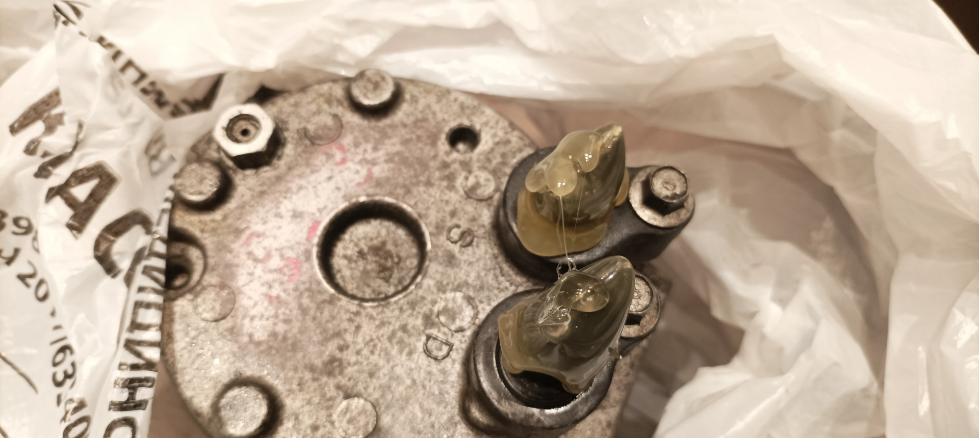

Всем привет! После февральского большого обслуживания вылезла проблема с компрессором кондиционера. После замены радиатора кондея и перезаправки системы он зарокотил. Морозить морозил, но тарахтел некрасиво(в прошлой записи видео есть со звуком). Коллективный разум подсказал, что это никакой не подшипник шкива и прочее лайтовое. Бобик сдох. Так как непонятно от чего он так одномоментно сдох, выключил климат и вытащил релюху компрессора кондея. Стал изучать.

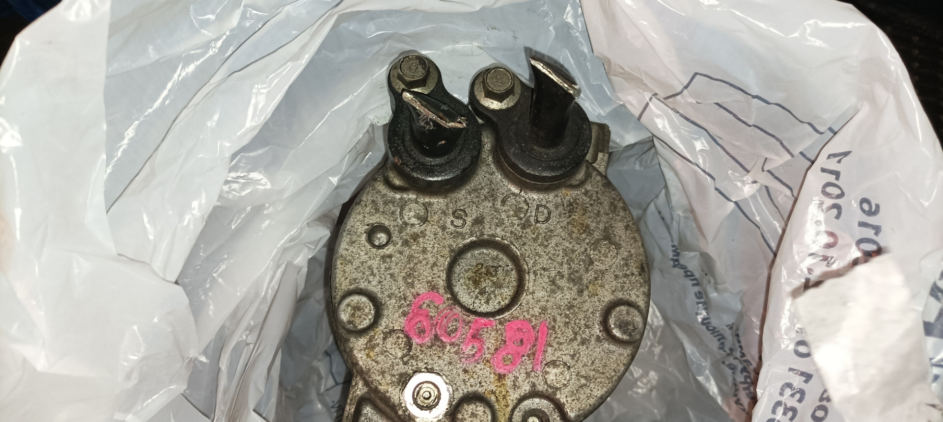

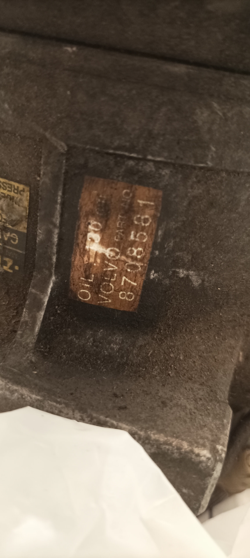

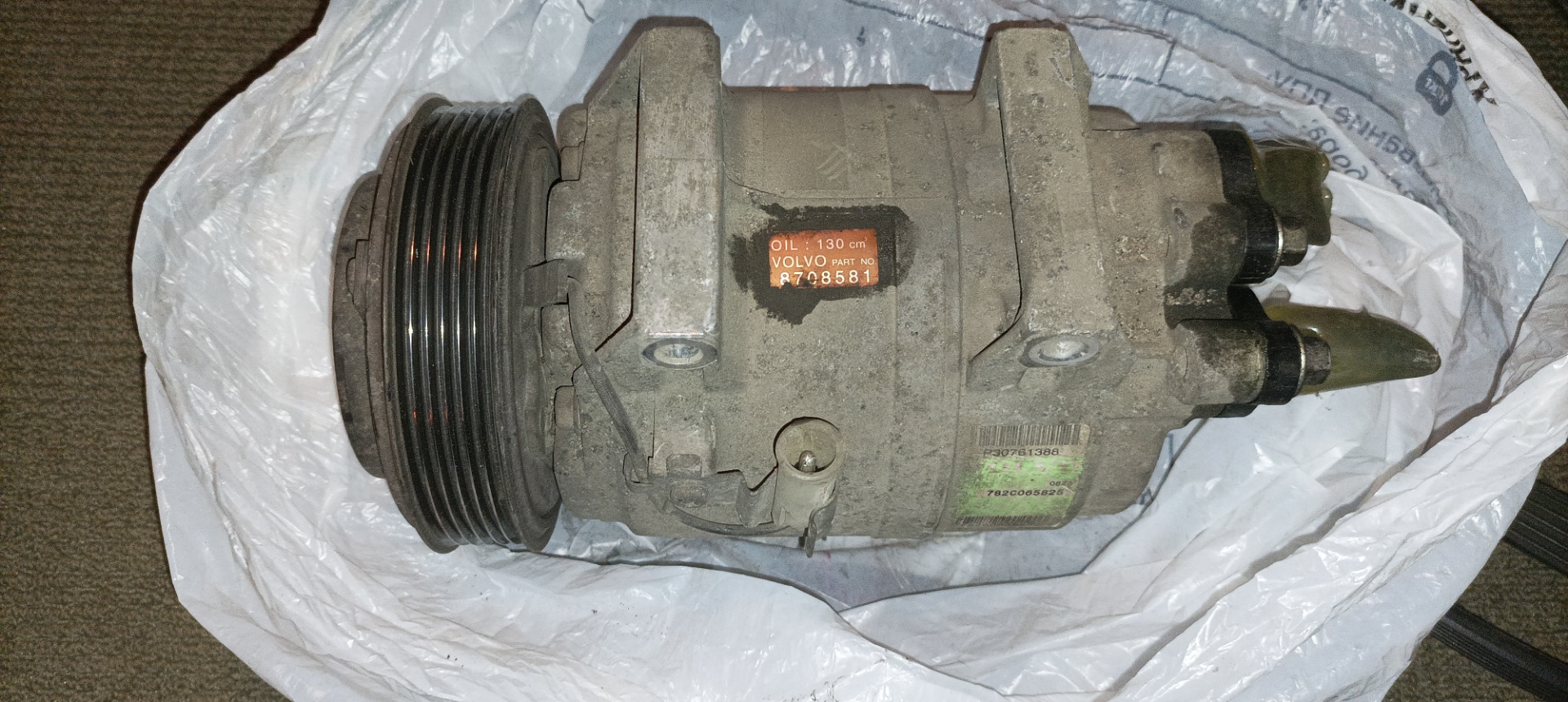

От покупки нового отказался по понятным причинам, уже наступила новая реальность… Орига стоит-конь, неорига тоже конь, да еще и не орига) Да и непонятно сколько старый нагнал стружки и т.д., ушатать новый было бы слишком досадно. На счет промывки системы не решился-дорого и непонятно. Стал искать б/у. В СПб нашелся вариант, еще висящий на моторе. Для меня было принципиально важно, чтоб система была еще герметична. Но чувачок-продаван стал ценник накручивать чуть ли не поминутно. От такой маркетинговой стратегии я прифигел и отказался. Нашел через дром в…Красноярске. Красноярск, Карл!))) Вместе с доставкой обошлось около 4000 (2850 сам компрессор+доставка). Покупал через дром впервые, понравилась "защищенная покупка". Продавец адекватный попался, прям все гуд. Не рекламирую, делюсь впечатлениями. Выбрал именно этот, так как у него трубки были перекушены и замяты. Это давало надежду на герметичность.

После изучения темы, я пришел к выводу, что скорее всего мой словил гидроудар. Этим можно объяснить его мгновенную кончину. Насколько я понял, без разбора компрессора и промывки магистралей системы, невозможно понять, сколько масла заливать. Вакуумирование не вытаскивает весь объем, и можно только гадать, сколько там осталось. Соответственно, перелив-поломка от гидроудара (быстрая смерть), недолив-износ и перегрев (более медленный процесс). Это мои умозаключения, я не спец, могу заблуждаться.

Но сезон приближался неумолимо и нужно было что-то решать. Сначала я планировал снять/поставить компрессор самостоятельно…Но там так мало места, пришлось бы снимать насос ГУР и генератор…Гаража нет, времени тоже. Отвез в сервис сегодня, заменили, перезаправили, все работает пока)
На видео видна небольшая вмятина на прижимной пластине, подобные я видел на многих б/у. Но на работу не влияет вроде.
Свой компрессор планирую разобрать и оценить возможность восстановления. Если там цилиндры не задраны, попробую перебрать. Скорее всего рокот шел от подшипников вала. Но бывает, что и втулки внутри разбивает, появляется радиальный люфт вала и наклонная шайба начинает молотить по поршням. Короче, как у нас говорят, вскрытие покажет)
Вопрос в связи с этим такой-кто подскажет артикул ремкомплекта для компрессора? Там должны быть уплотнения/сальники, пластинки и шайбочки (может еще что-то). Сам я не смог найти. Если кто подскажет, буду благодарен.

Всё, как и у меня на старом двигателе было. Всё нормально крутил и холодил, но орал невыносимо (утром, будил весь подъезд).
Думал отдать перебрать, но знакомый кондиционерщик (периодически дозоправляет мне её на даче), сказал сразу- в отличии от других, эта модель компрессора полноценно (так, что бы сделал и забыл на несколько лет) не ремонтнопригодна, не трать впустую время и деньги, выкини и поставь бэушку! В большинстве случаев, гудит не подшипник, а рассыпаются какие то там лезвия-клапана.
В результате, заменил вместе с двс, а этот отдал кому то здесь для экспериментов (за рупь помоему, уже не помню).

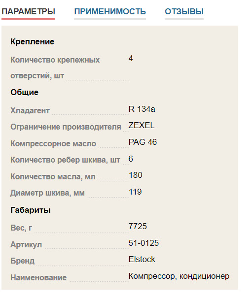

Класс! Так работает тихо и приятно, включается просто с щелчком. Мой включается с громким "бабах", причем я уже шайбы вынимал. Тоже взял под переборку системы всю комплектуху кроме радиатора в салоне — кондей, радиатор, трубки. Сколько в итоге масла надо заправлять?
А я не спросил в этот раз) В прошлый раз заливали 80 мл Pag-100.
По поводу заправки обратись к AAKolz, он специалист в этом деле. Даст грамотный совет.
adrenocrome
180 милилитров. Масло PAG 46. Прямо в компрессор заливал, прокрутил руками и в таком виде уже на машину ставил.

Была такая же беда.
Компрессор затарахтел после заправки и заклинил вскоре.
После вскрытия компрессора выяснилось что развалился игольчатый упорный подшипник,
иголки разлетелись по компрессору и попали под пластину которая поршни толкает. Почти год катался с пустыс корпусом от компрессора пока не нашёл б.у., не раскошелился на новый осушитель и терморегуляционный вентиль. Промывал обезжиритивалем из строительного магазина, потом продул трубки компрессором. ТРВ снимал при промывке и продувке. б.у. компрессору делал ревизию, смотрел как там подшипник, в каком состоянии. После сборки залил масла грамм 100 вроде, точно не помню.
В итоге после сборки и заправки два года полёт нормальный.
