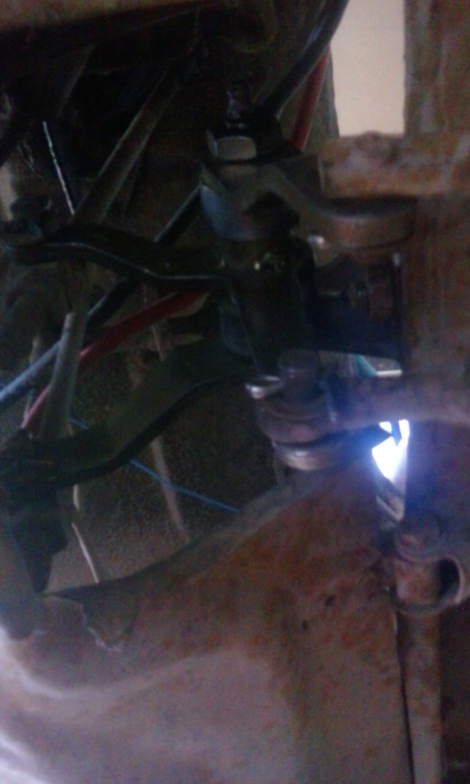

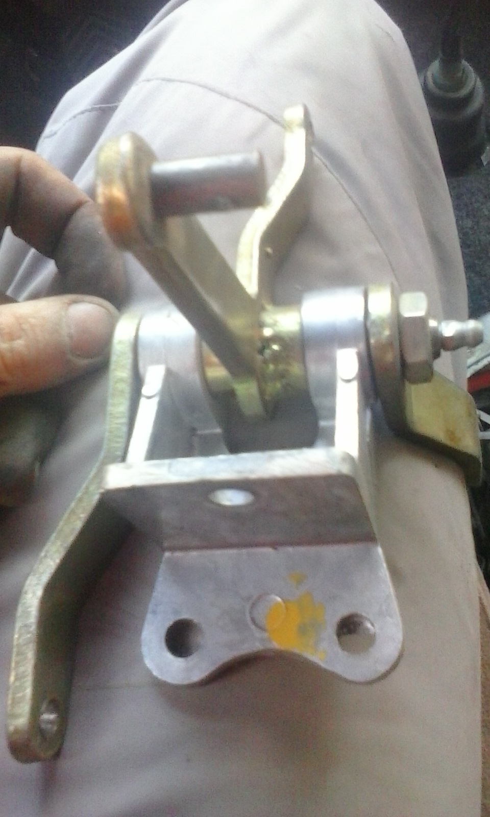

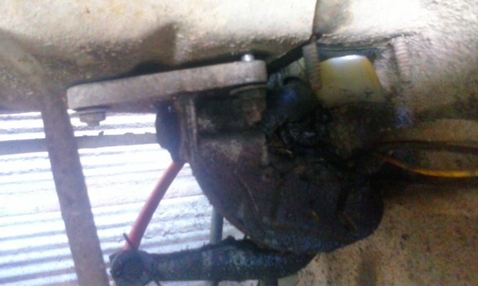

При установке тросикового газа обнаружил неприятность. Ослабли все болты которые крепят верхнюю курицу. От сюда и дикие люфты рычага КПП. Подтянул. За одним поменял нижнюю курицу (купил, лежала в салоне полгода, грешил на нее). Все набил смазкой. Теперь переключения четкие.

Тоже после замены рычага в сборе и нижнего кронштейна промежуточных рычагов КПП переключения стали четкими! ;)
