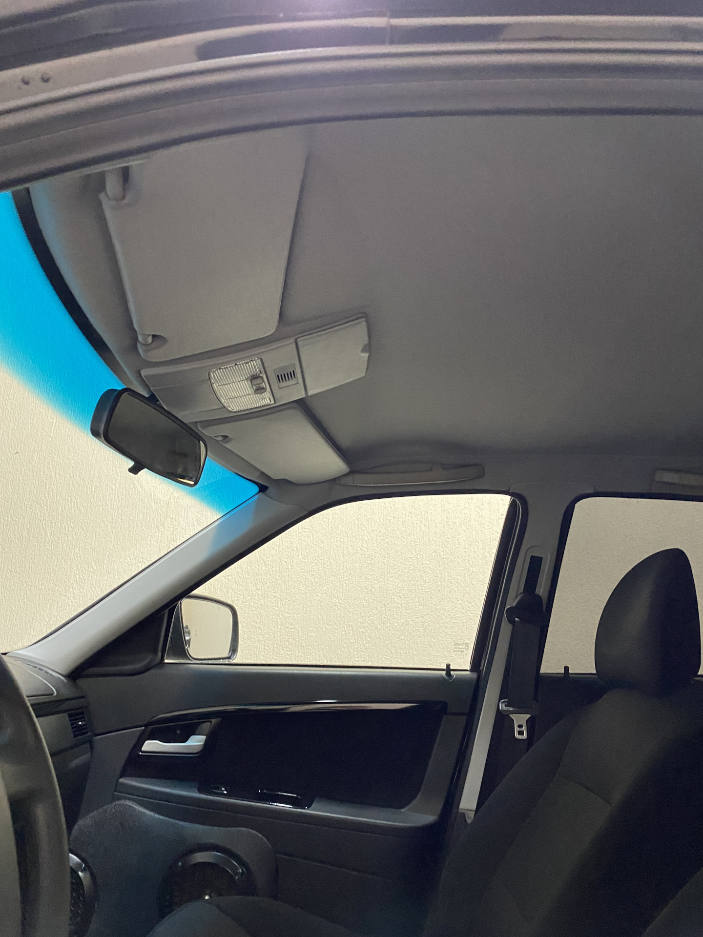

Подошло время устанавливать чёрный потолок с чёрными козырьками, ручками и плафоном.
Заказывал весь набор в Дагестане. Магазин Лада детали.
Чёрный потолок ✅
Чёрные козырьки ( с зеркальцем)✅
Чёрные ручки ✅
Чёрная рамка плафон перед ✅
Снял все стойки. Начал красить. 2-3 слоя краски грунт эмаль для пластика будет достаточно. Перед тем как покрасить я шкурил их скотч брайтом, обезжирил и потом покрасил. Краска ⬇️
После высыхания начал всё собирать. Первым делом потолок, потом стойки, плафон и ручки. Сразу скажу про клипсы, которые находятся сзади 3 шт. В своём городе я не нашёл чёрные. Поэтому купил белые и покрасил в чёрный. На фото, , После’’ их видно. Ручки идут в комплекте 3 шт. водительского нет. По отверстиям чуть не совпадало (именно ручки) поэтому я выжигателем прожог чутка отверстия, чтобы спокойно зашёл винт.
Фотки до ⬇️⬇️⬇️
Фотки после ⬇️⬇️⬇️
Получилось очень круто. В салоне стало темнее (из-за этого фотки чуть темнее). Салон ещё больше преобразился. Всё строго и чётко. Если у вас есть вопросы — задавайте!
