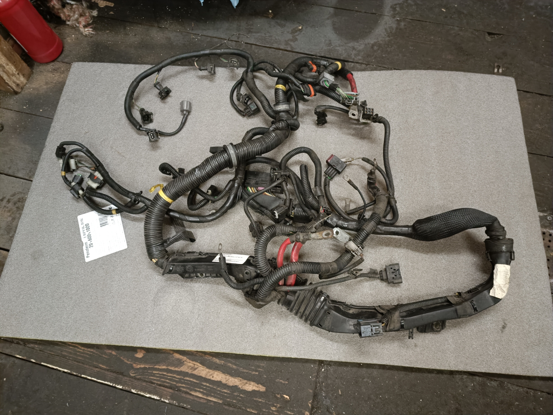

Что бы не колхозить проводку, удалось выцепить родную от B5244T5, но по ее виду понятно что нужно будет сделать ребилд. Опыт имеется)

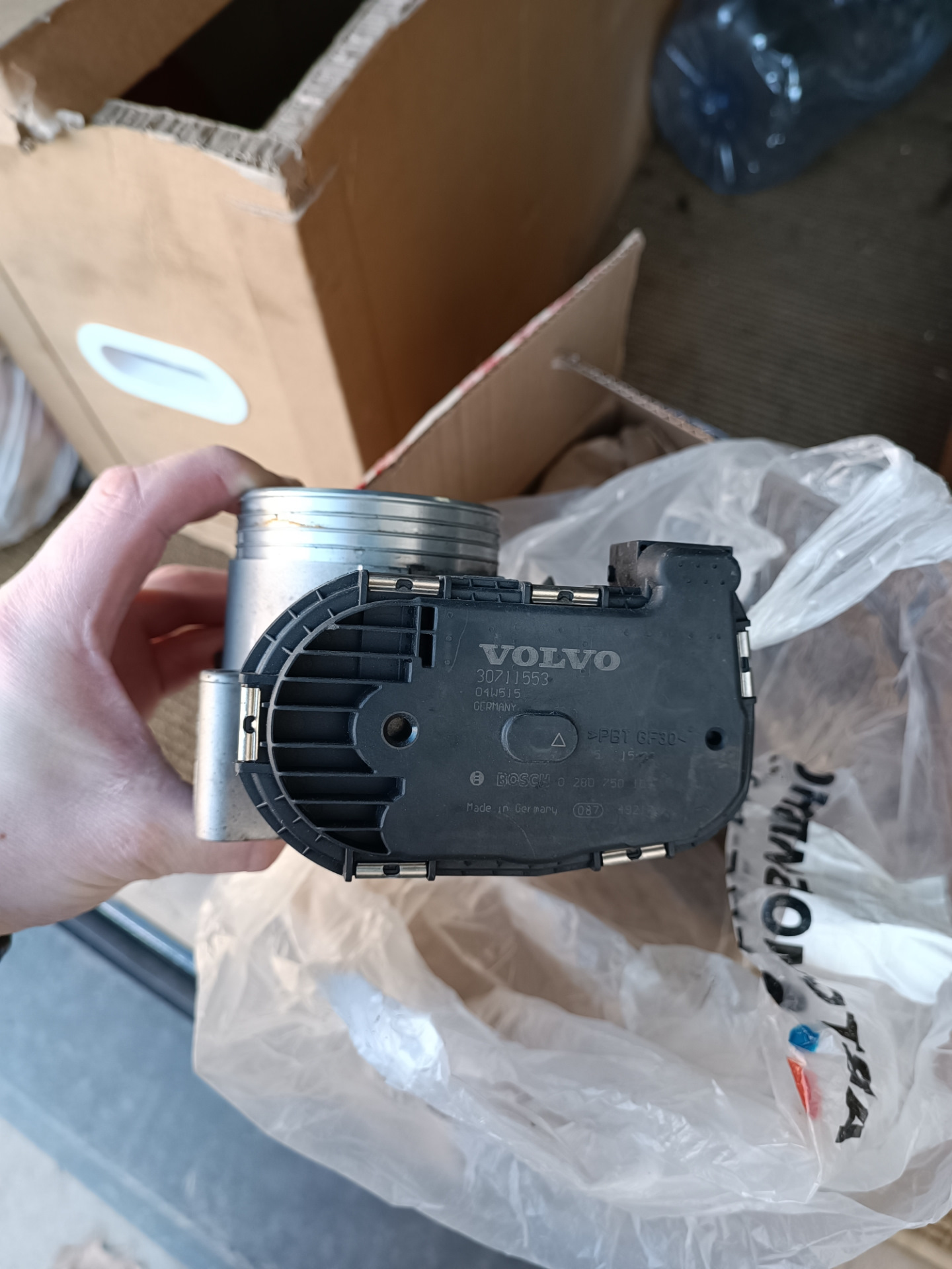

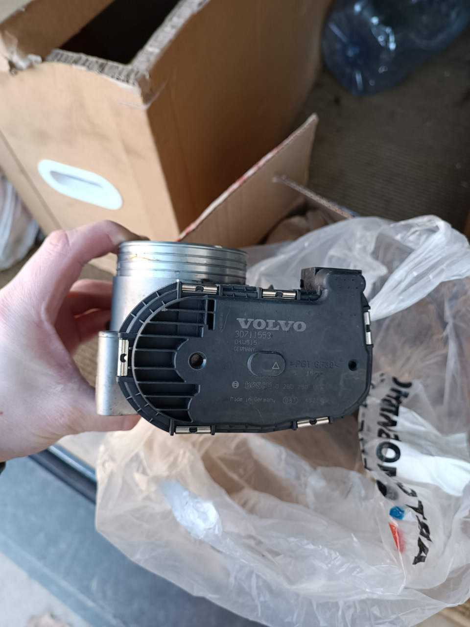

Один из позитивных моментов это распрощаться с итальянским дросселем. Он хоть мне проблем ни разу не создавал, но подлянку от него ждать можно в любой момент.
Теперь будет бош.

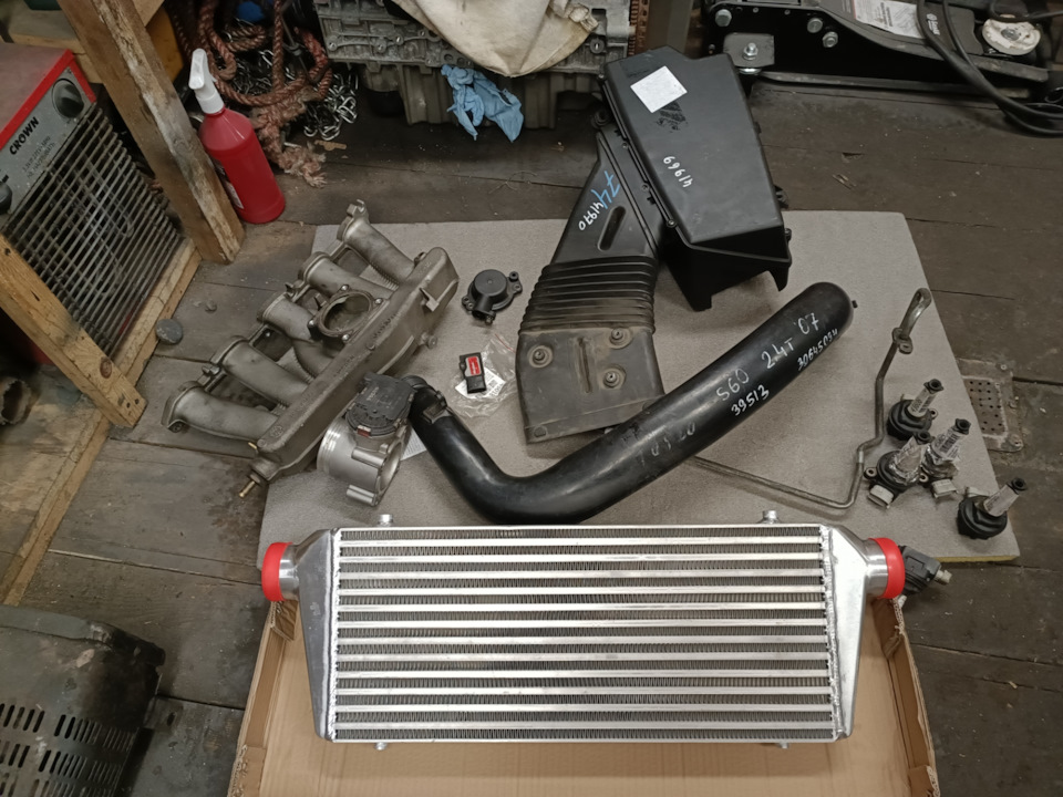

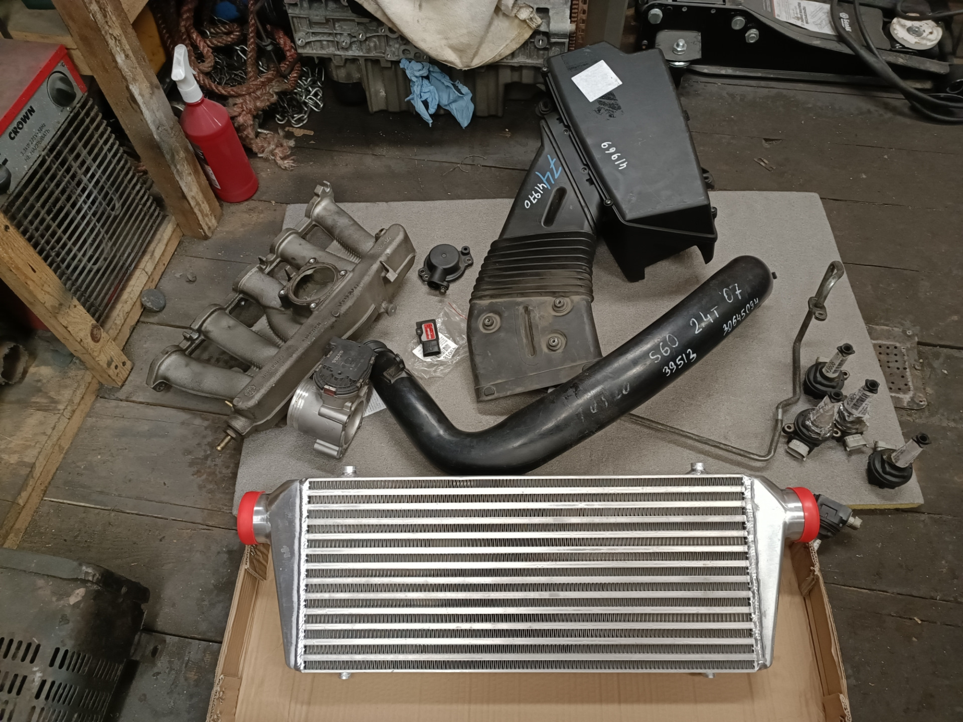

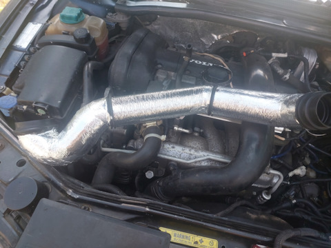

Так же была найдена труба для турбины от Т5, корпус воздушного фильтра от s60r, коллектор нового образца, мап сенсор эрочный, и катушки.
Катушки оказались полный хлам, поедут обратно. Придется новые покупать, дорого.
Кулёк решил ставить универсальный, он производительнее родного.
Так же были выкулены во Владике МАФ и впускная труба от s60r, но пока не понятна их судьба.

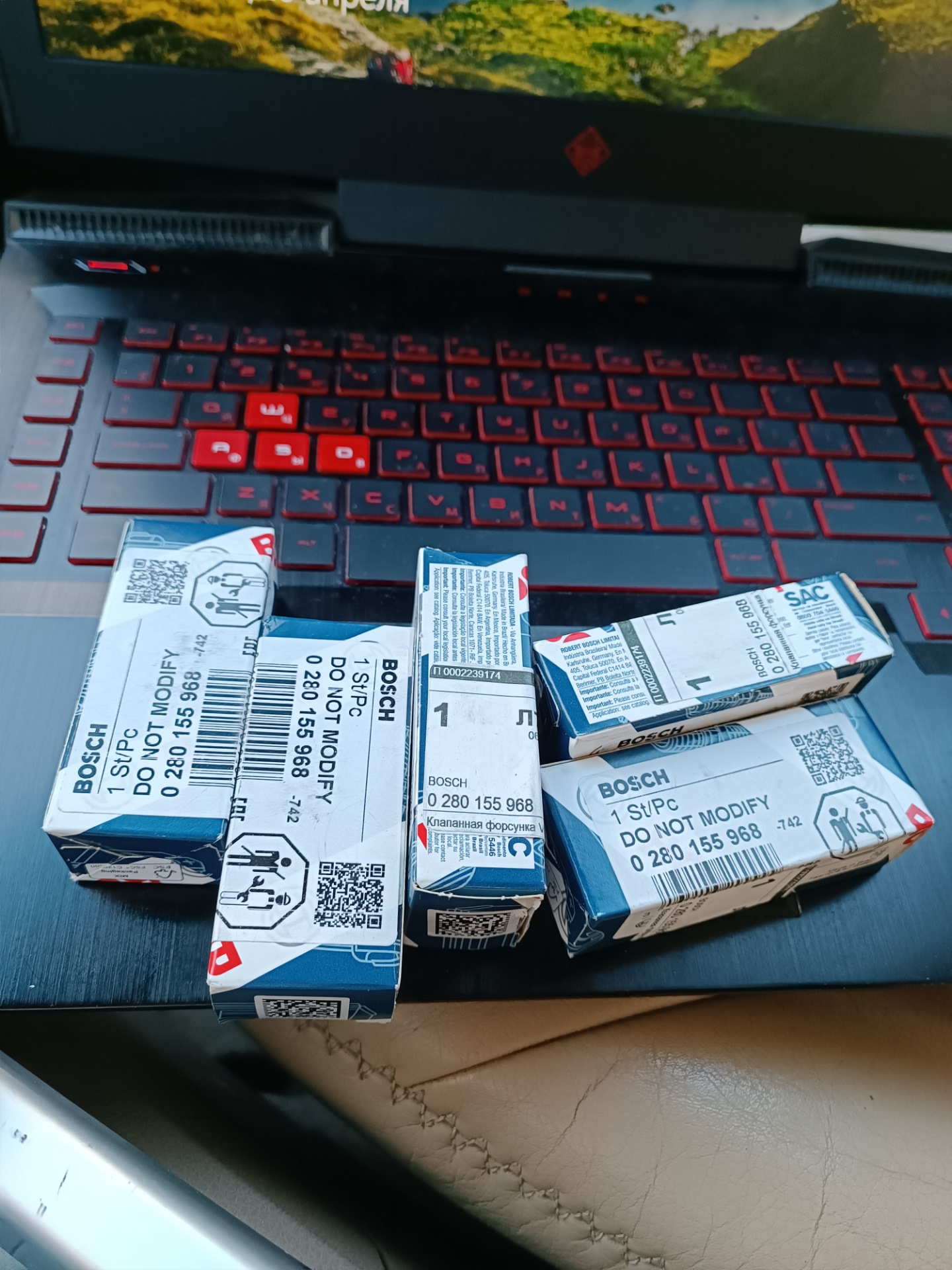

Форсунки купил новые, эрочные))
За БУ просят много, их почистить, на стенде проверить и уже цена близка к новым. Смысла тут нет экономить.

Вот читаю и думаю как бы убрать этот чёртов итальянский дроссель)Только мне кажется на 2.4 при любом раскладе это нереально.
Интересная задумка конечно.
Все реально. В 2002 году на Т3 ставился уже бош
Вот как?
Я читал что до 2003 Морелли шли.
Кстати, человек который прошивал Вам машину на первом моторе, сказал что от него избавиться нереально.
