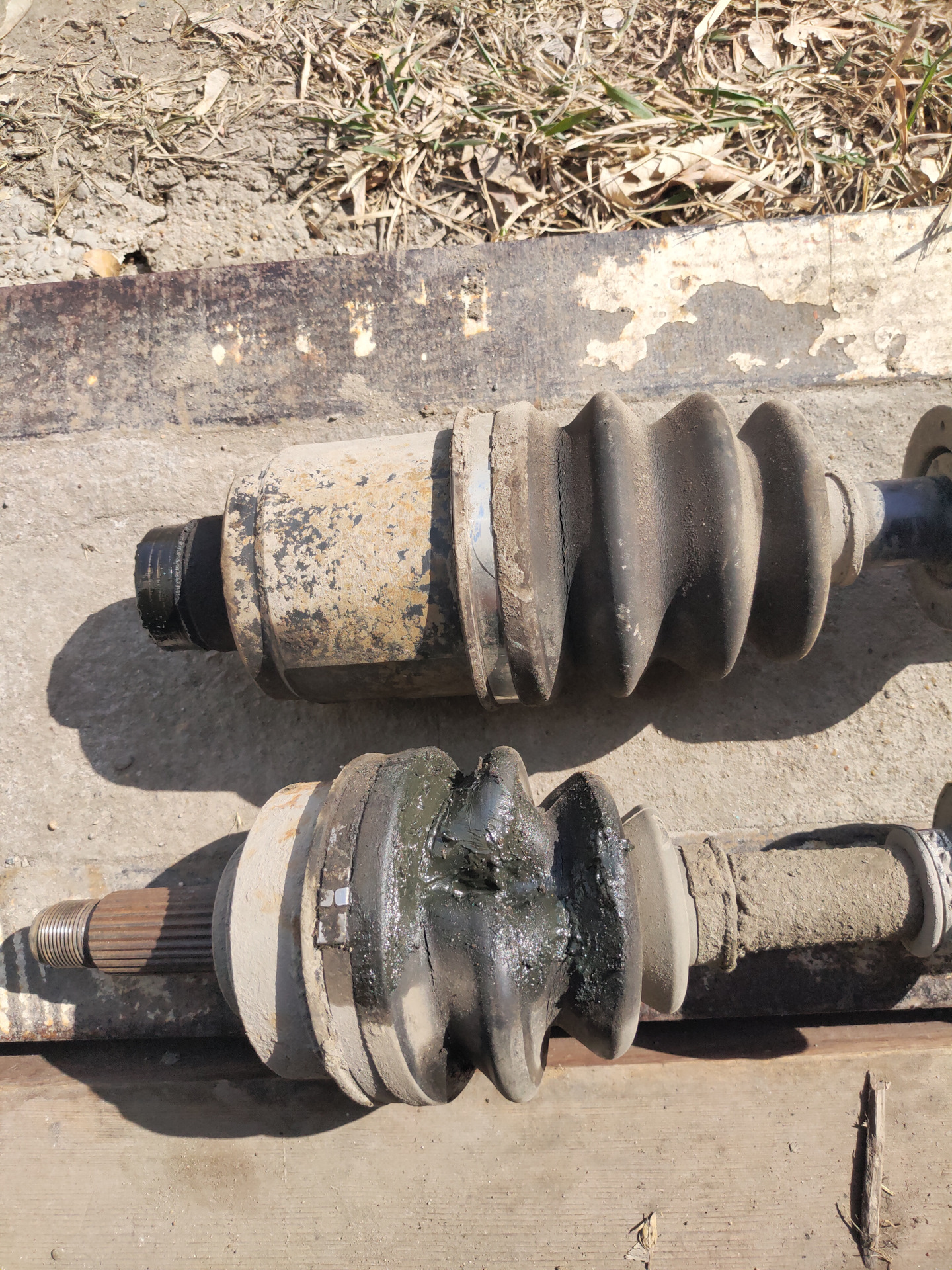

Куплены и установлены контрактные привода с распила Orthia, заказывал из Владивостока. Фирма "AutoSpare25", советую. Состояние очень бодрое, на родных пыльниках и хомутах, пробег 120 ткм. Хоть пыльники были целые, решил сразу заменить их, чтобы потом не трогать приводы во второй раз. Смазка внутри была девственно японческая, даже жалко стало. Внутренние пыльники с микротрещинами, а вот на наружных были более глубокие надрывы, но не сквозные.

Красиво и приятно, ничего не скажешь
Грязное и неприятное осталось за кадром)
Успел шрусом диск загадить
