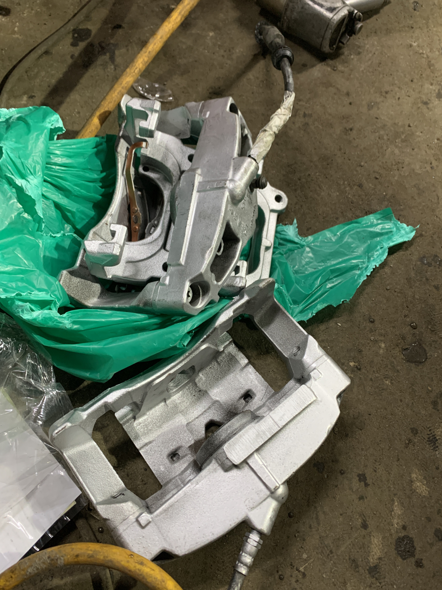

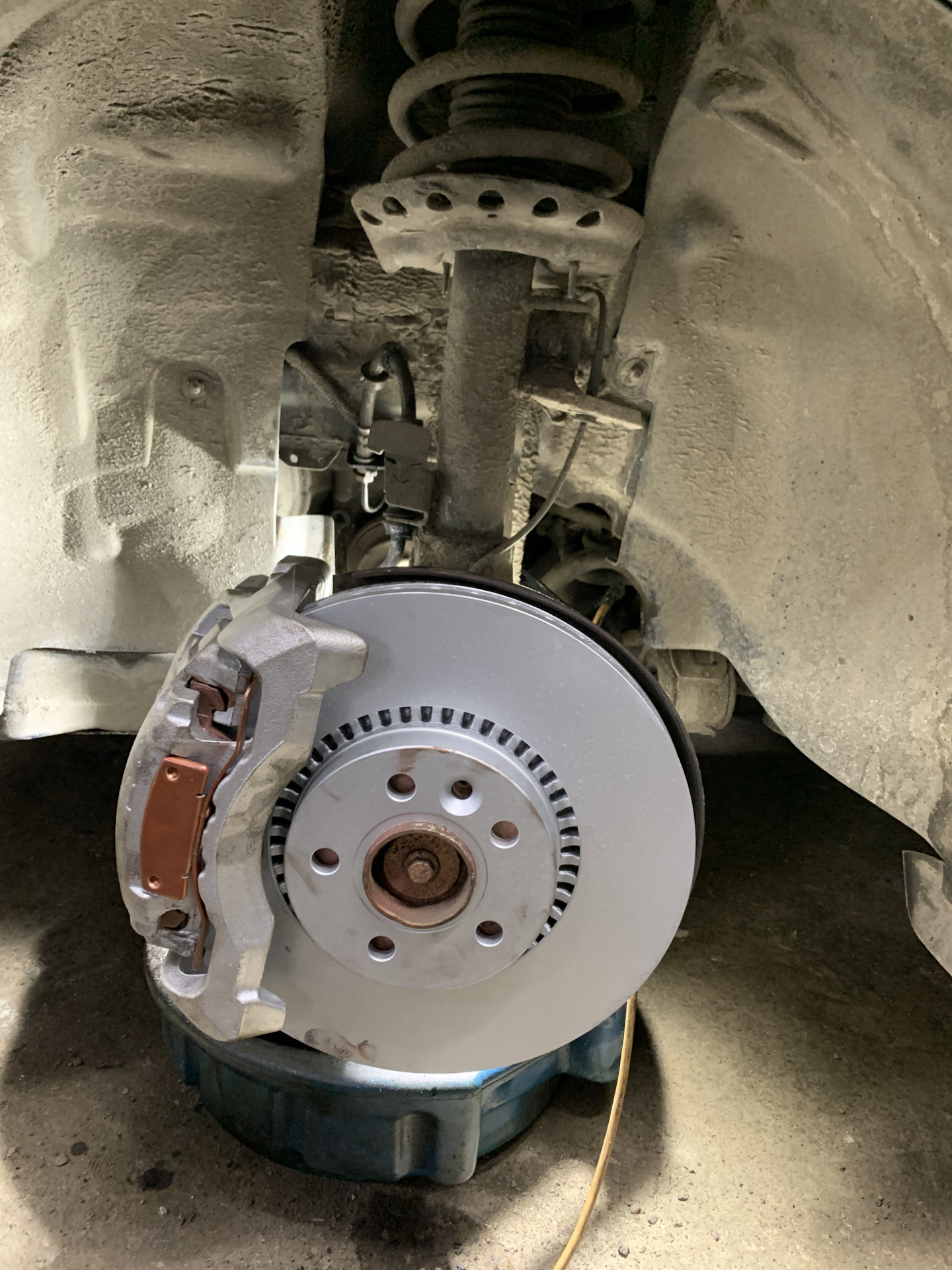

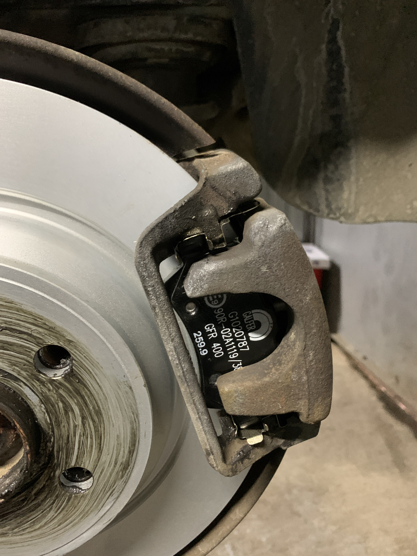

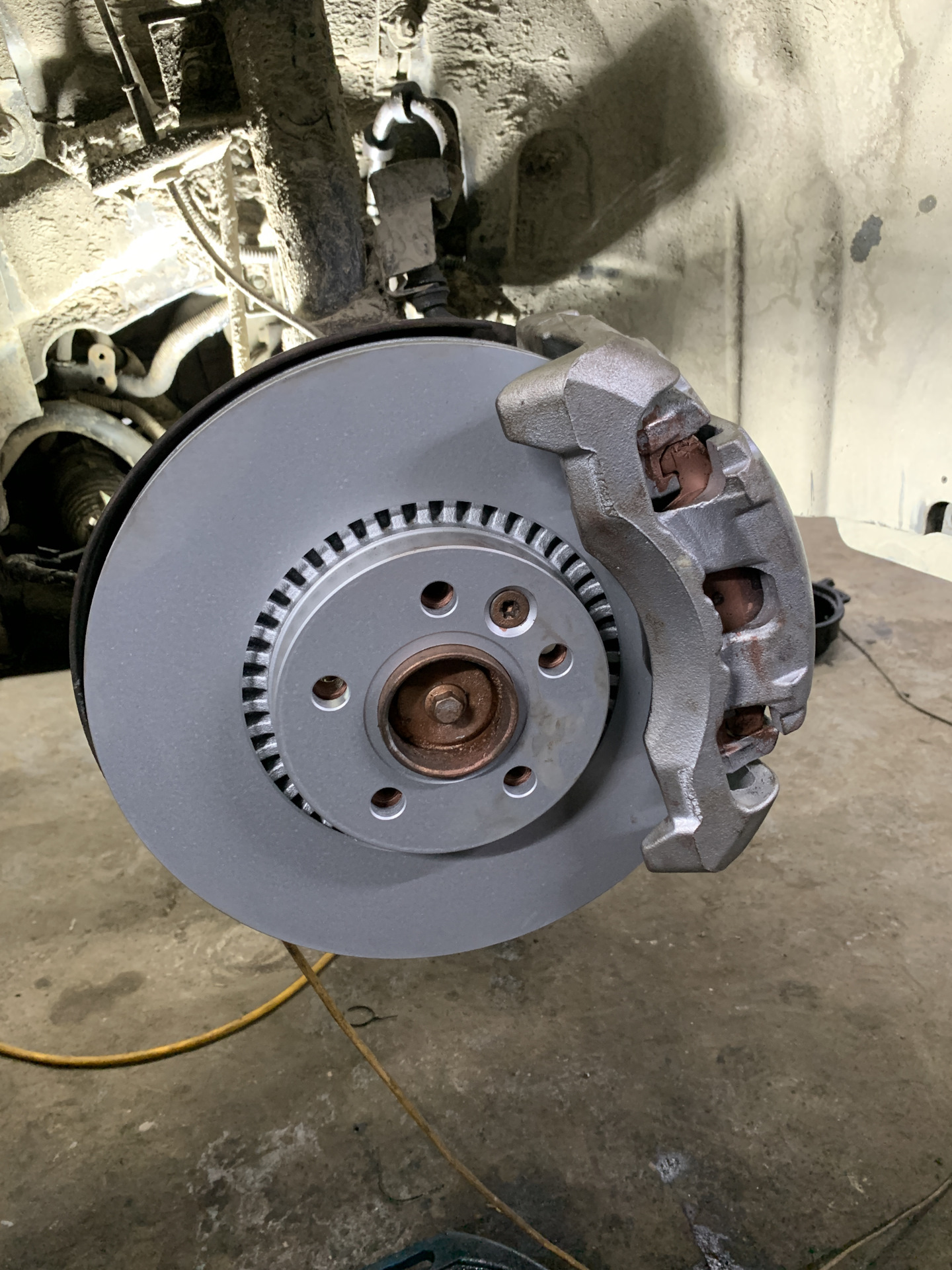

Поменяли тормоза в круг (диски и колодки), а также передние суппорта на суппорта под 316 диск. Заменил ещё раз тормозную жидкость и все хорошо прокачали.

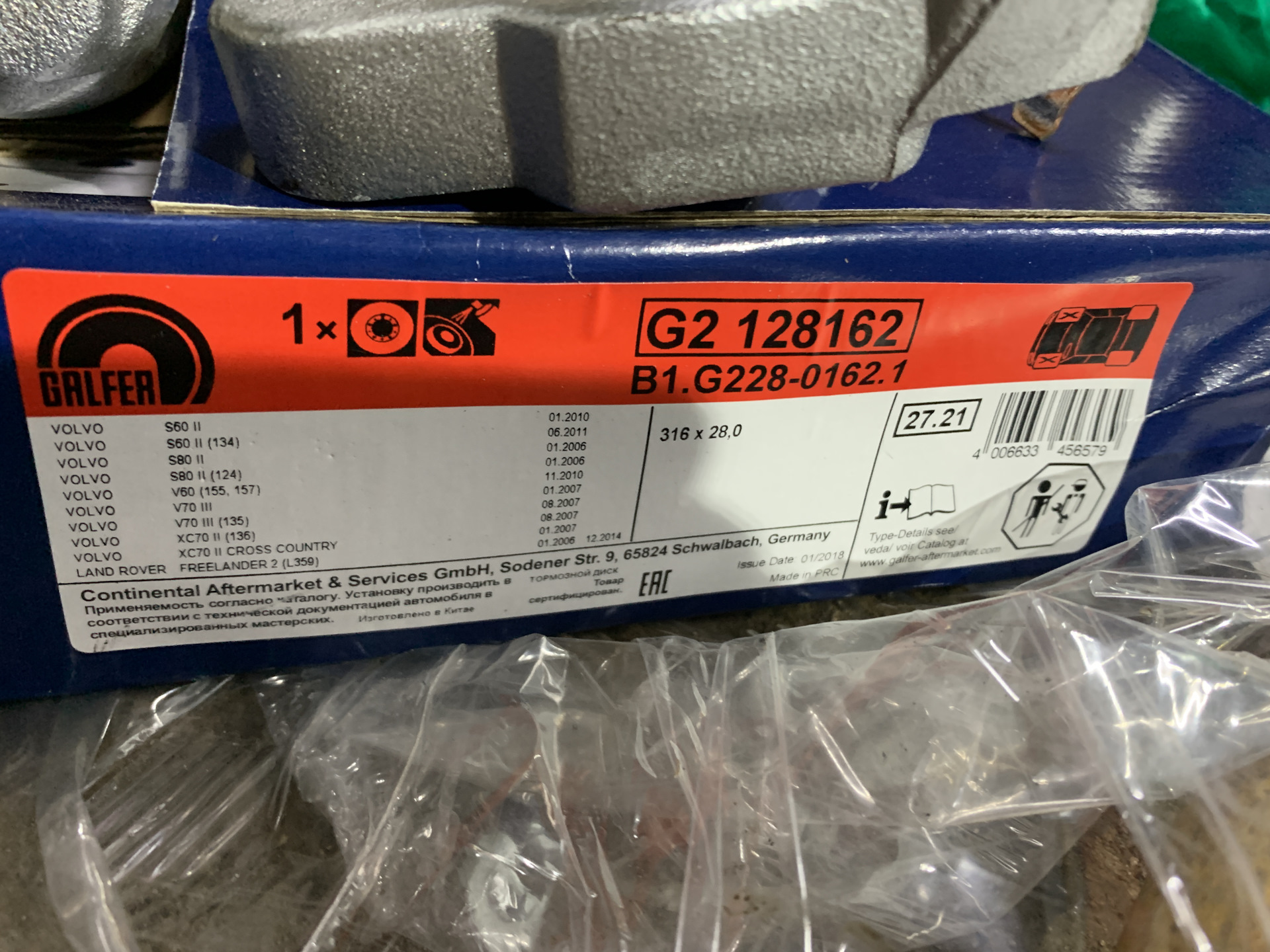

Колодки и передние диски брал Galfer, задние диски ate. Тормозная жидкость ate. Колодки и задние диски взял на барахолке ещё осенью за 11 тыс.
Сам купил диски тормозные и колодки под 316 суппорт, все вместе вышло в 13 тыс ( брал до нового года ещё)
Жидкость 1000р

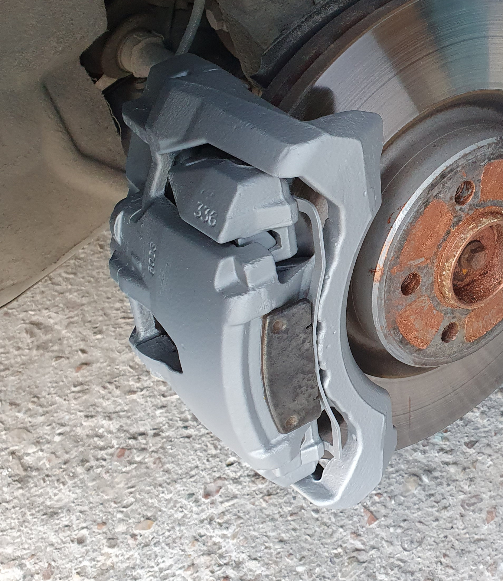

Суппорта обошлись в 6000р. б/у с разборки и 2000р. Покраска.

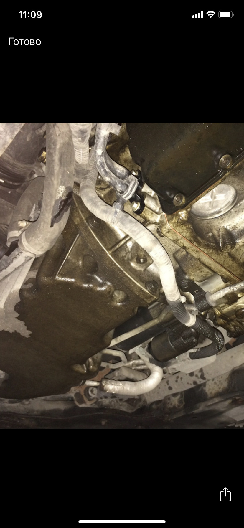

Ну и основное, двигатель после переуплотнения продолжает течь…
В ближайшее время планирую менять масло в АКПП и редукторах, там и будем принимать решение, как устранять данную течь.
Запись пишу через 2000км после замены тормозов и теперь машина тормозит именно так, как должна тормозить Вольво!

Покраска суппортов обошлись в 2000 руб за все 4?
Красил только 2 передних суппорта. Красил мой знакомый на даче.
А как узнать, какие суппорта стоят?
У вас, если не ошибаюсь под 300мм диск.
Я только визуально определяю.
Но суппорт под 336 диск и суппорт под 316 визуально не смогу отличить
Расшифровку по ВИН посмотрел — там ничего не указано. А на самих суппортах ничего не написано? Или по размеру тормозных дисков можно определить?
На суппортах спереди выбит их размер
Спасибо! При смене колес — гляну)

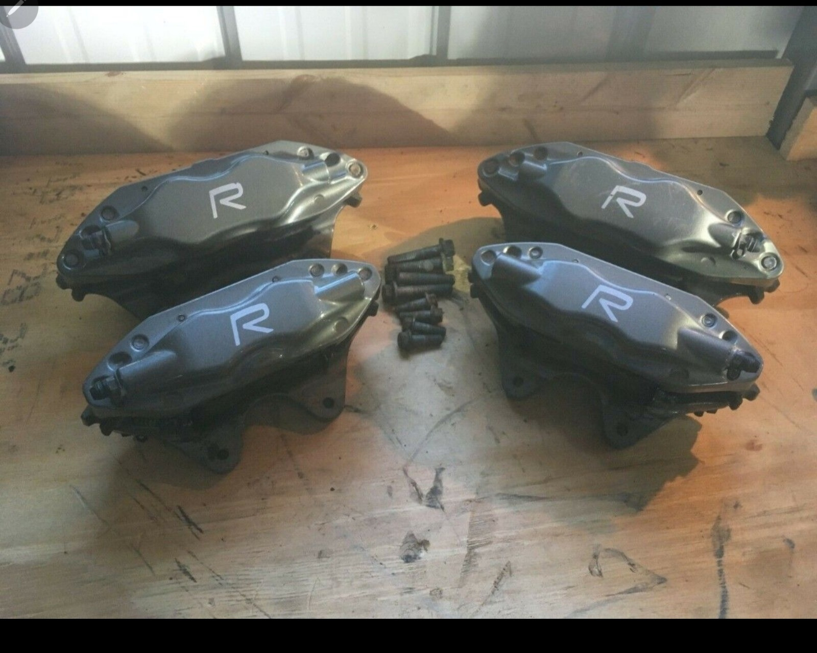

Лучше тогда двухпоршневые с хс60 если не ошибаюсь с 326 диском
Насколько знаю это самый лучший вариант.
Но мне 316 пока хватает.
Гонять особо негде, да и машина не особо располагает, но тормоза хорошие никому не повредят
AlexE39A
328мм от ХС60 реально огонь тормоза, даже 336 мм рядом не валялись, так как у них колодка одинаковая как у 316 мм, просто диск увеличен
