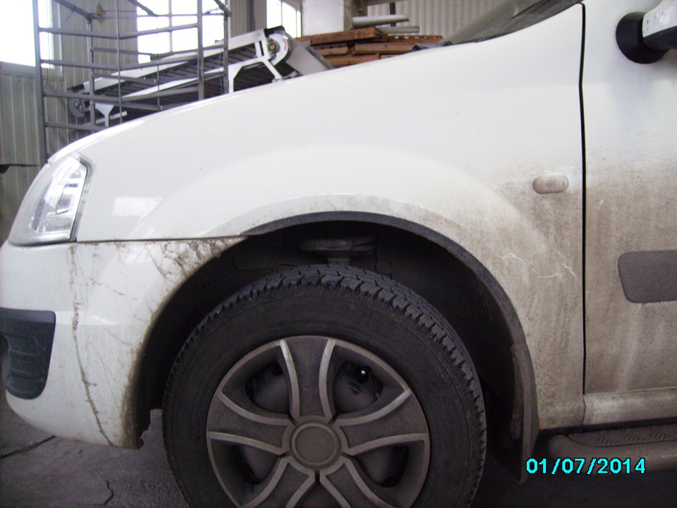

вот решил написать про увеличение клиренса своего ларика. пару недель назад поставил проставки: назад (передние усиленные от девятки), а в перед (передние усиленные от классики). машина поднялась на 3 см., по аркам была 67см стала 70см. по крену в поворотах разницы с проставками и без не заметил, а вот на отбой несколько раз пробивало. но это было на высоких лежачих полицейских которые не сразу заметил и не успел сбросить скорость. даже проводил небольшой краш тест на проходимость по горам возле работы. нигде не зацепился. в городе парковатся тоже проще стало, можно подъехать вплотнуб к бордюру не зацепив бампером.

проставки в стойку запихну?это же бред…
почему?!
потому что проставка ставица на опорный подшипник стойки.а в твоем случае пружина сжата сильнее и шток вытянут до предела — ничего хорошего.машина выше не стала)просто подвеска жестче…
выше как раз стала. жестче стала, но совсем чуть чуть. назад же тоже под пружины ставят.
сзади балка — у штока аморта есть запас, который позволяет поставить проставку. а спереди стойка — шток сжимает пружину и так, куда ж там еще проставку…
такой вариант неправильный…машина выше только по тому, что сжатая проставкой пружина не проседает под весом машины — но это не лифт, а издевательство над подвеской.
в принципе ты прав. не было времени бегать к токорям, а в одном месте как обычно горело)). в будущем собирался переделывать.
в этом месте у меня тоже всегда горит, к примеру ездил на юг с троящим двиглом — лень было лишний раз приехать в SVV и настроить нормально)

Сколько по деньгам вышло? Приходилось ли пружины снимать и потом ставить на место?
перед и зад 350р. снимал стойки, откручивал пружины и между пружиной и чашкой ставил проставки.
Добрый день. Делал так же месяц назад . Так же доставили неудобства пробои передней подвески . Полистав интернет, было принято решение переделать . На перед поставил вместо классики увеличенной, стандарт 10 мм, а под шток набор шайб на 12 мм, клиренс остался так же увеличенным на 3 см ., а пробое больше не было, на любых полицейских, как бы я их не пролетал, подвеска отрабатывала на ура
подробнее про шайбы. и если есть возможность то чертеж. я так и не понял какие проставки все- таки ставить и от чего… хочется сделать правильный лифт машины…

изменений почти нет только сидишь как в уазике:)
