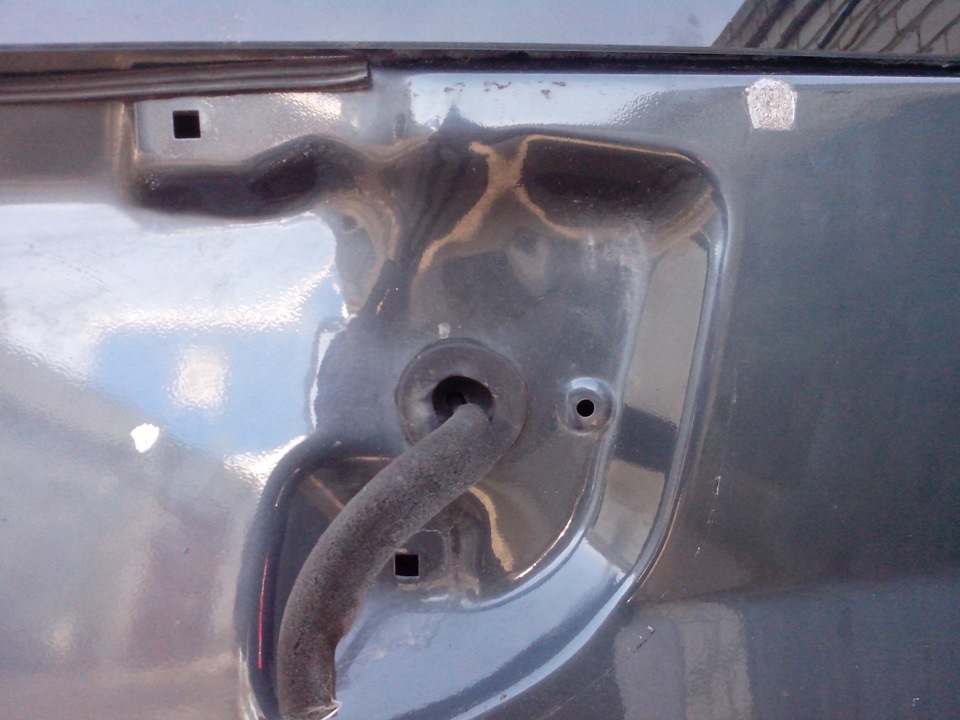

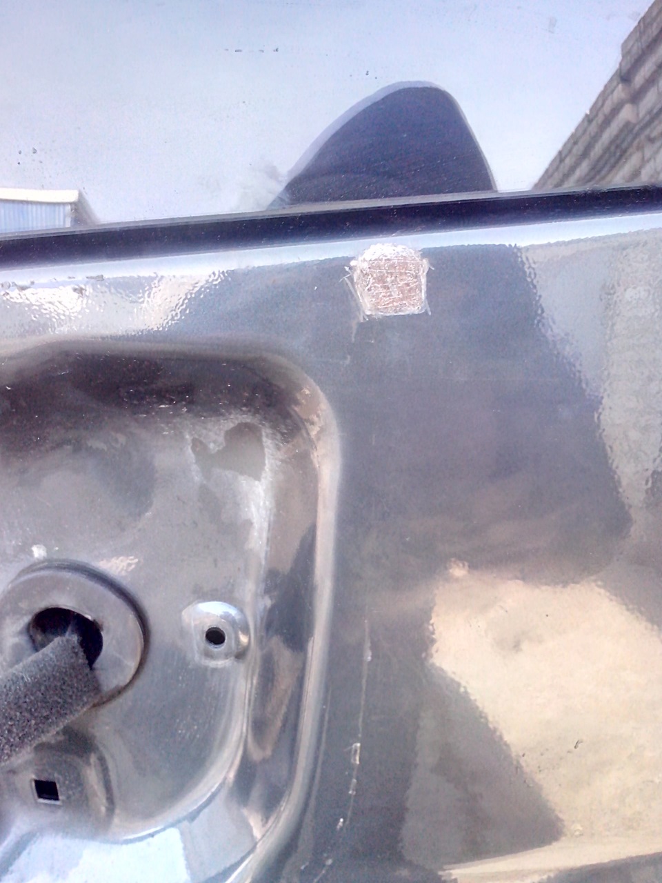

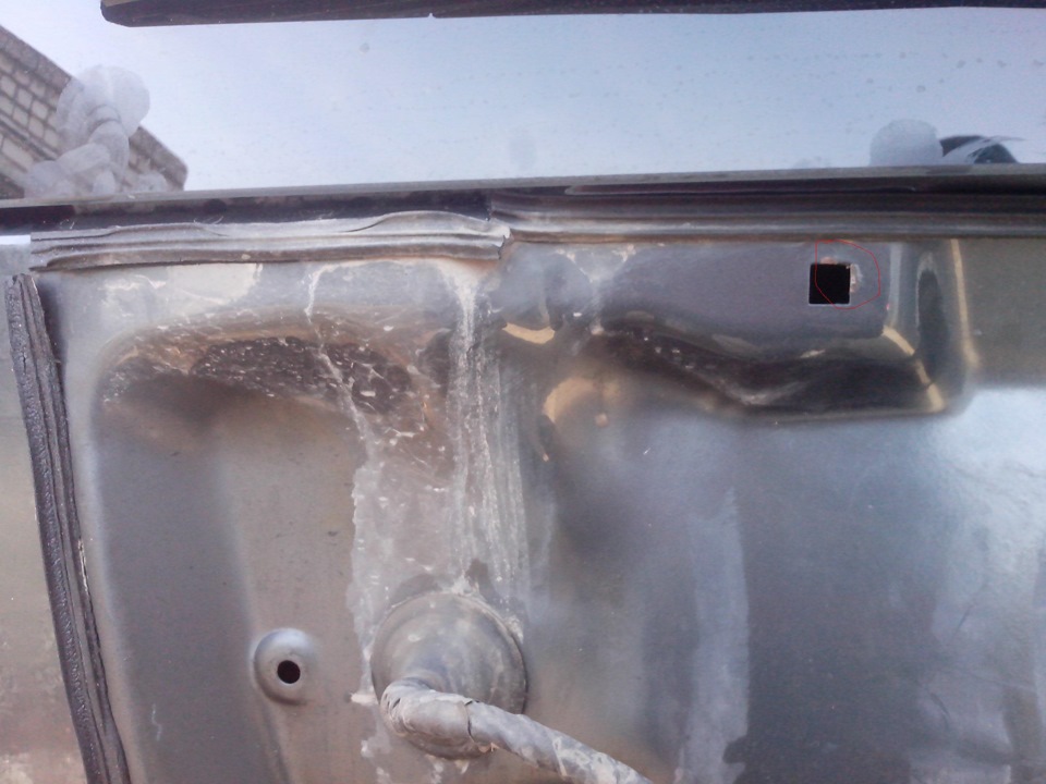

Машине всего лишь полтора года! Помыв машинку, заменил нечто чего ни как не ожидал увидеть ближайшие годы! В правом верхнем углу рамки номерного знака на двери вздулся ржавый пузырь! В первые месяцы после покупки я снимал эту рамку чтобы установить дополнительный уплотнитель. В том месте была маленькая потертость, но не до металла! Сам виноват выходит, нужно было все таки подкрасить. Просто я не верю в то, что после установки доп. уплотнителя эта рамка болталась и натирала дверь, рамка достаточно плотничком сидит. Расстроил еще один факт, квадратные отверстия для пистонов этой рамки, особенно с внутренней стороны двери ржавеют! Когда светил фонариком в поисках этих пистонов, рассмотрел, что вокруг отверстия краска уже вздулась и просматривается ржавчина, это я смог разглядеть через технологические отверстия только да пистона, а что там творится с другими я не знаю. Ну и снаружи тоже края уже ржавеют! На данный момент просто поскоблил отверткой и намазал цинкарем. Сегодня больно холодно на улице было.

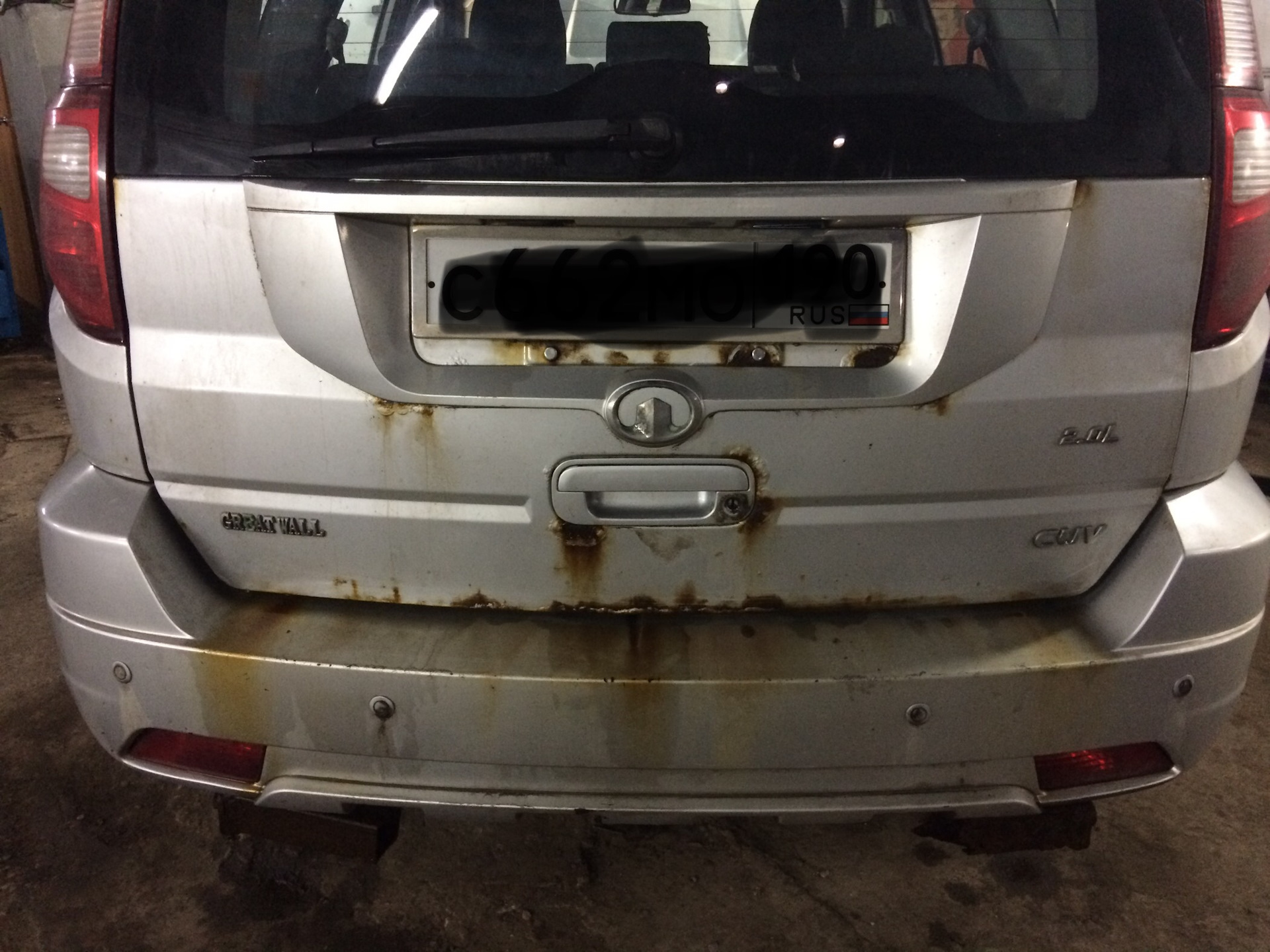

А еще под гос номером нашел ржавчину.

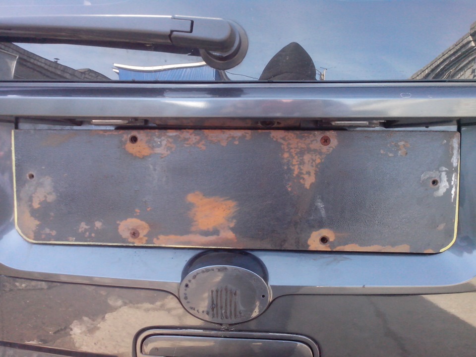

Также, купленная пластина для гос номера проржавела. К тому же она немного велика, необходимо доработать ее размеры чтобы не задевала больше рамки гос номера.

Мне в этом плане повезло, достойно было обработано это место еще дилером, видимо в курсе были про болячки эти
Я по этому поводу ездил к дилеру, красят по гарантии

Попадос. Сегодня у себя нашел то же самое. Печаль тоска. А как снимается накладка, что бы не сломать.
Снимается с геморроем! 1 открутить саморез в районе ручки внутри двери 2 через тех.отверстия маленькими плоскогубцами можно добраться до пистонов зажать на них усики и вытолкать их. Потом лучше сразу же оттянуть рамку просунуть отвертку и вытолкать пистон со своего посадочного места с рамки иначе пока будешь возиться с другим пистоном он обратно защелкнется и все по новому. Всего их кажется 5 когда останется в центре наверху рамку можно просто сдвинуть в сторону и она снимется с рамки.
на всех авто на которых есть рамки пластиковые на задних дверях, зацветают и протираются. Нужно сразу делать после покупки.
у меня вся зацвела через 2 года.на 47 тысячах ещё и кпп развалилась, решил продать авто.волге 24 доверяю больше, пока на ней передвигаюсь.
