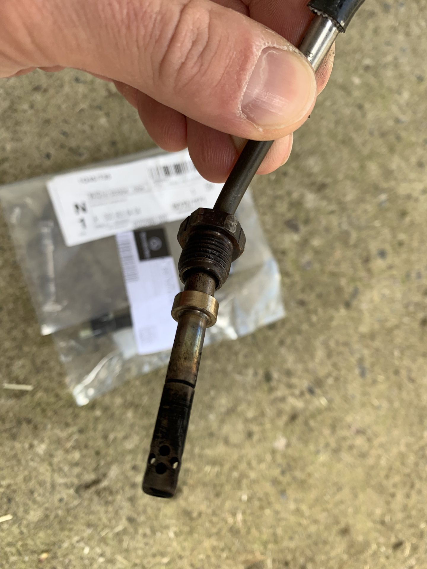

Ничего не предвещало, вечером приехал с поездки, утром вылетел чек, ошибка датчика температуры выхлопных газов. A0009056404 новый номер. ЕЛМом все подчистил, едем.
Запчасти на фото: 0009056404
Запчасти на фото: A0081532228

На днях заметил что после долгой поездки тяга пропадает, как-будто турбина отключается, и сегодня смог прочитать ошибки — P208027 ошибка в показаниях датчика выхлопных газов. Пытался вывести показания этого датчика на монитор, но не смог найти нужный пункт. Если что хоть знаю теперь, где этот датчик стоит и как выглядит
Да ошибка по датчику температуры, заменить и все, может причем даже не оригинал пойдет. Как машина, доволен? Я до сих пор смотрю на них на дороге, до сих пор нравятся
Спасибо, значит закажу датчик. Машине уже 13год пошел, пока только расходники (ну и датчики…) 325000, цель 400ткм

Нет, машину продал через год после замены датчика, за это время ничего не было
