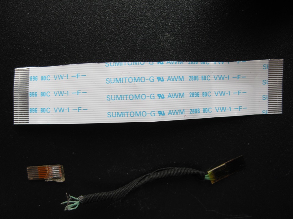

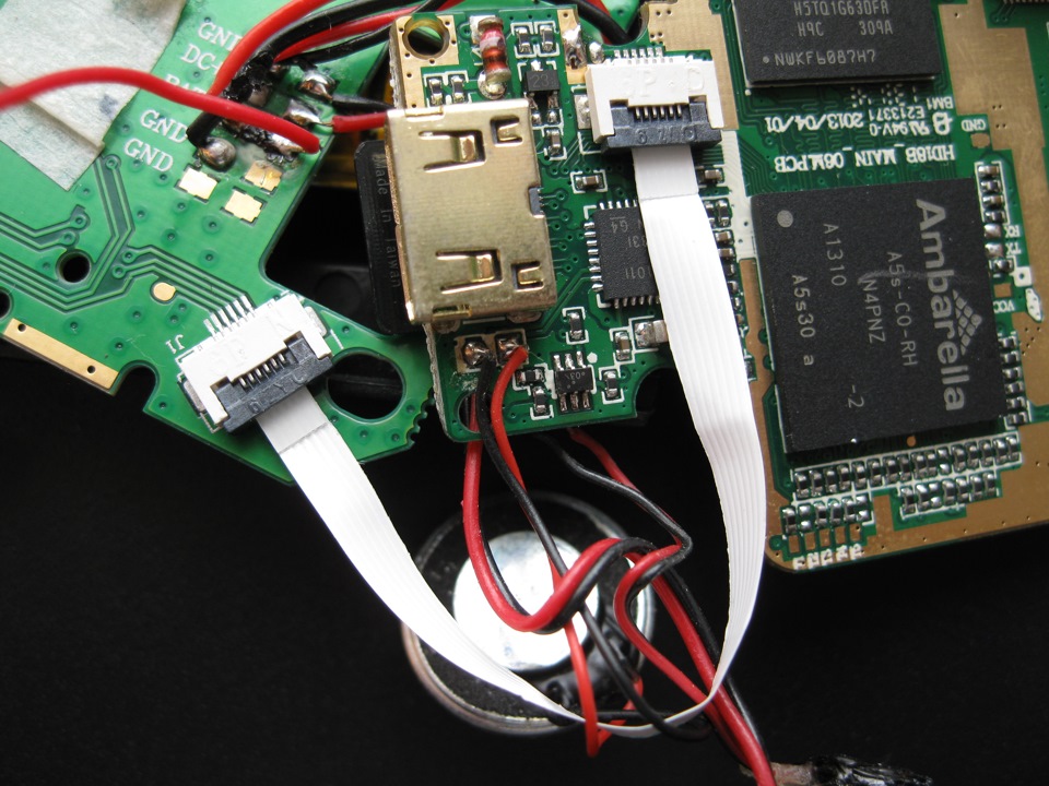

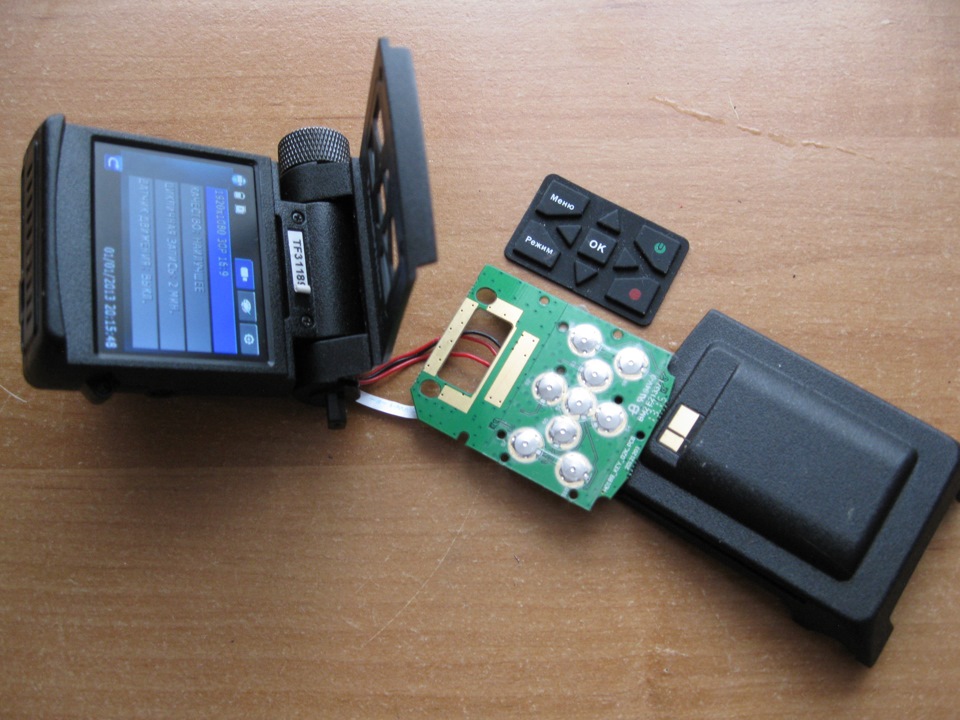

Видеорегистратор перестал реагировать на кнопки и не включался. Предположив, что дело может быть в шлейфе, так как панель откидная, вскрыл пациента. Так и есть. Из шести жил три болтались в воздухе. Попытался припаять, но имея большой опыт ремонта и навыки пайки, при наличии паяльной станции и микроскопа, не получилось. Шаг проводников данного шлейфа 0,5 мм. Начал копать интернет в поисках этого проводочка. Похожего не нашел. Подумав, решил изготовить самостоятельно. Донора добыл из старого CD привода. Это был широкий шлейф FFC подходящей длинны. Отрезал тонкими ножницами нужные шесть жил. Воткнул в разъемы, подал питание и регистратор ожил. Как будет ходить посмотрим. Если переломится, то отрезать новый не долго. Открытие не сделал. Надеюсь кому нибудь мой опыт будет полезен. Всем спасибо. UA3GLP 73!
