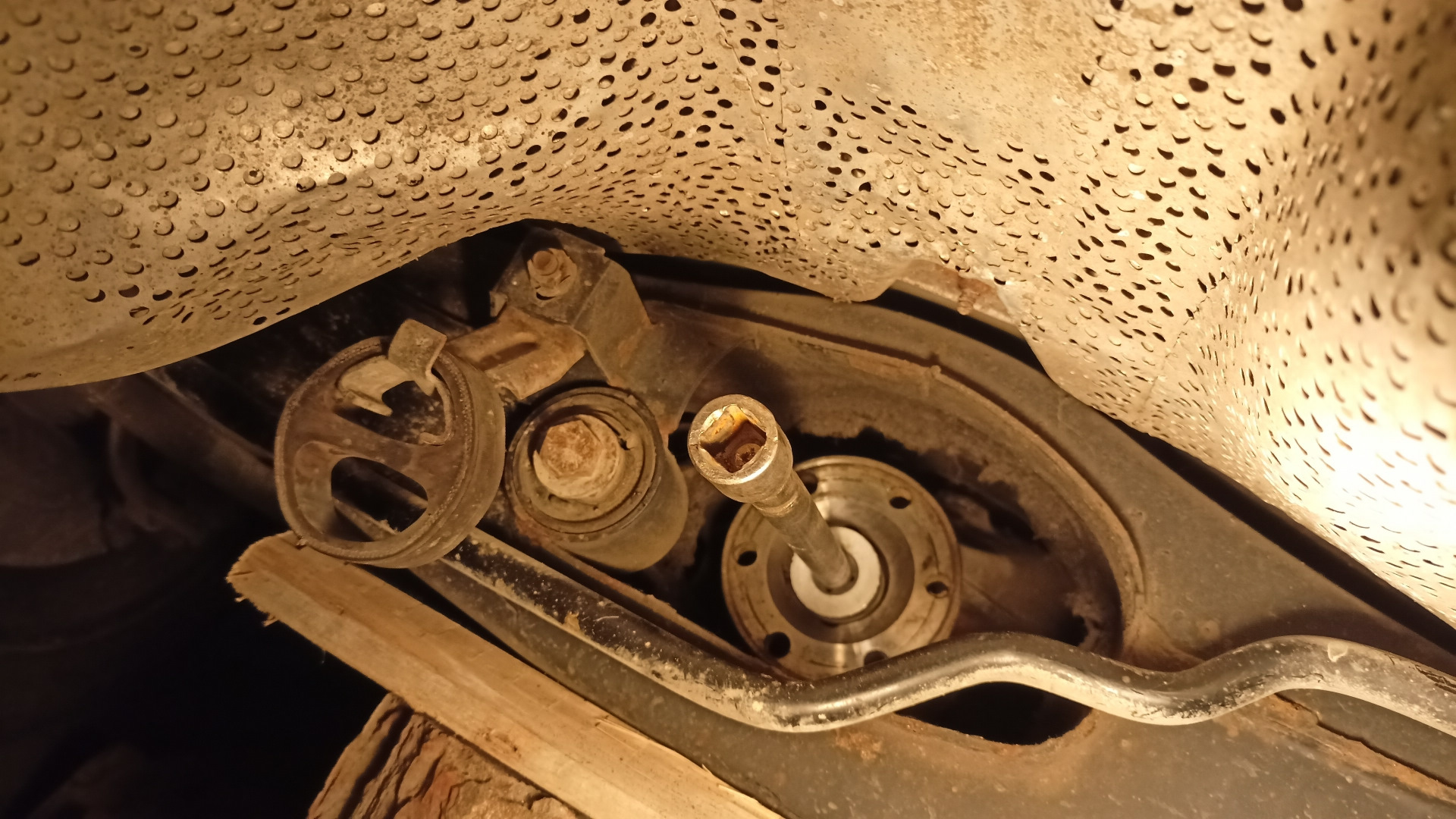

Как ее звать не знаю она стоит на редукторе, то что у меня стояло под 13 гайки я хотел пойти по хитрому поменять просто шруз на кардане снять со своего акпп и поставить на кардан МКПП но как выше я описал он толще и это шруз не зашёл по шлицам и пришлось менять и на редукторе чтоб кардан залез короче каждая ступень влечет замену за собой вот что значит МКПП .
После снятия и установки центральная гайка затягивается динамитрическим ключём смотреть в интернете

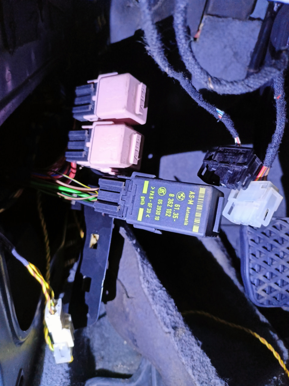

Меняем реле автомата
На реле от Mкпп .
В этом случае у нас уже будет крутить стартер без каких либо перемычек просто меняешь реле блокировки стартера у каждой коробки свое реле для стартера .

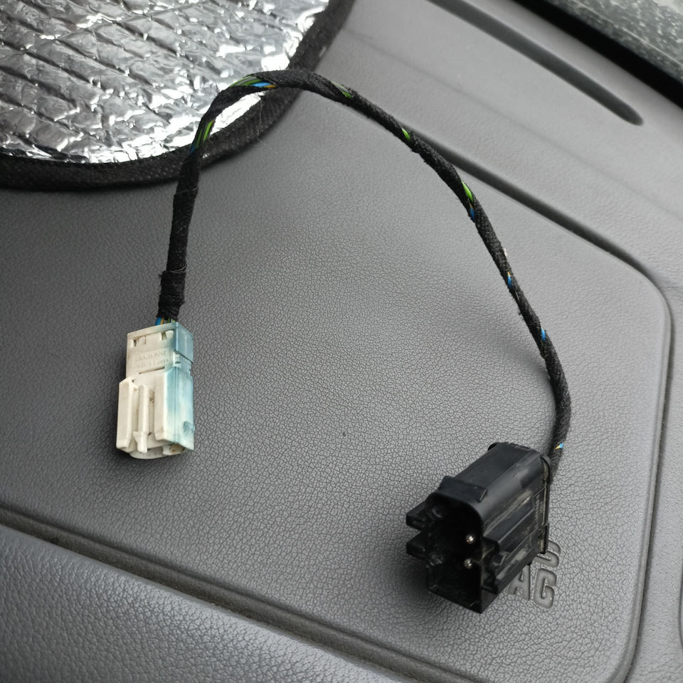

Сделал переходник на заданию скорость, штекера подобрал в местной разборки.

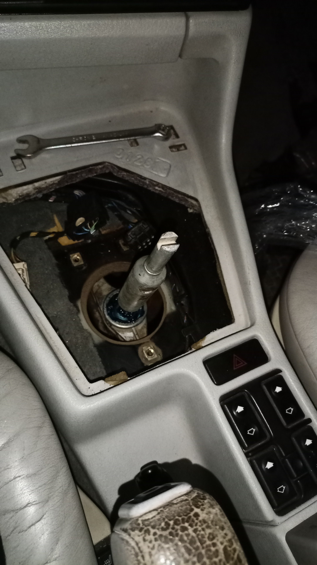

Подогнали шумку под полкой рукоятки МКПП состояние желает быть лучше 😄, но нам пойдет кто там смотрит под нее главное свою функцию выполнять будет .
