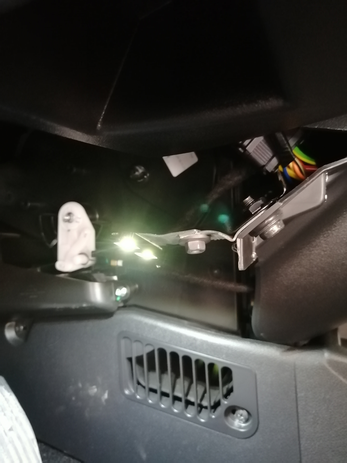

Всех приветствую! Потихоньку делаю машину под себя! На всех своих авто я делал подсветку в ноги, реализации всегда были разные, по началу это были просто отрезки диодных летн подключеных к концевику двери и постоянному плюсу, затем был вариант блок подсветки с япошки который гасил свет с задержкой. Сейчас на гранте уже штатно есть задержка в плафоне и плавное включение при глушении машины или открытии двери, поэтому подключился к проводам подсветки салона в левом пороге. Плюс на провод который идет на подсветку багажника, а минус на провод концевика водительской двери, он как раз идет с задержкой. Если двери будут долго открыты, то подсветка выключится одновременно с плафоном на потолке и багажнике, примерно 7 минут, точно не засекал, очень удобно. Дя подсветки исползовал светодиодные модули которые используют в подсветке рекламы. Они расчитаны на 12 вольт, ничего лишнего городить не нужно, подключил и все. Также сделал подсветку ниши полочки под розеткой, просверлил отверстие и вставил маленький светодиод, подключил к подсветке климата. На этом пока все, скоро продолжение.

А с переди в какие места крепления светодиоды?
Там где панель прикручена ближе к печке, через уголки
А как сделано можешь фото приложить
Завтра попробую
4635744
Вот
