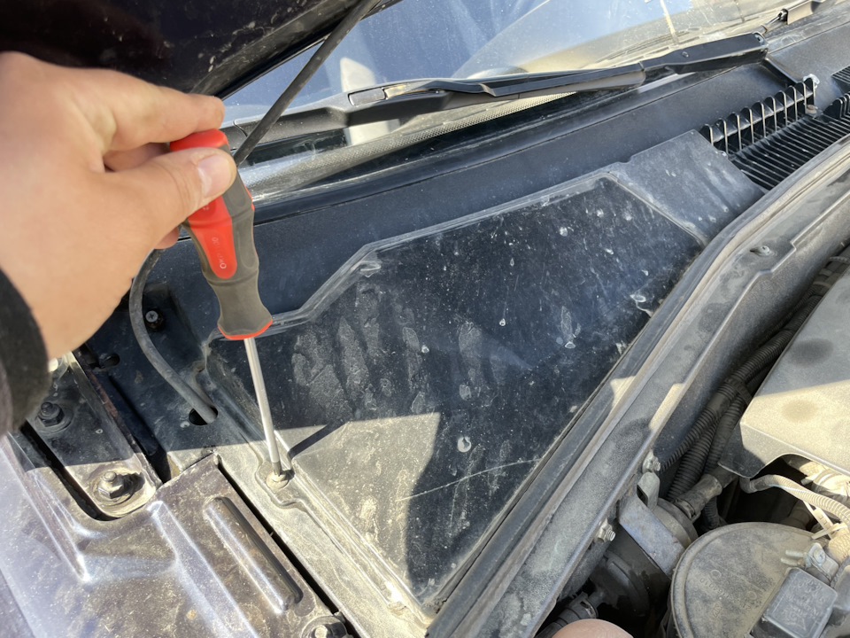

Итак, приступим к замене. И начнём с фильтра салона. Нужно отдать должное, что замена салонного фильтра в Шевике ну очень простая! Берём отвёртку

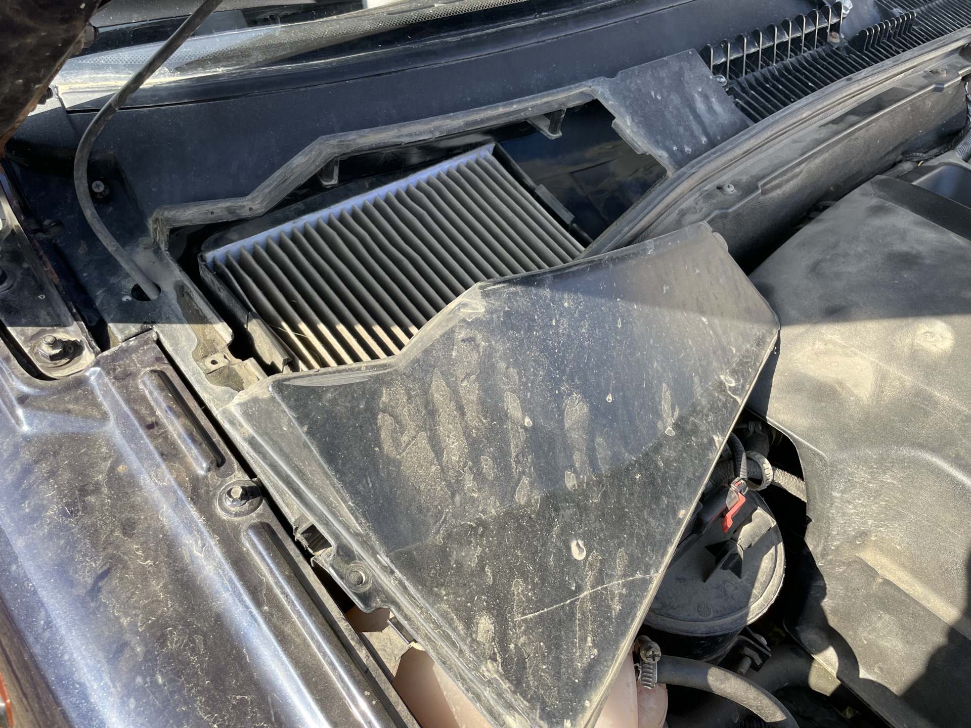

И откручиваем 1 саморез. Тянем крышку в сторону. Там вот такие лепестки, сломать ничего не возможно (хотя, если вспомнить про поговорку о дураке и стеклянной игрушке…)
Мдаа… Досталось фильтру…

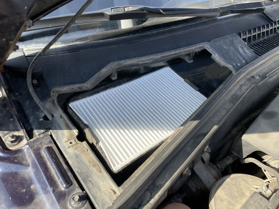

Устанавливаем на место новый, видим, что всё отлично встало, плотно и без зазоров! Именно поэтому у Нордфила нет поролона по периметру. Т.к. этот самый поролон и призван устранить щели.

Ставим на место, всё так же, как и с салонным, плотненько.
