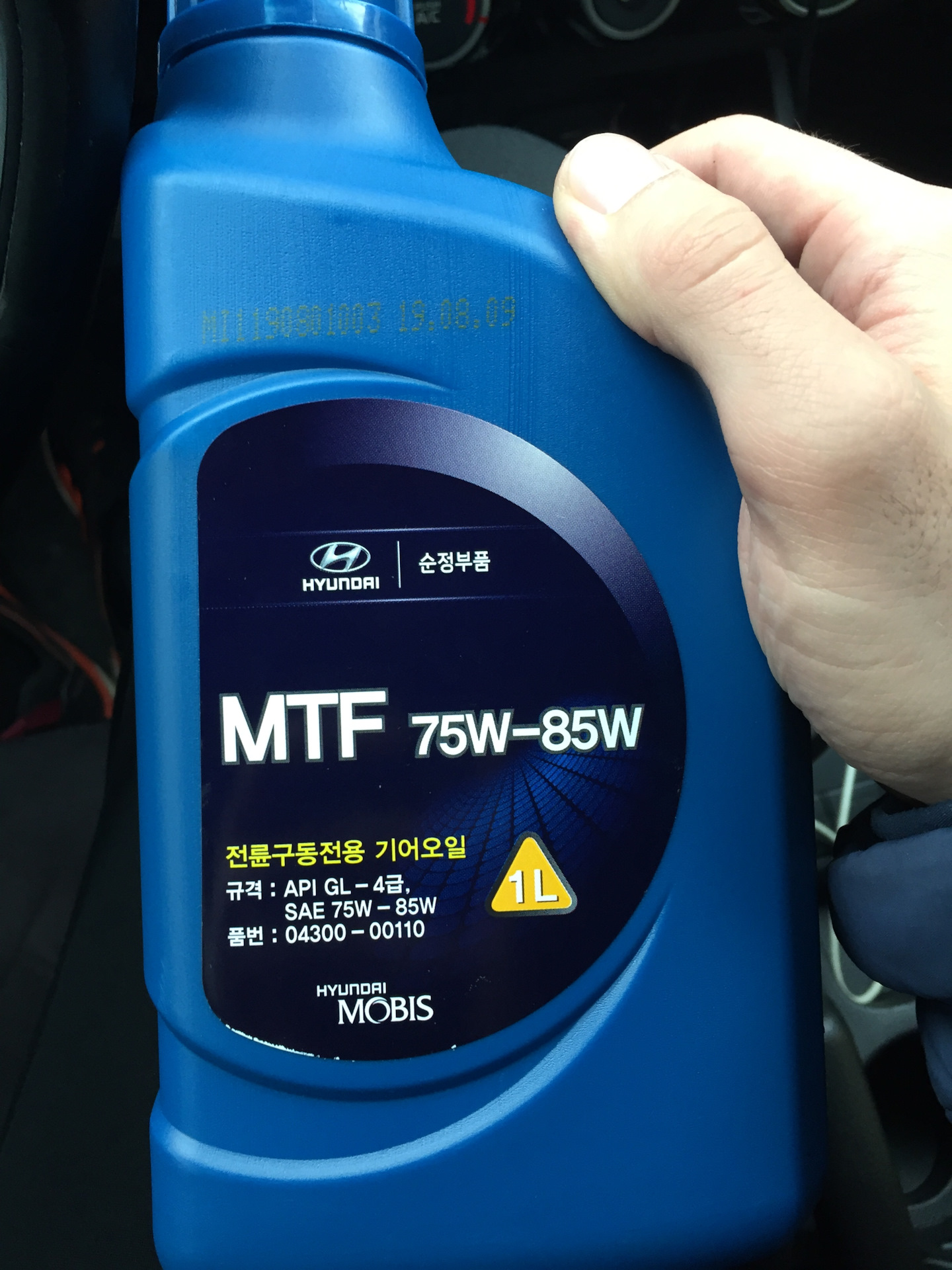

На данный момент пробег 43,5к км, в июле 22г. будет 5 лет машине и задумался о замене масла в коробке передач, передачи включаются четко, есть гул при движении задним ходом. Выбираю из оригинала HYUNDAI/KIA

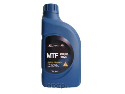

ТРАНСМИССИОННЫЕ МАСЛА ДЛЯ МКПП:
1. MTF PRIME 75W/85 API GL 4
Всесезонное полусинтетическое трансмиссионное масло, совместимо со всеми
материалами уплотнений и эластомерными материалами, а также с металлами и сплавами,
используемыми в трансмиссиях автомобилей Hyudai и Kia. Тщательно подобранный
высокоэффективный пакет присадок и синтетическая технология производства базовых масел
позволяют сохранять исключительную текучесть при низких температурах и прекрасные
синхронизирующие свойства в различных эксплуатационных условиях, одновременно обеспечивая
лёгкое переключение передач. Продукт обладает великолепными вязкостными и
противоизносными характеристиками, благодаря новейшей технологии присадок обеспечивает
сверхвысокую защиту от износа в широком диапазоне температур. Обеспечивает очень легкое
переключение передач, обладает высокими синхронизирующими свойствами одновременно с
надежной защитой от износа гипоидных и цилиндрических передач. Обладает превосходными
низкотемпературными свойствами, гарантирует смазывание всех пар трения даже при очень
низких температурах. Высокие антиокислительные свойства гарантируют чистоту деталей
трансмиссии.
1 л — 04300-00140 — цена от 1192р.

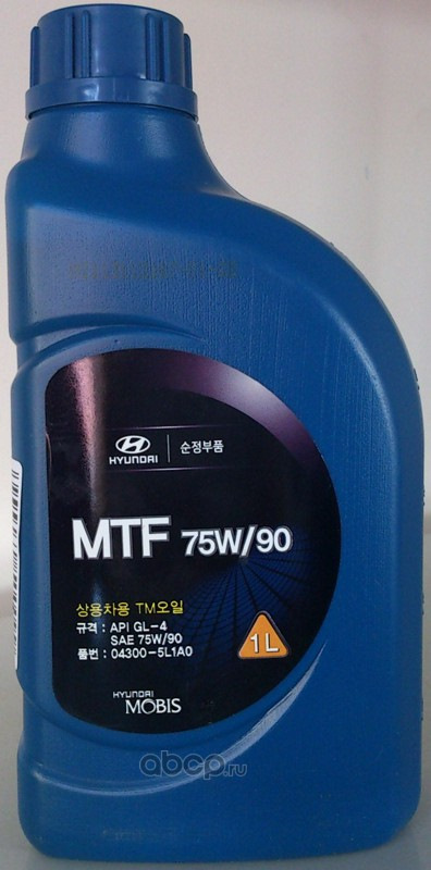

2. Transmission Oil SAE 75W-90 API GL-3/4
Синтетическое трансмиссионное масло Gear Oil SAE75W-90 создано на основе специально
составленной композиции базовых масел и тщательно сбалансированного пакета
высокоэффективных присадок. Оно подходит для использования в механических коробках
передач и редуктарах рулевых механизмов. Класс по API GL-3/4.
1 л — 04300-5L1A0 — цена от 624р.
