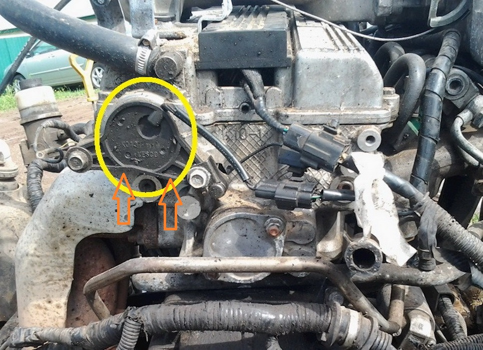

Мастер, которому сдавал машину для профилактики АКПП,
сказал, что сильно течёт масло из-под заглушки распредвала.
Посмотрел по схемам, нет у нас вроде никаких заглушек распредвала.
Попытался с зеркалом увидеть — не получается.
Руками пощупал. Умаслено всё под датчиком, где оранжевые стрелки.
То есть, получается, надо снимать датчик и колечко менять.
Выходит, мастер обозвал датчик заглушкой?

течь масла из под датчика там кольцо резиновое со временем дубеет
меняется просто не снимая клапанной крышки два болта выкручиваем ключиком на 12 и готово
когда новое кольцо поставишь на датчик пройдись слегка герметиком по кругу и можно ставить на место датчик

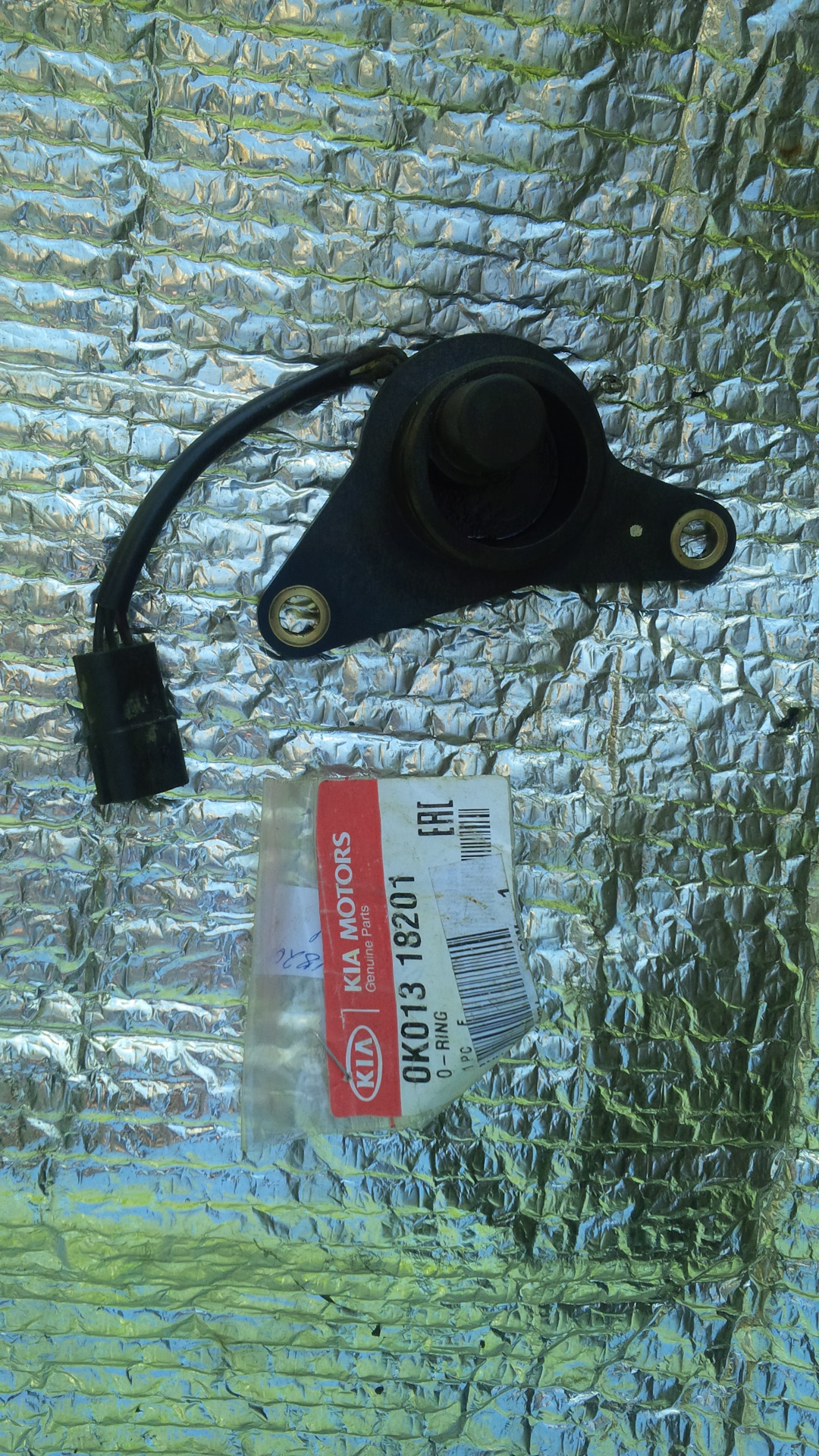

Здравствуйте, а артикула резинового кольца нет у вас?
приветствую вот номер на фото
Было такое, сам датчик течёт этот. Я снимаю клапанную крышку, чтобы их поменять, там места сзади мало, довольно неудобно.
