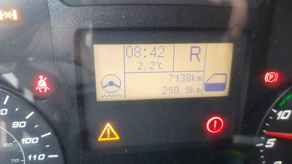

3. На пробеге 7000+, появилось вот, что:

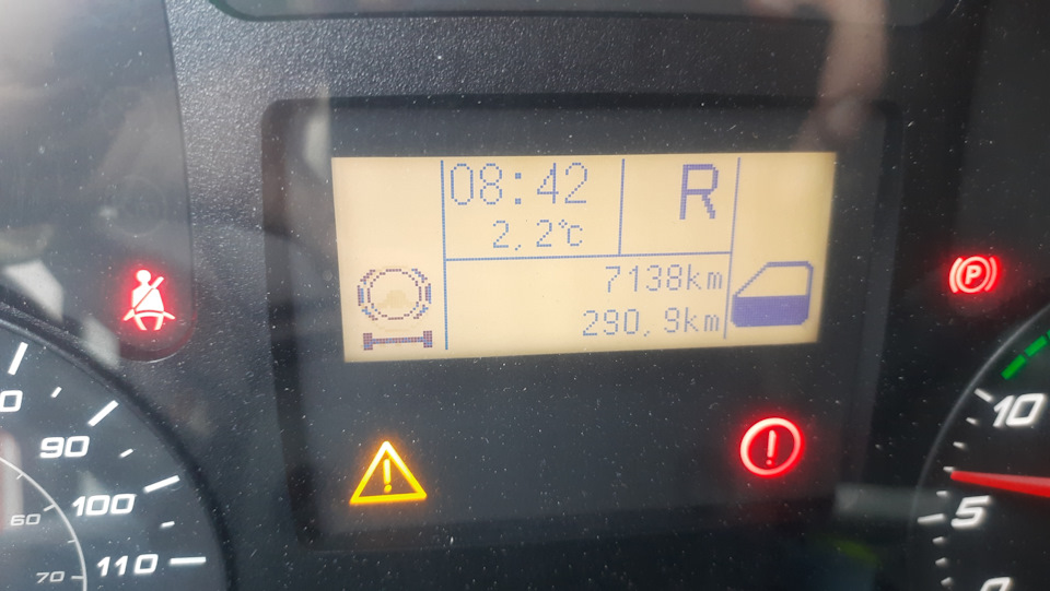

Запускаешь мотор, приборка чистая, за исключением пункта №2, и при включении ближнего света, появляется ошибка "Износ тормозных колодок заднего моста"!
Выключаю зажигание, проделываю всё в таком-же порядке. Ошибки нет!

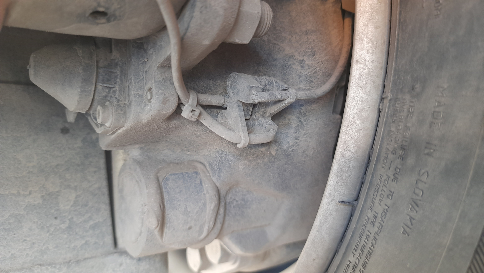

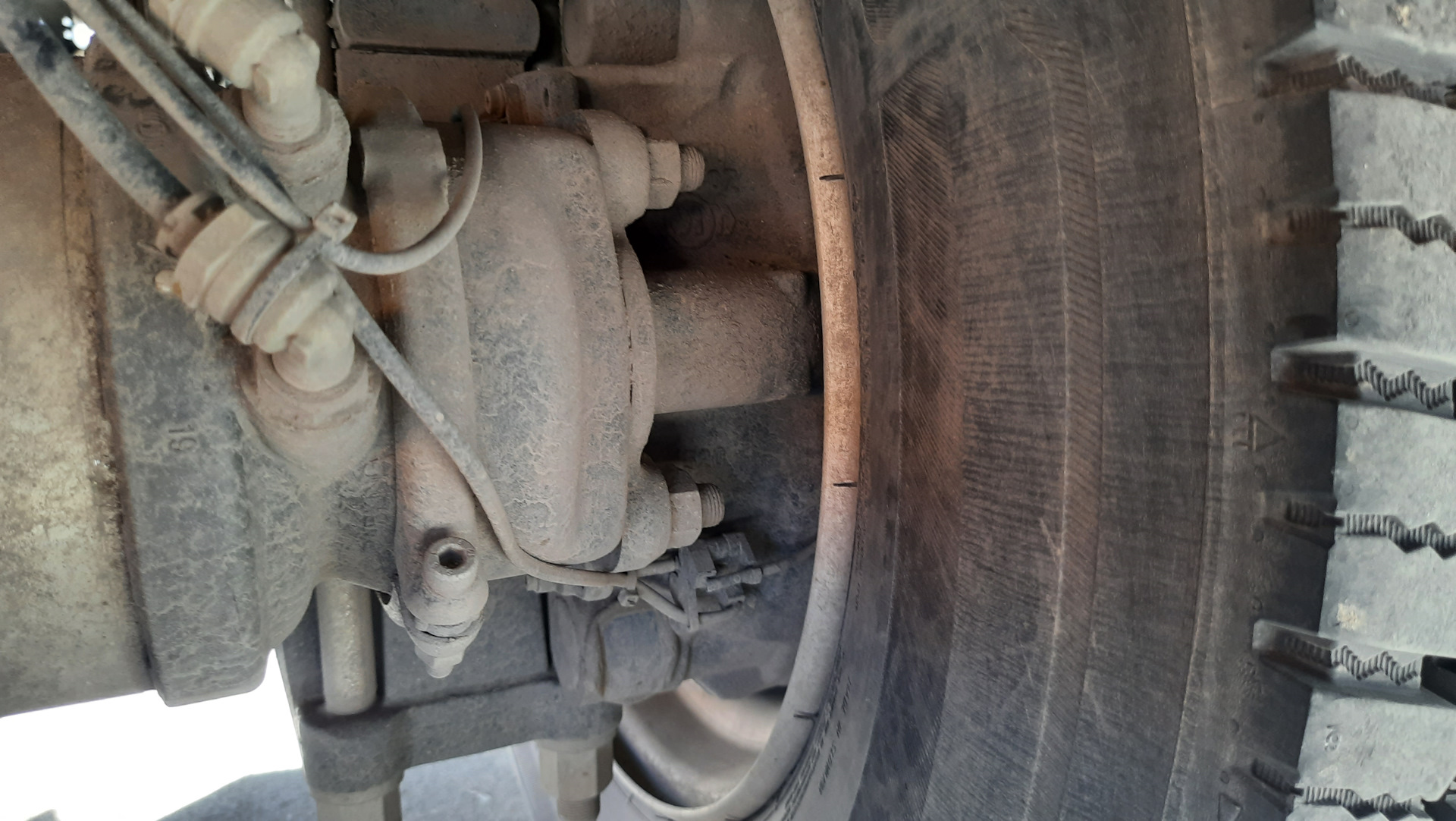

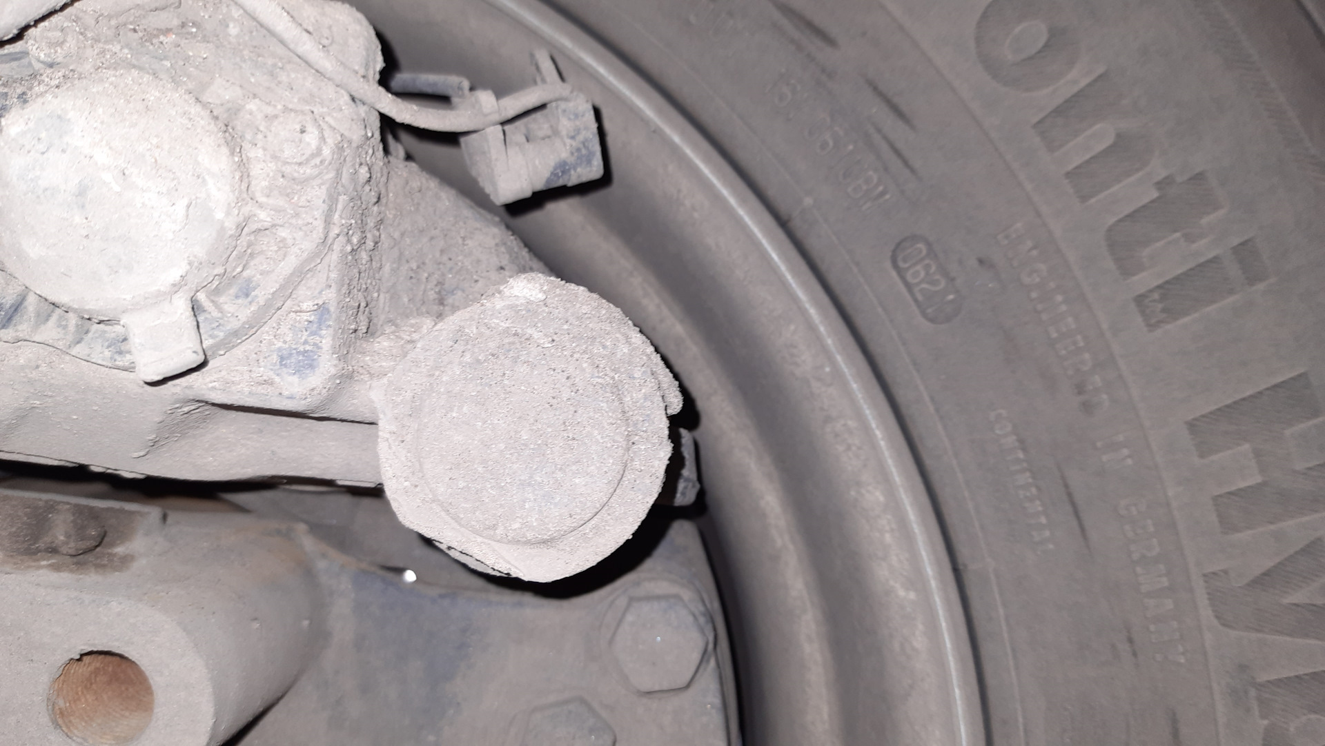

Вот, по "износу задних колодок", остались вопросики! Это появилось, после обильных луж со снегом. И есть у меня кое-какие мысли на этот счёт. Вот, если глянуть на эти проводочки на заднем суппорте, которые я сфотографировал, пробравшись в яму, при приёмке машины.
Это первое, что бросилось в глаза! Располагаются они, по ходу движения, да на изгиб. Да, под воду и камешки… Ну, не знаю…
Вот, к ним я и вернулся, спустя какое-то время
А, пока всё осматривал, на переднем-правом, нашёл оторвавшийся со своего места датчик этих самых колодок!
Теперь, снимать колесо, смотреть в чём причина.

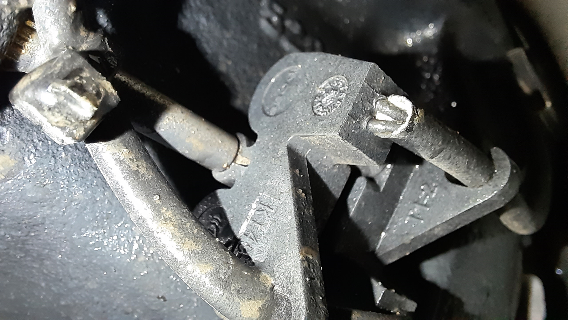

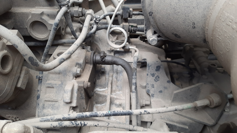

В поисках контактов датчика заднего хода, для активации камеры, поднял кабину и увидел сопливую трубку около компрессора.

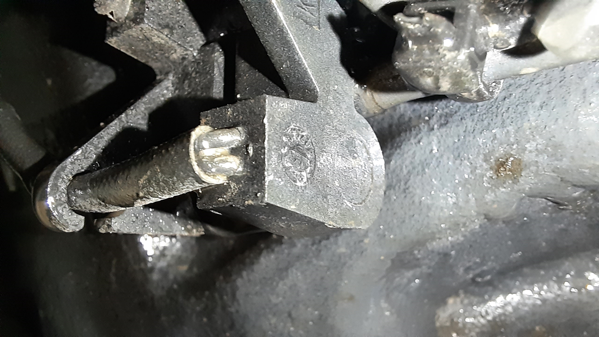

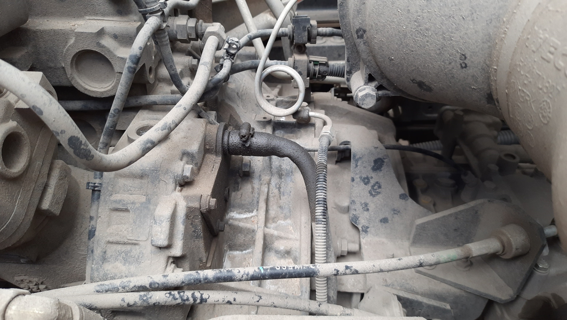

Датчиков на коробке, оказалось 4. Один у хвостовика и опломбирован. Два сверху и один сбоку на какой-то приблуде. Не было времени на эксперименты. Надо было грузиться и ехать!
Если кто знает, подскажите какой датчик на задний ход! Хочу взять импульс, для активации камеры.
В остальном, машинка радует удобством и мягким ходом! Съездил за рабочую смену 500 км. Не устал ни разу!
Комментарии 2
Лягушка заднего хода стоит сверху если смотреть то с пассажирской стороны сверху.
