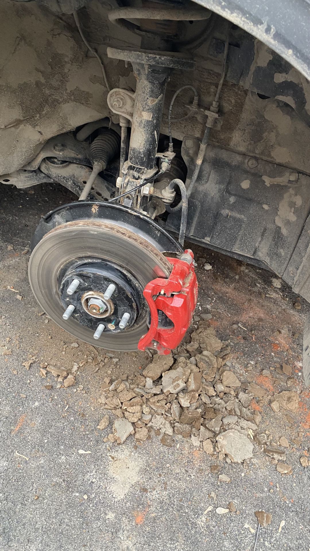

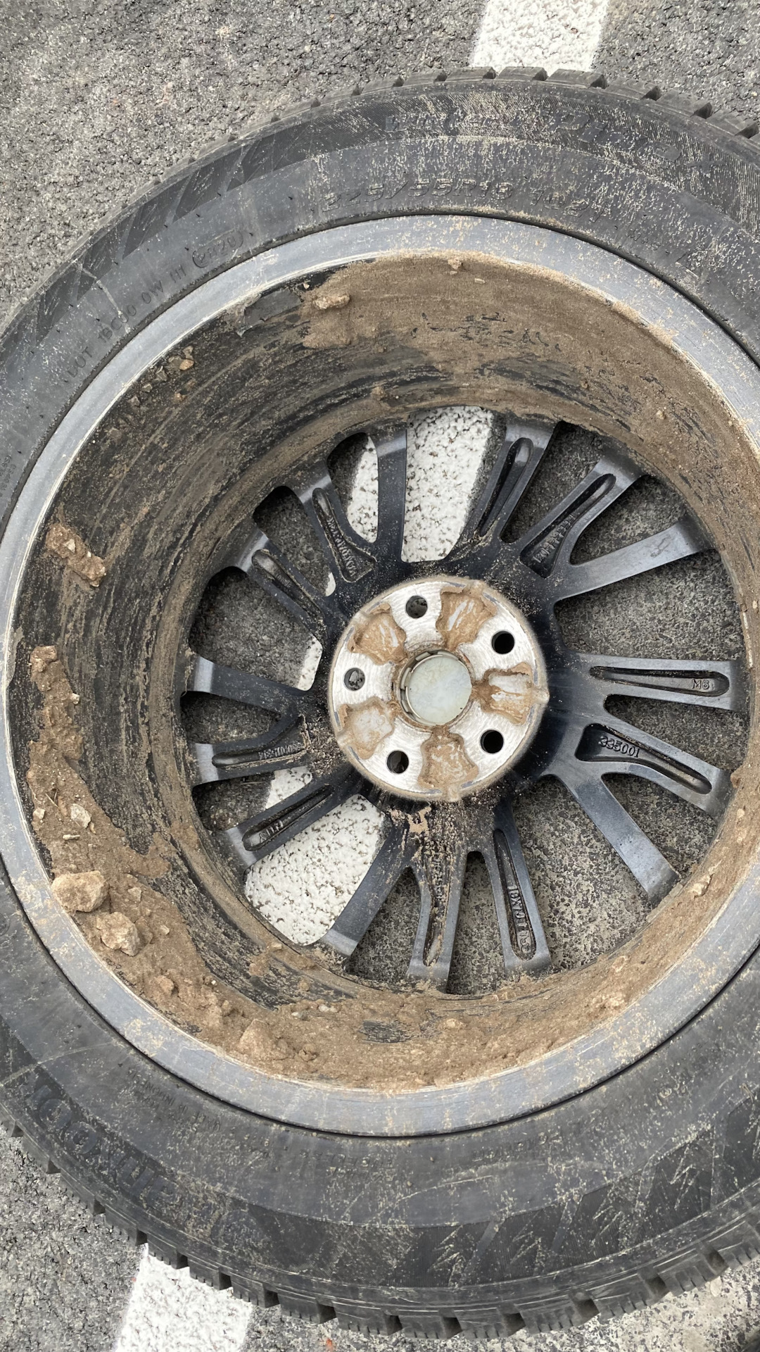

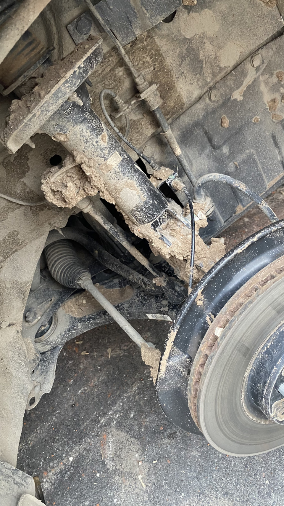

Всем привет 👋 После застревания в канаве сильно било руль на 75 км /ч, решил снять колёса и посмотреть что к чему заодно и поменять на лето.После двух моек глины осталось немного, но налипло знатно.

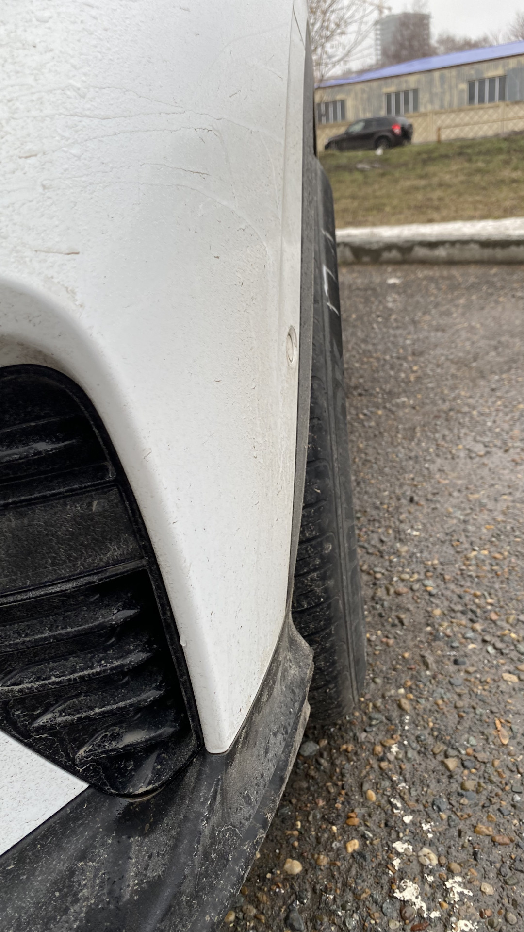

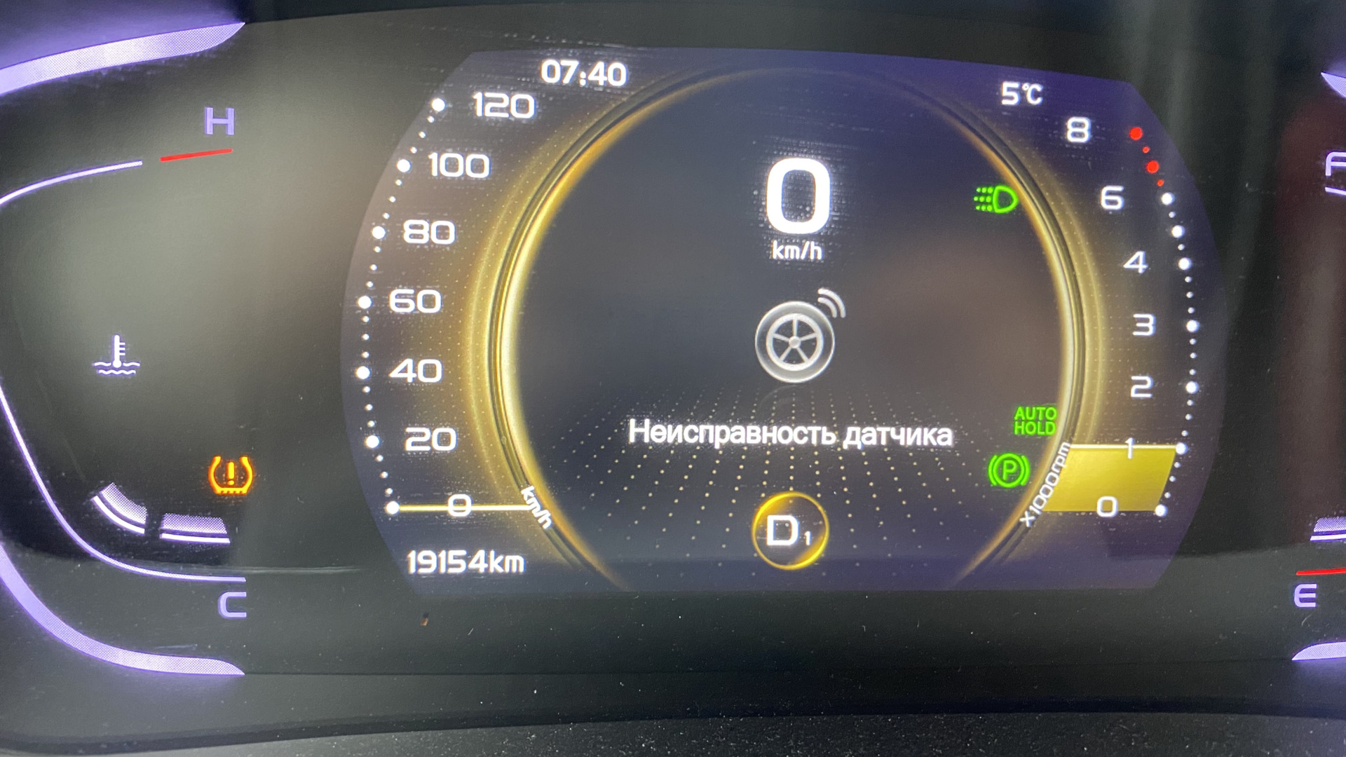

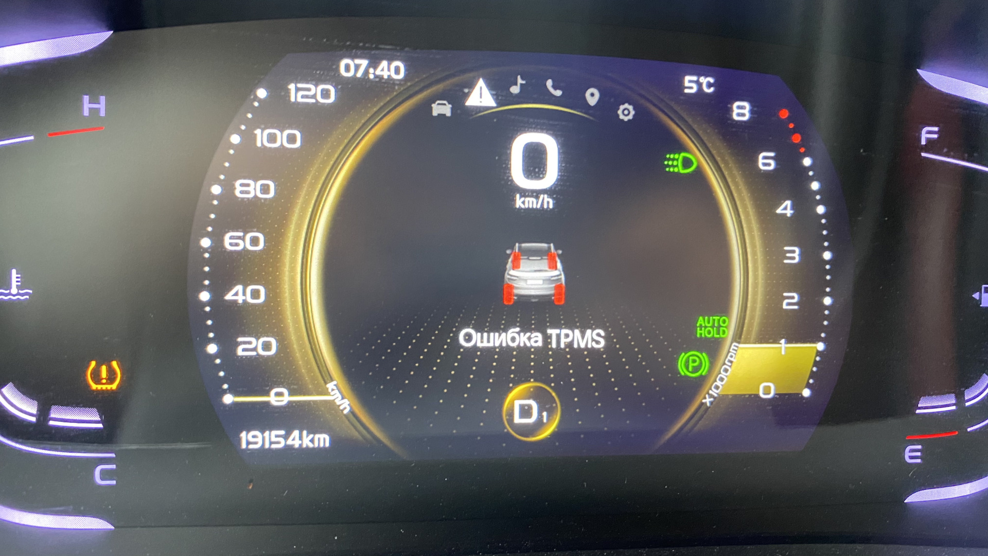

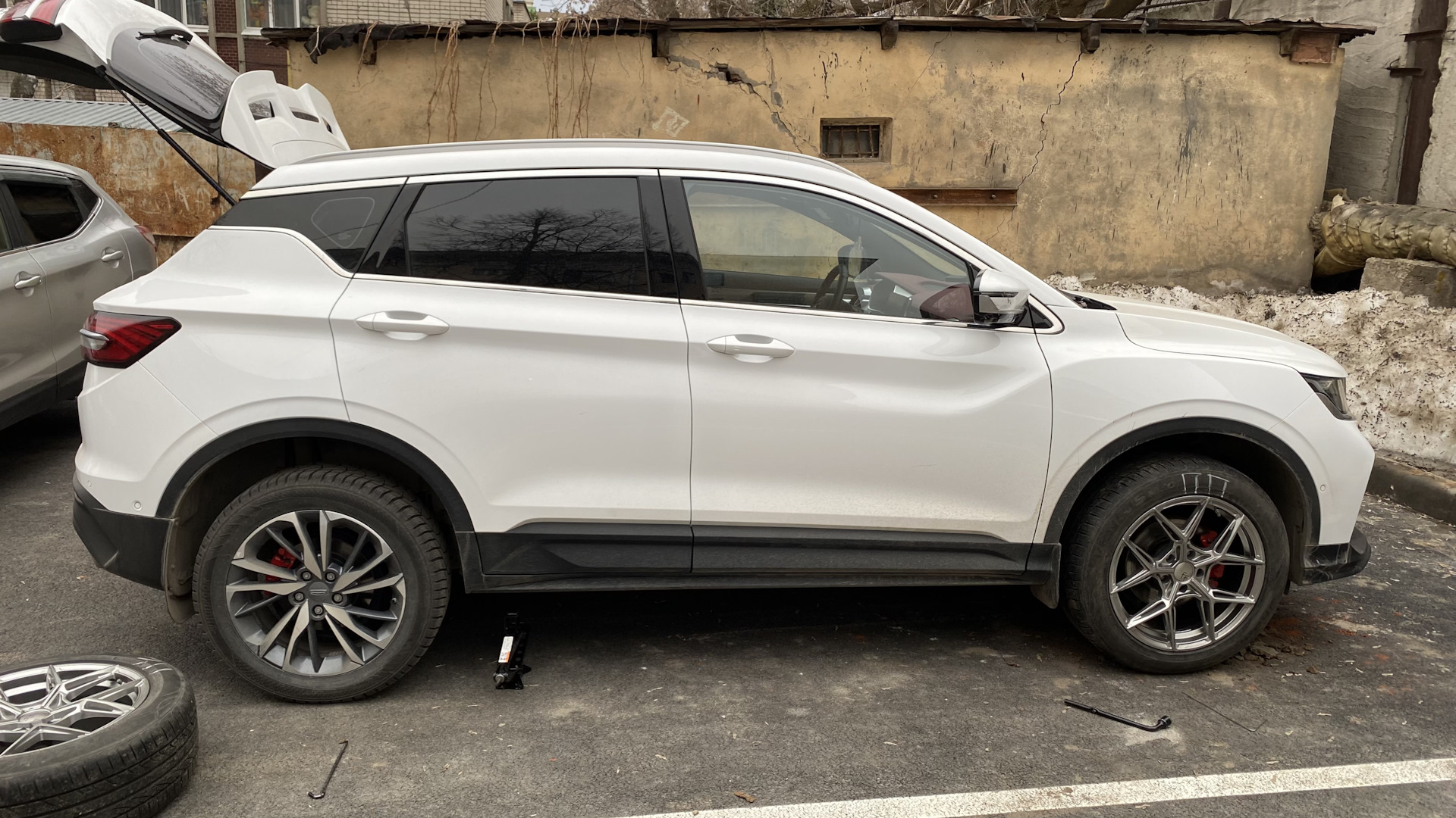

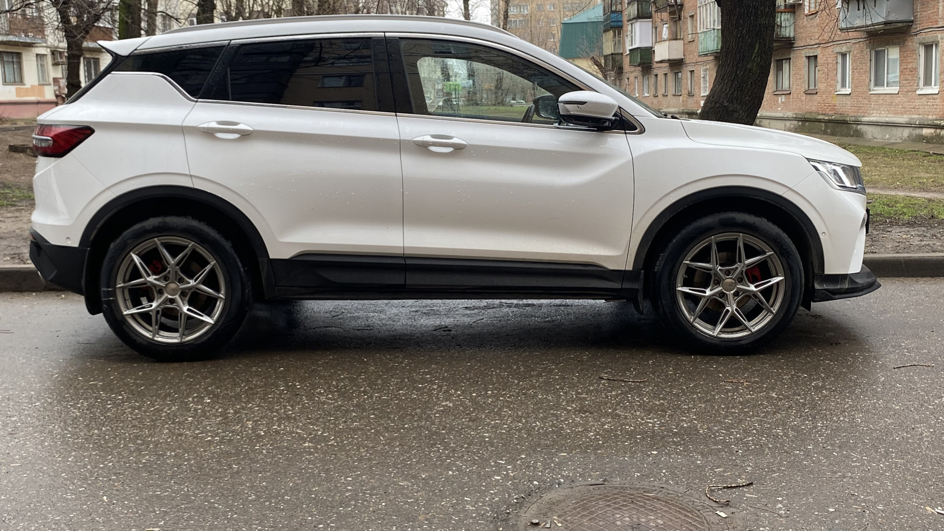

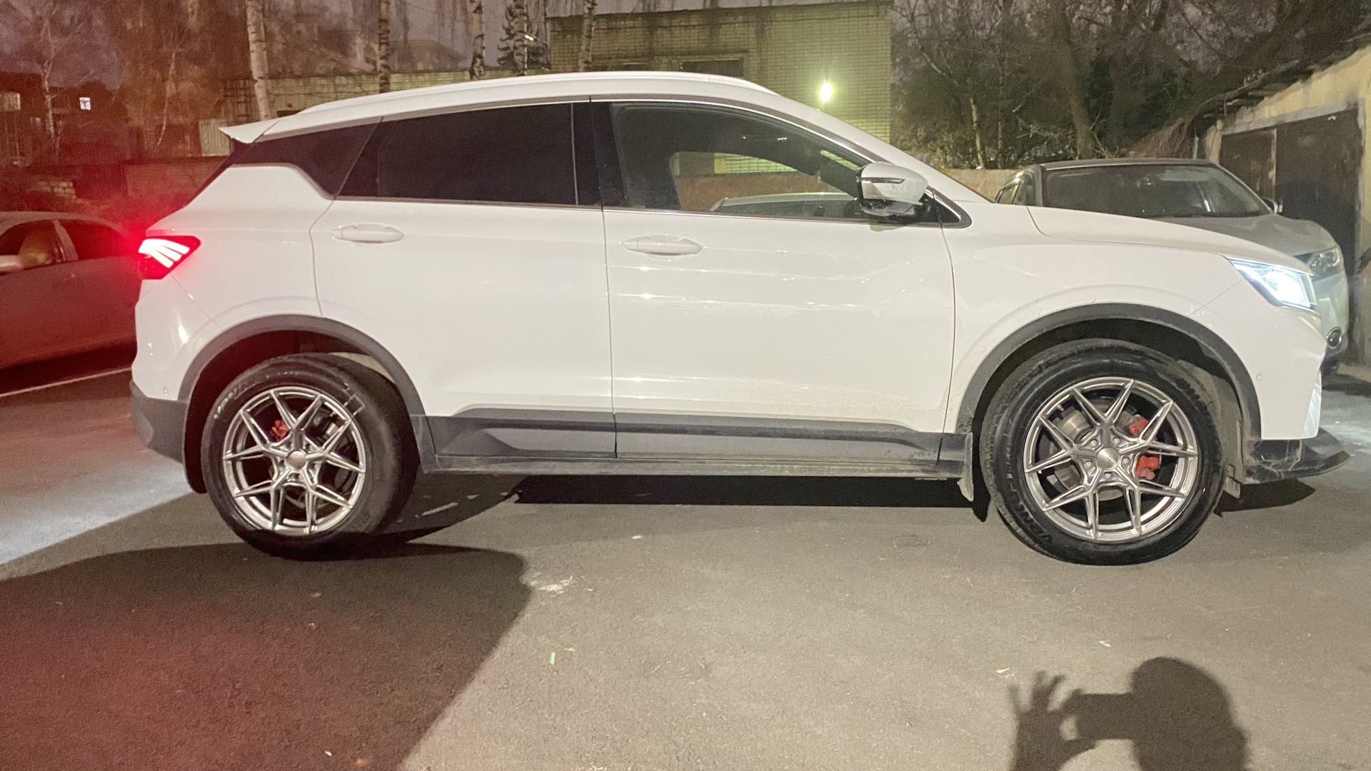

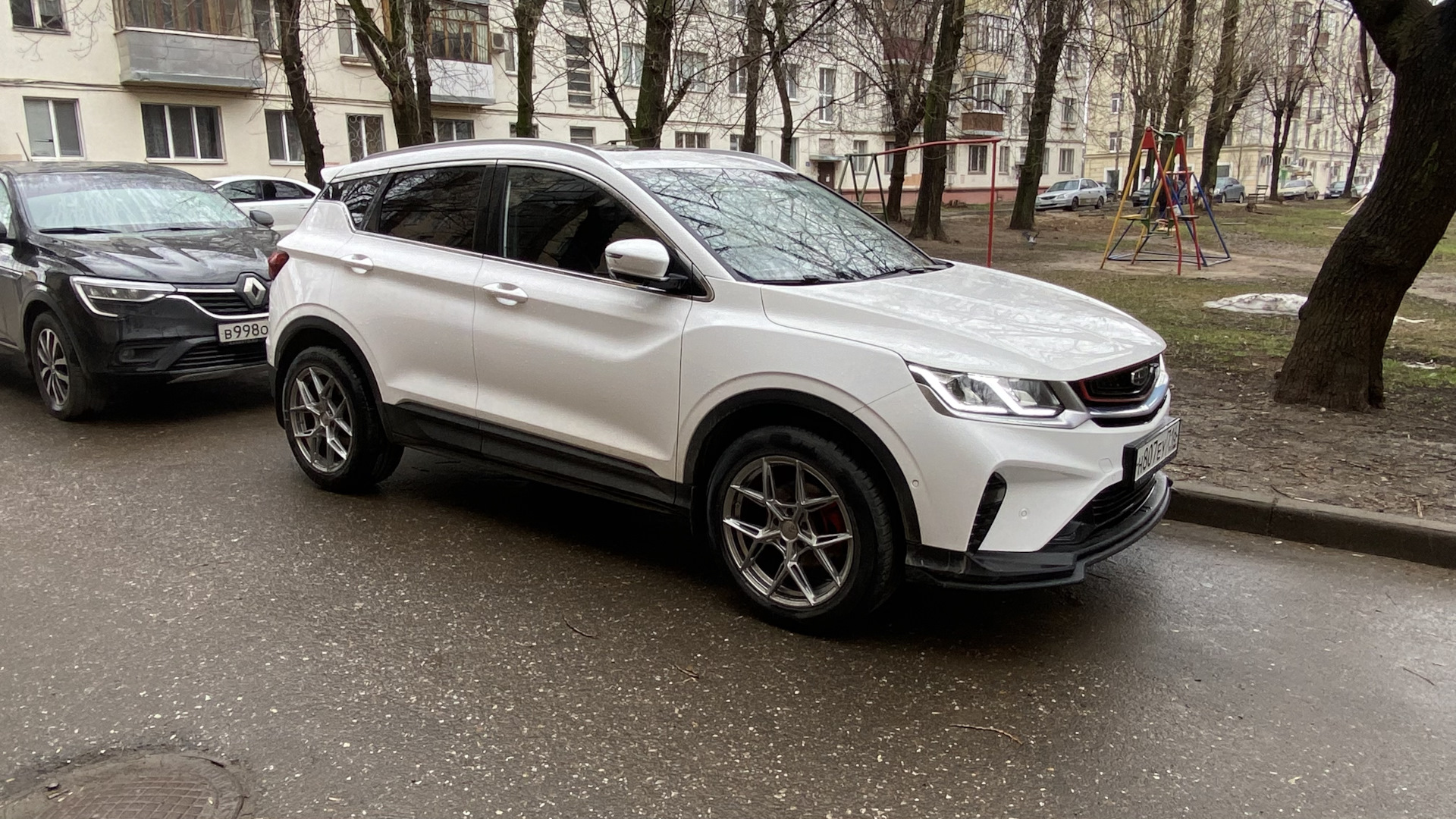

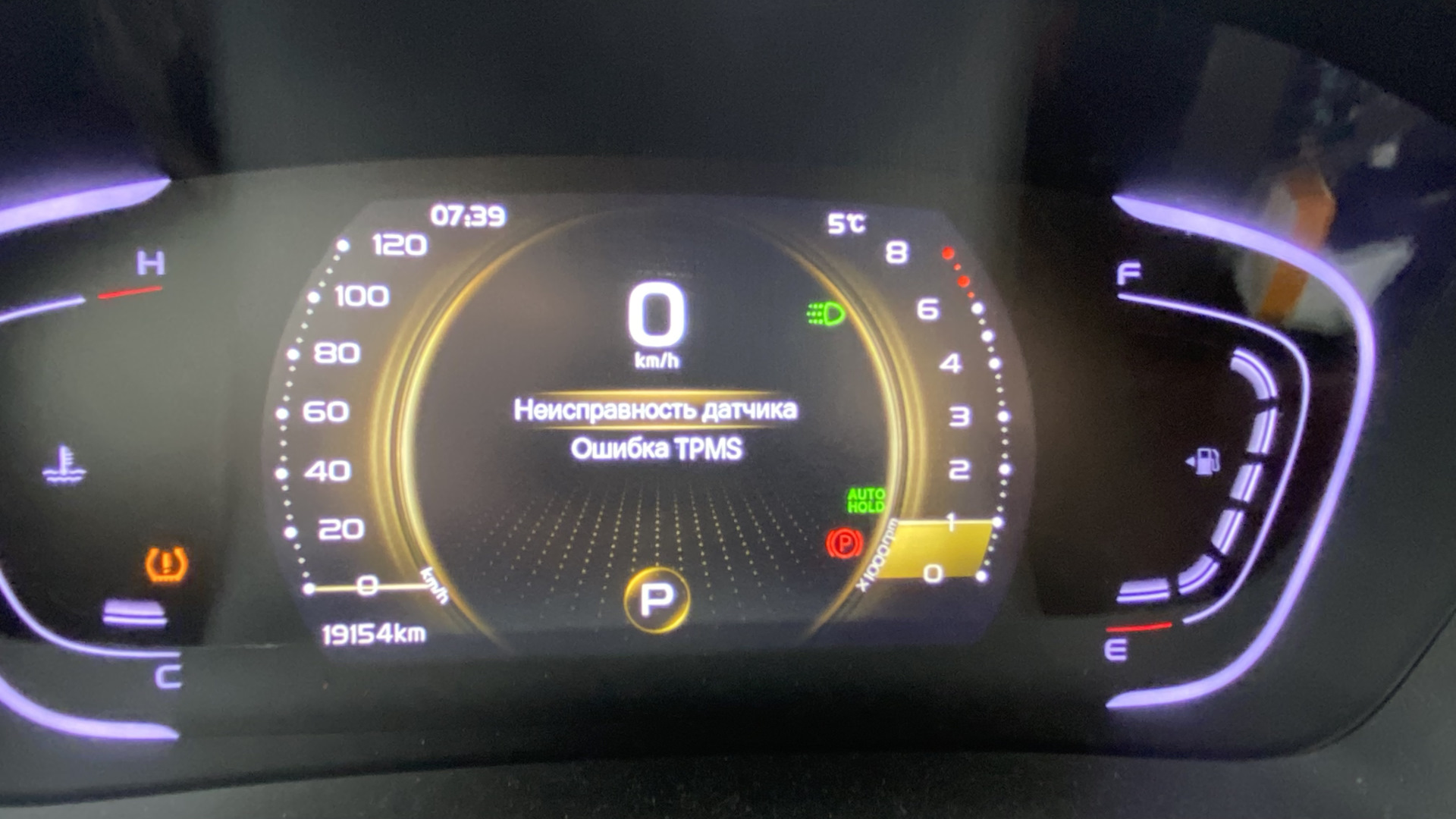

Летние диски шире родных, взял Sakura wheels ya 3823 8,5 r18 et35 . Сделаны по технологии Flow Form. Процесс технологии Flow Form заключается в том, что диск отливается, как и любой другой литой диск, однако матрица для цилиндрической части диска уже, чем обод конечного диска. Как только сделана отливка, полуготовый диск помещают на раскаточную машину. Вращающийся диск станка соприкасается с заготовкой и раскатывает обод диска, формируя окончательную форму и ширину. Этот процесс нагрева и давления помогает укрепить алюминий в цилиндрической части диска.Диски немного выпирают из арки, выглядит в живую больше чем р18. Рулёжка стала интереснее, крены меньше, т.к. шире колея .Есть и обратная сторона, руль стал тяжёлым.Хотя как мне показалось руль теперь более информативный. Датчики давления засыпают после стоянки и бортовой комп выдаёт кучу ошибок, но стоит проехать пару метров все нормально работает. Хотя меня это напрягает, буду искать как это исправить.Дизайн дисков не вау, но мне нравится.Выбирать диски очень сложно.Мне нравятся много вариантов, а выбрать надо один. Повелся на технологию фф, буду смотреть как себя покажут. Всем ровных дорог ))!

Любые нештатные диски на кульке сморятся намного меньше…Вылет 38-35 судя по фото?
35ет, был вариант схожий с родными, но хотелось что то другое)
