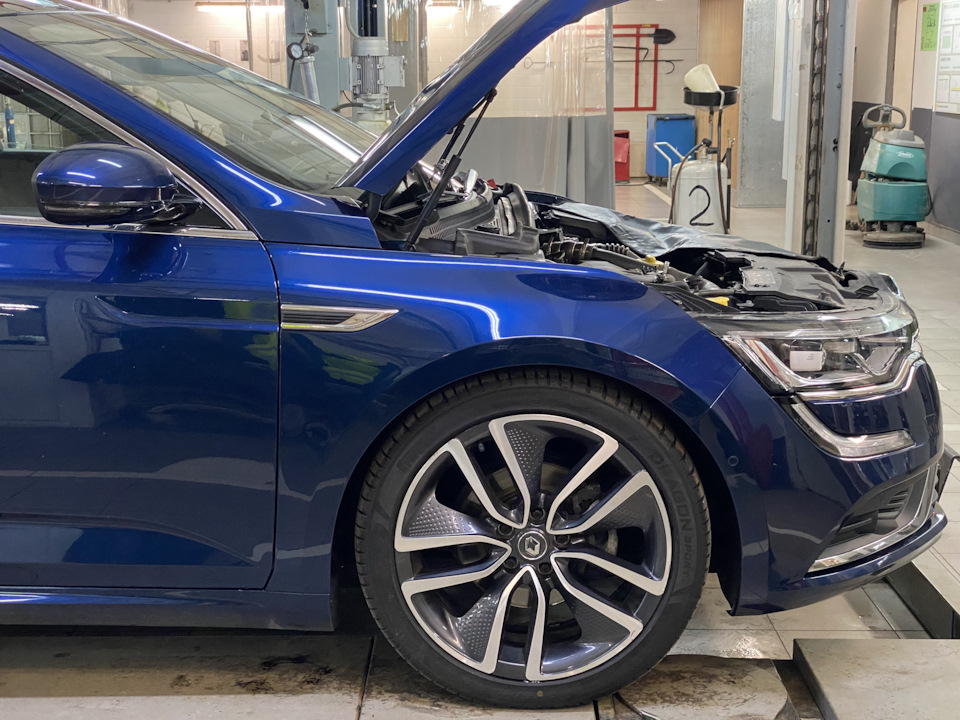

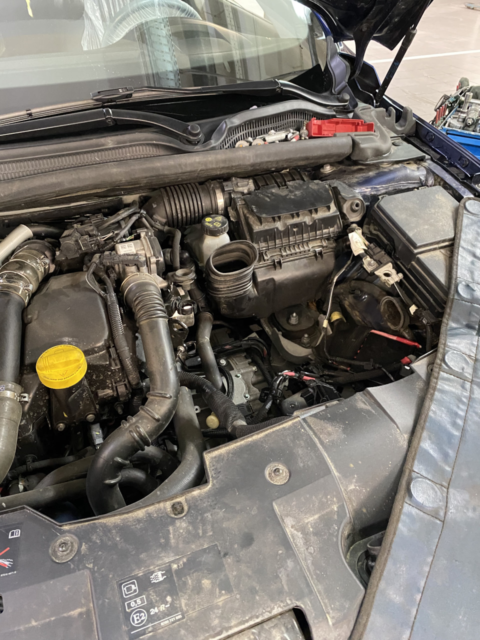

Обратил внимание, что начал уходить антифриз, причём за месяц бочок, но видимых течей сам не обнаружил.
Решил поехать к дилеру, чтобы нашли причину. Машину на подъемнике поднять не смогли, лапы не подлазили 😅
Делали все при мне, не хитрым прибором дали давление в расширительный бочок и потекло. Но прям сходу не смогли понять источник течи. Пришлось подразобрать под капотом, чтобы лучше рассмотреть термостат. Приговорили все таки термостат. Предложили замену термостата подключ за 17 тысяч рублей, так и в наличии еще нет, надо ждать. Диллер конечно шкурит людей по полной :)
После этого ещё поменял масло в двигателе, но не у них, цены конь :)
Термостат уже закан и получен, прокладка оказалось вместе с термостатом, хотя некоторым приходил только термостат
Цены:
Диагностика течи антифриза — 6 500 рублей
Замена масла — 950 рублей
Масло Castrol GTX RN-SPEC 5W-30 RN720 — 5 500 рублей
Фильтр масляный Renault 152089599R — 800 рублей

Так там прокладка течёт, у соседа таже фигня на Рено Каджар была, проклалка +-15р.

6500 руб за диагностику течи — конь цена.
У меня была подобная течь на бмв, диагностика заняла 10мин, открутить крышку на радиаторе, накрутить сервисную крышку с клапаном и дать давление на систему, чтобы увидеть откуда антифриз уходит. Всё «счастье» стоило 1000 руб.
Тут это стоило 3к, плюс подразобрать под капотом 3,5к. Я в целом был готов к таким разводам, самое главное это ясна причина куда уходит антфриз
