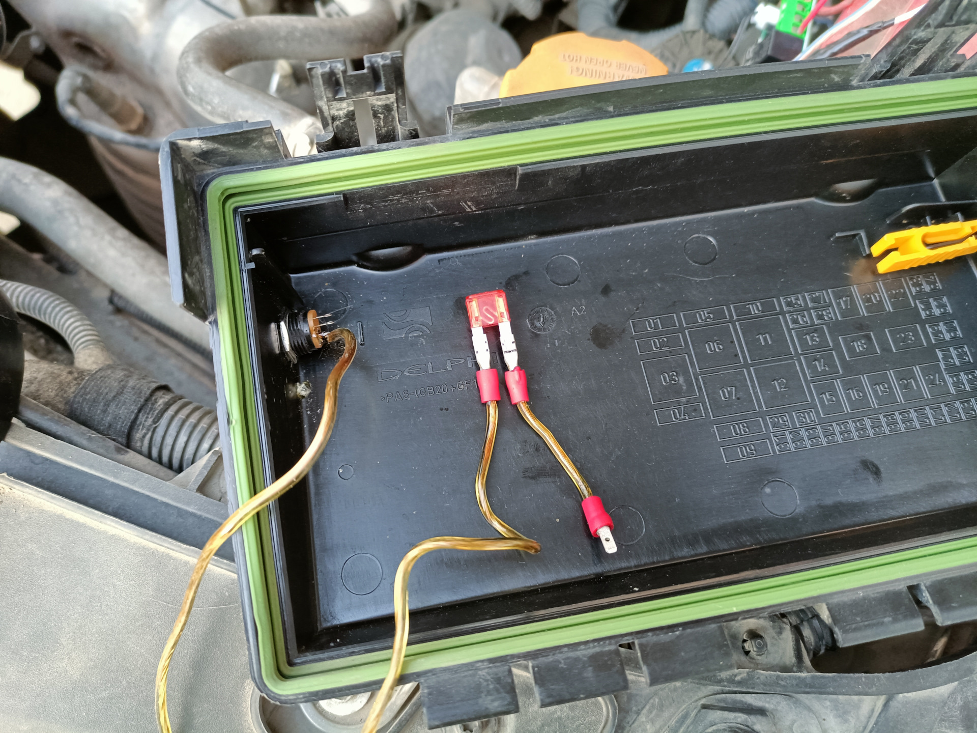

Итак поскольку у меня машина на механике и без кондиционера (жаль), вентилятор печки включается только на 105 градусах.
В данной комплектации нет лишних сопротивлений на вентилятор охлаждения. Либо вкл, либо выкл. Кстати диаметр крыльчатки тоже меньше, 260, против 280 у других.
Ранее Я уже писал была заказана приблуда с Али назовем его термо реле.
В общем сегодня был день посвящен машине. До обеда переобувка, потом до 20 00 пляски вокруг машины.
Второй раз сделаю гораздо быстрее)
Что я сделал?

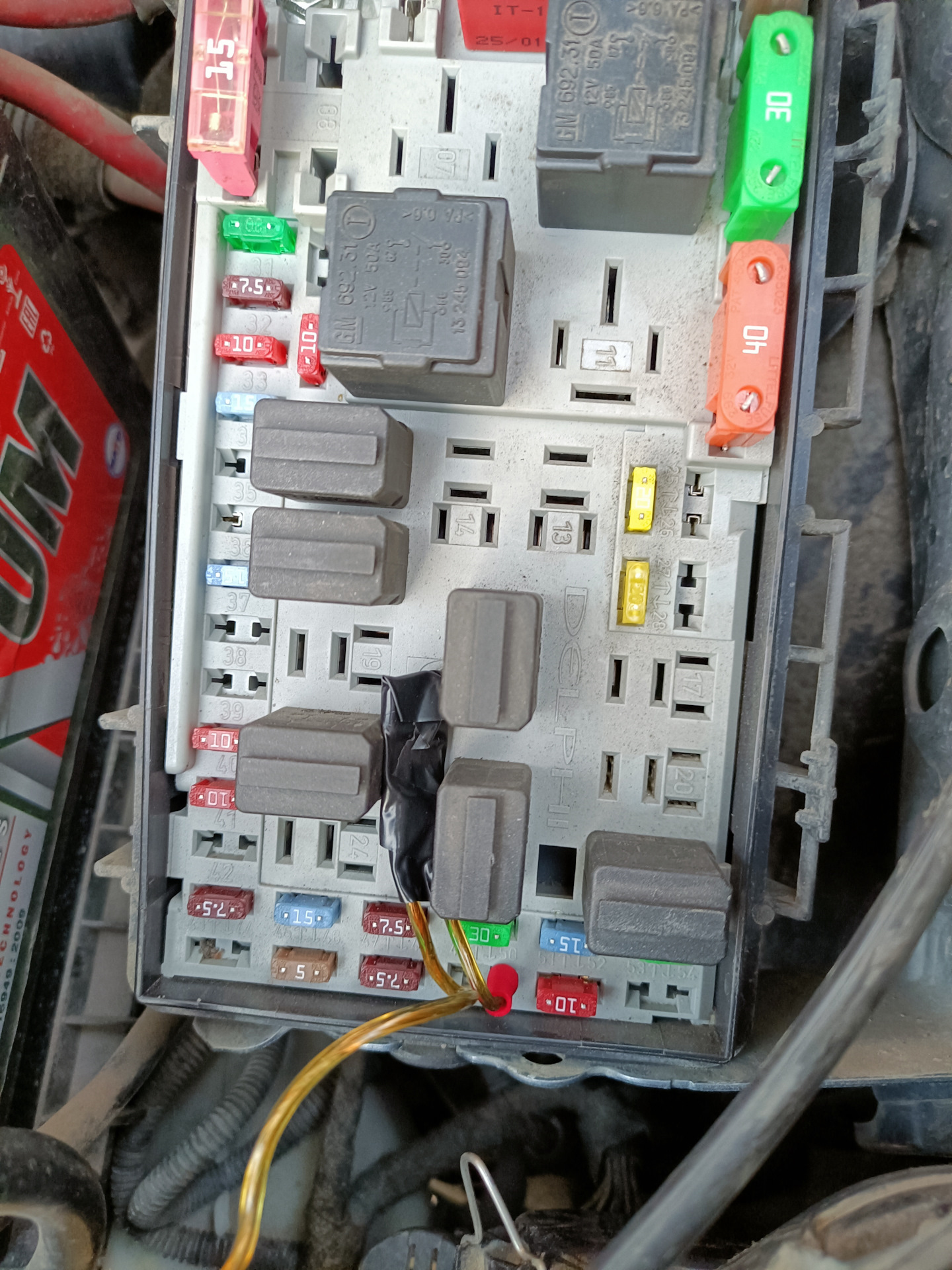

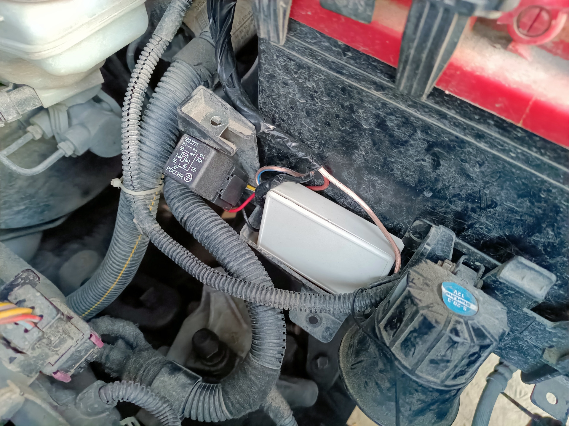

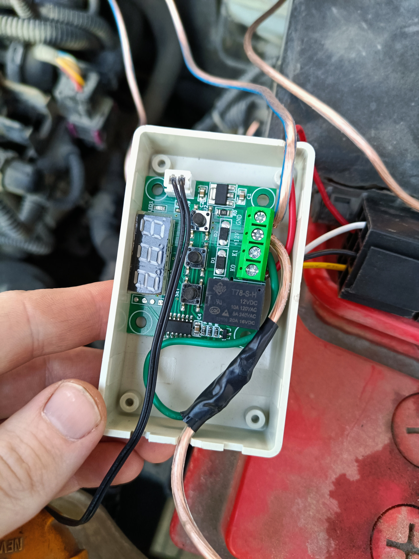

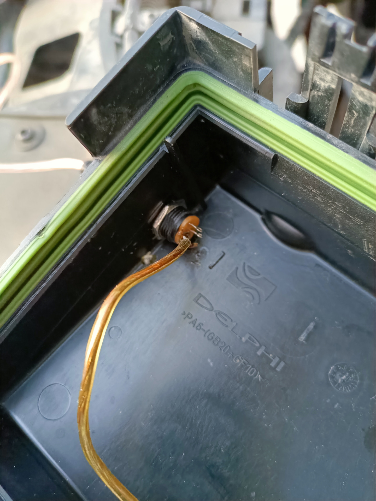

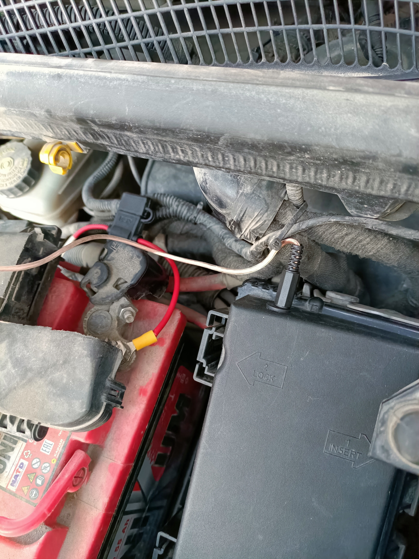

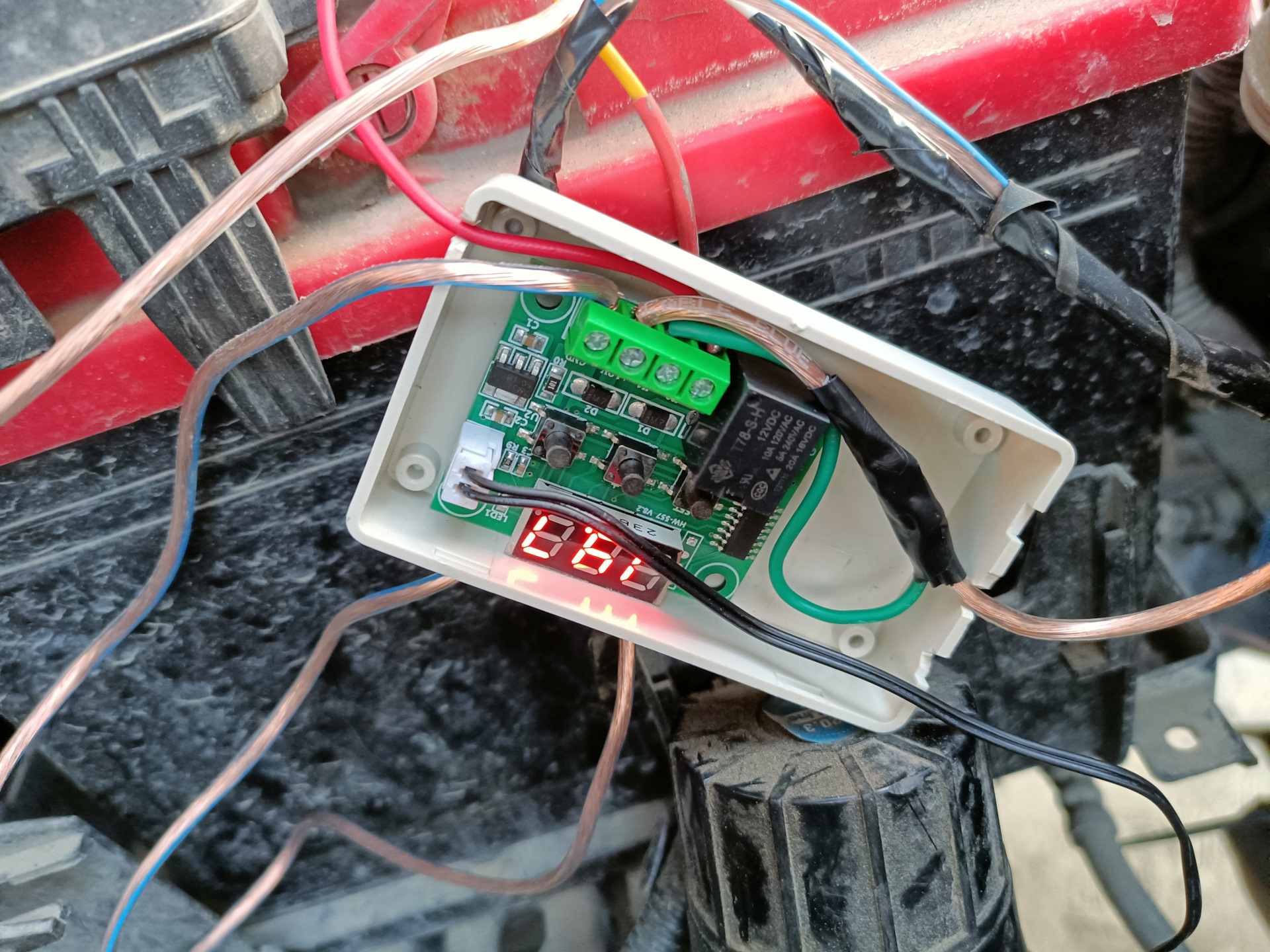

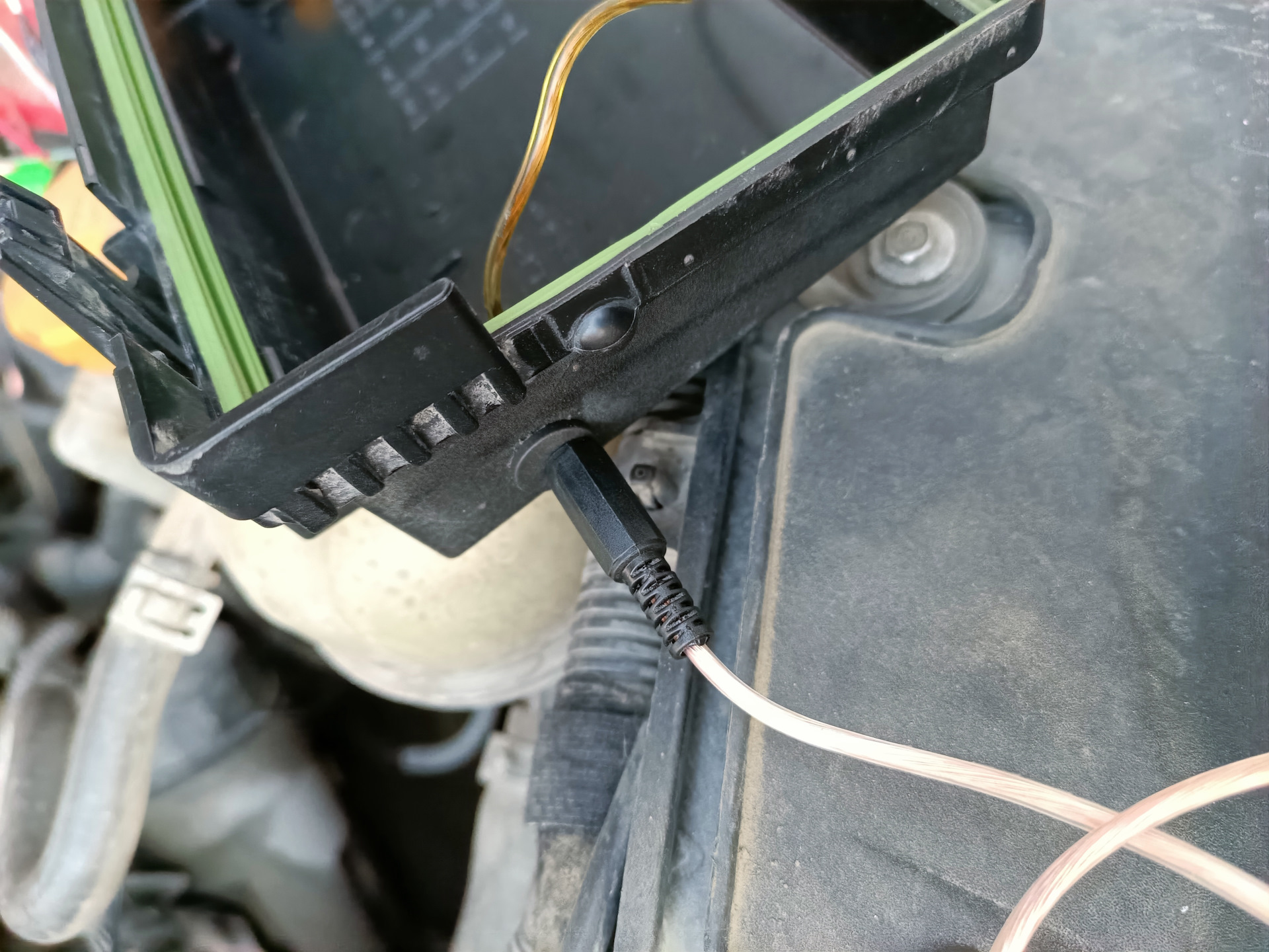

Установил термо реле параллельно штатной системе, все через предохранители.
Как оно работает? Выставил 94 градуса, датчик запихал в резьбу на ГБЦ около 4го цилиндра, чисто теоретически самое горячее место в моторе.
Далее установил дельту на реле в 2 градуса.
Завел машину и начал смотреть.
На улице 19 и на реле тоже, показывает очень точно.
Когда воткнул в ГБЦ то расхождение при прогреве достигало 10 градусов. ОЖ была горячее головы, видимо масло успевает ГБЦ охладить. Примерно через пол часа разницы практически не было и ГБЦ стала горячее чем ОЖ.
Как доходит до 96 градусов по ГБЦ, включается вентилятор. Буквально секунд 30 не более и он выключается, ГБЦ 94. Идём смотреть на приборку, а там вместо 95 уже 92, а потом и 88, когда вентилятор уже и не работает. Термостат открылся на 88.
По наблюдаю за правильностью выбранной температуры и наглухо запечатаю коробочку.

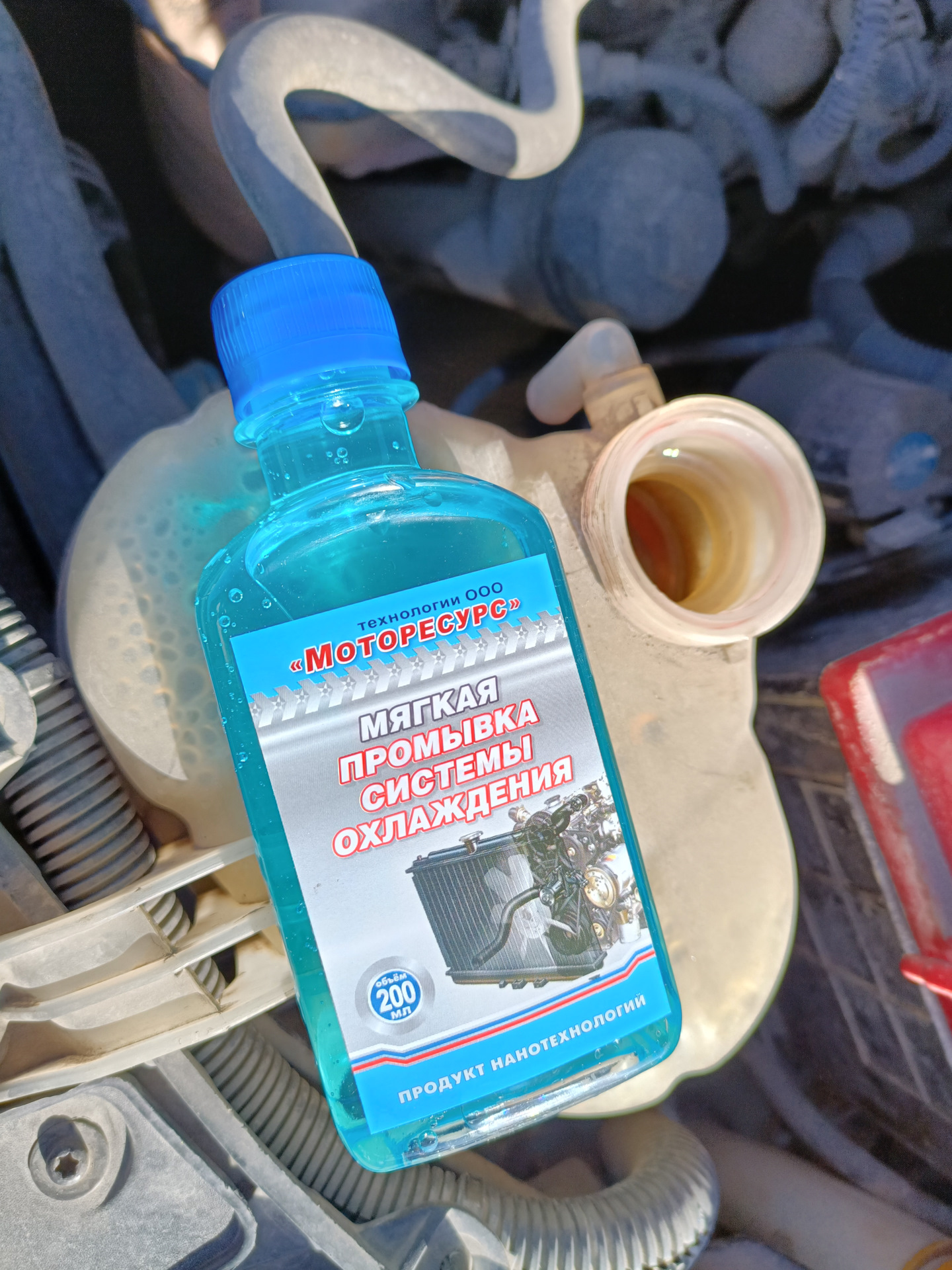

Так же решил попробовать залить уже достаточно популярную мягкую очистку из Новосибирска. Посмотрим что будет.
Все очистки делятся на 2 вида, кислотные и щелочные, эта скорее всего кислотная и этой кислоты там крайне мало. Попробовал на язык еле ощутимый привкус кислинки. Даже не верится, что она может помочь, ну да ладно проверим, охлаждайку всё равно пора менять

Промывка лавр для системы охлаждения имеет неплохие отзывы, сам пользовался.

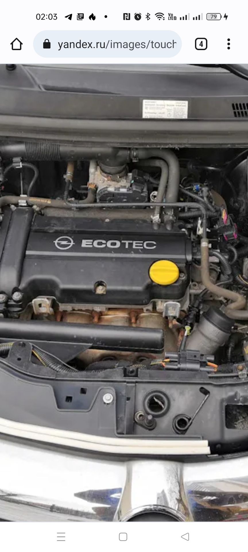

Не совсем понял куда датчик вставили и каким образом
Я планировал после этого ещё и лавром)

Левее правого уха на ГБЦ резьба внутрь головы

Ещё не написал, что бы плюс не тянуть до вентилятора нашел провод в жгуте около левой фары, жёлтый с красным.
