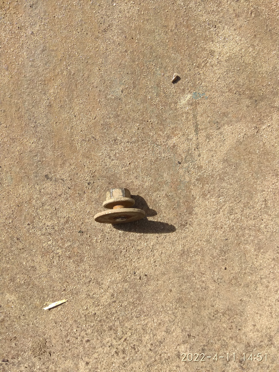

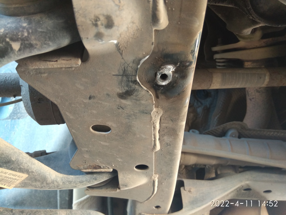

Снимал защиту двигателя, сломались два болта с правой стороны. Странно, там квадратный профиль и он закрытый. Приготовил на 5мм сверло и метчик М 6 . Хотел накернить а гайка улетела во внутрь профиля, второй аналогично. Выкручивая аккуратно гонял вперёд, назад зная, что может ждать. Резьба сломалась на болту а накернить лёгким молотком улетела и не одна. Странно, ну ладно. Отверстие 9 мм взял болт на 6 мм и гайку. Забил в отверстие гайку накрученным болтом, оставил 2 мм для сварки. Вопрос решил так. Всем добра.

Сварка самый лучший вариант. Я первый раз эту защиту еле открутил, после намазал литолом и затянул от души с гравером.
Согласен. Две точки можно болгаркой удалить и заменить гайку. М 10 не нарезать, а М 12 будет одна нитка резьбы. Защита тяжёлая сама по себе, да и в ней придется сверлить под болт, не вариант. Странно, откручивать мучился, а чуть ударил она отлетела.
Всегда на сервисе слышу что эти болты перетягивают, они вытягиваются и сворачиваются тупо со временем.

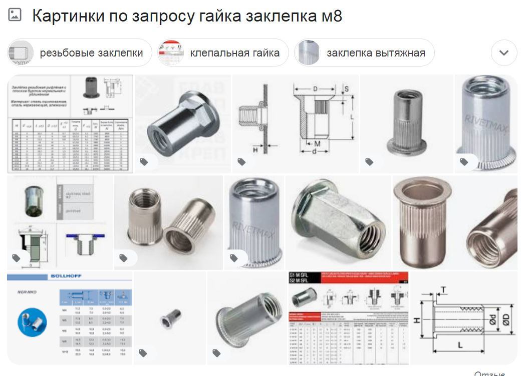

Можно использовать резьбовые заклёпки-гайки. Бывает настолько разные, под любую задачу. Стараюсь понемногу переходить на нержавеющие гайки — болты. При установке мажу антикоррозийной смесью (растстоп + пушсало), которого осталось немного.
