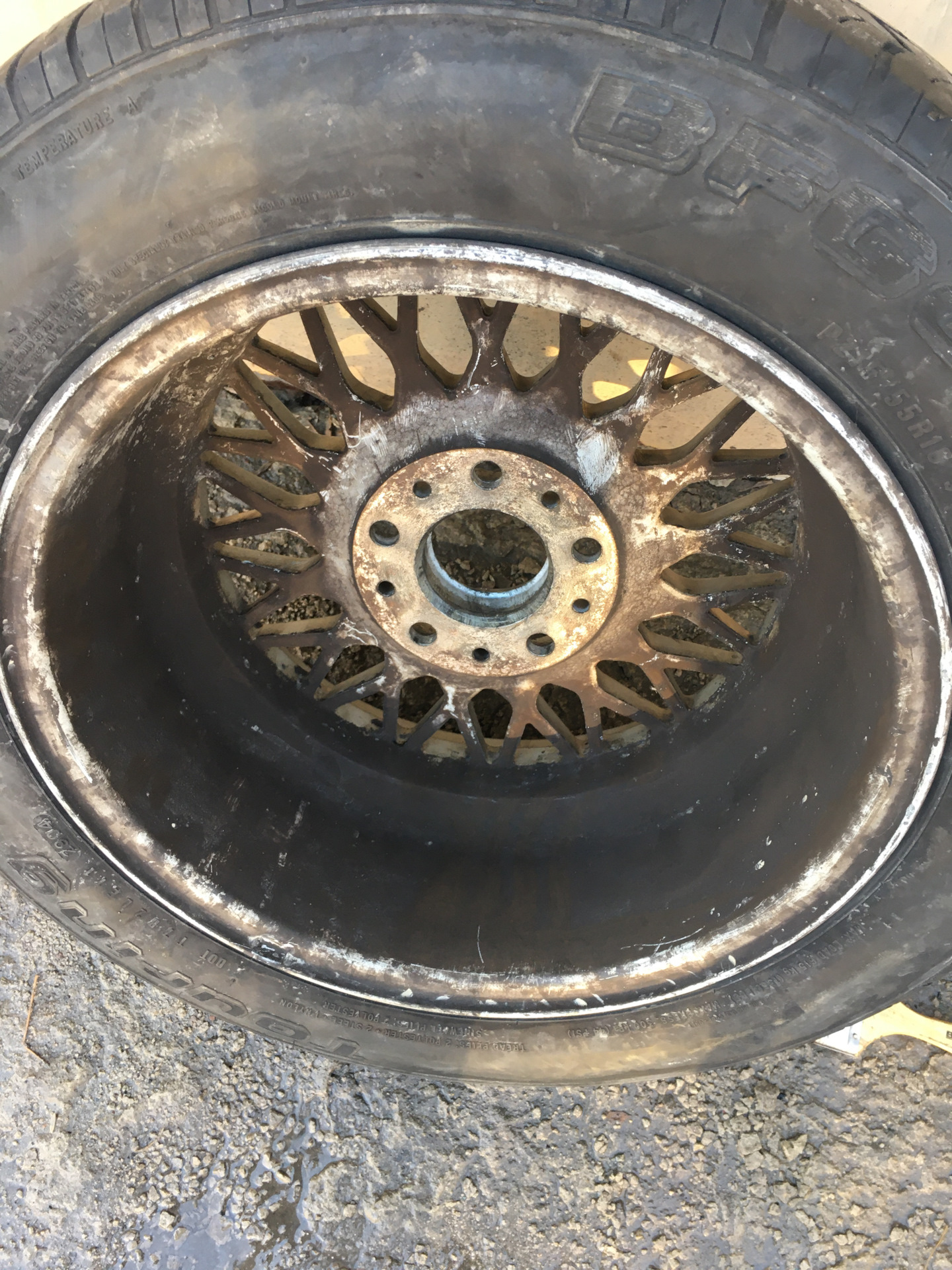

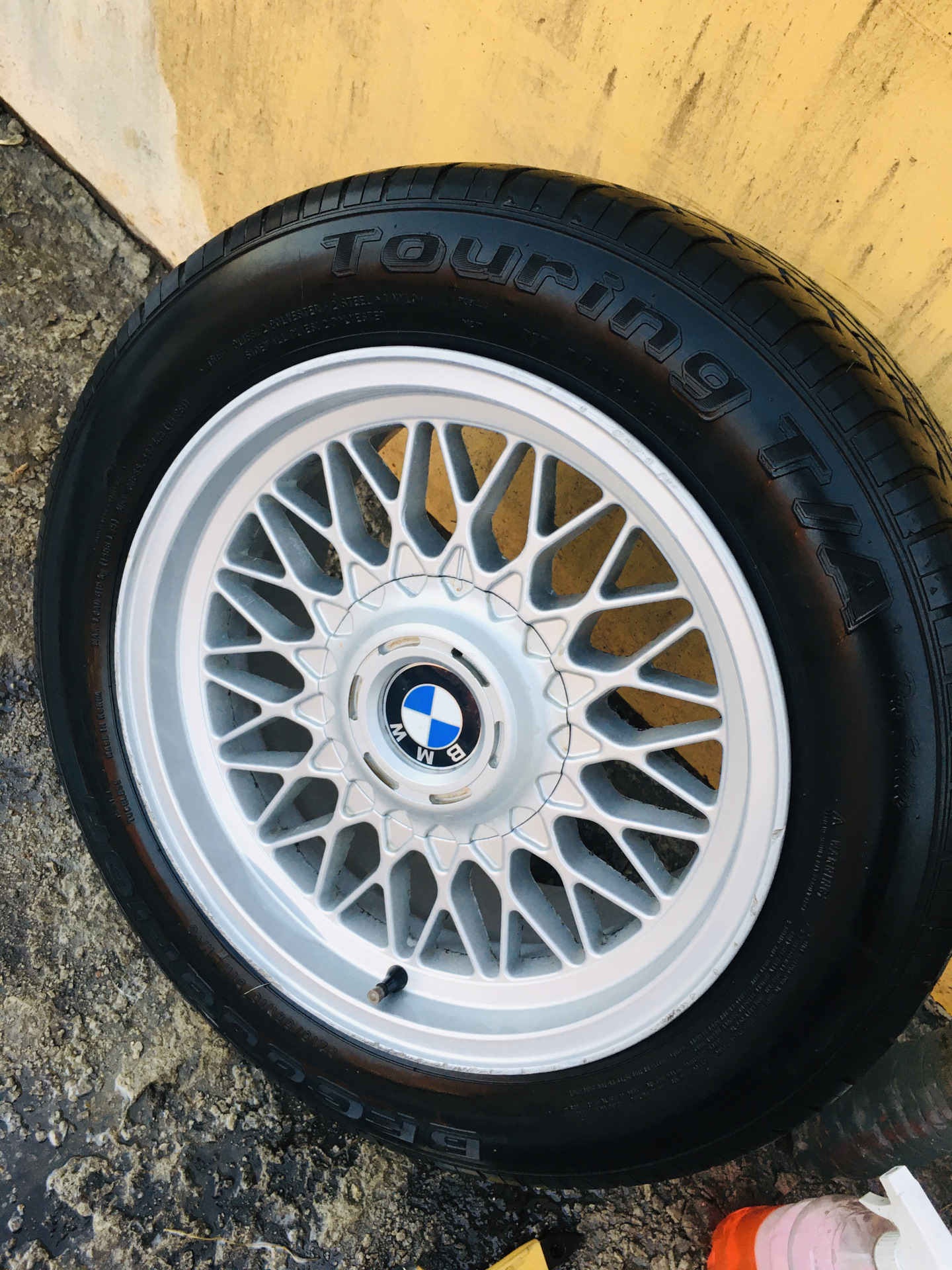

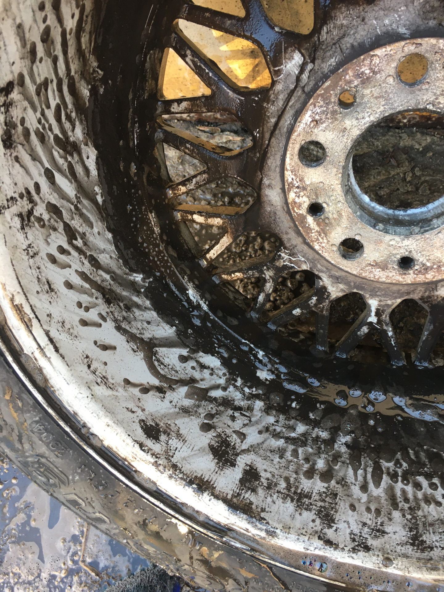

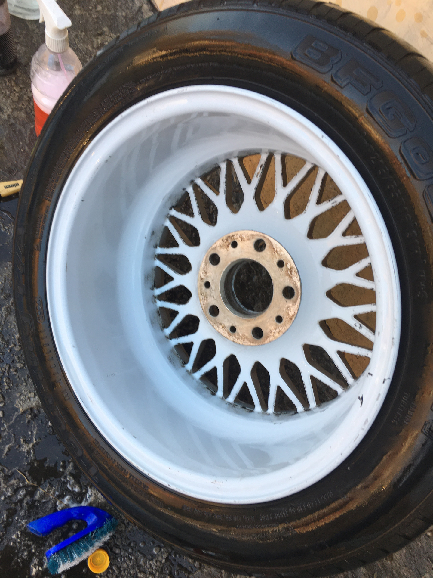

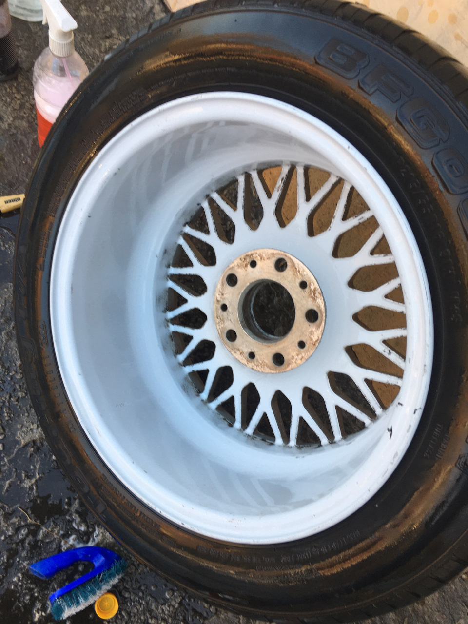

Приобретены и отмыты колеса на лето с Японии. 5 стиль R16 8j. Состояние изнутри как новые, ни одного пятнышка битума, только многолетний налёт тормозной пыли

Какие параметры резины?)
215/55
Спасибо
Но нужны 225/55
У меня пара от е39 7j и пара от е38 8j вот в чем прикол)
На 7j берите 215, на 8j 225
Спасибо, я так и хотел, есть еще вариант 205/(55/60), что скажете?

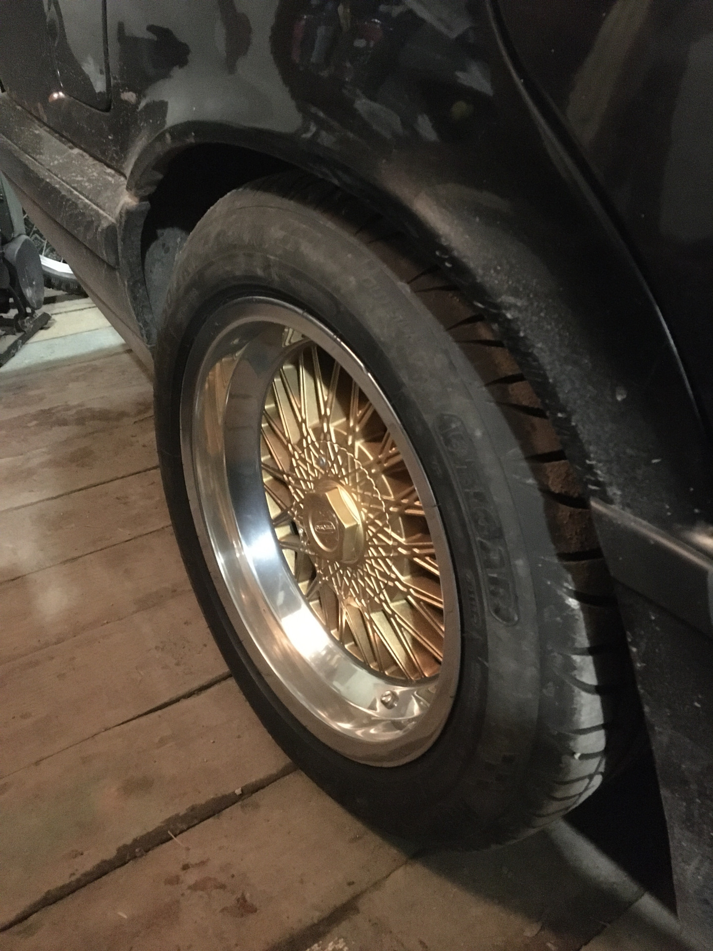

Нет, 205 даже на 7j будет уже диска, выглядеть будет плохо. 205/55 идёт по заводу на шкодах на 6 и 6.5j диски, в арке е34 будет смотреться по дурацки. Вот мои 225/55 на диске 8j
Я понял, спасибо большое за подсказки!

В идеале 245 50
За 10 тысяч? Это прям как украсть))))
С шинами, правда старые они и 3+1
10тр, правда?
Да
Это чудо!
Заказал их еще тем летом, приехали в начале зимы, разбор бмв Урал группа
