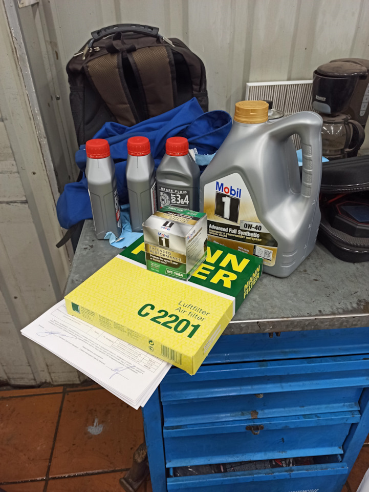

По виду, хорошие фильтра. Я предпочитаю, MANN или BOSCH.
Сейчас цены на них, не маленький (последний раз ставил САКУРА воздушный)

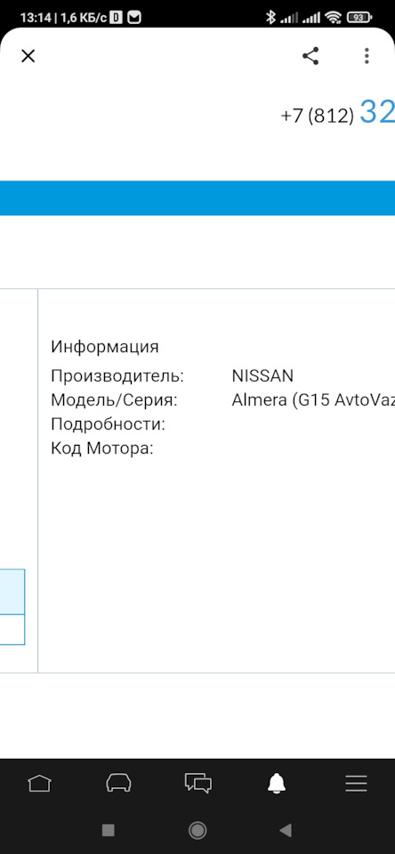

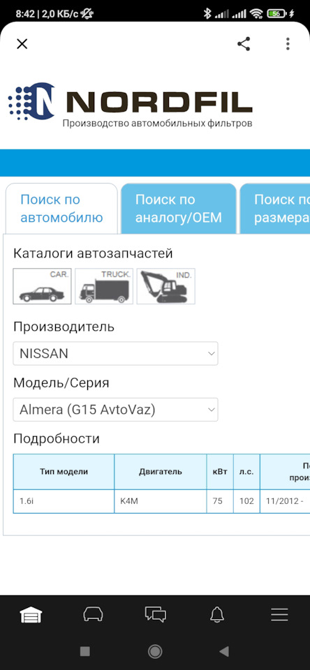

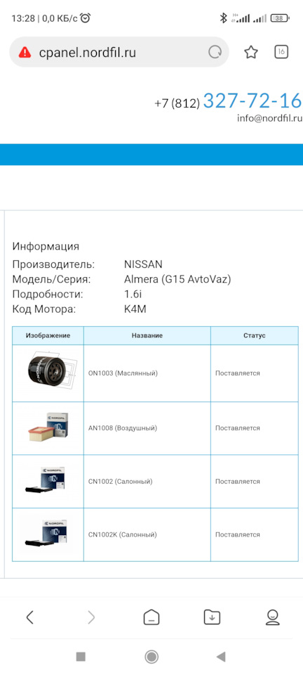

Что то я не пойму где узнать цену и как заказать?
На сайте производителя подбирается артикул под ваше авто. А заказываете уже у любого продавца автозапчастей.
Так артикул то где смотреть?..
Ой, тяжело с вами))). Заходите в раздел этлектронного каталога на сайте нордфил и подбираете по критериям.
У меня не выходит правая часть таблицы
А вы нажмите на свой двигатель в левой части
Нажимаю… Ничего…
Ну смотрите, я с тел нажимаю и получается всё
Я тоже с телефона… 🤷♂️ если не затруднит попробуй забить мою Альмеру (g15)у себя…
Спасибо огромное… 👍🤝
У меня так и не получилось…
