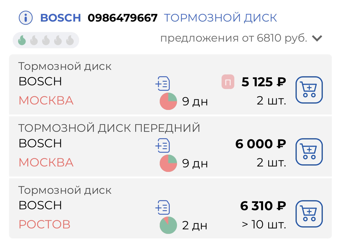

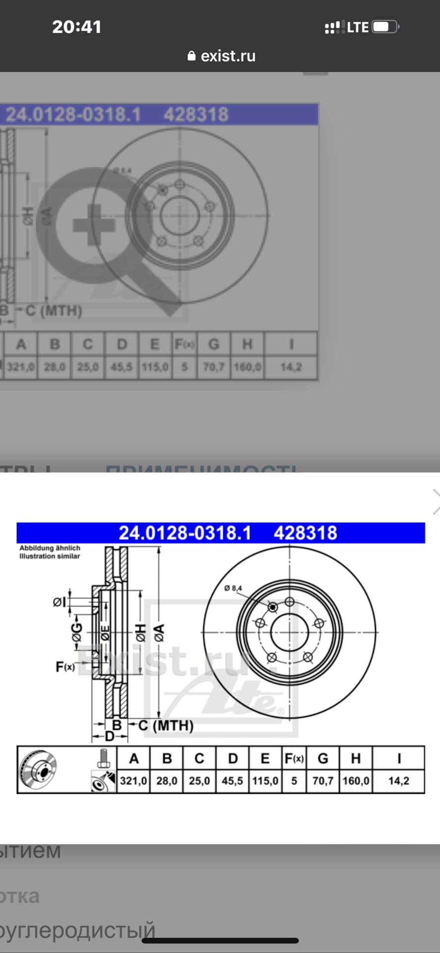

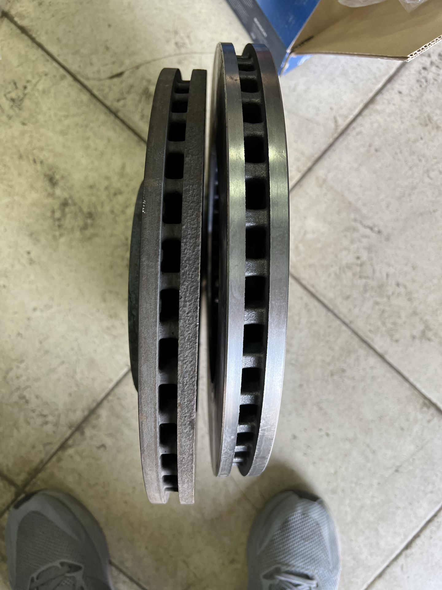

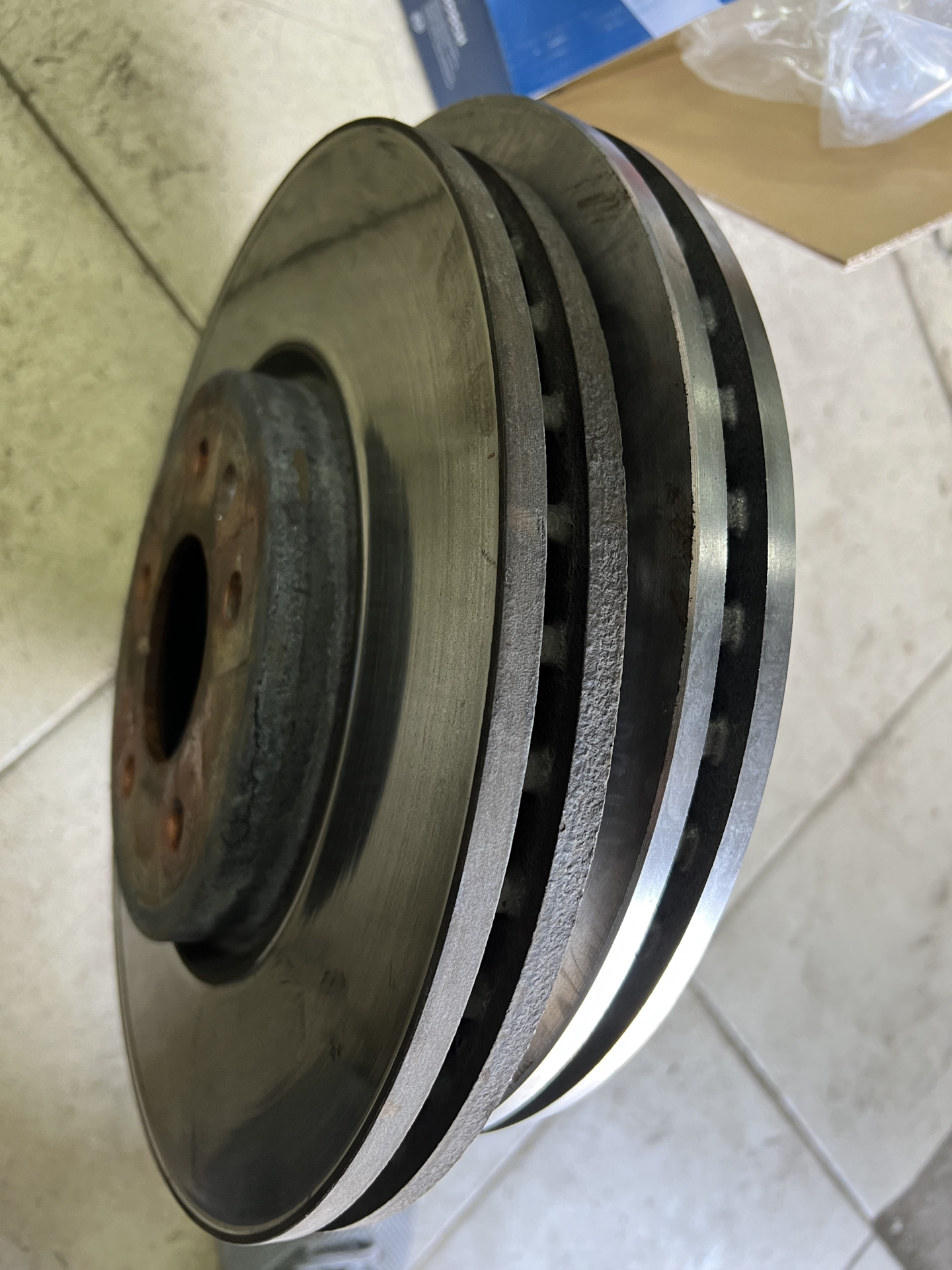

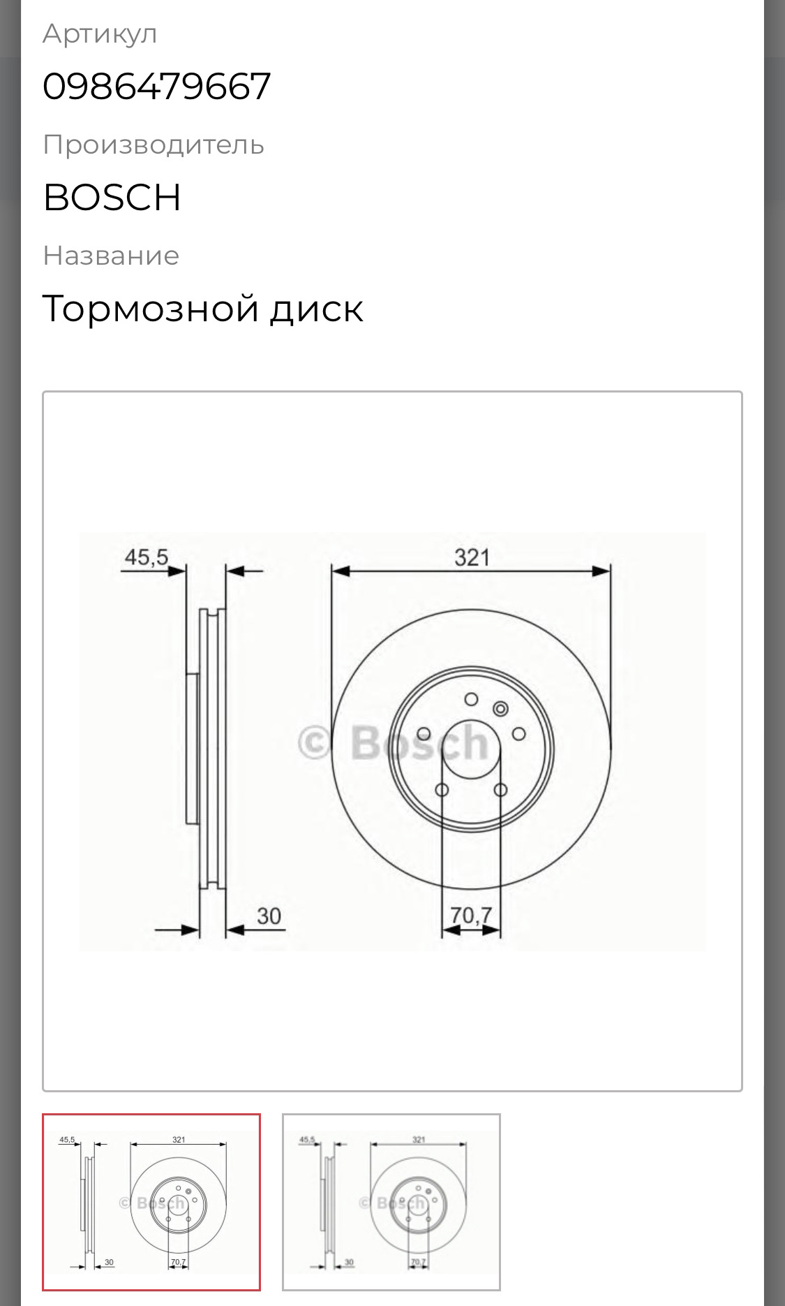

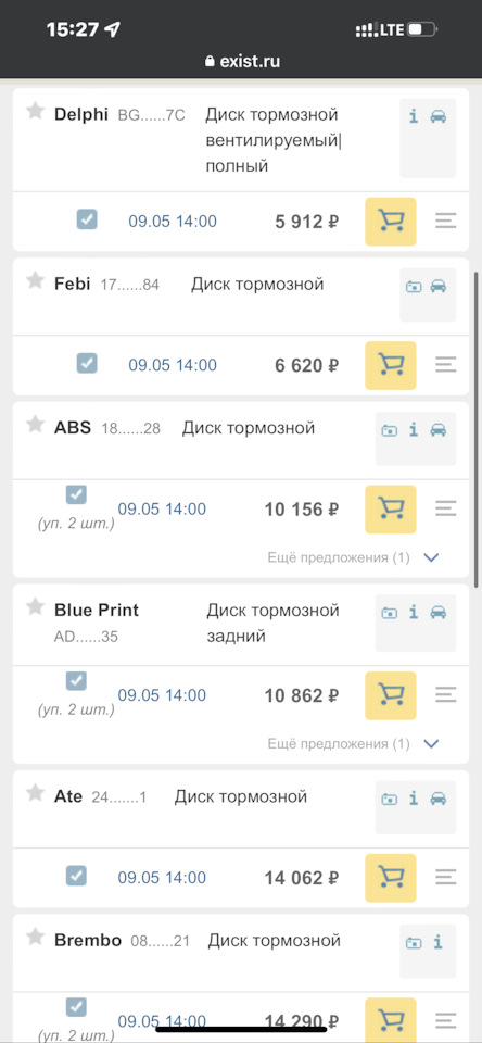

Пришло время менять передние колодки и диски, износ уже был на дисках более 3мм. Толщина диска в новом состоянии 28мм допускается до 25мм.

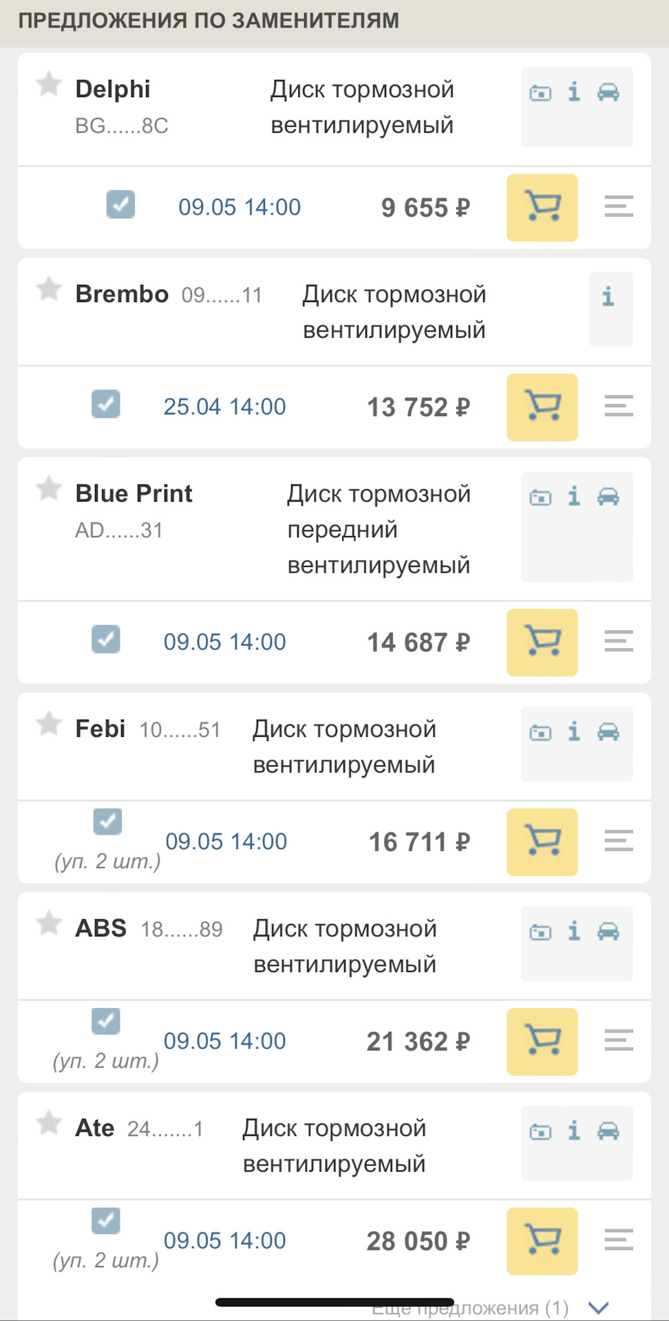

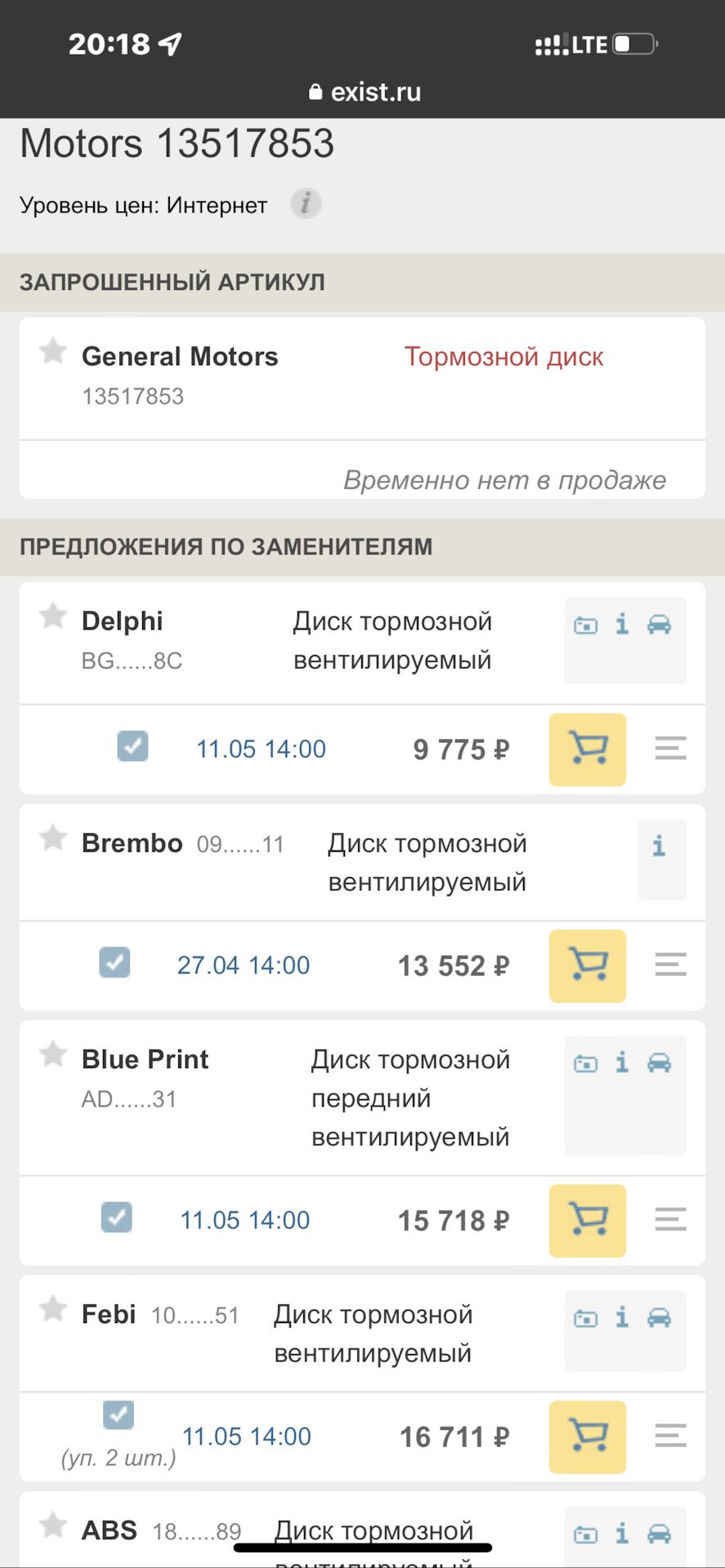

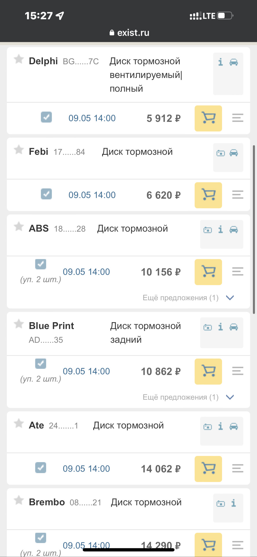

По вину выяснил ориг номер дисков и проценил и пипец, цены за 1д от 9500т.р. И это делфи которые прямо скажем не айс, а что-то нормальное от 13 и выше.

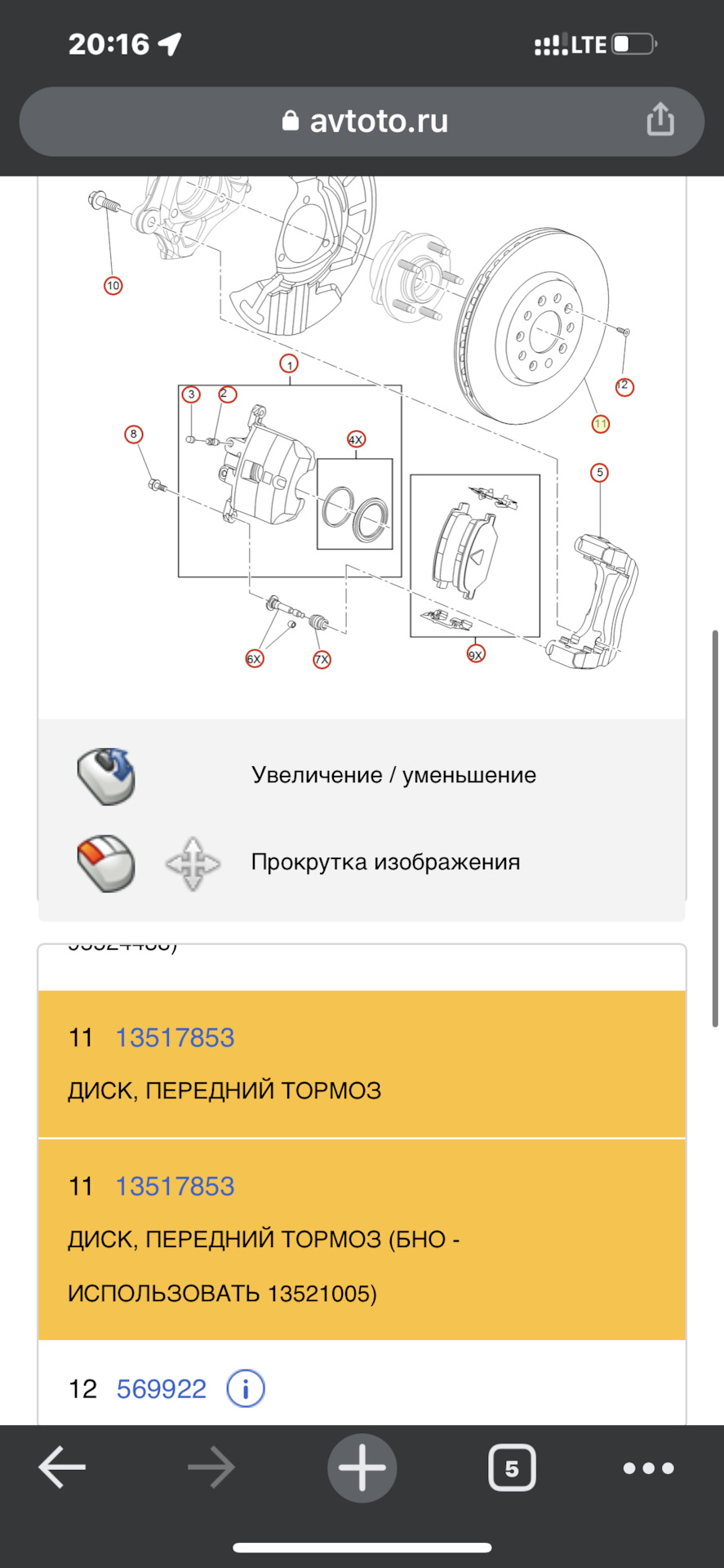

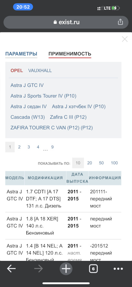

По каталогам начал искать параметры оригинального диска, посидев и погуглев нашёл нужную информацию.

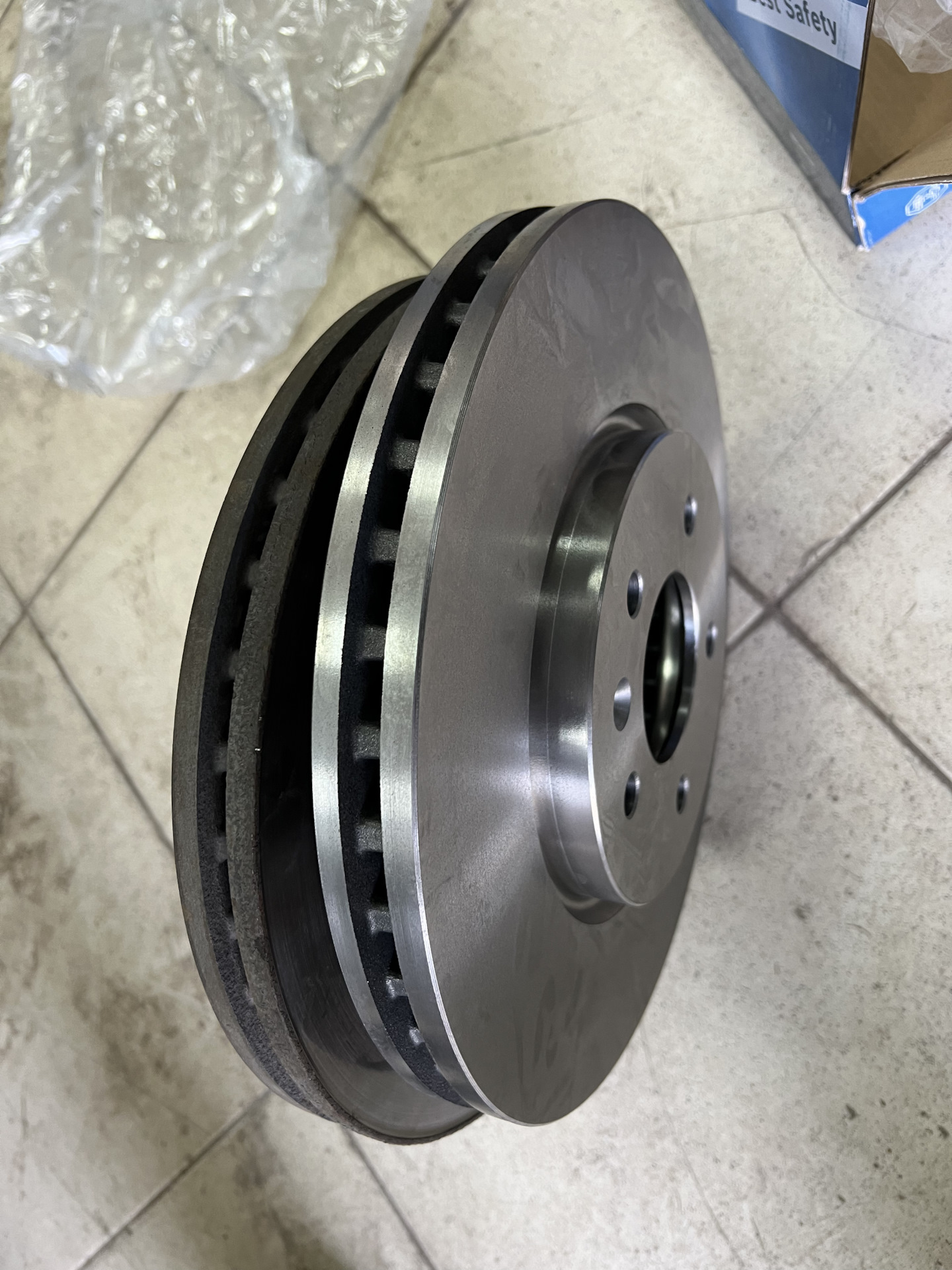

Далее за малым найти что-то похожее со схожими параметрами и о да, найдено.

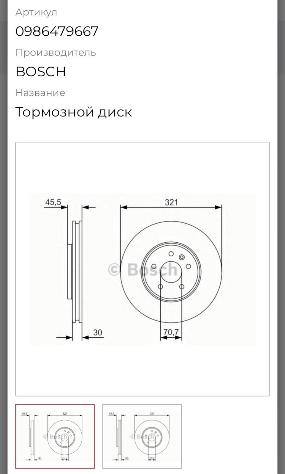

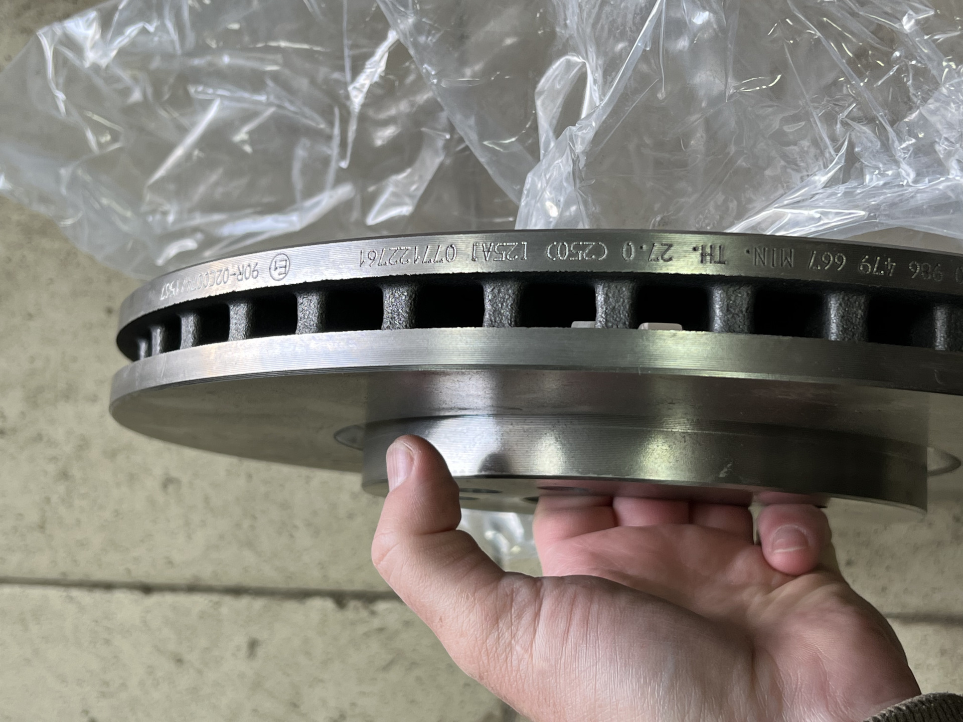

ОТ астры j 321мм диски 5 115, разница только в ширине рабочей поверхности, на оригинальных 28мм, а в данном случаи 30мм. Ну и цена в 3 раза дешевле!
Решил брать, по идеи всё должно было встать болт он, а крайнем случаи можно было у токаря за 200р снять по 1мм с обоих сторон и всё.

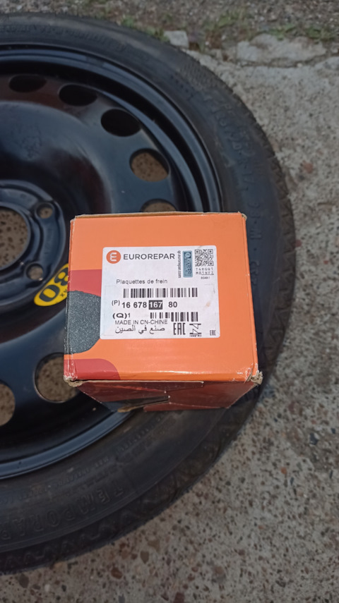

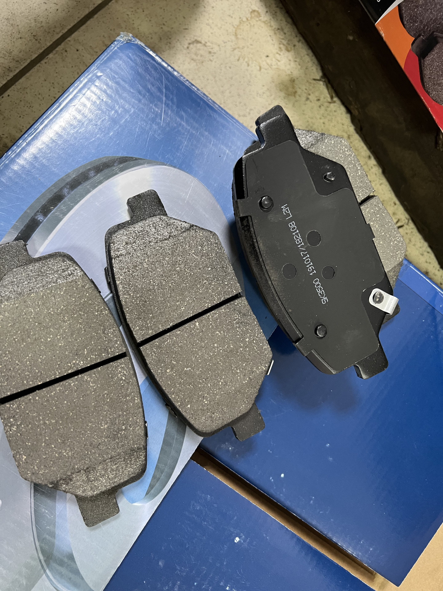

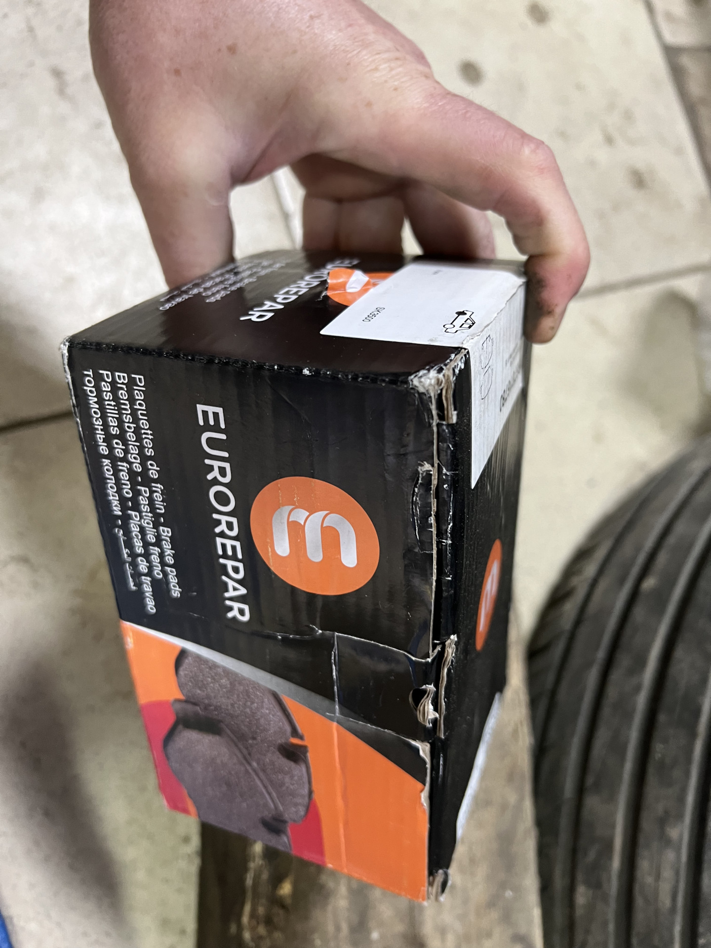

Так же были приобретена колодки европеан, производство Польша, единственные с маленьким сроком ожидания.

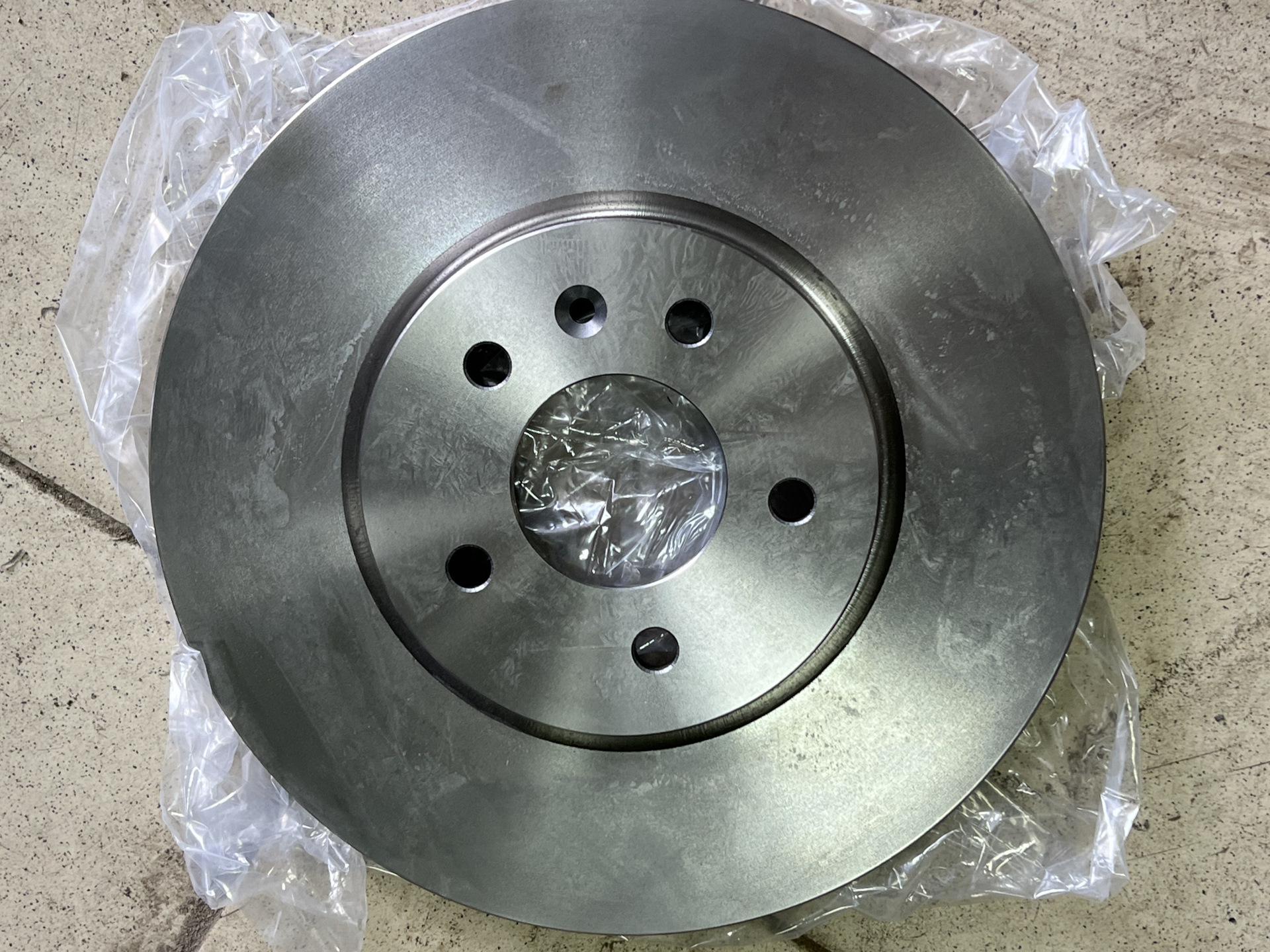

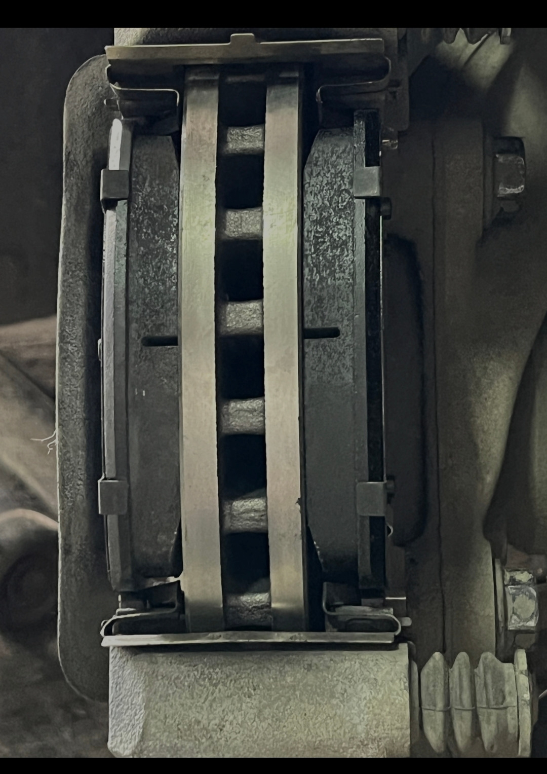

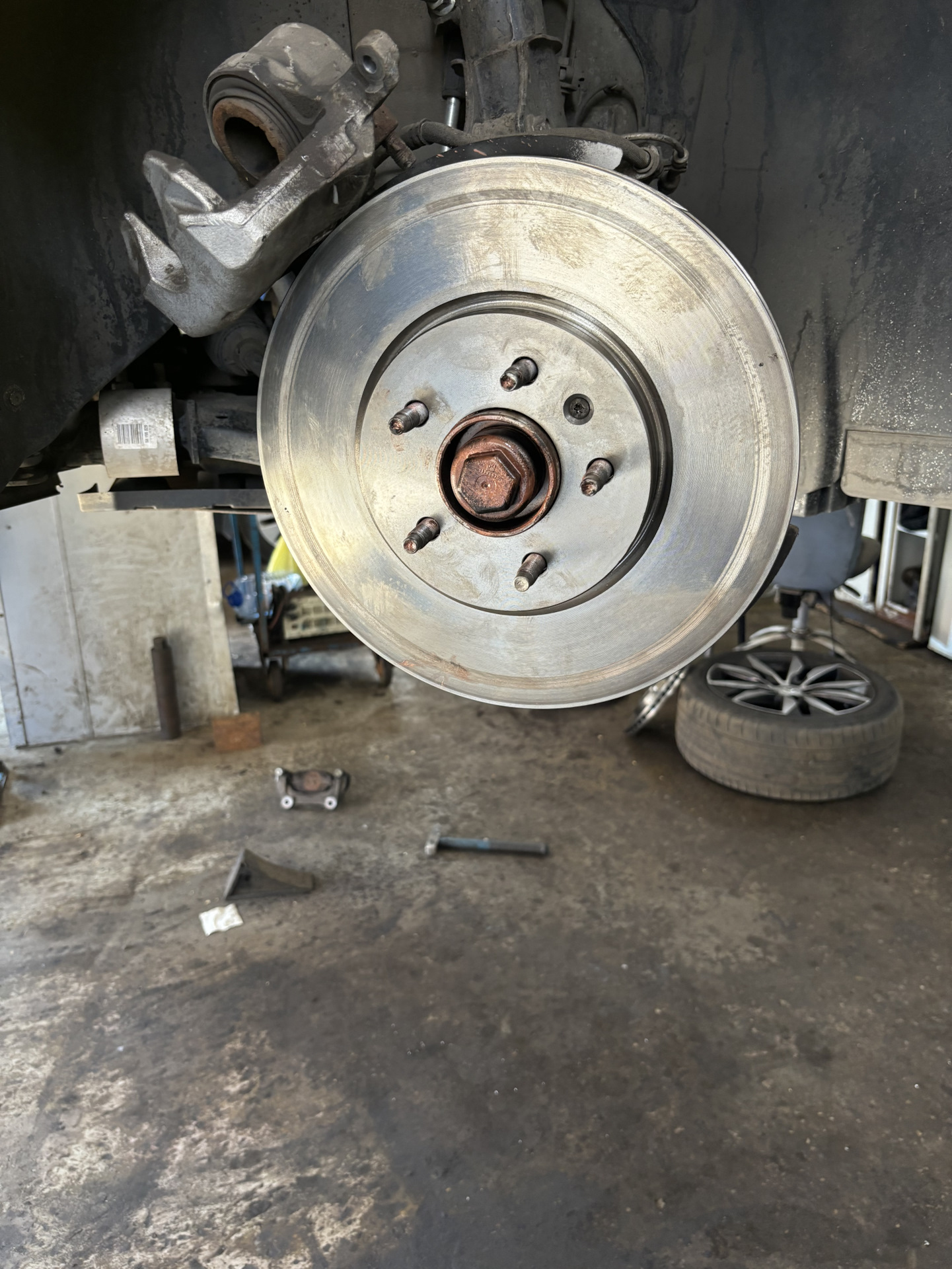

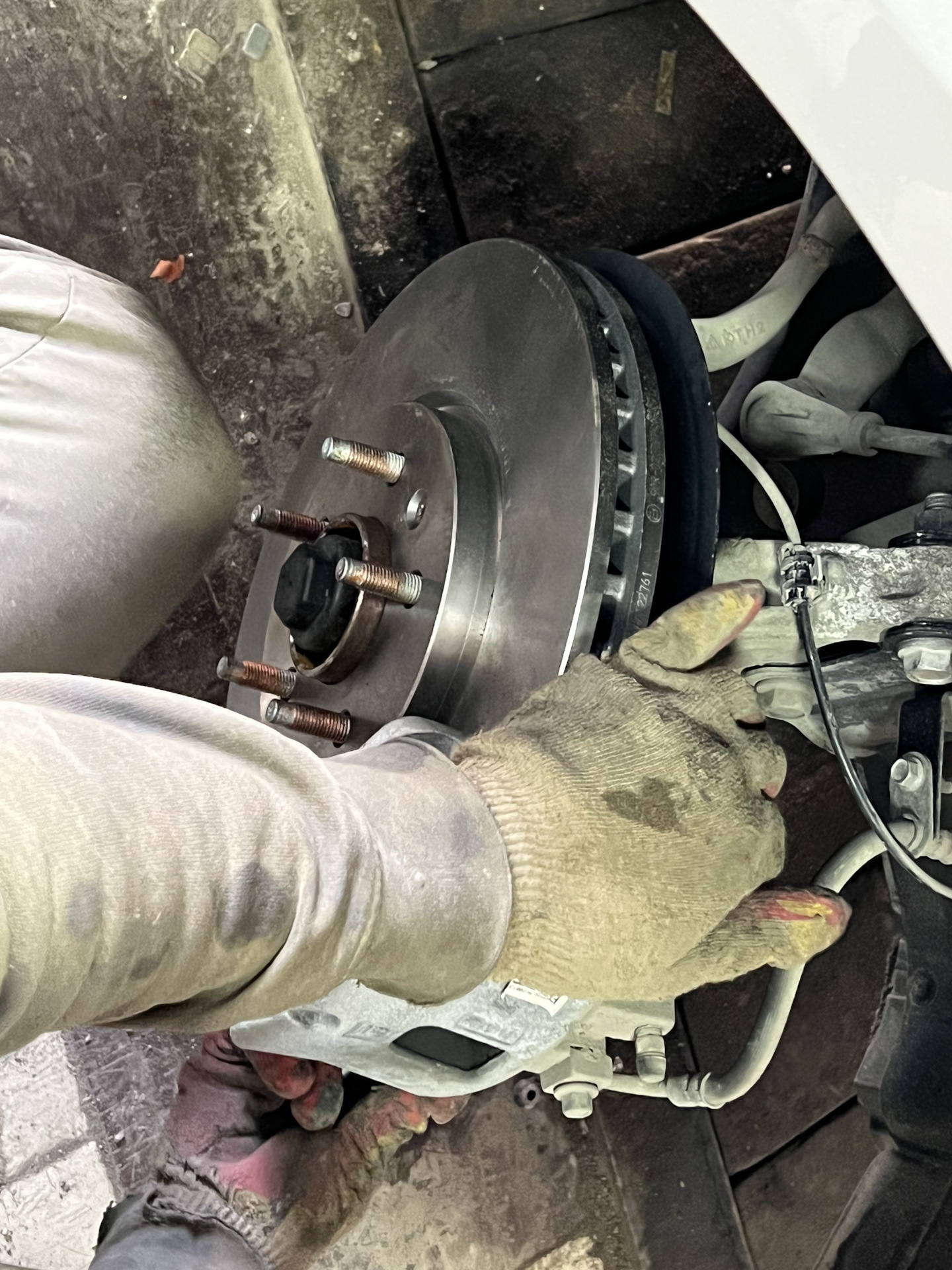

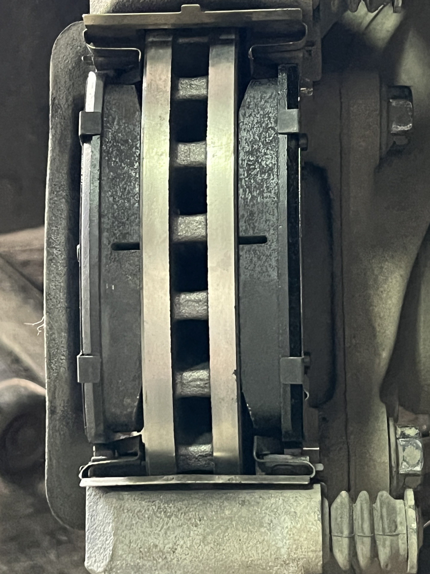

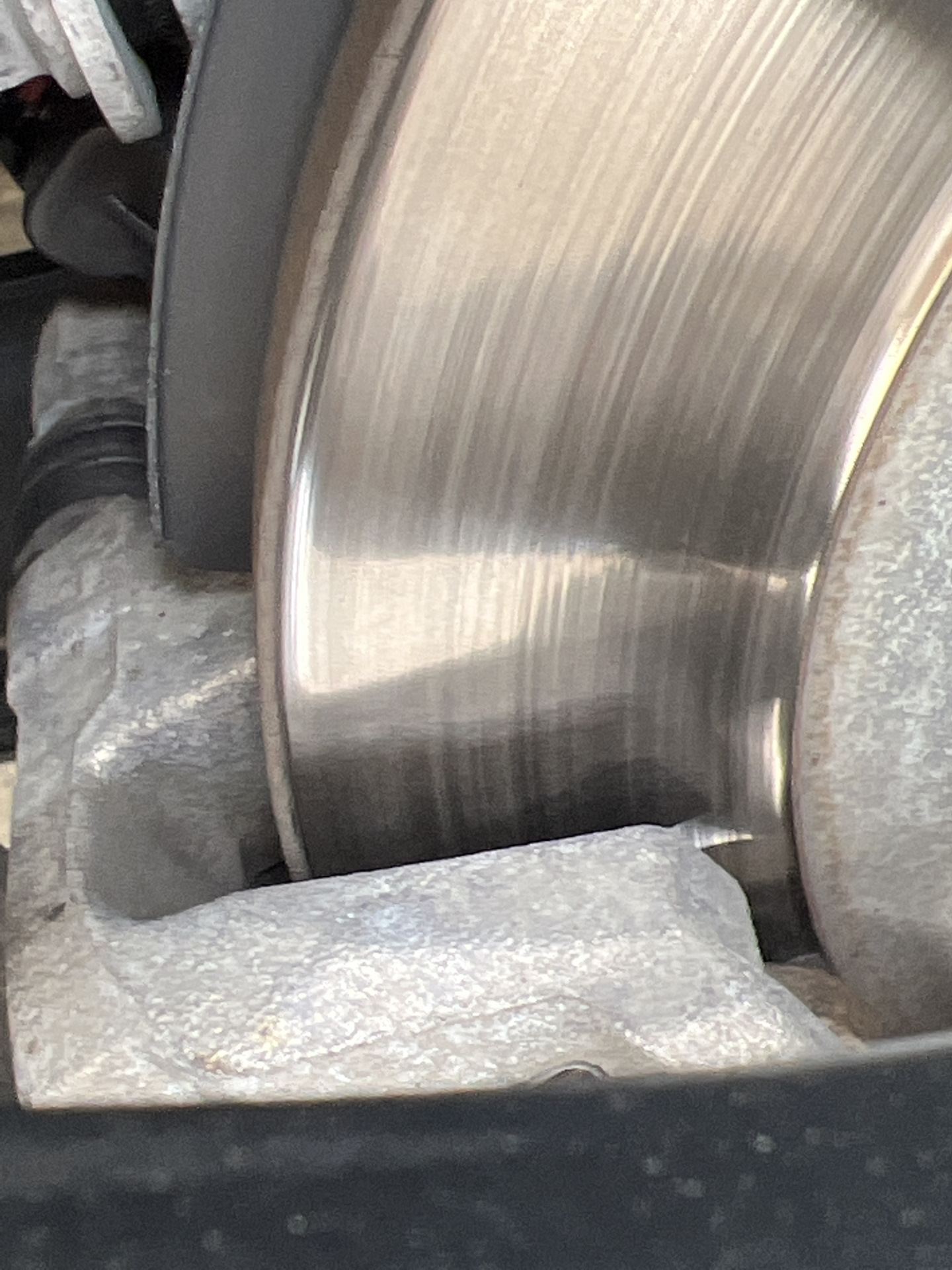

2 дня ожидания и все запчасти у меня в руках, еду к другу на гараж! Всё разбираем, диск новый устанавливаем и о да, всё становится отлично! Накидываем новые колодки прикоучиваем скобу, всё отлично. Ничего не трёт не цепляет, зазор приличный между скобой и суппортом. Всё собрали и в путь притирать колодки!
По итогу все отлично, сэкономил 20т.р. и теперь диски с толщиной 30мм на дольше хватит😊!

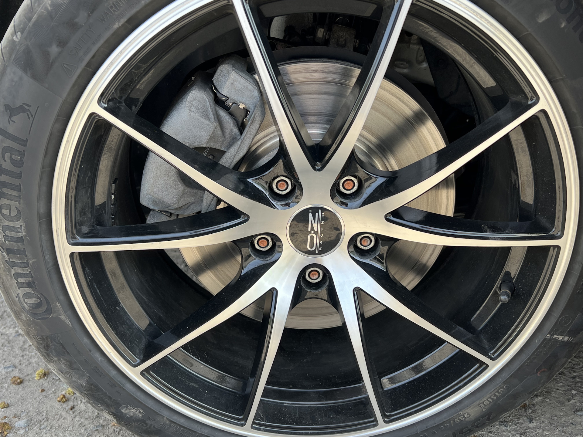

У меня ничего не терлось. И я знаю где моя бывшая машина, с человеком продолжаем общение. Уже бы написал, странно. Я в посте указывал, что сразу планировал снять по 1мм у токаря, но у меня всё норм было. Сам на дисках проехал норм.
Ребята, кто хочет сделать также, учтите может тереться скоба, снимайте миллиметр или проставки на болты. Также может не залезть суппорт. Его разжимаем на максимум и ставим. Всем добра, я только о поздно трение заметил. Автору респект за экономию.
По поводу проставок вообще не понятно, если у вас трёт скоба, то проставки вам не помогут. Проставки меняют вылет диска в +-.
Я имел ввиду шайбочки на болты супорта поставить, у меня с внутренней скобой расстояние было от диска большое, а с внешней вообще не было. Видимо может скобы разные для разных двигателей. Короче фиг знает, главное что проблема решается за 100р если она есть😌

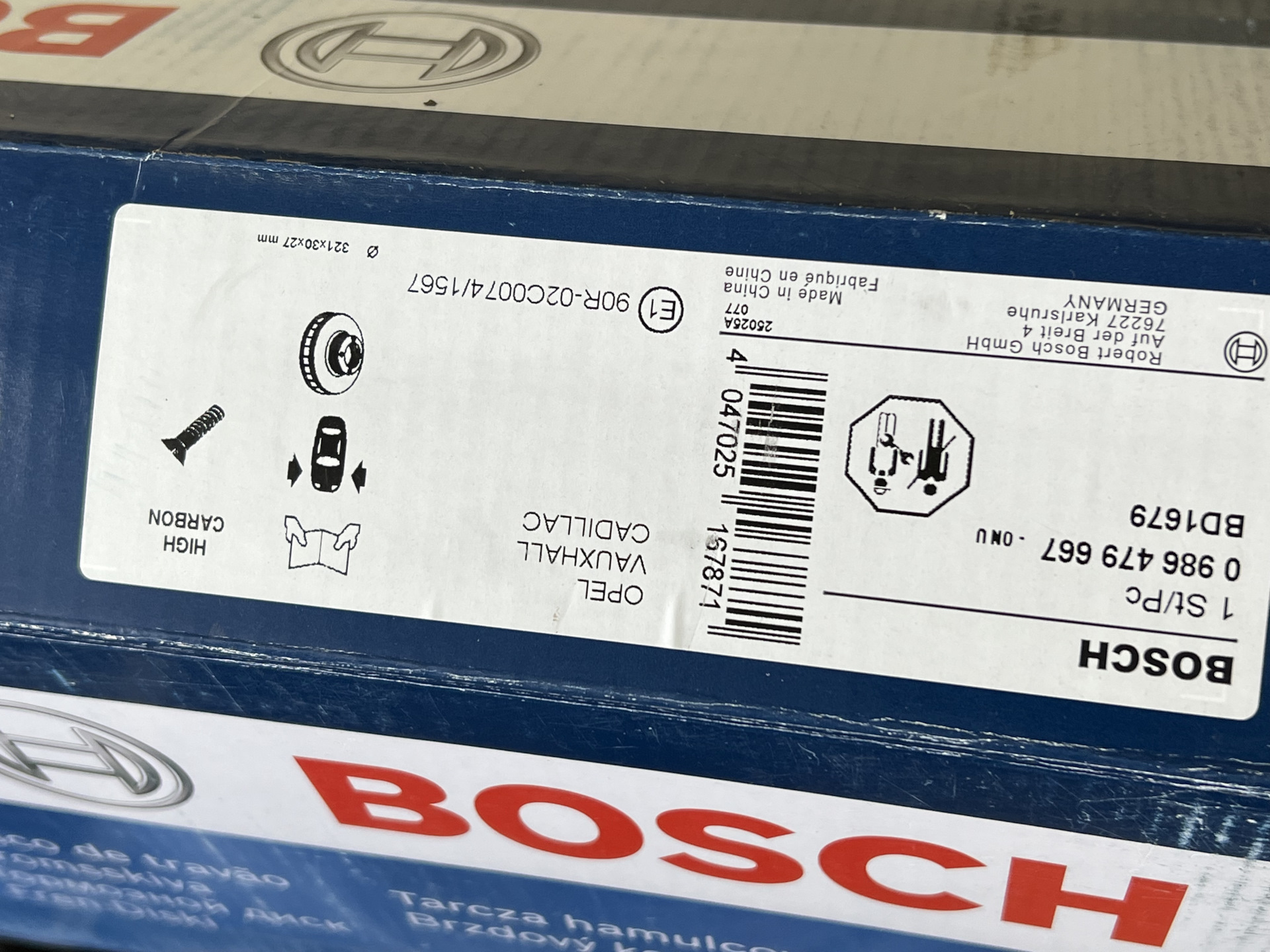

В итоге чей тормозной взяли? Бош или АТЕ?
Бош, там на фото есть коробка с кросом

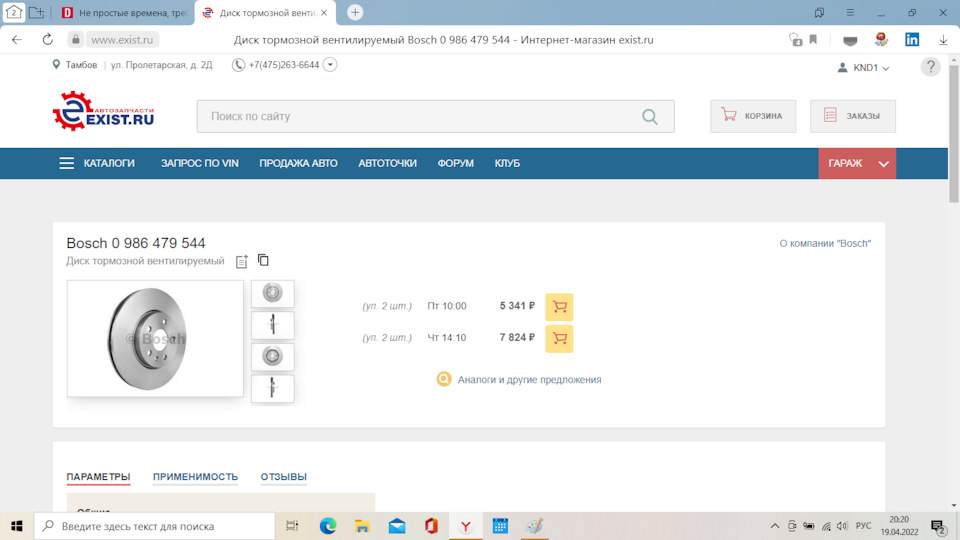

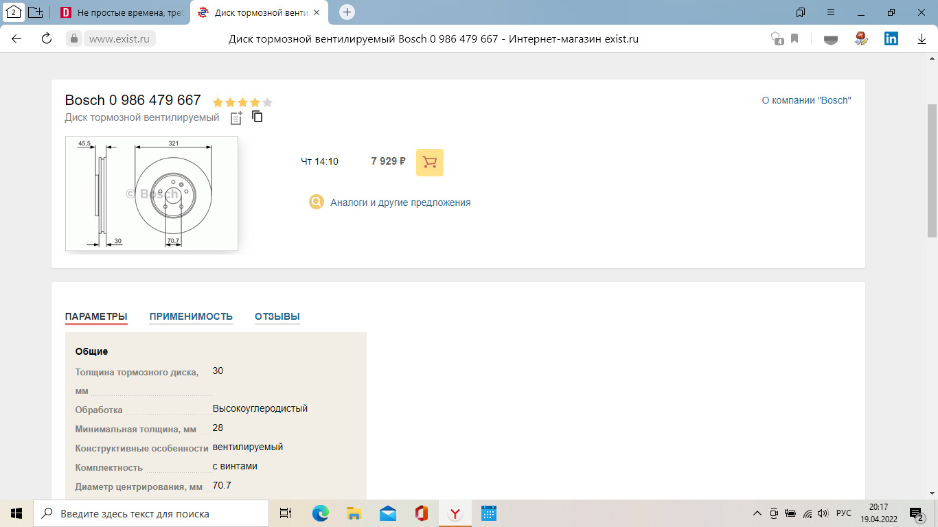

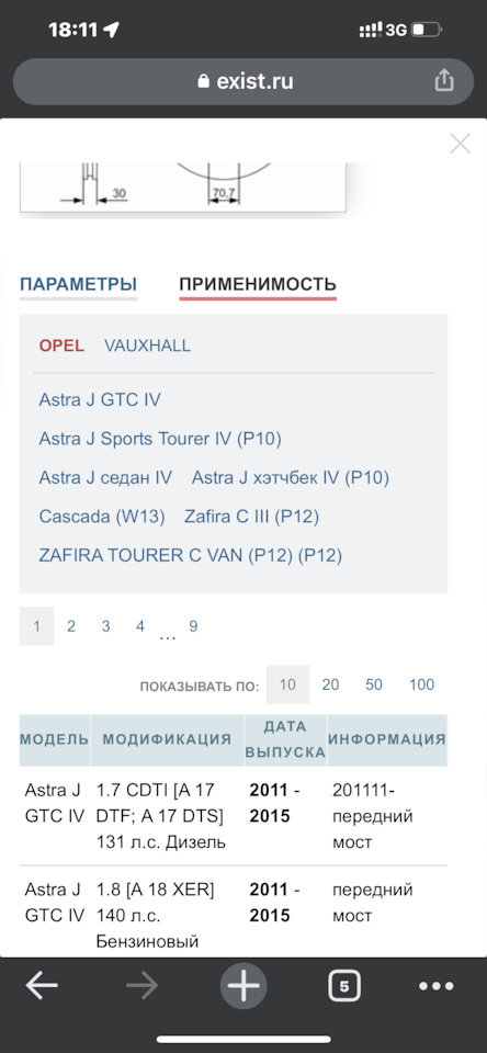

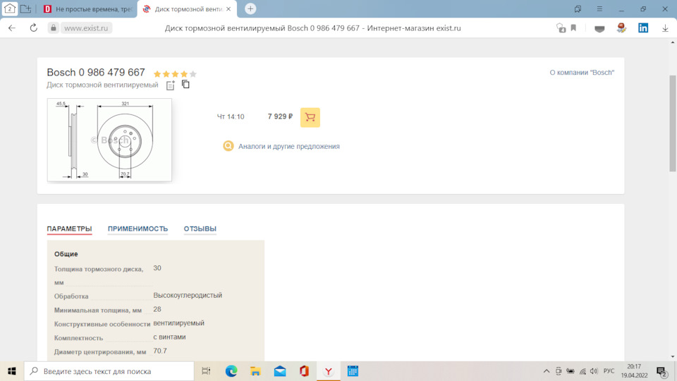

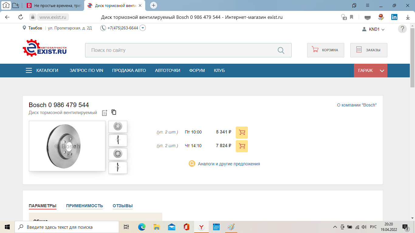

Не понял, зачем и в чем ценность данного предложения на Астру J? Цена по указанному Вами артикулу на Экзисте — 7 929 руб. на 19.04.22. Если смотрим на Инсигнию тот же Bosch и в том же размере: 0986 479 544 стоит там же — 5 341 руб.

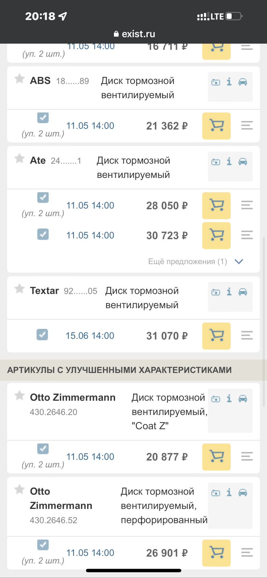

Посмотрите сколько стоит оригинальный диск. На скриншоте есть. Може сами проценить
Я же и говорю, что зачем брать тормозной на астру по цене дороже чем тот же тормозной от того же производителя на Инсигнию стоит на 1500 руб. дешевле за 1 шт. На комплекте (перед) ещё 3000 руб. экономии.
Вот кросс оригинального диска, в замене боша нет! Начинается с делфи.

В любом случаи ориг диск имеет толщину 28мм, а этот 30мм. Проходит дольше!
Мы же не обсуждаем OEM. Речь шла о Бош.
🤦🏻♂️😂 я не пойму что вы хотите? Повторюсь по оригинальному диску замены в виде боша нет. Может я не нашёл! Уменя была цель приобрести новые тормозные передние диски по вменяемой цене. Я их и нашёл. А то, что они подходят от астры, мне вообще без разницы хоть от бентли.

Ну уж про гайку, прямо в сердце попал. Заживое взяли. В какое заблуждение, диски подходят на инсигния б отлично. По кросу эти диски подходят на уйму авто включая астру.

Если эти диски не подходят на астру. Вопросы экзисту и каталогам. А вообще пох… Главное что мне подошли и народу кто ездиет на сигах б они встанут.
Я купил эти диски по 5100р производитель бош. Оригинал стоит от 13т.р

И номер для Инсигнии

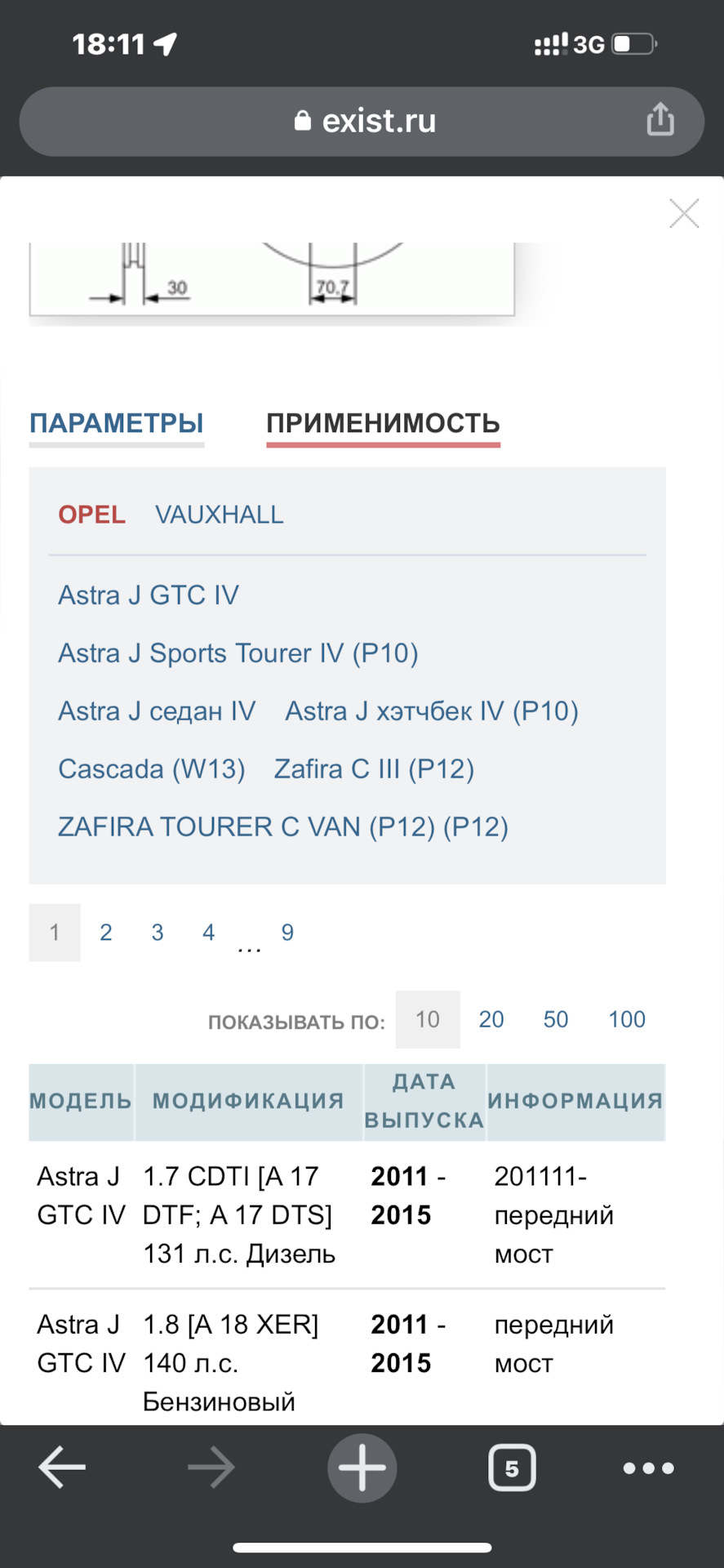

На astra j передние диски в диаметре 321 имеют высоту 45, разболтовку 5*115, ЦО 70.7
А insignia имеет передние диски в диаметре 321 — высота 51, разболтовку 5*120, ЦО 67.4
То есть одинаковые у них только диаметр)
Задние тоже подойдут 292 мм.

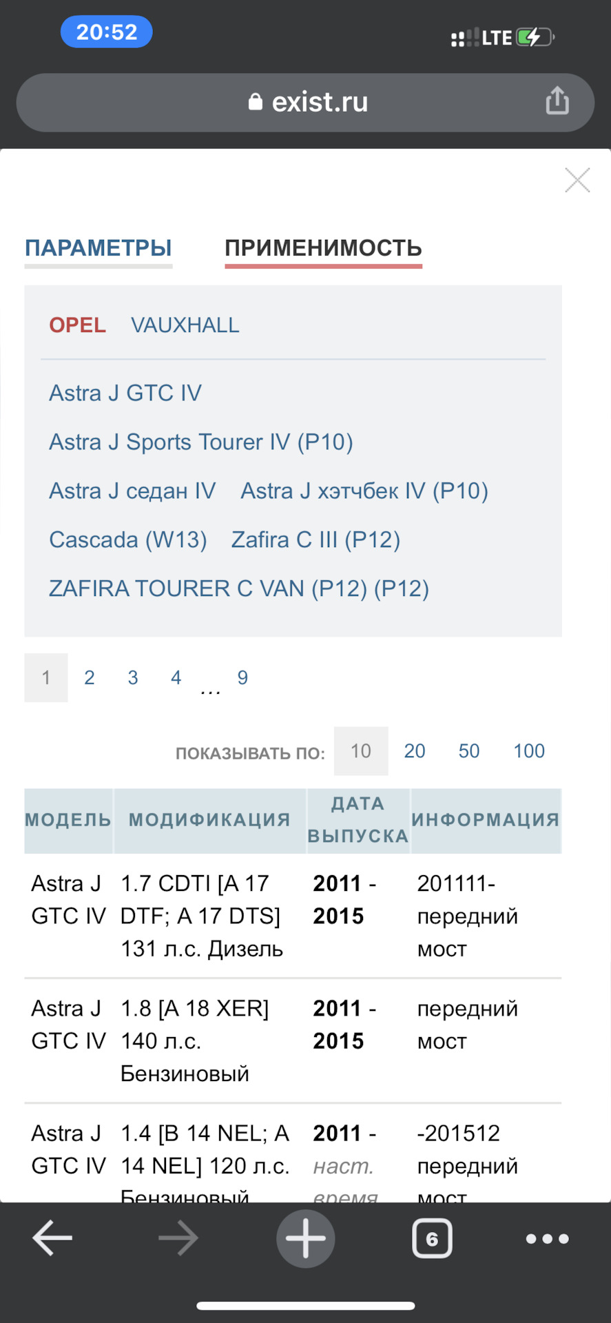

С gtc больше на 4 мм в диаметре
В зависимость от компклетации, но в основном 321мм на 30мм. Я владел 3мя gtc и везде стояли 321мм
