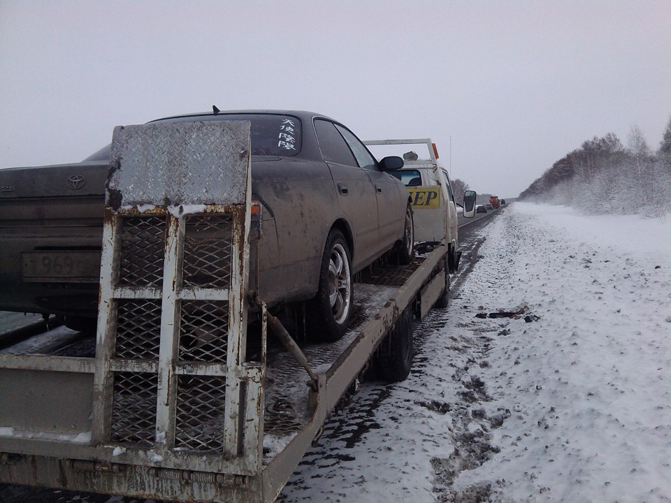

Последняя тема про ремонт этого грёбаного воющего редуктора! Вообще ни чего не предвещало беды ехал как обычно утром на работу, наслаждаясь протяжным закладывающим уши гулом редуктора. Все как обычно заваливаюсь бочком в развилку на северном объезде. И тут при разгоне где то на ста км заклинивает редуктор и машина летит юзом… Сильный удар и я на обочине жду эвакуатор.
Диагноз: заклинила главная пара и оборвало шпильки на привод.
За эвакуацию до "Drive" сервиса на объединение 100/6 (сервис клубного парня) отдал 2800 рэ!
В сервисе задрали на подъемник, вывод редуктору пришел конец.
