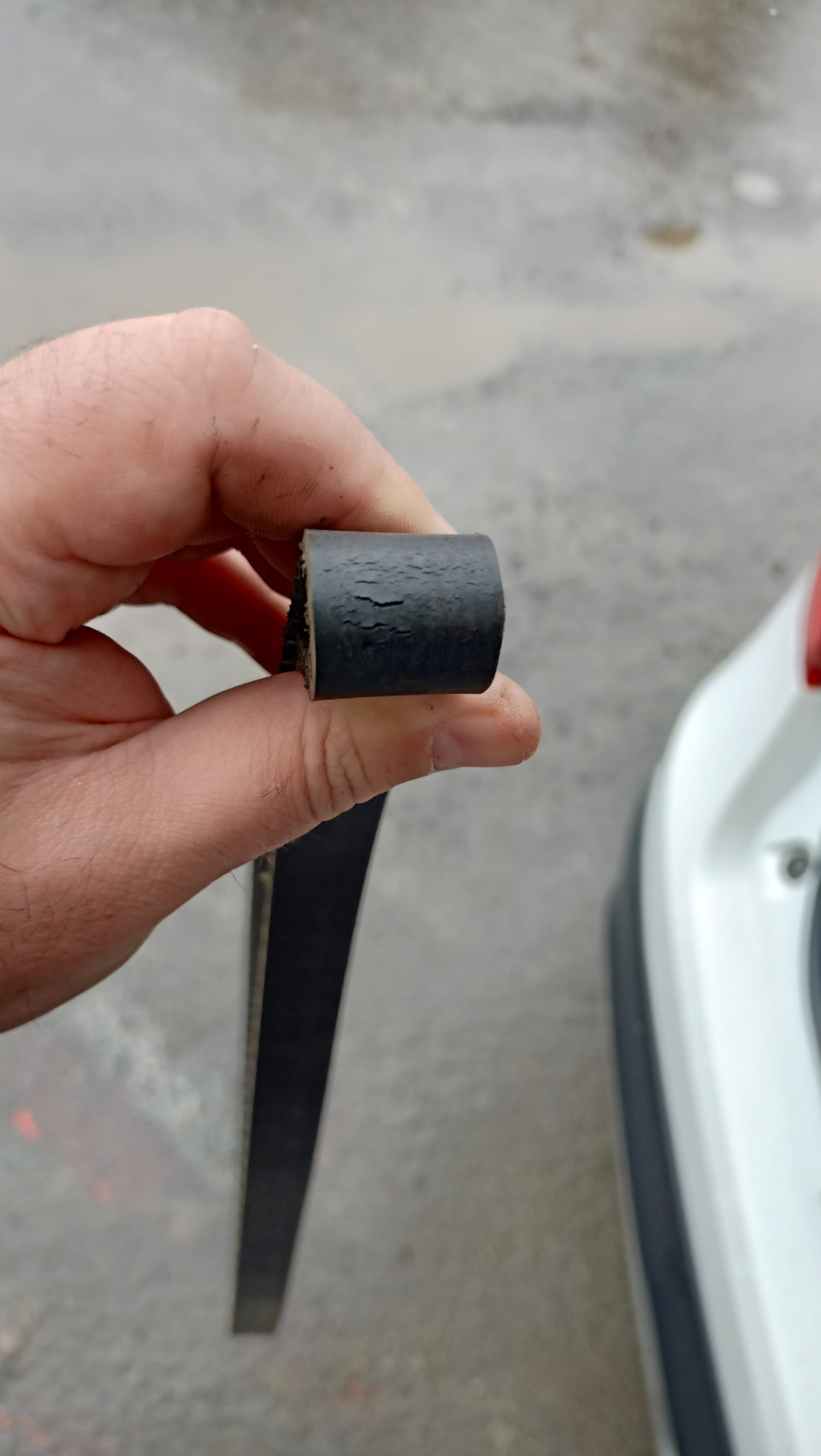

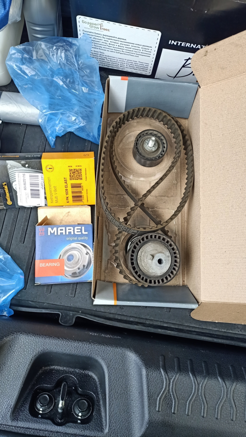

Пробег 90000, думал менять ремень и ролики ГРМ или нет, в итоге решил заменить, попутно махнул ремень и ролик генератора.Ролик генератора засвистел на холодную при пробеге около 70000.Помпу менять не стал, с ней все хорошо. По состоянию запчастей, у обводного ролика небольшой люфт, остальные ролики по виду нормальные.Ремень с внешней стороны весь в трещинах.Запчасти ГРМ оригинал, ремень генератора тоже, а вот ролик генератора решил поставить Marel . Менял у дилера, разница с обычным СТО в 2000 руб.Не стал рисковать, все таки у дилера больше опыта замены на моторе 1.8. Стоимость запчастей 14000 руб. стоимость работ 8000 руб.Поменяли за 2 часа .
Запчасти на фото: 6PK1039

6pk1039 elast -ремень генератора, 8450006996-ролик генератора, 8450109371 комплект ГРМ Веста 1.8.Кто-то помпу меняет, я не стал, помпа Gmb 21176-1307010
