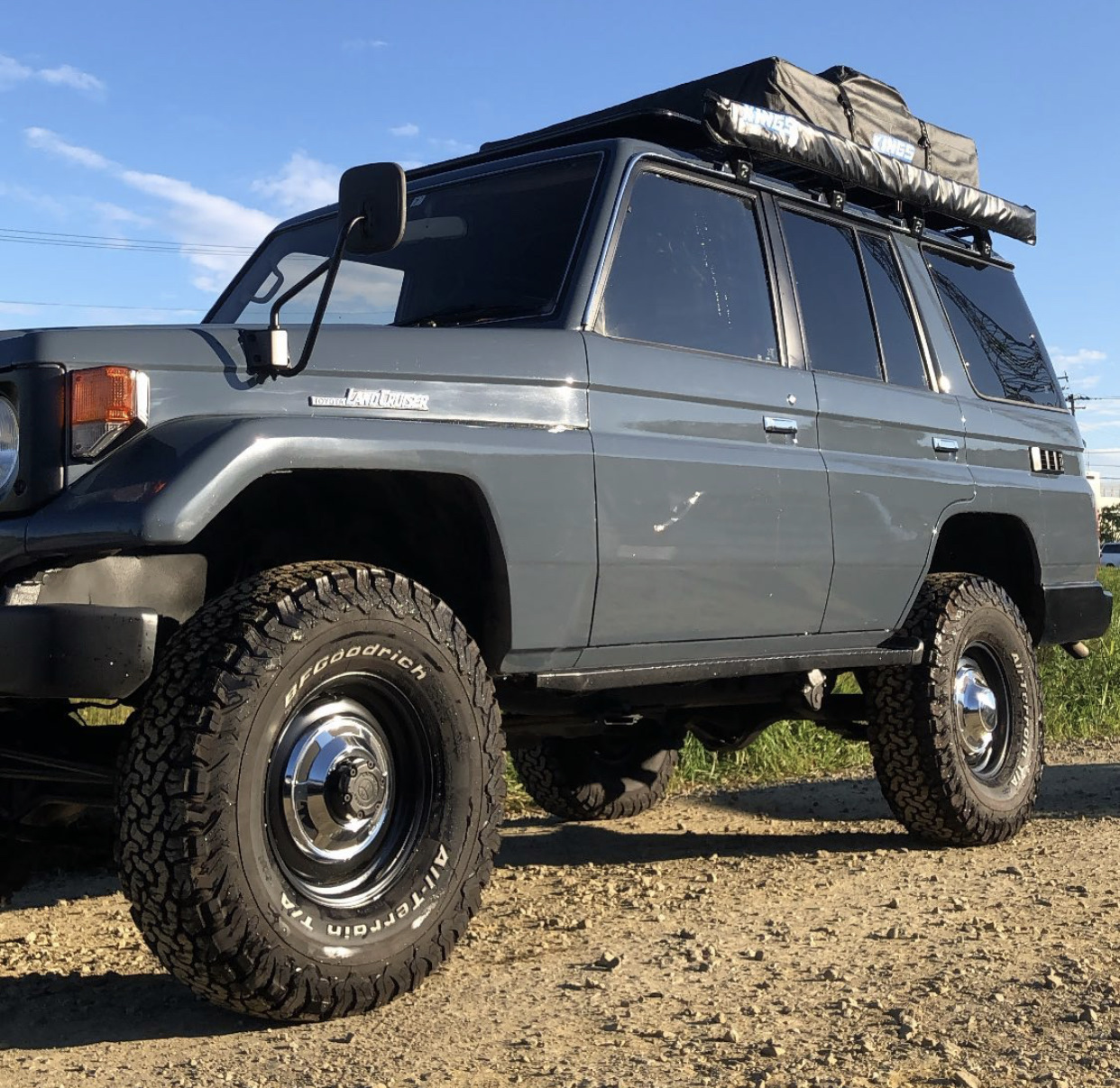

После того как я снял фендера с кузова всё хотел себе узкие колеса нормального размера.
К сожалению стандартный 15 диаметр таковыми не обладает и широкого выбора нет. Штатные диски R15 -20 с покрышкой 265/70R15 подло выглядывают из арок и кидают на кузов грязь.
Каков выход из ситуации?
Существуют стандартные "кресты" 16 диаметр с вылетом 0. Диск узкий, 6 дюймов и это позволяет встать ему свободно не цепляя ни суппорт ни рулевые наконечники. Эти диски ставились штатно на все Land Cruiser 70й серии, их наличие на автомобиле зависело от комплектации.
Так, комплектация без фендеров, а она же и более дешевая, шла на литье R16 или же на штампованных дисках R16 с шинами 215/80R16 — в дюймах такое колесо получается около 29,4, а 265/70R15 на которых езжу я это 29,6 дюймов. Невелика разница!
Купленные колёса 235/80R16 ET 0 6J
Как можно заметить колеса не видно.
Так как шины были убитые во всех смыслах (одно рваное насквозь, другие не держат давление) они были отправлены на утилизацию.
Был план приобрести комплект 235/85R16 что дало бы колеса в 31,7 дюйма, но уже был комплект шин 265/70R16 (Toyo Open Country A/T plus) с другой машины и поэтому дабы не продавать их в убыток и не оставлять сохнуть я решил их поставить на диски и ездить.
Таким образом колеса полностью находятся в арках, ничего не задевают и спокойно себе крутятся.
