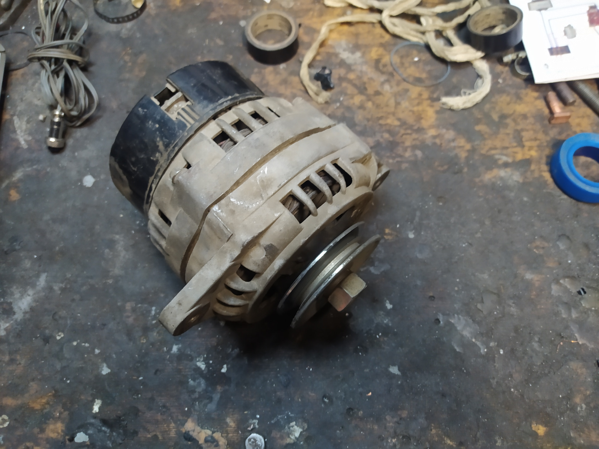

Снимаем генератор. Это был генератор 2110, после замены передней крышки стал 21214.
Переделка генератора 2110 в 21214

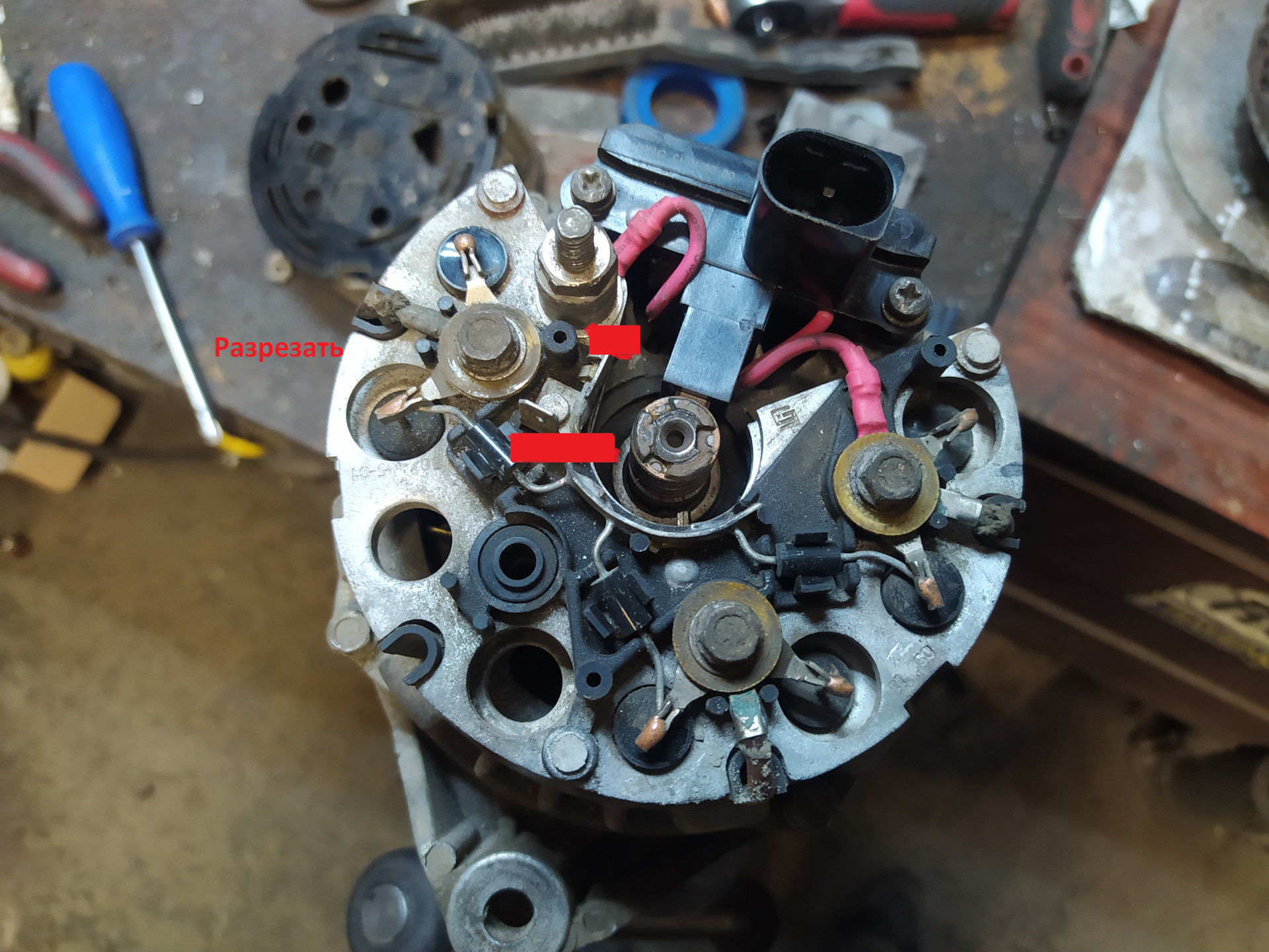

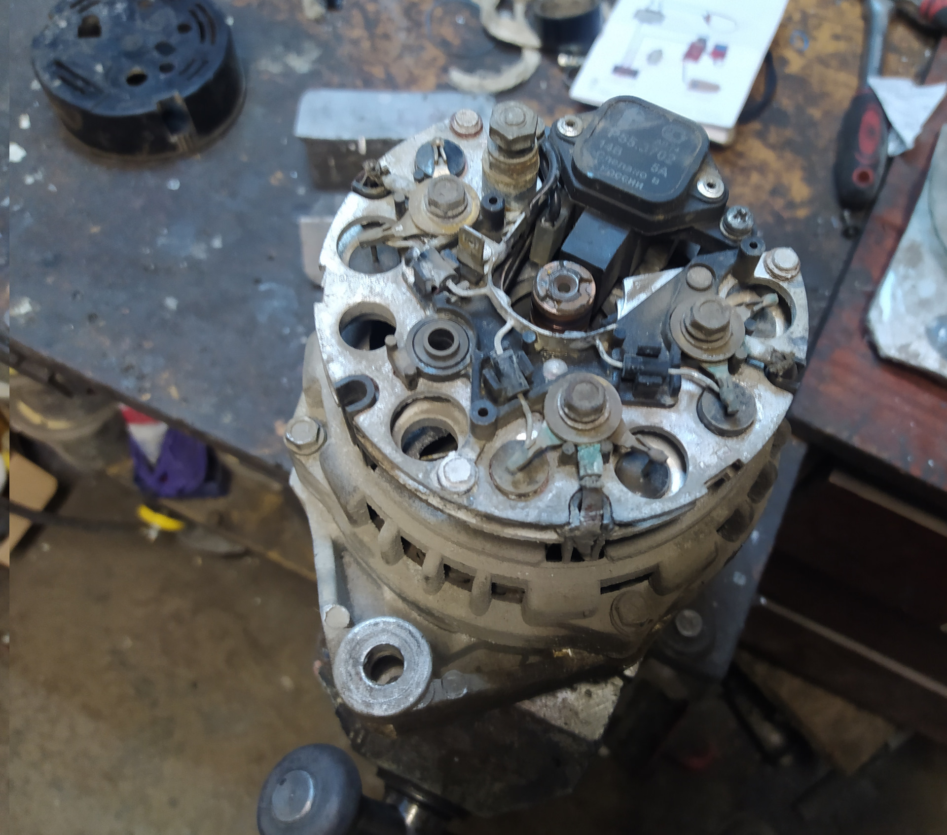

Вскрываем, снимаем реле регулятор, и конденсатор.(он нам не понадобится, в новом регуляторе он уже встроен.)
Разрезаем шинку доп диодов, и подключаем согласно фото. Тут я немного поторопился обрезать провод от доп диодов, в случае выхода из строя регулятора можно поставить штатный регулятор на место. В моем случае уже нет.

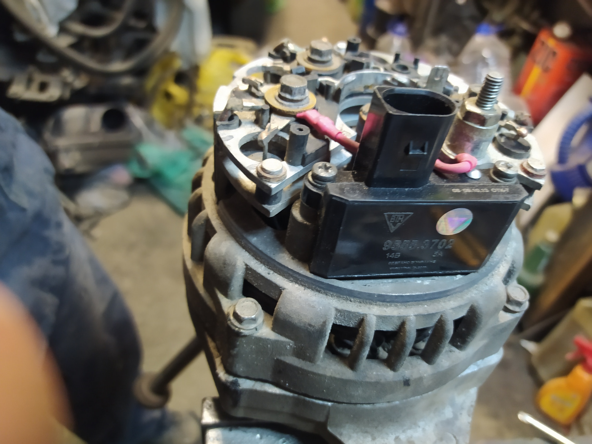

Маркировка регулятора.

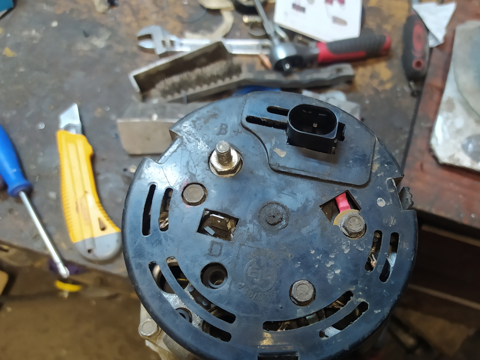

В крышке делаем вырез, и покупаем колодку подключения генератора от калина-приора.

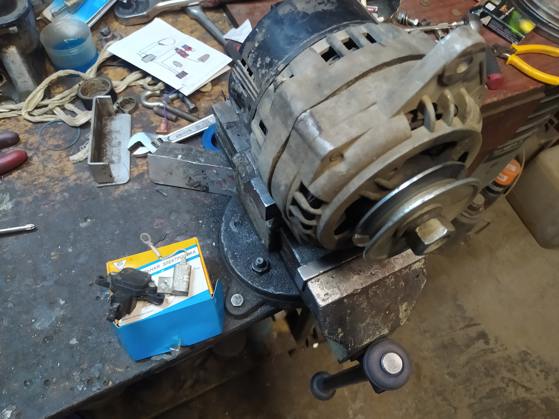

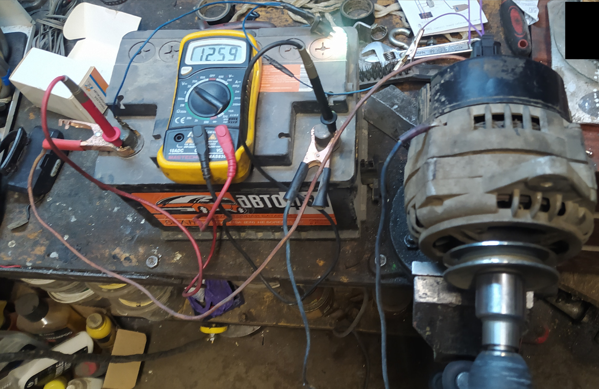

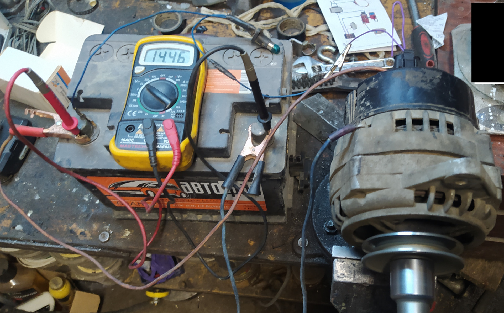

Собрал на скорую руку мини стенд. Что заметил при испытаниях, при малых оборотах возбуждение обмоток генератора отсутствует, и вал ротора вращается очень легко без нагрузки. Тем самым у нас облегчается прокрутка двигателя стартером(актуально особенно зимой), примерно на 300об/мин генератор начинает полноценно работать, появляется возбуждение обмотки. Это я даже заметил когда произвел первый запуск ДВС.

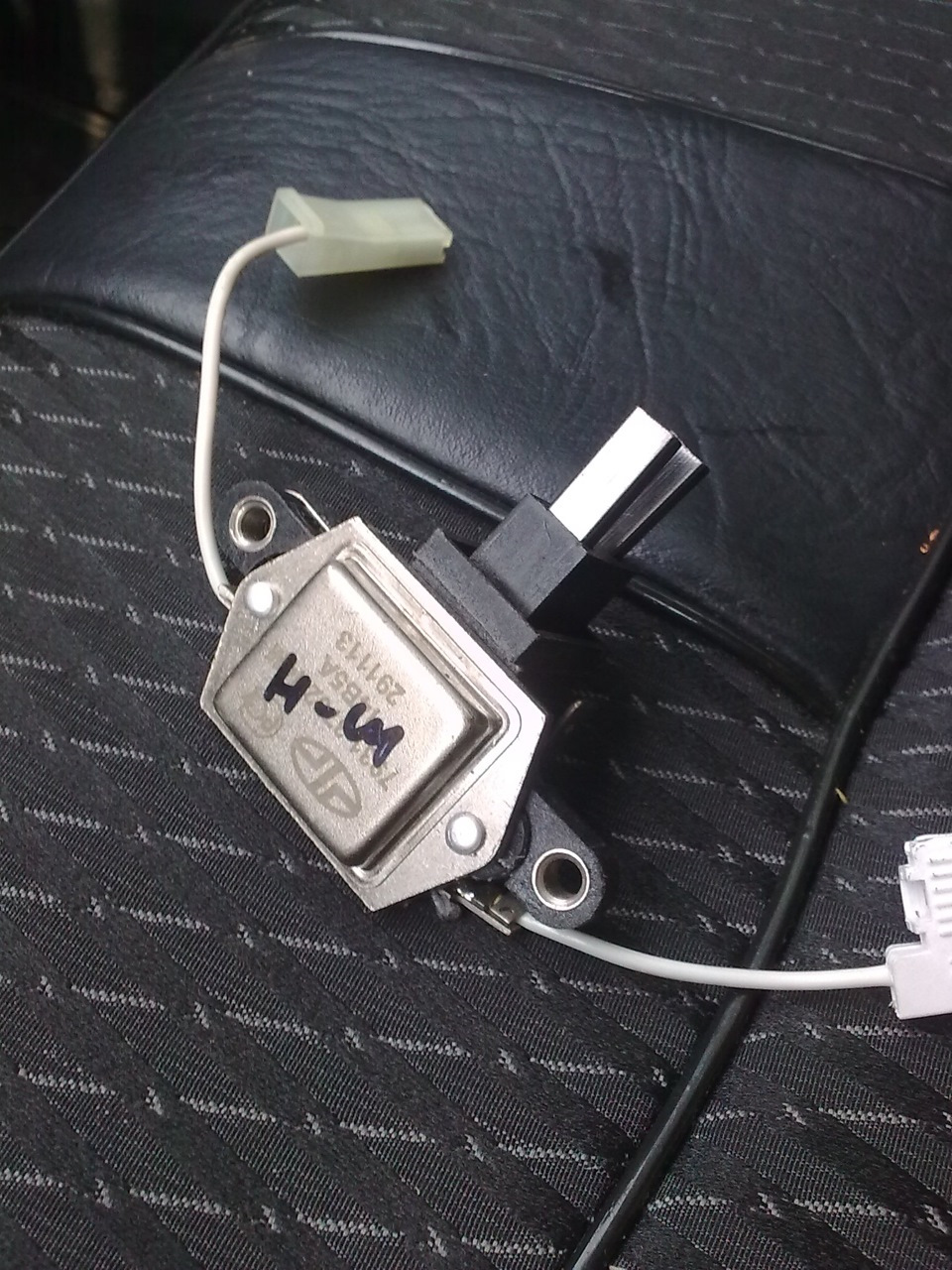

Оставшиеся детали, реле регулятор, и конденсатор.
Заряд акб стал 14,5в.При включенных фарах, и отопителе просадка до 13,7в.В этом реле регуляторе, есть терм компенсация по напряжения.
Переделкой доволен! Так же можно поставить регулятор напряжение с нива шеврале, с минимальными переделками. Такая переделка подходит под генераторы семейства самара(2108-2115), ваз 2110.

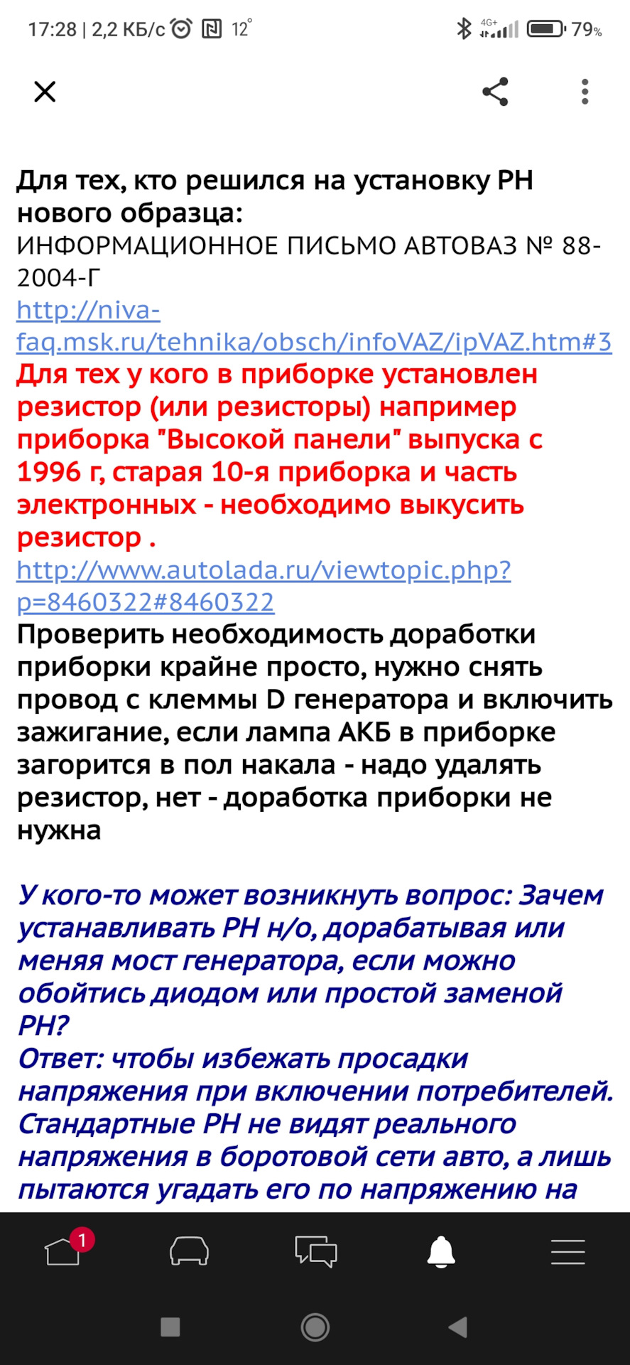

У меня вопрос такой, у тебя лампочка заряда на приборе нормально работает? А то я когда такой РН поставил, шинку не перерезал и лампочка работать перестала. Там потом много чего пришлось поменять, гена стал тырить зарядку.
Все отлично, лампа как положено работает. Шинку резать надо обязательно! Ещё мб что в комбинации доп резисторы стоят. В комментариях ниже я ссылку скинул по переделкам.

Возможна проблема в комбинации приборов, на старых комбинациях стоит доп резистор. Его надо убирать в случае замены генератора на новый образец.

Из за этого тоже может неправильный работать, на регуляторах старого образца, может отсутствовать возбуждение на генераторе. Думаю стоит проверить исправность лампы на комбинации, и целостност проводки. А потом уже смотреть генератор.
