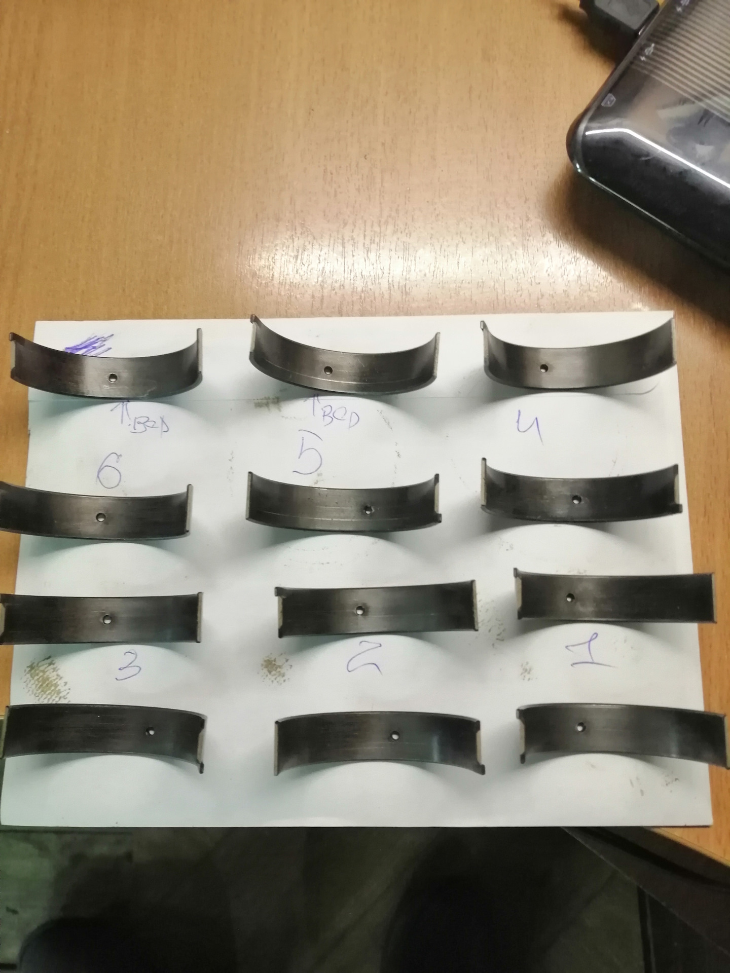

снял картер
чтобы добраться до шатунов надо снять усилитель
для тех кто будет делать это сам, заранее надо купить головку на 10 с 12-ю гранями, именно такая нужна для откручивания болтов шатунных бобышек. мне пришлось бегать в соседний автосервис

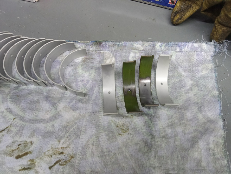

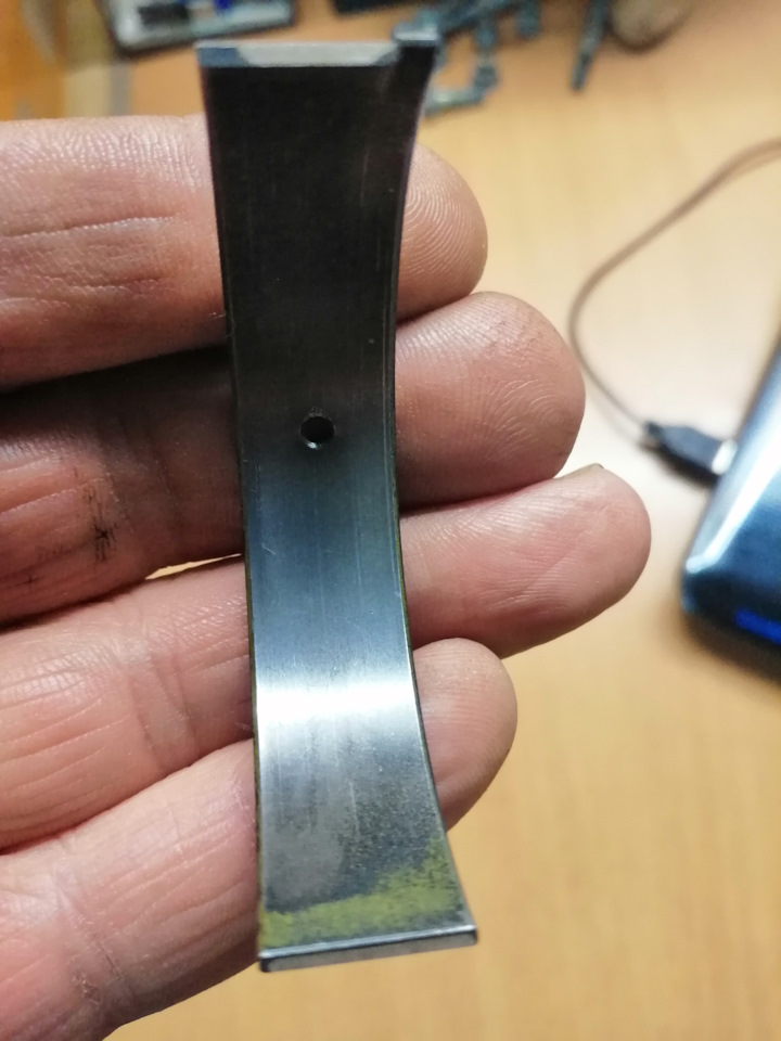

итак вот они дружочки, шатунные вкладыши с первого цилиндра, справа верхний, рядом новые вкладыши DNJ
поочередно заменил все вкладыши, верхние тут слева, они более изношены так как сильнее нагружены, по состоянию вкладышей можно сказать одно — очень вовремя провел профилактику! затянул шатуны по инструкции согласно мануала, после сборки необходимо проверить что колено крутится без закусываний вращая колено за гайку шкиваснял один нижний коренной вкладыш для оценки состояния, видно что вкладыш практически без износа, учитывая что это нижний, наиболее нагруженный, в такой отличном состоянии решил коренные не менятьдалее сборка в обратном порядке, старый герметик с поддонов очень удобно счищать мягкой металлической щеткой и шуруповертомэту работу приурочил к очередному ТО, поменял масло и фильтры, салонный в этот раз взял гудвил, он по качеству гораздо лучше чем прошлый ниппартстак же за одно переобулся на лето и обслужил шаровые, вычистив старую и набив новой смазкой шрб-4боец обслужен и готов к дальнейшим свершениям, уже прошел обкатку в 500 км
