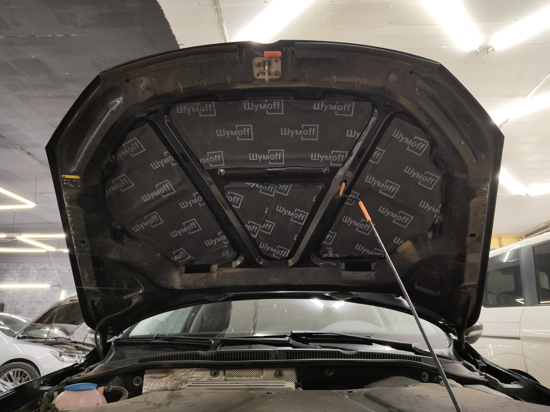

Дошли руки и до своего автомобиля) Как говорится -„Сапожник без сапог" и я не исключение)). Изо дня в день делаю тачки клиентов тише и комфортней, а на свою времени не хватает. Салон был проклеен ещё при первом владельце и оставалось добить багажник и пространство по задним сиденьем.
Материалы использовал те, что предлагаю клиентам в самом ходовой компоновке, та самая золотая середина. Чтобы для желающих прокатиться и оценить эффект конечный результат не был завышен.
Досталось и капоту) эффект от этого минимальный, клеил чтобы было.
Ну и под разбор багажника решил вопрос с усилителями что после установки салона валялись по ковром. На спинки возвращать не хотел и перенес их на полку с заменой всей проводки кроме RCA,

На багажник и пространство по сиденьем ушло М3-24шт, на арки м4-9шт, в крылья Блэк Джокер 8шт. Комфорт 6-6шт, Герметон А15-1шт.
В шумке вся машина, но эффект прямо заметен был только от крыши, делал частями.
Только крышу предлагаешь шумить?)
Конечно всю, просто слышимый эффект почувствовал только после крыши, её делал 1.Всё остальное после неё, капот в последнюю очередь, и то, что остался материал.А так всё закатано, в том числе и арки снаружи.

Шумка багажника со всеми сопутствующими работами заняла день. Делать только заднюю часть смысла нет. Если двери без шумоизоляции, лучше начать с них.
меня больше волнует вопрос шумки передней части. С какой стороны она будет эффективнее и менее трудо-финансово затратной. Рассматриваю вариант шумки арок либо соответственно днища спереди с максимальным заходом в ноги. Либо снимать всю переднюю панель, но это совсем геморно.
Эффективней будет шумоизоляция всего пола с арками. Но если выбирать, то конечно передняя часть. Багажник в седане всё же отдельный отсек. По расходу материала участок до заднего сиденья будет меньше. Шумка стенки моторного отсека даст очень хороший результат с условием проклееного пола. Небольшой расход материалов, но процесс трудоемкий + заправка кондиционера. Шумка арок снаружи на мой взгляд результаты на троечку, даже при использовании качественных материалов

если весь авто делать то порядка 80 кг
Чем это делают?
Сейчас предлагают полную шумку, + 40 кг в итоге.
парню крышу делали только 35 кг вышло
И зачем такой перерасход материала? Вибру сплошняком не нужно клеить.

Вибра хорошо клеится на железо, а всё остальное на неё.
А не пробовали нормально сделать подготовку поверхности? Попробуйте и узнаете, что шумоизоляторы и шумопоглотители можно клеить не только к виброизоляции.
Изнутри вся окраска матовая, пористая, вибра самое то для 1 слоя, хочется меньше вес, можно взять 2мм.
