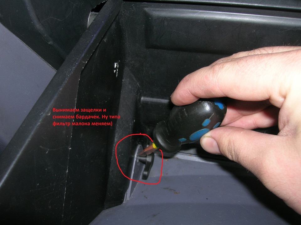

Снимаем Бардачек. 2 защелки поддеваем отверткой.
Откручиваем болты крепления кожуха бардачка. на фото не все болты, но думаю там все ясно.

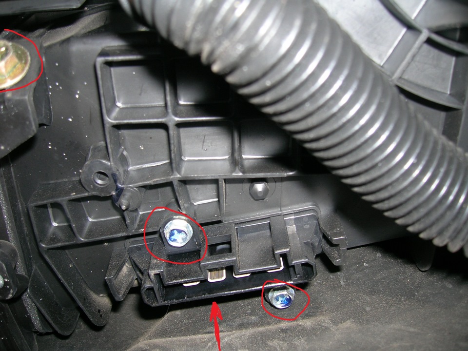

снимаем разьем и Откручиваем (головка 8мм) Дополнительное сопротивление, Оно служит для регулировки оборотов. Откручивать ОБЯЗАТЕЛЬНО что бы не сломать. И за ним, Стрелочкой отмечено, еще болт крепления корпуса вентилятора, не показать, только на ощупь находить.
Да еще снимаем защиту справа там пластиковая гайка и отстегиваем на себя, под ним еще одна гайка 10мм крепления торпеды, фото не сделал, но думаю когда начнете вытаскивать вентилятор сами поймете.
Это так стоит это доп.сопротивление, обдувается воздухом, что бы меньше грелось))
Выкрутили все болтика 8мм. их 7 или 9 шт я уже не помню. и 1 на 10мм.

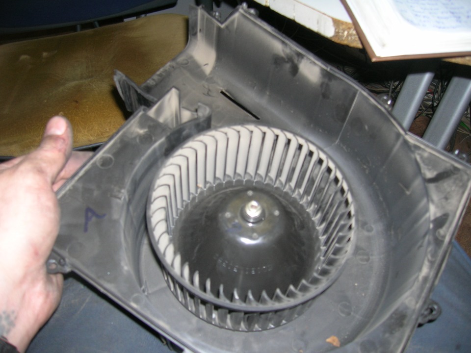

Вынули вентилятор. Вот так он выглядит. Откручиваем гайку (8мм) снимаем вентилятор (крыльчатку)
