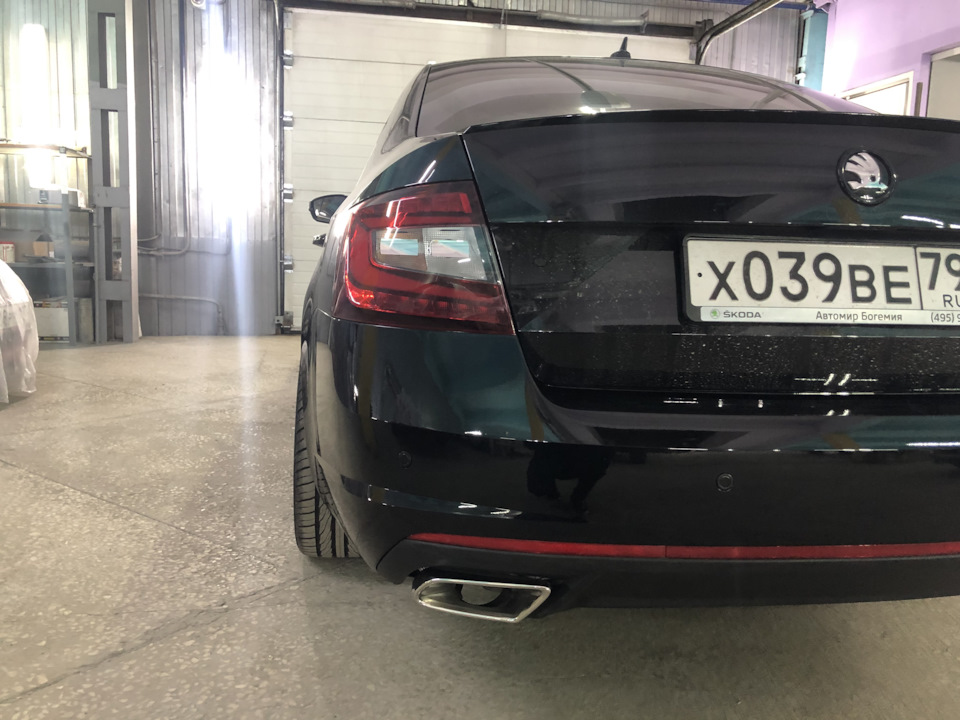

Долго вынашивал идею поставить их, с задним бампером намного проще, он подходит от дореста, и начал поиски с него. Но все попадались какие-то кривые или уже восстановленные. Передний бампер на авито был вообще в дефиците, и я решил брать все новое через Jussi.
Покупал и ставил в сентябре 2021 года, и на тот мемент было несколько человек на Драйве, кто уже устанавливал, у них и подсмотрел все номера запчастей

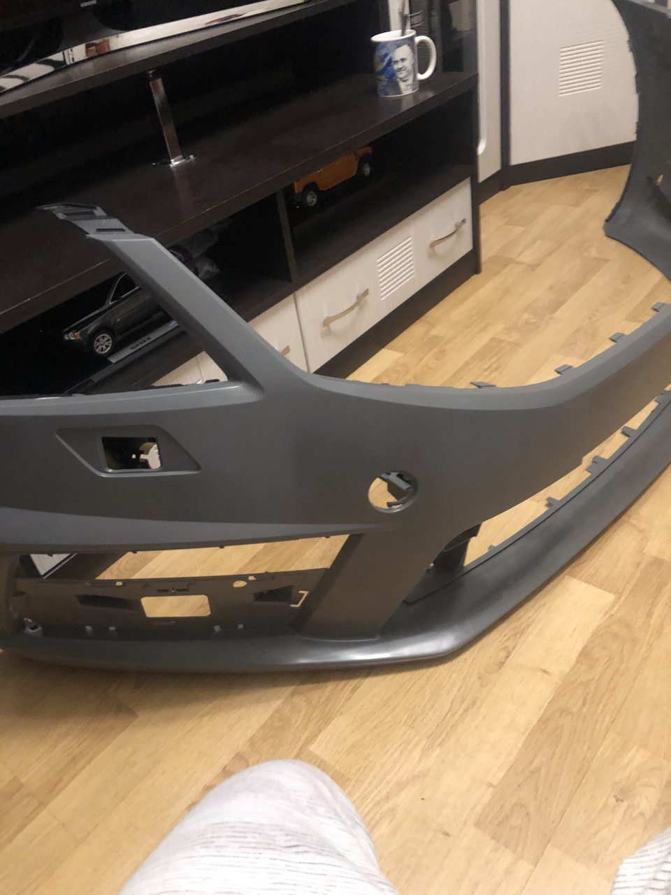

Так как комплектация у меня без омывателя фар и без передних парктроников, то всплыло несколько моментов. Заглушки омывателя просто прикреили, а вот с парктрониками сложнее. Пластиковые заглушки под птф пришли с дырками (вроде есть вариант без них, но на тот момент не нашел), из какой-то пластиковой карты вырезал заглушки, обтянул их черной матовой пленкой и приклеил на супер момент с обратной стороны. Выглядит как сток и ничего пока не отвалилось

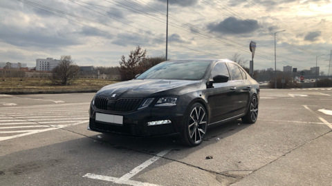

Ну и по итогу все покрасилось и стало в родные места) с буксировочными проушинами пока не стал заморачиватся, знаю что отверстия не совпадают и теперь крюк вкрутить не получится

Тоже хотел, присматривался- раньше дороговато было, а сейчас лучше забыть.
Сейчас в районе 150 за детали будет примерно…
Вот же затейники — на рс отдельный кузов получается, раз проушина на другом месте
На заднем бампере усилитель другой как раз с отверстием для проушины в другом месте)
