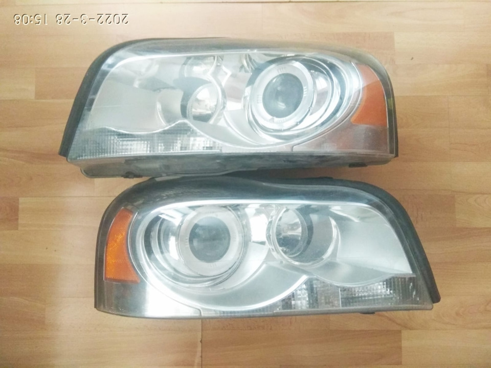

Всем ДД!
Уже давно отметил, что фары светят, но не освещают(((
Собсно понятно, что за 10 лет езды с постоянно работающим ближним светом фары устали… Вариантов исправления ситуации 2:
1) установка диодных модулей вместо родных линз
2) Замена штатного отражателя линзы.
В любом из вариантов нужно полировать стекло снаружи и внутри и почистить потроха фары.
Так же после всех "процедур омоложения" очень желательно наклеить на фары защитную пленку или покрыть их лаком. Иначе "пескоструй" быстро убьет все труды(((
Первый вариант подразумевает бюджет от 40-45 т.р. ((( не готов я к таким тратам…
А тут выяснилось, что один хороший человек готов поменять мне отражатели + все почистить и отполировать за ценник более, чем вдвое меньше, по сравнению с установкой "ледов"!
Так чего же мы ждём?)))
Человек приехал, забрал мои фары, и на время ремонта дал мне из своих закромов старенькие штатные фары с рефлекторным ксеноном…сильно уставшие, но зато никто на такие не позарится и, как говорилось в фильме ДМБ: " Такое г@вно ни один патруль не остановит!" )))
А теперь фото
К сожалению, как светят обновленные фары в темноте, я ещё не испытал…но в ближайшее время обязательно выложу фото, как стало, и как было.
Однако это ещё не всё… Учитывая, что новые отражатели буду со временем деградировать от постоянной езды с ближним светом — буду делать ДХО из дальнего в полнакала…работы в этом направлении уже ведутся))
Всем БОБРА!

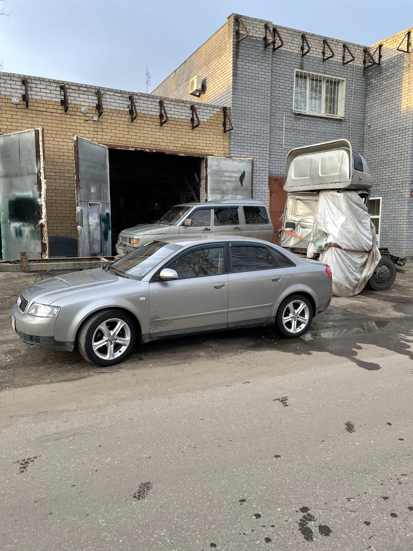

На Ауди поставили мне билинзы за 25к ₽. Свет стал огонь! Как днём.
Вместо дхо на всех своих авто делаю птф штатные.
На андатре и бобыле включаются автоматически, на Ауди пока вручную. Позже перепрограммирую блок.
Ауди? Я что-то пропустил?)))
Я жене купил а4 б6, вот её немного в порядок привел. На драйв не выкладывал, лень.
Аа…ясно… поздравляю!
Спасибо
Я шел точно по тому же пути, заменил родные отражатели на восстановленные, мне ночью и в дождь света хватает
Линзы не меняли, только отражатели?
Только отражатели…ибо с нынешними ценами даже hella r3 экономически не обоснованно…
