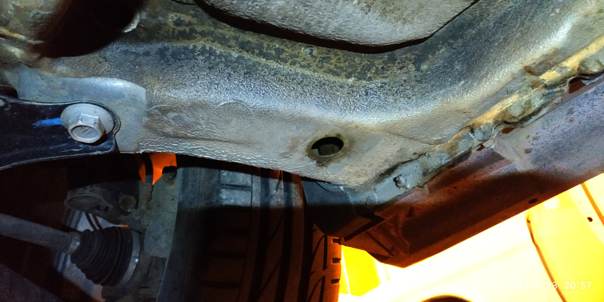

По теплу почувствовал запах, мокрый ковролин с левой стороны. Под ковром вода с пылью и песком как с лужи. Единственное не понимаю откуда. Осенью делал шумку и было все сухо. Подкрылок стоит. Есть у кого предположения ?
За подкрылком 100% халва. У меня такое было 10-15 см халвы и через отверстия вода попадает в салон когда ей некуда деваться. Всё почистил просушил и стало всё норм
99% что проблема там. Если туда ни кто не залазил то от количества халвы удивишся. С левой стороны грязи всегда больше чем с правой. Но чистить лучше везде. Удачи в решении проблемы

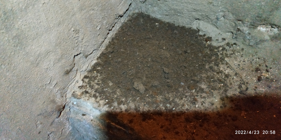

Сегодня снаял край подкрылка и порога. Во время дождей, пол мокрый был снова. Паралон не ставил. И опять вода с грязью. Из подкрылка листва с песком. Но так и не понял как она даёт влагу. Там см 10 слой . За то снял одну клипсу порога, ближе к центральной стойке. Потекла вода, наверное больше литра . Надеюсь что это она в салон попадала. За подклылком высушил, залил антигравием . Новые клипсы подкрылка, с уплотнителем клипсу даже нашел. Хер знает, надо опять дожди ждать. Прям в бассейне езжу
У меня было что когда крыло было забито халвой до отверстия в кузове( не зная для чего оно) оставалось 3-5см и вода через него в порог и попадала.еще я чистил лонжерон снизу под машиной. смотрю заглушка пластиковая открывая а там всё грязью забито.(проволокой е*ался долго) и у меня вроде проблема ушла. А вот откуда в лонжероне закрытом заглушками столько грязи мне тоже непонятно.
Вот сегодня с порога проволокой с первой заглушки накавырял, по теплу надо все пороги чистить. У тебя скорей всего пороги забиты грязью, вот и болота в машине из за этого
С такими успехами кузов долго не проживет. ))) Хреново что в Москве в гаражах нельзя заниматься кузовней. Есть компрессор мощный, можно локально отпесочить. Да обработать. В следующий раз в сервисе все дырки эти продую. Со следующими дождями буду смотреть на состояние уровня воды в салоне. .

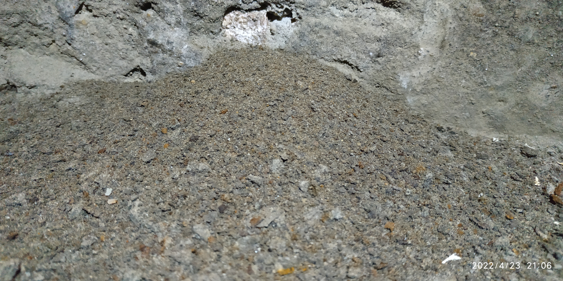

Я там из заглушку видел только наклей под пластиковые пороги, наклейки под клипсы.
Буду порог переклеивать, надо смотреть заново и мовилем залить
Вот отсюда тоже куча не плохая высыпалась
