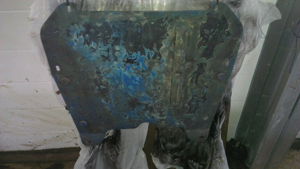

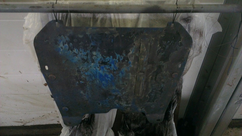

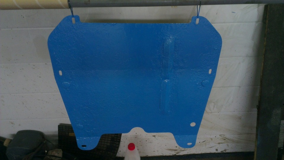

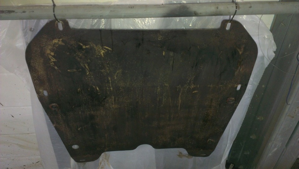

За зиму защита двигателя прилично пошаркалась снизу, а сверху краска начала отваливаться из-за ржавчины, аж хлопьями…
А ржавчина — это не дело, совсем!

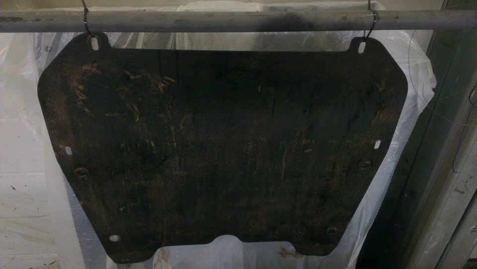

Зачистил всё, обработал преобразователем ржавчины — вся ржа стала чёрной спустя два часа и всё покрасил.
Снизу (со стороны дороги) залил резино-битумной мастикой, получилась полуматовая чёрная поверхность, сверху(со стороны двигателя) — 2 балона акриловой эмали.
Поверхность не выводил сильно, это не сильно нужно на защите.
Вроде, мелочь, да и металл толстенный (пока он там проржавеет), а всё равно — так лучше :)

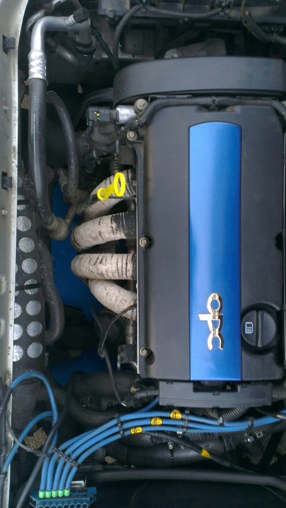

Крутяк! теперь в цвет))))
Она такая и было до зимы, просто краска слезла.
