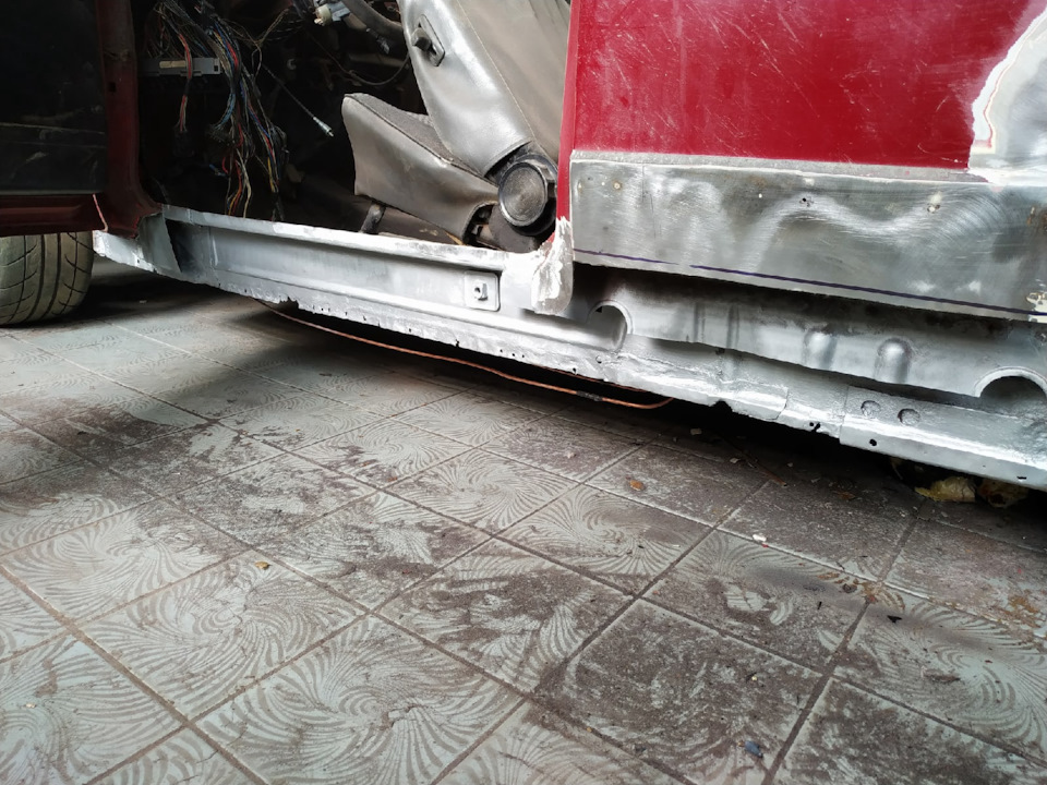

Визуально то все было ок, но заглянув в пороги видно было пену плохо сделанные арки.
Залетели на кузовню к konstryktor.
Убедительная просьба убрать от экранов мониторов детей, беременных женщин и людей с неуравновешенной психикой.
ибо дальше — страшно
На левой стороне тож самое)))0)

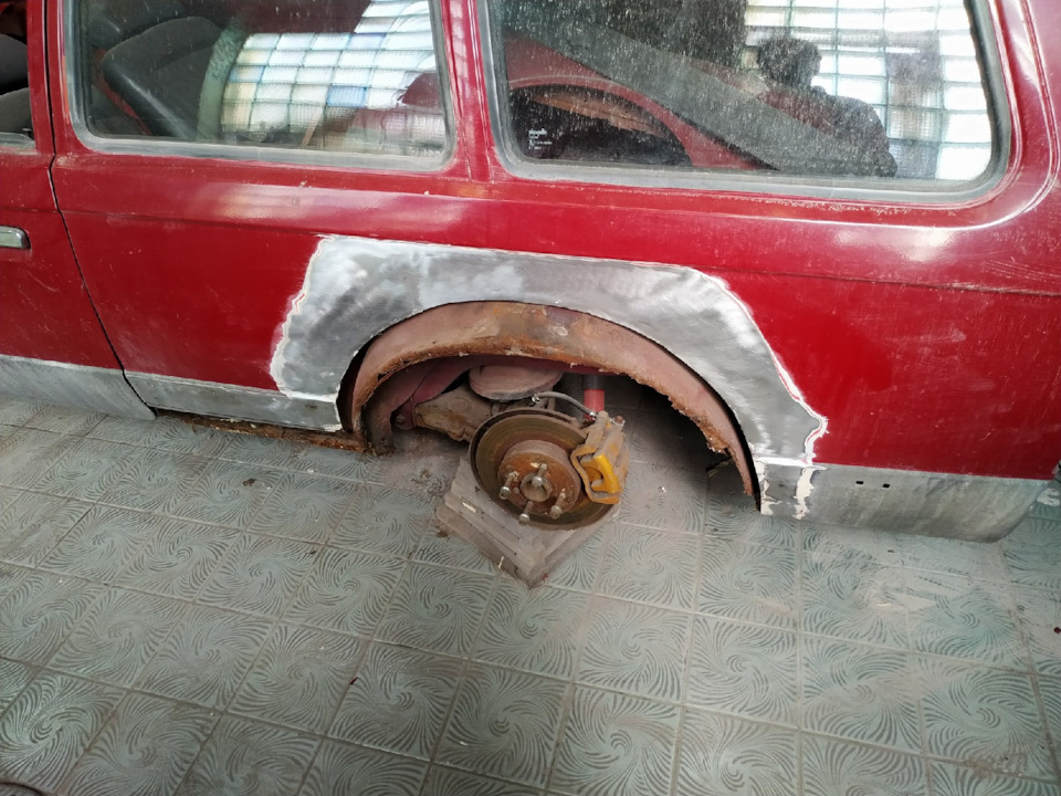

Задние арочки тож визуально были целые, но внутренние арки никто не менял — за 38 лет немножко взгрустнули
Ctrl + X (вырезать) ржавые
Ctrl + V (вставить) от нивы
Повторяем на второй стороне)
итоговый результат

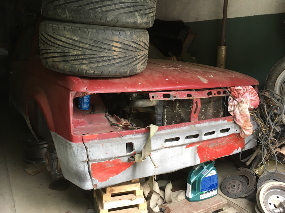

А еще починяли рамку радиатора и заменили фартук
Фото до
p.s. в поисках нового заднего фартука, и боковинок задних.

Внешние арки тоже от нивы?
Наружние — Заводские
А внутренние не несут особой визуальной составляющей, можно было согнуть конечно на английском колесе — под заводское, но зачем?)
