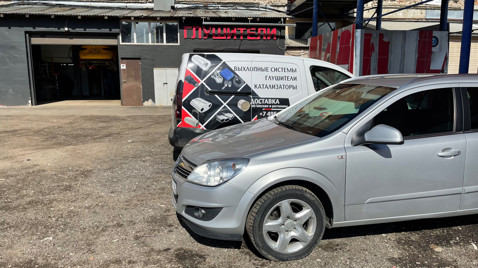

Далее стал искать, где заменят катализатор.
Начал с Авито, т.к. ну вообщем-то там должно быть всё дешевле но, забегая вперёд скажу, что, нет.
Больше всего меня удивило, что 90% из всех, кому я звонил (пусть и с хорошими отзывами) категорически не желали ставить новый катализатор.
Начинались разговоры из разряда “О, да зачем Вам это нужно, без его ехать быстрее будет и бла-бла-бла”.

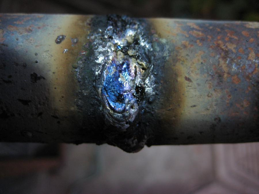

Идеальных швов я и правда не ждал, но просто не хотел, что бы после работ всё выглядело так:
В тему "сварки в Африке")

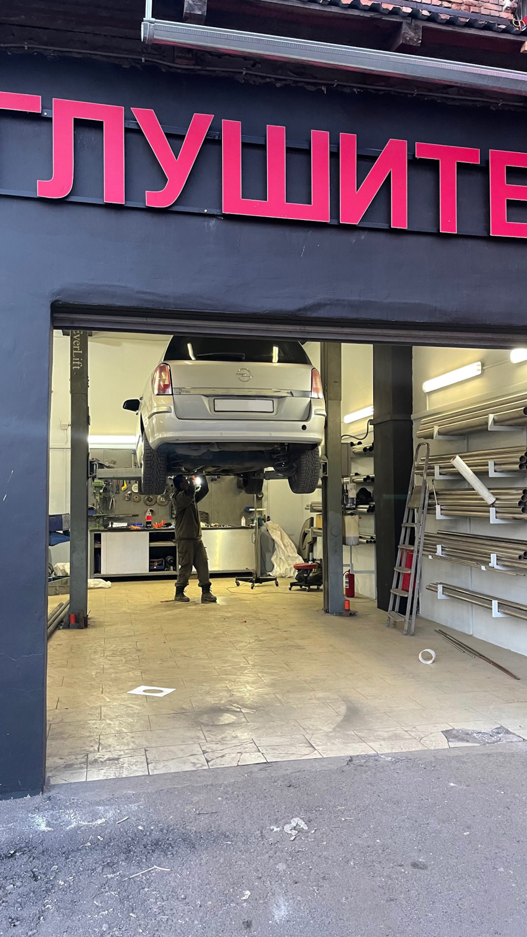

Позвонил, рассказал, что и как, записали на следующий день.
Всё произошло гораздно быстрее, и без лишней бюрократии и проволочек.

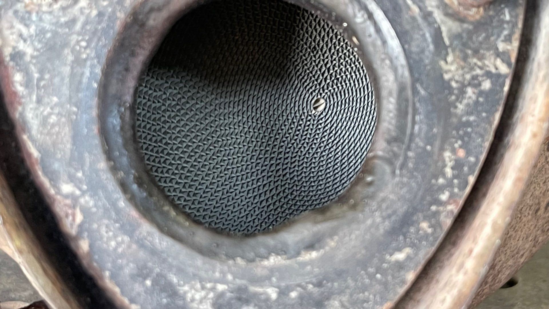

Как обычно, на выпускном коллекторе все болты захрясли и, поддались только после нагрева.

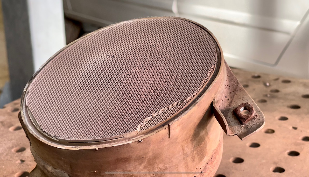

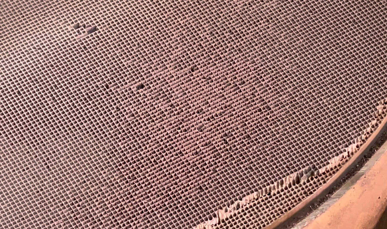

Разрезанный кат, к расхожему мнению, вовсе не выглядел, как после ядерной войны
Пару фото с разных сторон крупным планом:

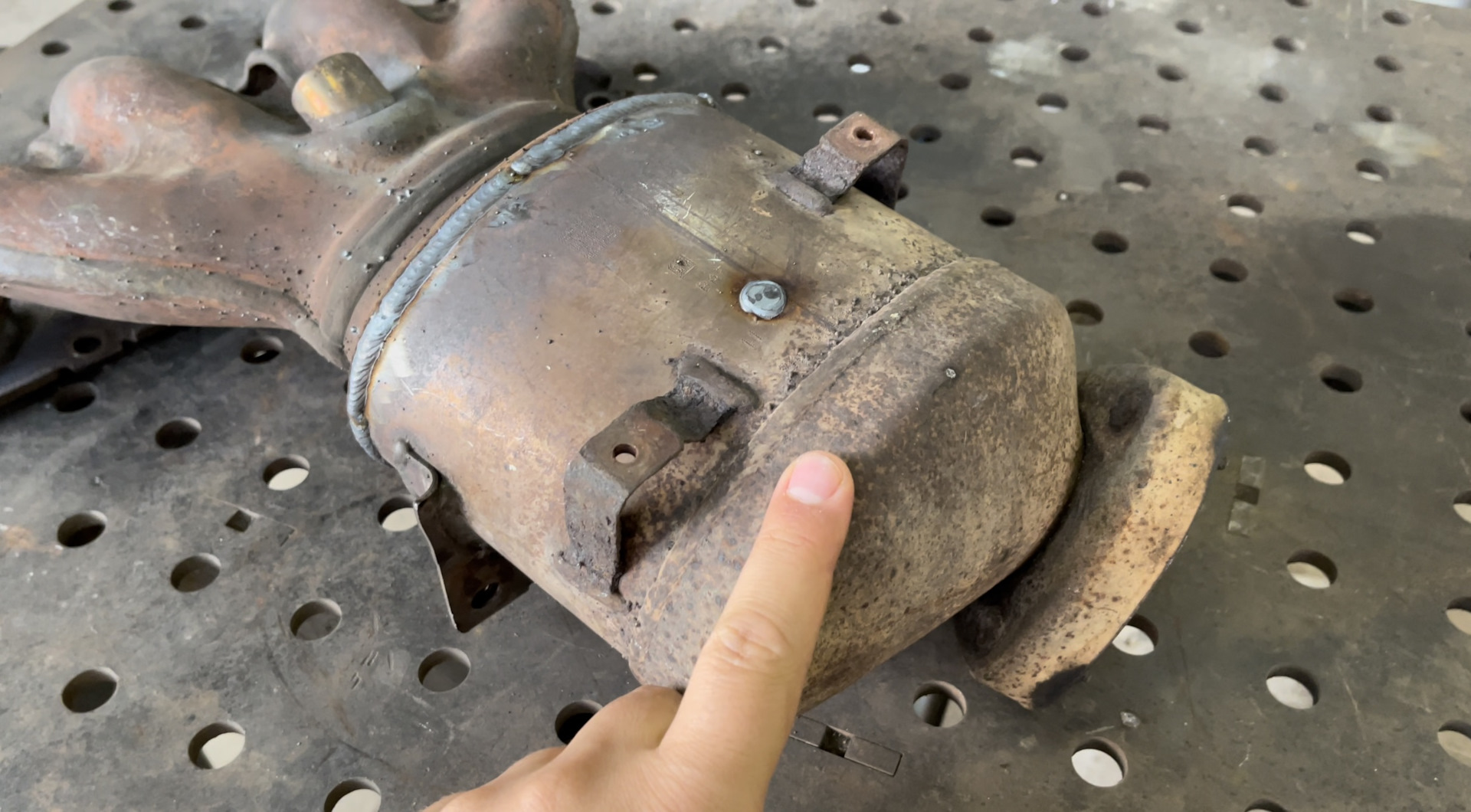

К разговору о сварных швах.
Когда я увидел заводские сварные швы на корпусе катализатора, то сначала было не поверил. Но, посмотрев видео, как быстро роботы это делают на заводе понял, что ничего другого от них ждать не приходится.
Для сравнения, посмотрите:
Это родной шов с завода
А это — сделанный вручную при замене ката
И ещё раз новый шов крупным планом:

Плюс, внешний вид катализатора совсем не говорит о том, что он исправно работает. Как будет время –при желании можете ознакомиться полностью с моим постом, и ответ на этот вопрос легко найдёте.

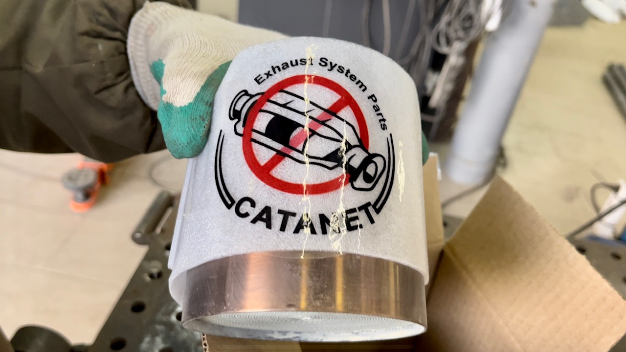

Catanet.ru — делал у них.
Катализатор поставили новый, в бу просто дело в том, что он может быть внешне даже без намёка на разрушение, а внутри будет (как в моё случае) уже выжжена часть необходимых для его работы драгоценных металлов.
Про оригинал (особенно с нынешним положентем дел с ценами) говорить не приходится, а потому хорошиц неоригинал, поставленный «прямыми» руками будет ничуть не хуже.

Поставили овальный! С того ракурса, с которого я фотографировал, он может показаться круглым)
